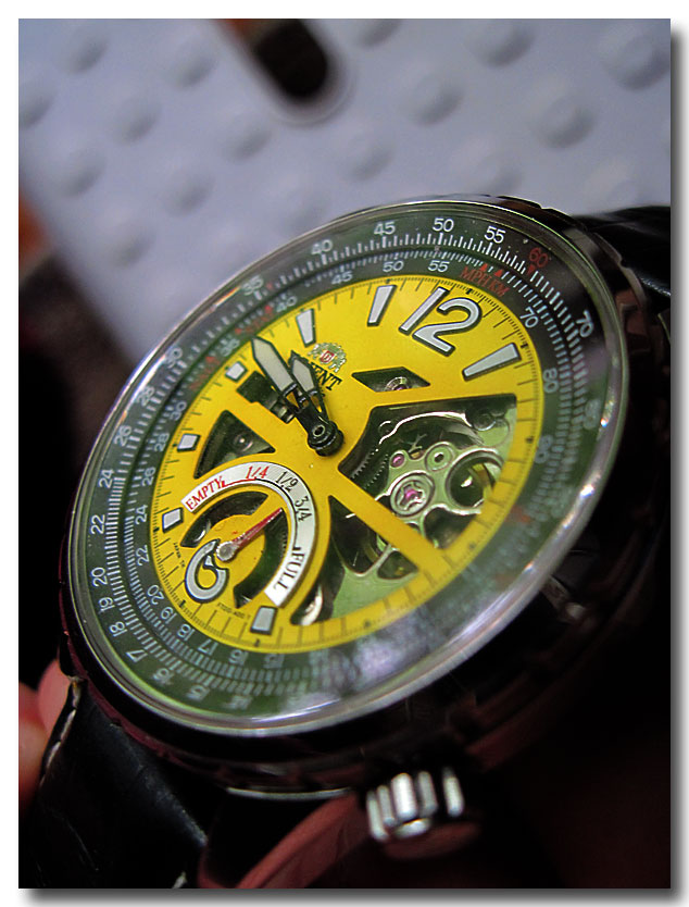

Одним из первых мною приобретенных Ориентов был вот такой:
И вот на выходных я взял его с собой в парк - покататься на роллекостерах. Вот сюда:
http://www.visitkingsisland.com/thin...o/thrill-rides

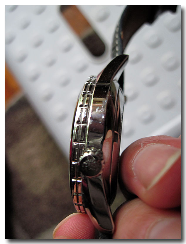

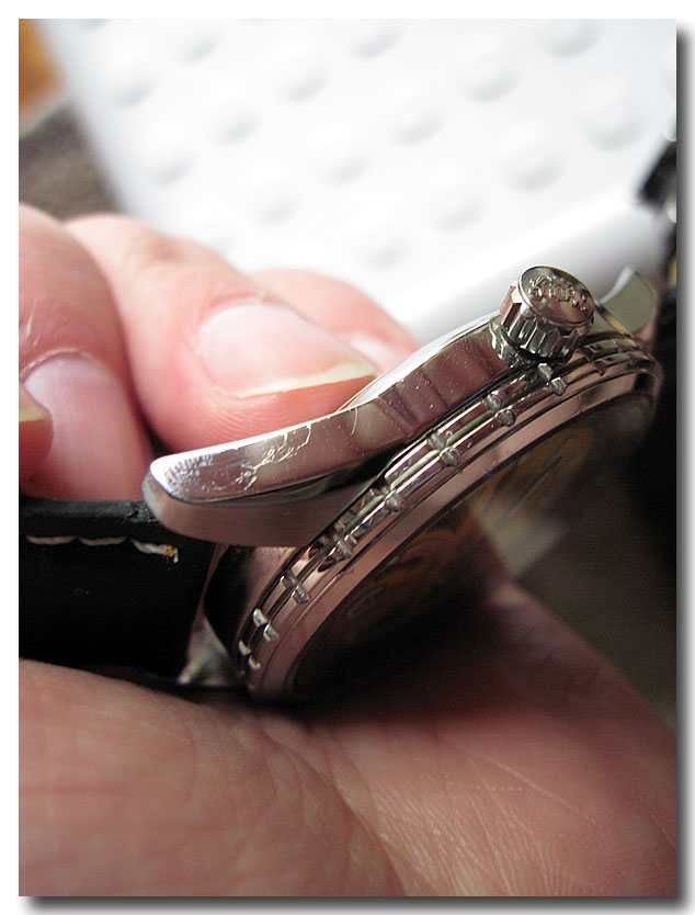

Все было хорошо, пока я каким-то образом не зацепился ими за какую-то штуковину ( а это было как раз на самой верхушке роллекостера) и вдруг я вижу, что пока я несусь с дикой скоростью далее по роллекостеру, мои часы, с немее дикой скоростью летят вниз, несколько раз зацепившись за всякие там железяки. Я, разуеется думал что - все - часы потеряны или по крайней мере не подлежат восстановлению. Приземлившись, я спросил у работника атракциона - может видели куда мои часы полетели? И как не странно, часы нашлись. Несколько царапин на корпусе. Секундная и power reserve стрелки слетели, сами часы не работают.
Я конечно расстроился, но решил пока их не выбрасывать - стекло целое, - решил может на зап. части будут.

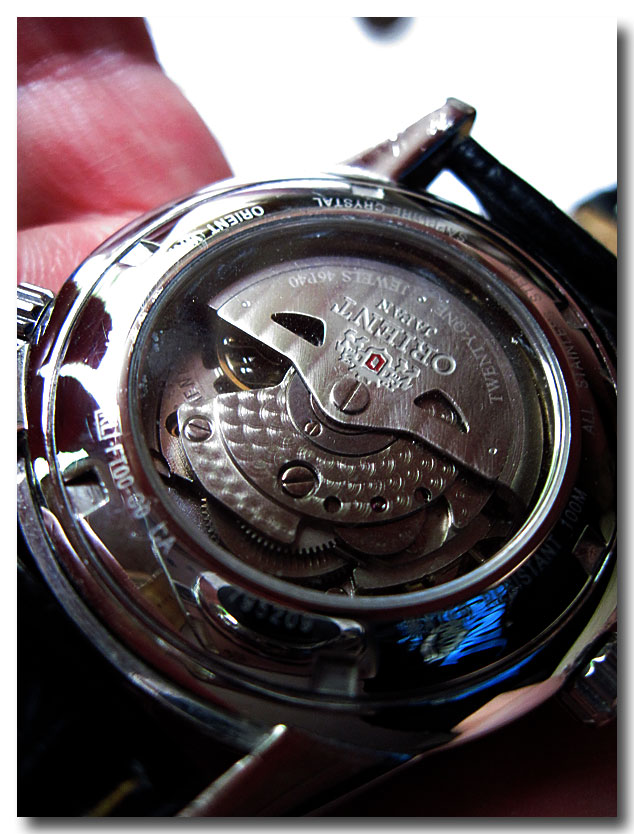

Придя домой, я открыл часы и обнаружил, что сам циферблат отлетел от механизма. Не полностью, но местами и уже стоял криво. Разобрав все на части, я был поражен тем, что сам механизм оказался в рабочем состоянии и мало того - работает точно.
Так как некоторые части поломались - а точнее - крепления циферблата к механизму, то мне ничего не оставалось, как всего напросто приклеить цифер. После чего, поставил стрели - и все (или почти все) заработало. Резерв хода не двигает свою стрелку, так что она теперь в одном положении. Что-то еще наручилось или я просто не смог точно отрегулировать "параллельность" секундной стрелки - она то цеплялась за другие стрелки, то за стекло и ее пришлось убрать. Но в остальном, после некоторой модификации крепления механизма и циферблата внутри корпуса - часы идут и причем совершенно точно. Вот вам и "Неубиваемые" механизмы Ориента:

Жестоко ) А почему неубиваемые в кавычках? Механизм то работает.

Хммм, кавычки, наверное, потому, что...........я и сам не знаю - так красивее, мне показалось.
Кстати, отсутствие секндной стрелки на данной модели не мешает - так как видно механизм, то понятно стоЯт часы или нет.

вообще неоднократно на форуме многие причастные к ремонту часов писали что ориент долговечен, точен и надёжен, но очень слаб на удар, а оказывается что бывают приятные исключения =)
с карусели то навернуться, это не с лавки упасть =))

Механика у всех часов очень чувствительна к ударам. Отпавшие стрелки и циферблат я считаю нормальным, учитывая силу удара. Самое главное в часах - это механизм, а он все выдержал.
Кстати, даже стекло не треснуло, хотя очень многие пишут про хрупкость сапфира

Так застежка расстегнулась?! Или как?!

Со стеклом , я думаю, мне повезло - видимо еще зависит как упали часы - возможно удар был на корпус а не на стекло, плюс они упали не на асфальт, а на травку. Иначе, наверное и стекло разбилось бы.

Сообщение от timka Посмотреть сообщение
Нет - шпилька (pin) вырвалась в том месте где ремень крепится к часам.

я ж без наездов а токмо лишь аналитики ради
мастера именно про механизм ориента и высказывались, о чём я и удивился,
а то что стрелки отлетают - это неизбежное, но малое.

Очень жаль часы. Такие красавцы погибли. Давно на эту модель смотрю, очень красивые часы. А шпильки все-таки у Ориента совсем слабые.
Может их лучше в СЦ хорошему мастеру отдать на восстановление?
Отлетевшие ножки циферблата можно припаять, отодрать клей (напрасно Вы так с часами, имхо), перебрать механизм, установить на место все стрелки и восстановить механизм указателя резерва хода. Корпус нужно полировать.
