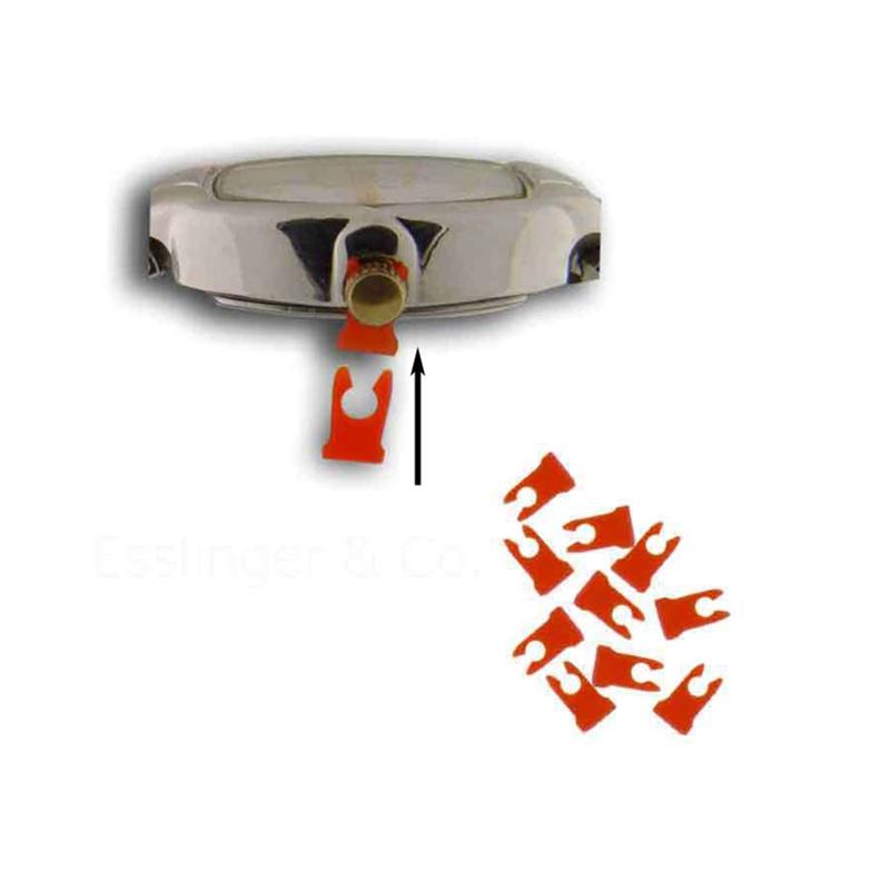

Купил на ибее кварцевые часы Lorenz, а они не идут. Часы новые, сзади приклеен лейбл с надписью, что замена батарейки понадобится в 2014-м году. Продавец говорит, что они остановлены для экономии батарейки, что типа надо отнести их в ювелирный магазин и их там запустят. Что-то я с таким не сталкивался, может, можно как-то самому это сделать? Или они изначально неисправны? Куда обратиться в Петербурге?

Мутит что-то ваш продавец. Если нет пластикового язычка около головки, который можно вынуть (типа такого как на фото ниже), то... крышку заднюю открутите/снимите и замените батарейку. Делов-то! Мало ли что на наклейке написано! А с продавца требуйте частичный refund, если он такая редиска. Разумеется, если в листинге не было ничего сказано о дохлой батарейке.

Крышка сзади не откручивается - пробовал сам, но только поцарапал, в небольшой мастерской в нашем БЦ тоже не смогли открутить. Там левой резьбы не может быть? В листинге ничего не было ни про батарейку ни про какие-либо проблемы. Я уже писал продавцу, он говорит, что типа все ОК, часы новые, просто их надо "запустить". Пластмассовой крышечки не было, все остальное на месте. Головка на винте - сначала ее надо открутить, а потом можно двигать стрелки/дату.
