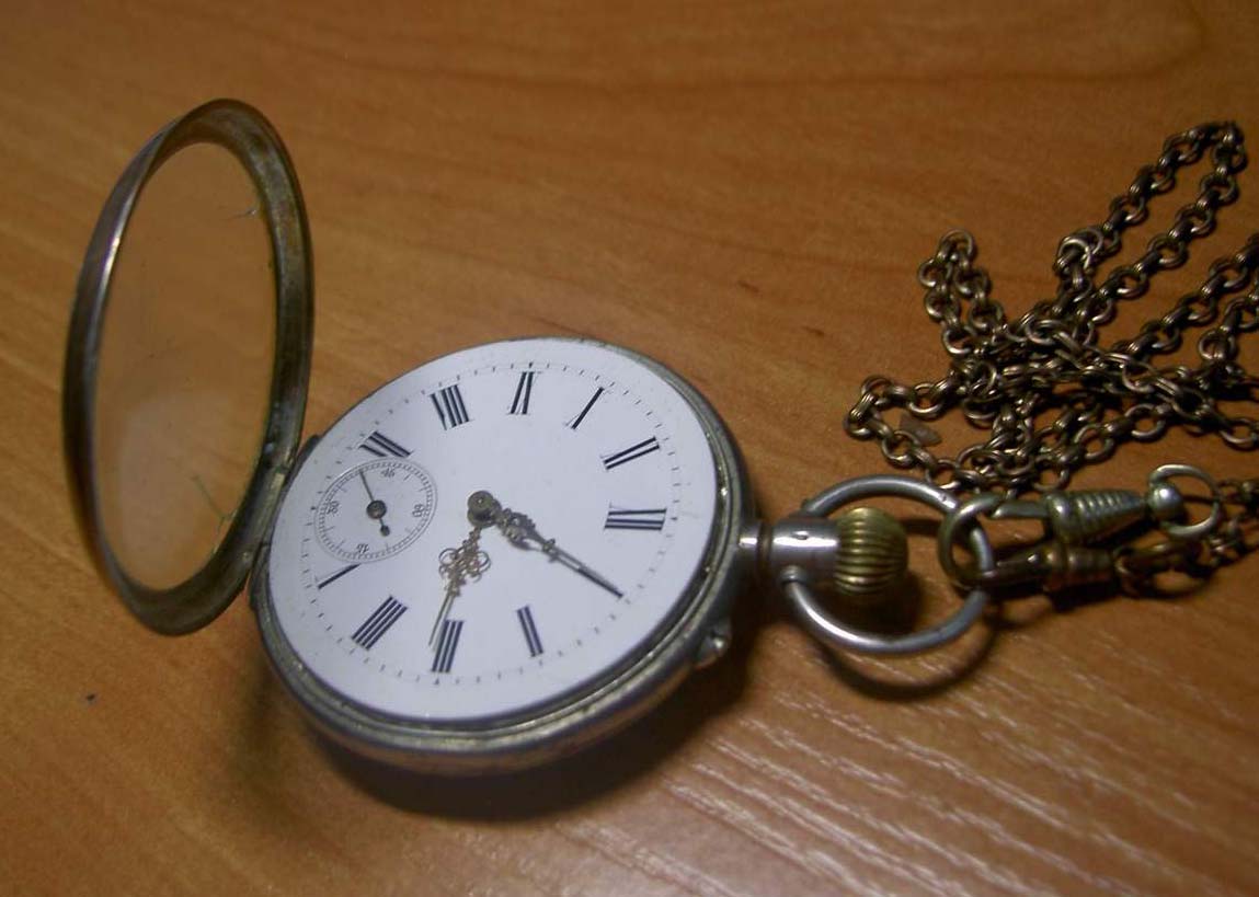

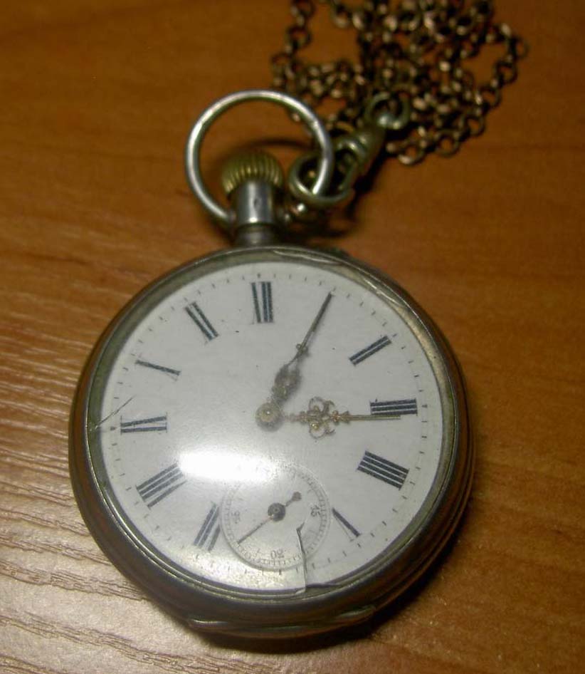

Часы карманные, серебряный корпус.
Сломан анкерный цилиндр, может кто подскажет где взять.

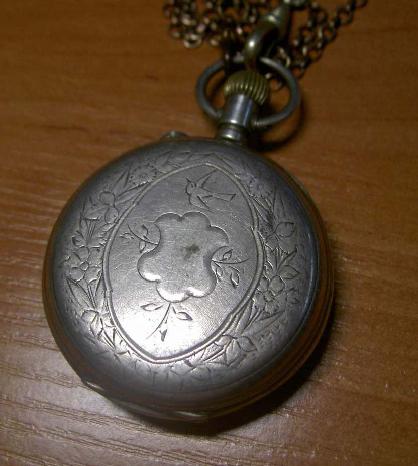

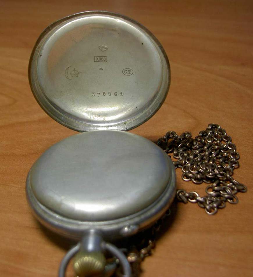

Это швейцарские часы на цилиндровом ходу (не анкерном), поставленные в Германию. Очевидно трофей ВОВ. Пыльник из латуни, а не серебра. По клейму GT я Вам подскажу в том случае, если Вы ответите на вопросы - "Птица выбитая на задней крышке соответствует ли изображению, выбитому под головкой заводного ключа"? Что Вы имеете ввиду под "анкерным цилиндром"? Соответствует ли номер выбитый на пыльнике номеру на задней крышке?
Старый 28.11.2008, 00:45
German German вне форума
Регистрация: 18.01.2005
Сообщений: 2,952
Сказал(а) спасибо: 185
Поблагодарили 1,686 раз(а) в 547 сообщениях
G.T. - это Gedeon Thommen.
Сломанный цилиндр чинить противно и дорого.
"Взять" его негде, надо отдавать часы человеку с набором цилиндров и пробок-тампонов (концов осей) разных диаметров, чтобы подошел на Ваши часы.
Мне токарь однажды точил цилиндр, влетело в 200$, но там был особый случай, часы того стоили.
А при ремонте я сам либо подбираю, либо переставляю с другого "донорского" механизма.
При поисках ищите донорский механизм с идентичным (до 0,05мм) размером оси цилиндра по диаметру. Если по высоте будет чуть больше или меньше в пределах 0,2-0,3мм - можно подвинуть, это решаемо.
