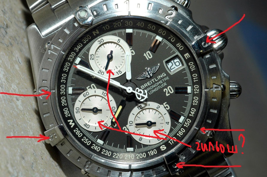

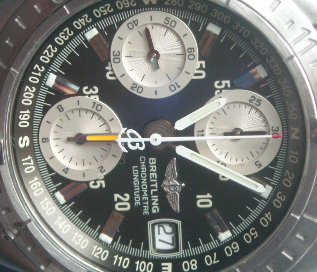

Собственно знатоки Брайтоносцы! Кто что может сказать по вот этим часам продающимся на у нас форуме http://forum.watch.ru/showthread.php?t=109928
Смущает безель, а именно ридеры, на A20348 они другие, круги хронографов- там вроде должно быть круговое гильоше? Метки на безеле вроде должны быть без краски?
Вобщем вопрос таков, это подлинник, если да, то что с ним не так?
Заранее Спасибо за ответы.

Сообщение от bibigon Посмотреть сообщение
Нормальный Breitling, просто кто-то очень сильно поглумился над тремя, неправильными для этих часов,
райдарами. На них вместо цифр "15", "30" и "45" должны быть цифры "3", "6" и "9" соответственно. Ну и
форма оных должна быть другая.
По поводу циферблата: к самому циферблату притензий нет, вот стрелка "2ND TIME-ZONE" немножо подгуляла,
Я говорю о цвете!

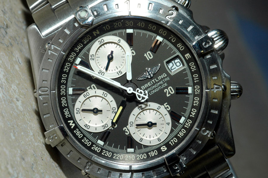

Для сравнения, первое фото оригинал, второе то что там продают, расхождения пометил стрелками.
И еще, характерен ли для данной модели громкий звук ротора подзавода?, там как я понимаю должен стоять ETA 7754? Так же настораживает то что безель вращается без характерных щелчков, как то слишком плавно, но фиксируется вроде нормально.
Еще раз Спасибо Вам за ответ.

Кроме не тех ридеров, на ранте должны быть риски (по пятиминуткам), видимо ушли при полировке. Если Вы обратили внимание, в первом посте объявления риски есть, во втором, после полировки, их уже нет. Я не думаю, что их реально восстановить.
Механизм ЕТА 7750 - шумный, поэтому громкий (в разумных пределах) звук ротора характерен для данного механизма.
По оригинальности, лично у меня вопросов нет - часы оригинальные!
Обратите внимание на цену. Для этой модели, да ещё после профилактики и полировки (что само по себе стоит, порядка 20,000 рублей), она очень низкая.
Поэтому априори, в них не может быть всё идеально за такую цену. Хотите сэкономить, надо чем то жертвовать, в данном случае, если судить по фотографиям, это ридерами от другого безеля и заполироваными рисками на ранте.
Всё ИМХО.
P.S. Один браслет этих часов, правда новый и у официалов, стоит больше, чем предлагаемые в объявлении часы на браслете, да ещё после полировке и профилактики .

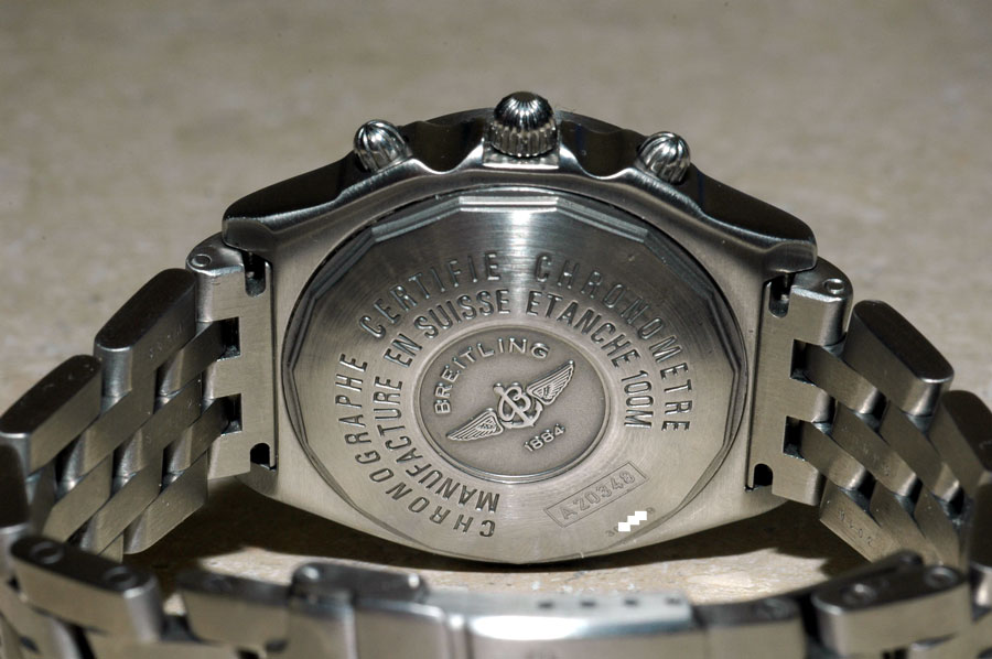

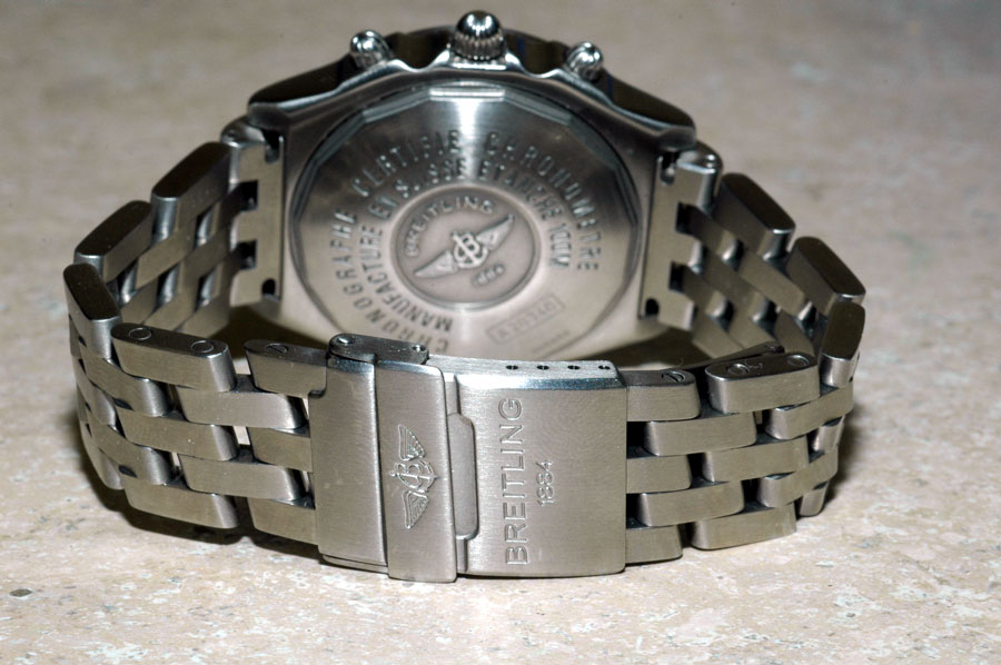

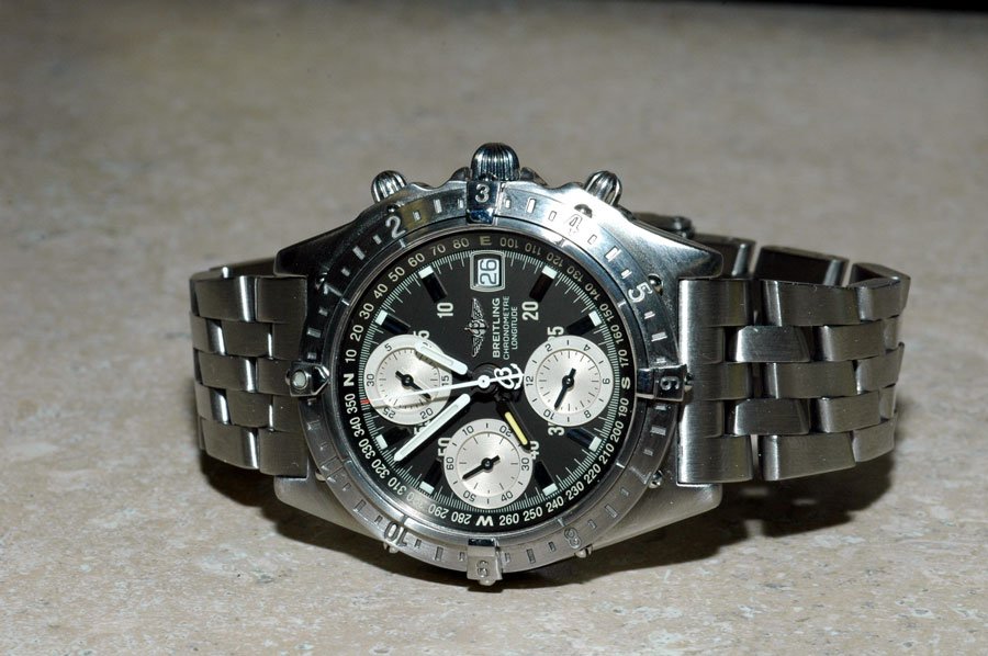

Сравнивайте (фото, как они должны выглядеть). По-ходу, матовая полировка должна быть.
Но ещё раз повторюсь, цена ..... думаю их цена соответствует их виду , или наоборот, как будет угодно .
Вот тут ещё можете посмотреть, как выглядят такие часы и сколько за такой вид хотят получить. Чудес не бывает .....

Который выложил я, конечно нормальный.
