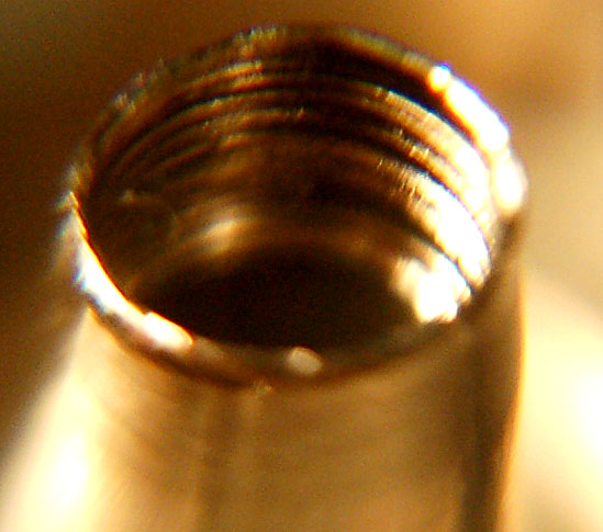

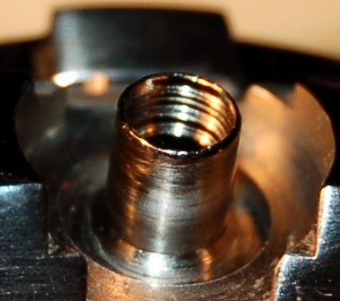

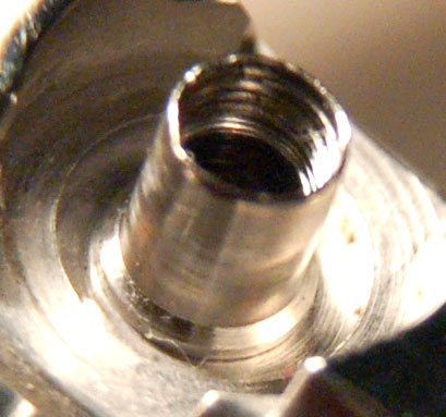

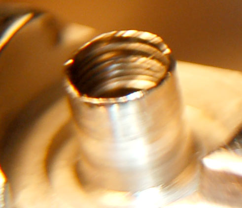

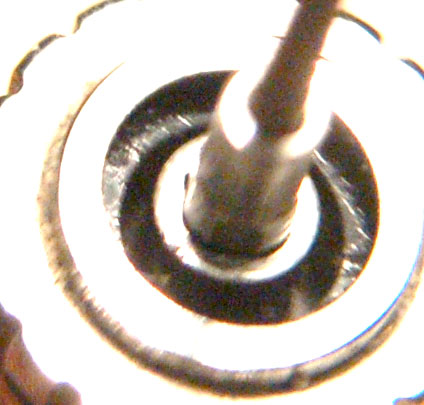

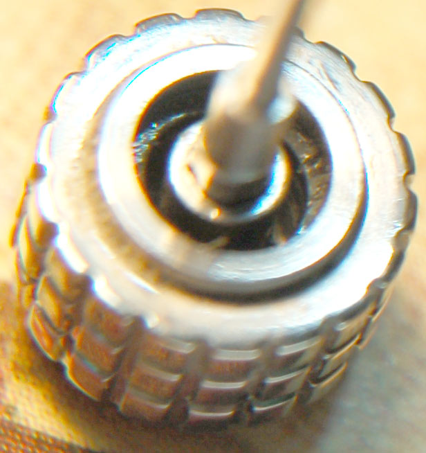

А вот так выглядит резьба на заводной головке Breitling Avenger Seawolf
Avenger Seawolf, вернее ее полное отсутствие.
И если на самой втулке можно разглядеть ее остатки (по сравнению с мощной резьбой на Сейковских часах), то внутри самой заводной головки то место где по идее должна была быть резьба, совершенно гладкое. Мне, как токарю по образованию, совершенно не понятно как такое могло случится с хорошим металлом за пару, от силы, десятков оборотов.

Да не могла она так сноситься. Это Вам такое наследство досталось, после свертывания резьбы.

На моем хроно авенгер , резьба на втулке была
снаружи , может потому что корпус титановый был !?
А вообще за пару десятков лет ( 20лет ) резьба кмк могла так износиться , потому как втулки и З/Г расходный материал и их как правило своевременно заменяют при официальном ТО !

У меня тоже наружная резьба на втулках у двух Брайтов. Но речь идет не о двух десятках лет, как я понял, а о двух десятках циклов "заводки". Или закрутка не по резьбе или переусердствовали.

Учитывая что часы дайверские: только замена корпуса и заводной головки.

А что разве в этой модели втулка встроенная ( то есть одно целое с корпусом ) , а не та которую можно заменить ?

Я постараюсь на следующей недели зайти на сервис сайт брайта и посмотреть какие з\ч доступны для заказа на эту модель, а заодно мануал.
Но судя по фото и судя по тому какое давление эти часы должны выдерживать - у меня нет сомнений что втулка единое целое с корпусом.

на геркулесе точно такая-же проблема была, и такая-же конструкция...
только замена корпуса, на геркулеса корпус около 24тысяч стоил в Бейкер плазе.

Втулка приварена к корпусу. Так что замена корпуса... (читал на одном из зарубежных форумов)
По моему мнению - неудачная конструкция всей системы.

ну у меня, при просмотре сквозь хорошую увеличилку для полиграфии, сложилось ощущение что втулка таки впрессована, небольшая щель там виднеется. Но если нет, корпус буду менять не я, а новый владелец. Солью как есть, пусть энтузиаст чинит
Время покажет.
Да, часам на момент поломки было от силы года два, причем последний год был очень не активной носки
