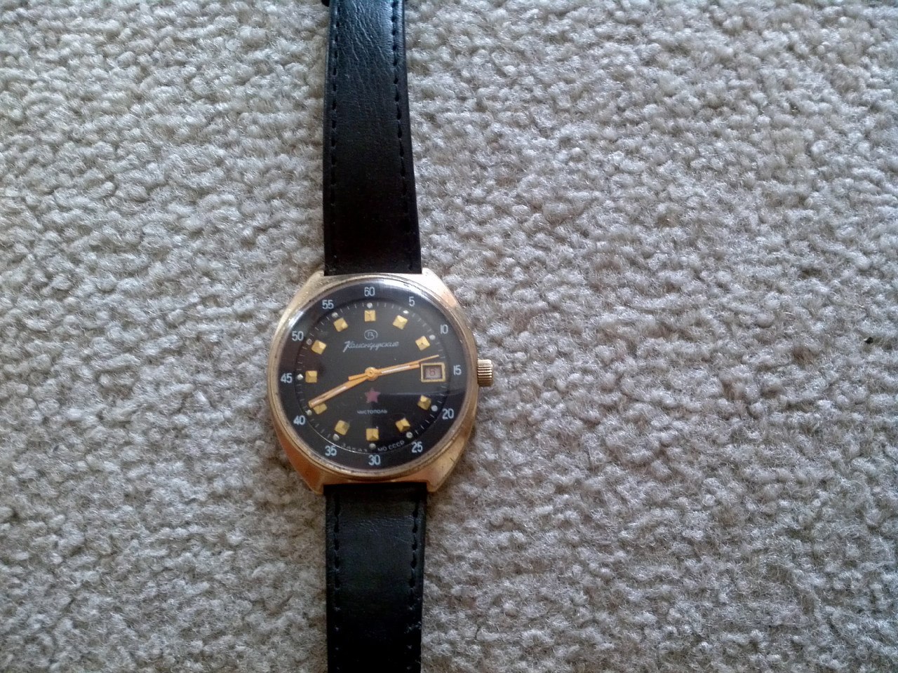

Здравствуйте форум, я тут новенький, не судите строго.
Не так давно понял что хочу носить наручные часы. Так как люблю интересные, редкие и винтажные вещи, решил не покупать хорошую копию каких нибудь радо. И мой выбор пал на командирские мо ссср.
Дале начал приводить их в божеское состояние.
Поменял:
стекло (щарапины,трещины)
стрелки (сильно облупились)
баланс (отставали минут на 10 в сутки)
ремешок (купил хороший, дорогой)
Теперь очень хотел бы востановить позолоту на корпусе. С торца корпуса есть отметина Au. Я полагаю что это означает позолоту в 20 микрон?
С вопросом ранее не сталкивался, поэтому не могу и предположить кто бы смог отреставрировать корпус.
PS: На задней крышки есть лишь какой-то номер "380553"

Поздравляю с вступлением в ряды, так сказать. Точного хода.
Сложно сказать по восстановлению позолоты, тк в Союзе практически вся позолота(да и вообще покрытие на часах) наносилась методом анодировки(с помощью электролитической диссоциации свободные ионы Au оседали равномерно на корпусе, который являлся катодом).
Сейчас большинство покрытий - напыленное(если упрощать - как краска из баллончика).
Поправьте, если не прав.

AU-10 мкр.

стрелки в мастерской попросить родные поставить все три штуки . про позолоту искать другой корпус в лучшем состоянии . я как то пытался отдать на золочение 1200 ценник был

Сообщение от Slaw2 Посмотреть сообщение
AU-10 мкр.

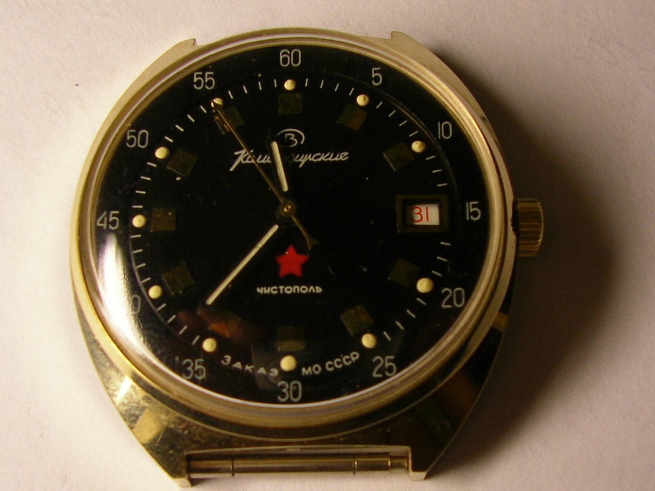

А помоему даже 5 микрон было бы 10 они бы написали, Тем более сомневаюсь что 10 микрон так быстро бы облезли. ИМХО Это я по своему опыту говорю А интересно стрелки родные, никогда на командирских таких не видел.

не родные стрелки

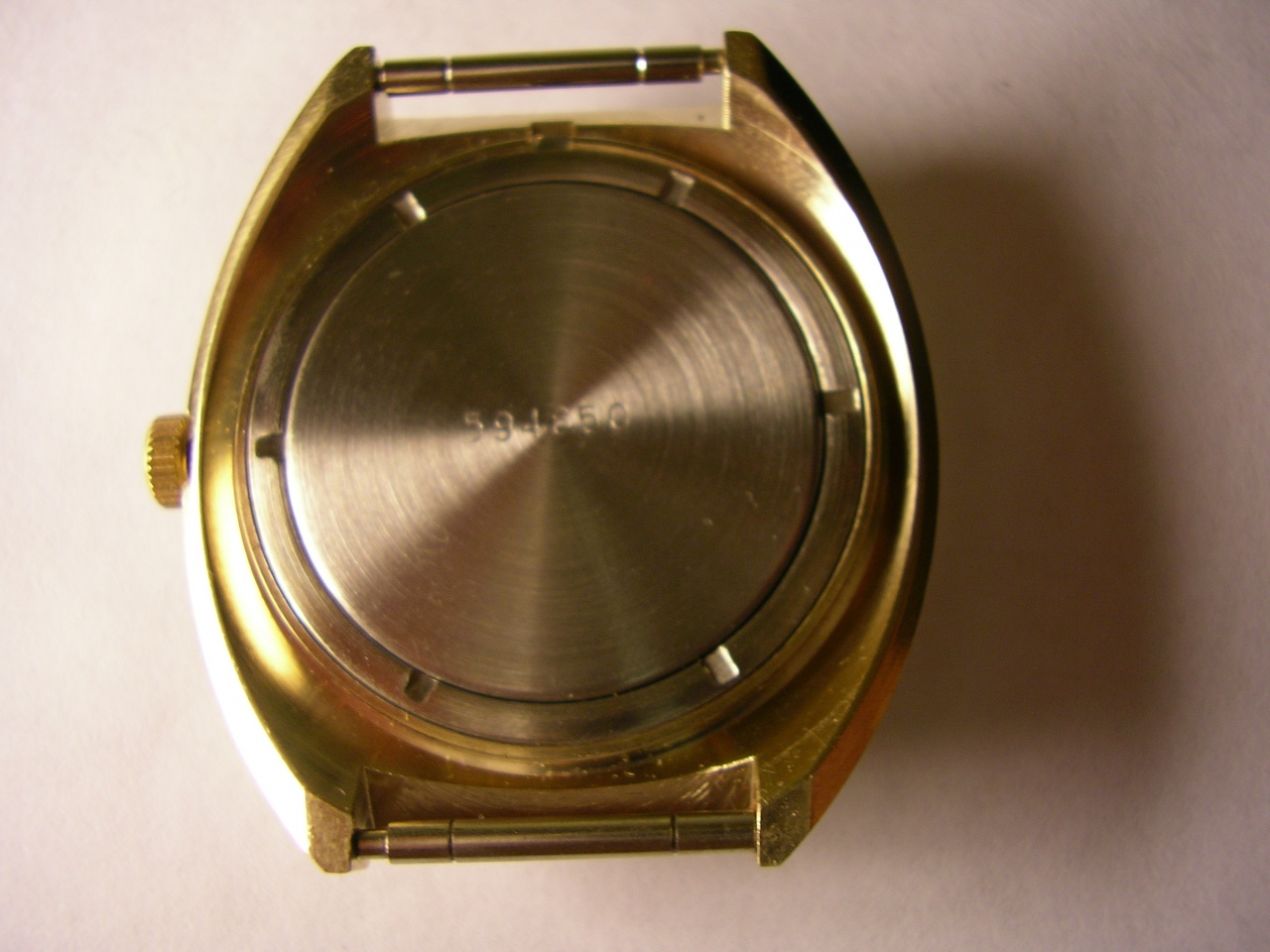

вот так выглядят оригинальные.

Часы хорошие, нравятся носите. Про восстановление позолоты забудьте, этот процесс настолько вреден и сложен, что применяется только в крупносерийном производстве. Дицианоаурат золота, из раствора которого осаждается золото, ядовит столь же сильно, как цианистый калий. Для работы с ним надо иметь массу лицензий и разрешений.
Стрелки меняйте по желанию, данные не родные, но на точности хода это не сказывается.
А впредь совет - покупайте часы только в идеальном состоянии и желательно уже прошедшие обслуживание. На круг дешевле выйдет.
