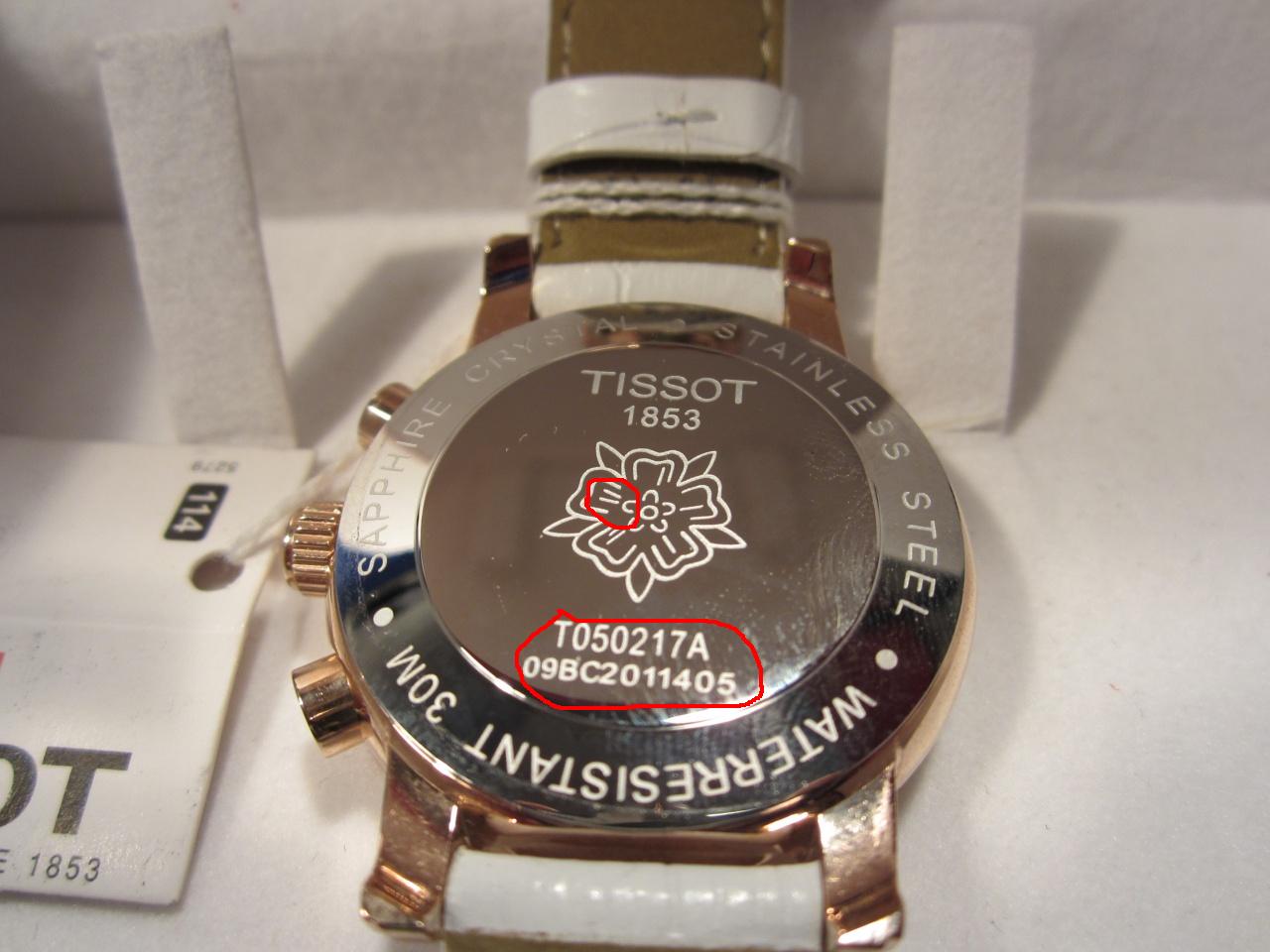

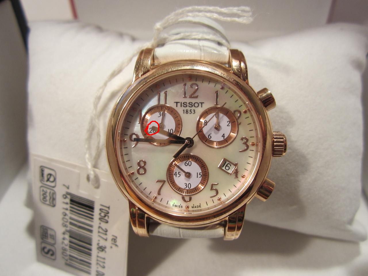

Собственно, просматривая раздел продаж, наткнулся на подозрительные, как мне кажется, часы
http://forum.watch.ru/showthread.php?t=105220

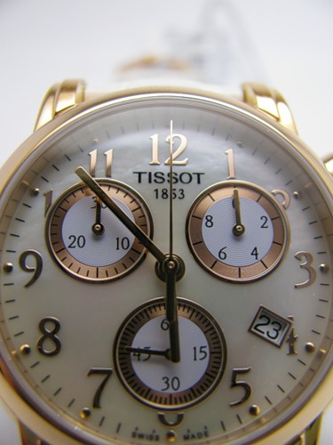

Смутил как и сам продавец, так и одно фото, украденное с си-тайма (фото №1)
при сравнении с другим фото уже продавца, мне кажется что часовая стрелка разной длины
на задней крышке смущает один шрифт номеров, и сам логотип (линии цветочка)
Развейте сомнения, пожалуйста.

Я думаю что Тиссо не подделывают.
Это же не премиум бренд...

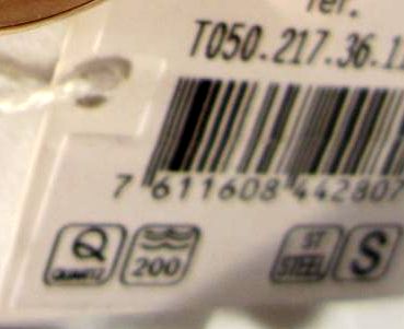

На картонной бирке водонепроницаемость 200m, на самих часах - 30m. Делайте выводы.

На бирке водозащита 200м!!!! На крышке - 30. Опять же, на бирке не упоминается PVD (хотя, не буду утверждать, что должно). Это так на первый взгляд. Но после такого сразу тень подозрения падает и на другие предложения продавца: http://forum.watch.ru/search.php?searchid=5809591

Часы - стобаксовая подделка с Таобао. Гравировка серийного номера на крышке совсем уж липовая. Да и на оригинальной бирке указан WR30 (есть два варианта: на старых цифра 30 под волнами, а на новых надпись 3bar) и есть квадратик с надписью STEEL|PVD.
P.S. Кстати, где-то с неделю назад указал администрации ссылки на аналогичного мошенника, толкающего поддельные Тиссо PRC200, Кутюрье и Ле Локли на форуме, но пока что нуль реакции. А, между прочим, у того деятеля даже есть фото, где он изобличает сам себя. И напялил он уже где-то с десяток человек, не меньше...
