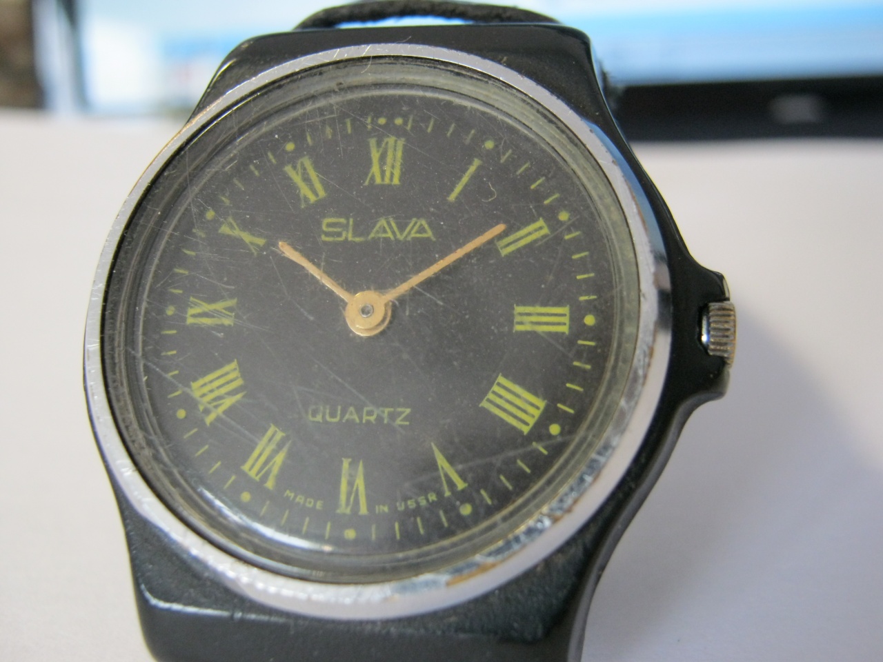

Здравствуйте всем. Порывшись в закромах своего деда обнаружил вот такую Славу. Не ходят. Отнес в мастерскую на ремонт и ушёл домой в предвкушении чуда. Но.. Через три дня возвращаюсь за часами и мне сообщают что не смогли их починить, не смогли вскрыть, потеряли металлический стержень с задней крышки и, извините, поцарапали. Больше я в эту мастерскую ни ногой. Но всё же, друзья мои, кто знает что это вообще за часы? Какого года? Водонеприницаемые ли? Каково назначение этого металлического стержня, дырка от которого осталась на задней крышке? Кто и с какой целью зачеркнул мне некие цифры на задней крышке, в конце концов?
Спасибо.

Часы скорее всего середины 80-х годов, врятли они водонепроницаемые, наверное просто брызгозащищенные

Механизм у них извлекается через верх.
Снимается рант,извлекается стекло,
затем механизм.
А под штифтом скрывается кнопка извлечения головки.

Сообщение от Jeorje Посмотреть сообщение
поцарапали
Я смотрю, что поцарапали не слабо, даже хром с безеля посдирали изверги!!!
затем механизм.
Кнопки там нет.Отводится на себя переводной рычаг и вынимается вал.
