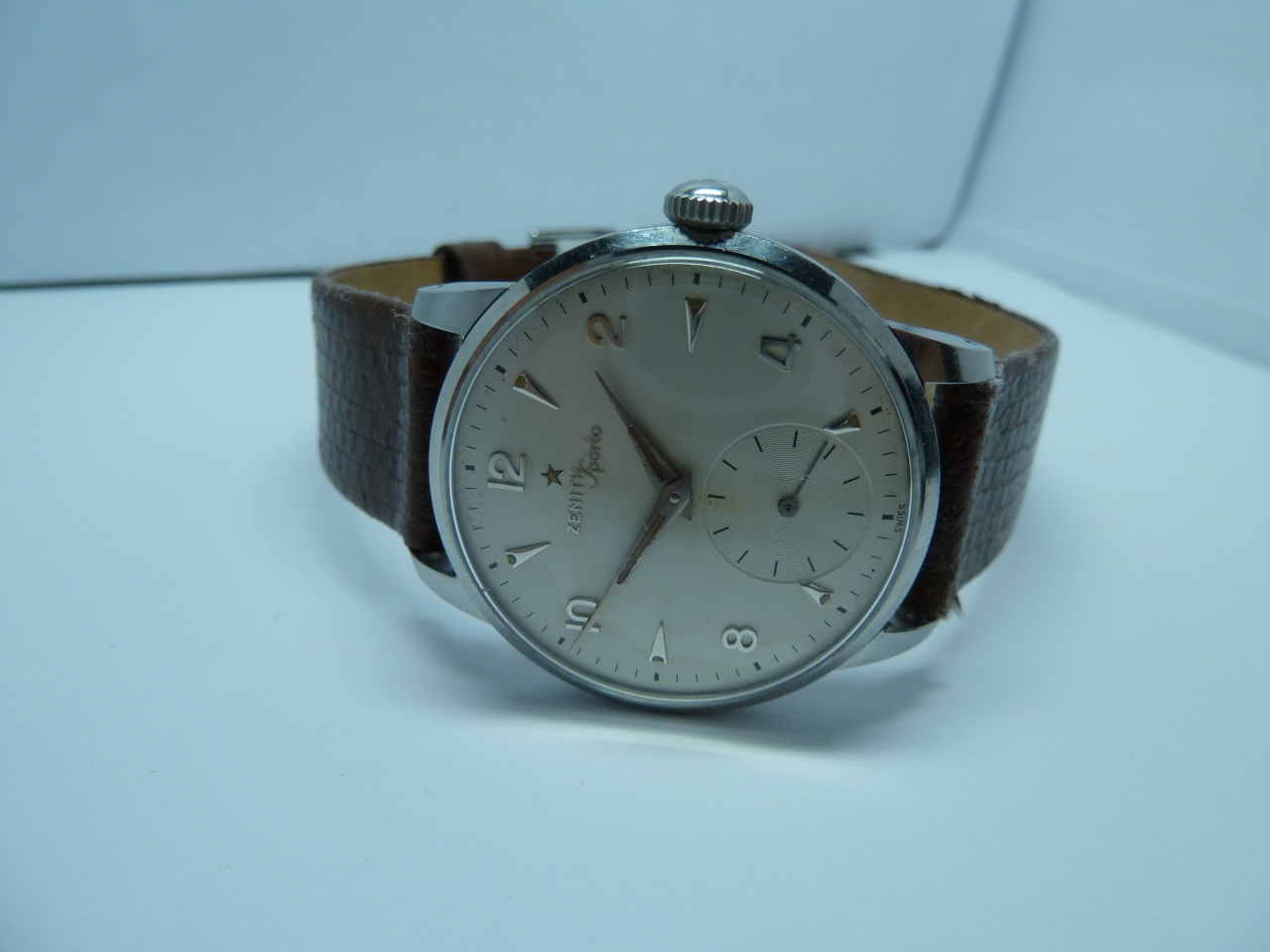

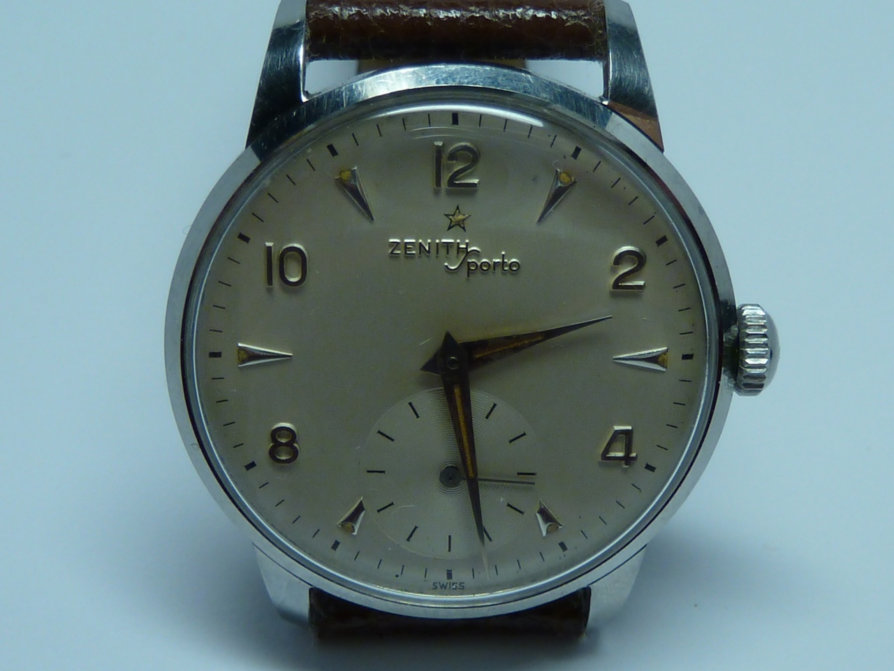

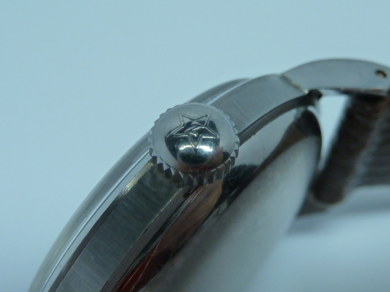

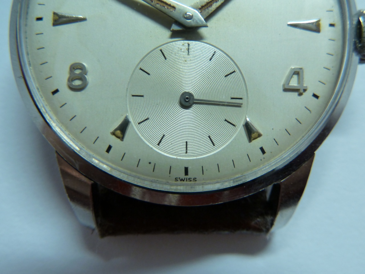

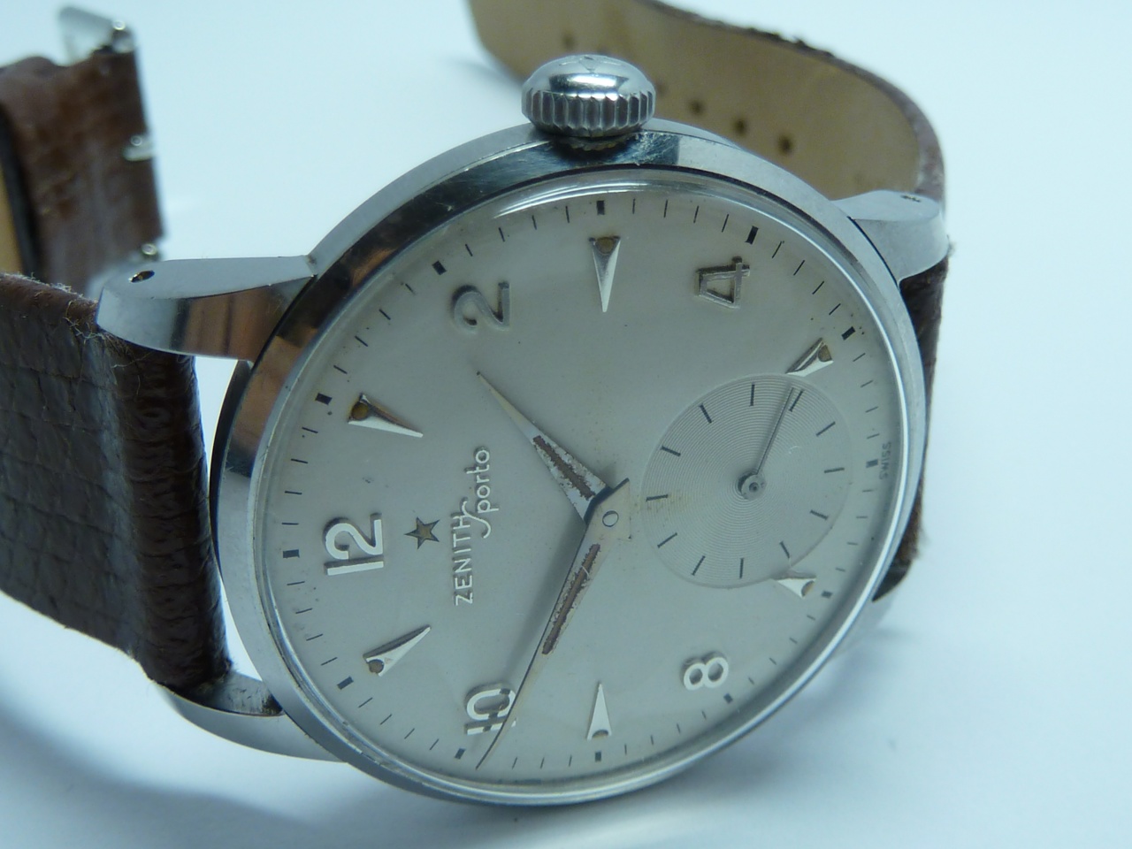

Купил винтаж Zenith Sporto

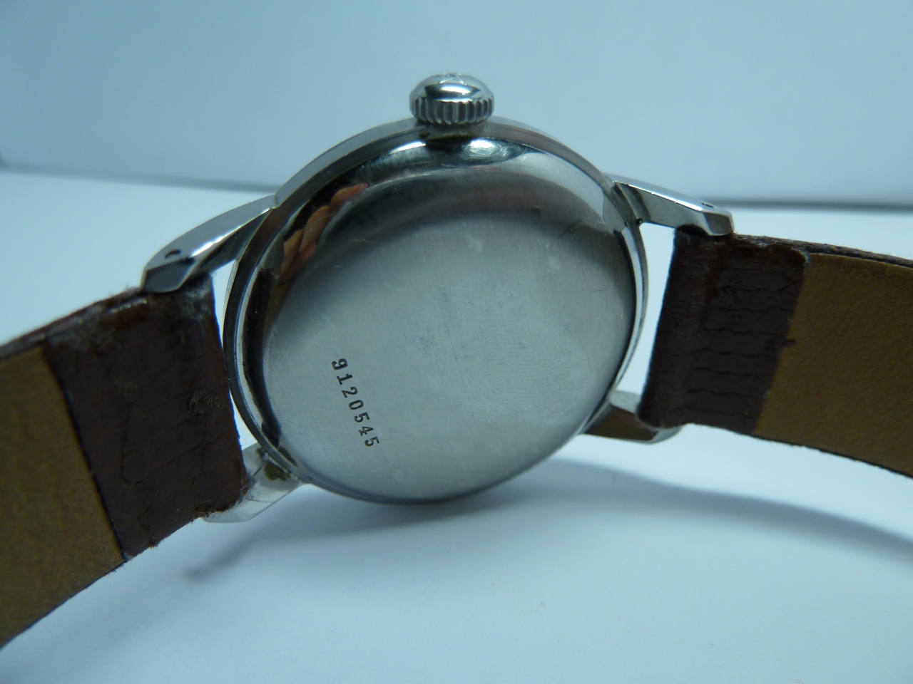

Не знаю, являются ли данные часы старинными, поэтому если ошибся разделом - прошу перенести в соответствующий.
Неожиданно для себя стал владельцем винтажного Zenith Sporto.
О данных часах пока еще знаю совсем не много. на Русскоязычных ресурсах инфы почти нет, на западных чуть побольше информации, но на конкретику пока не натолкнулся.
самое частое упоминание о годах выпуска этой модели - 1940-1969 гг. (прошлый владелец говорил о периоде с 1920 - 1970 гг., но не думаю, что такой большой разброс и инфы такой нигде не проскакивало).
думаю, что эта модель послевоенного периода и выпущена до 1953 года, т.к. после уже пошли модели с центральной секундой (например Cal. 120).
спасибо нашим форумчанам - кладезь информации!

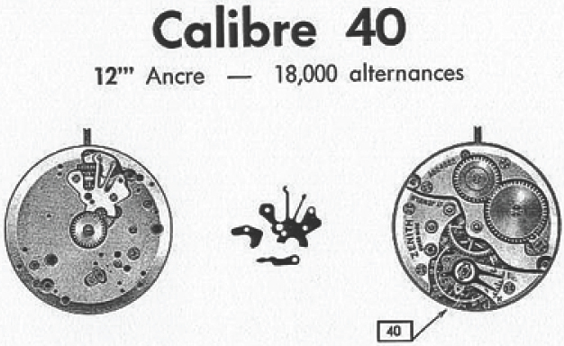

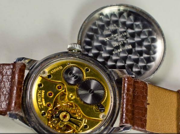

http://forum.watch.ru/showthread.php?t=99295
подсказали, что в данных часах стоит Cal.40. (фото меха именно этих часов)

вообщем, вопрос с годом остается открытым.
если кто подскажет - буду премного благодарен!
на watchuseek вычитал (хотя инфа уже старая), что по вопросу идентификации можно написать на info@zenith-watches.com - жду ответа.
а теперь фото часов

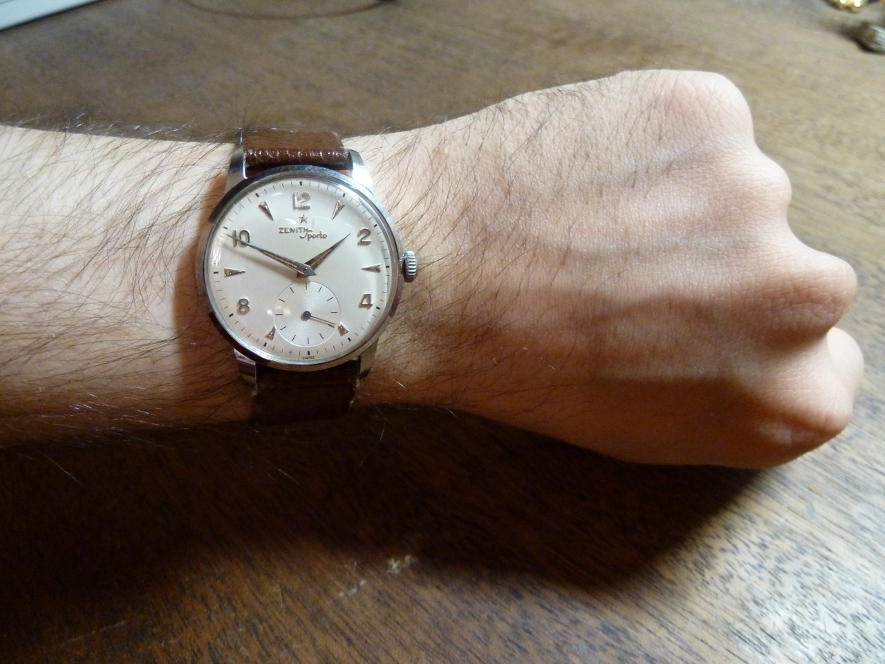

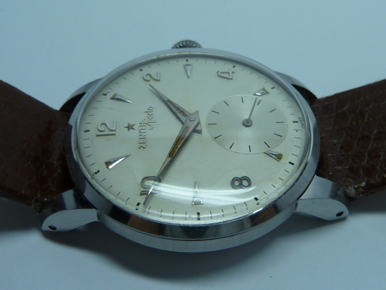

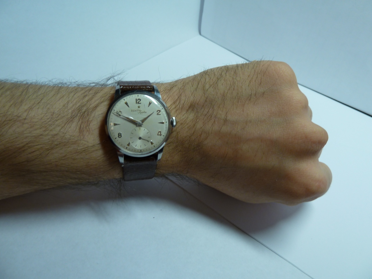

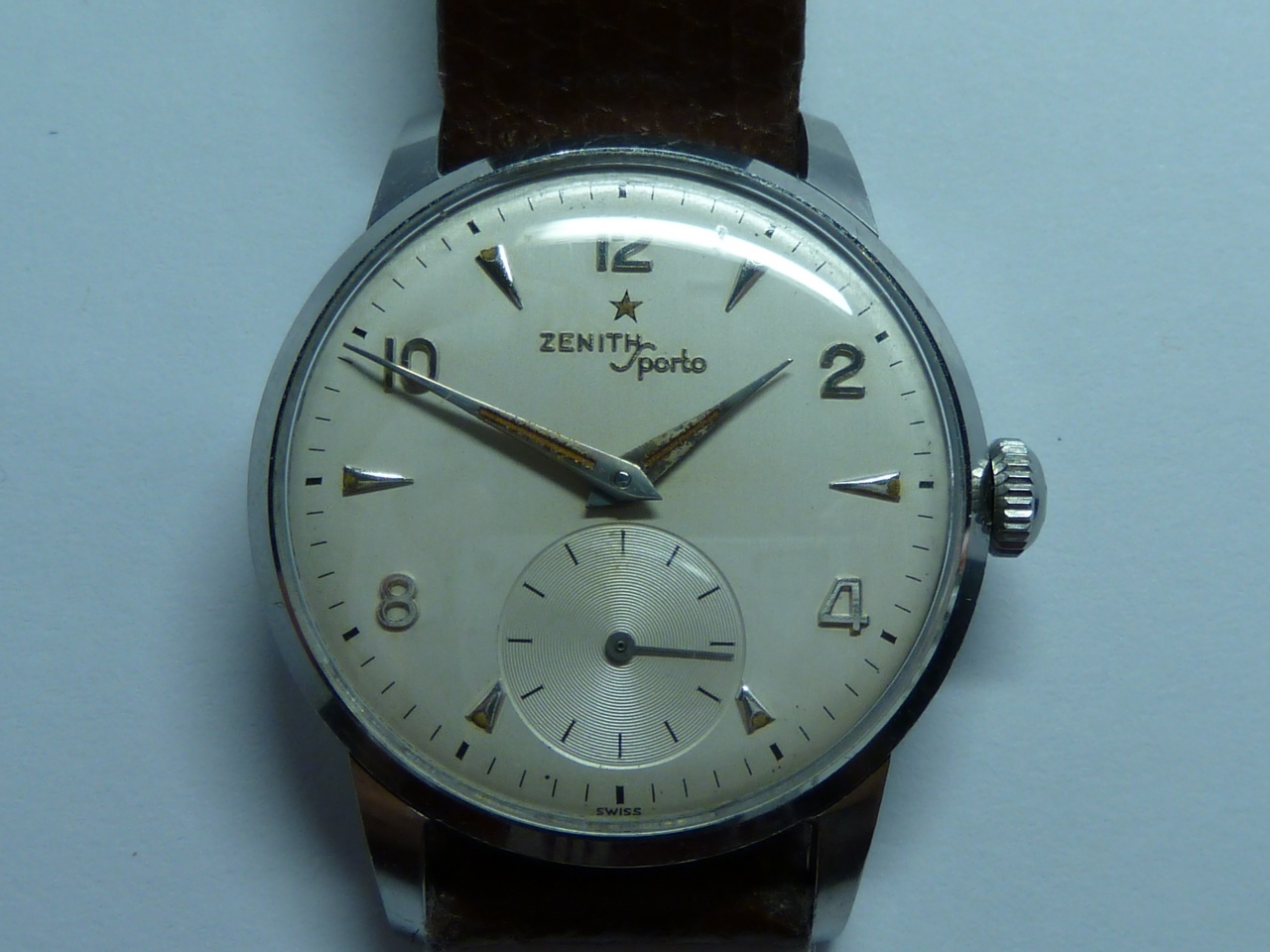

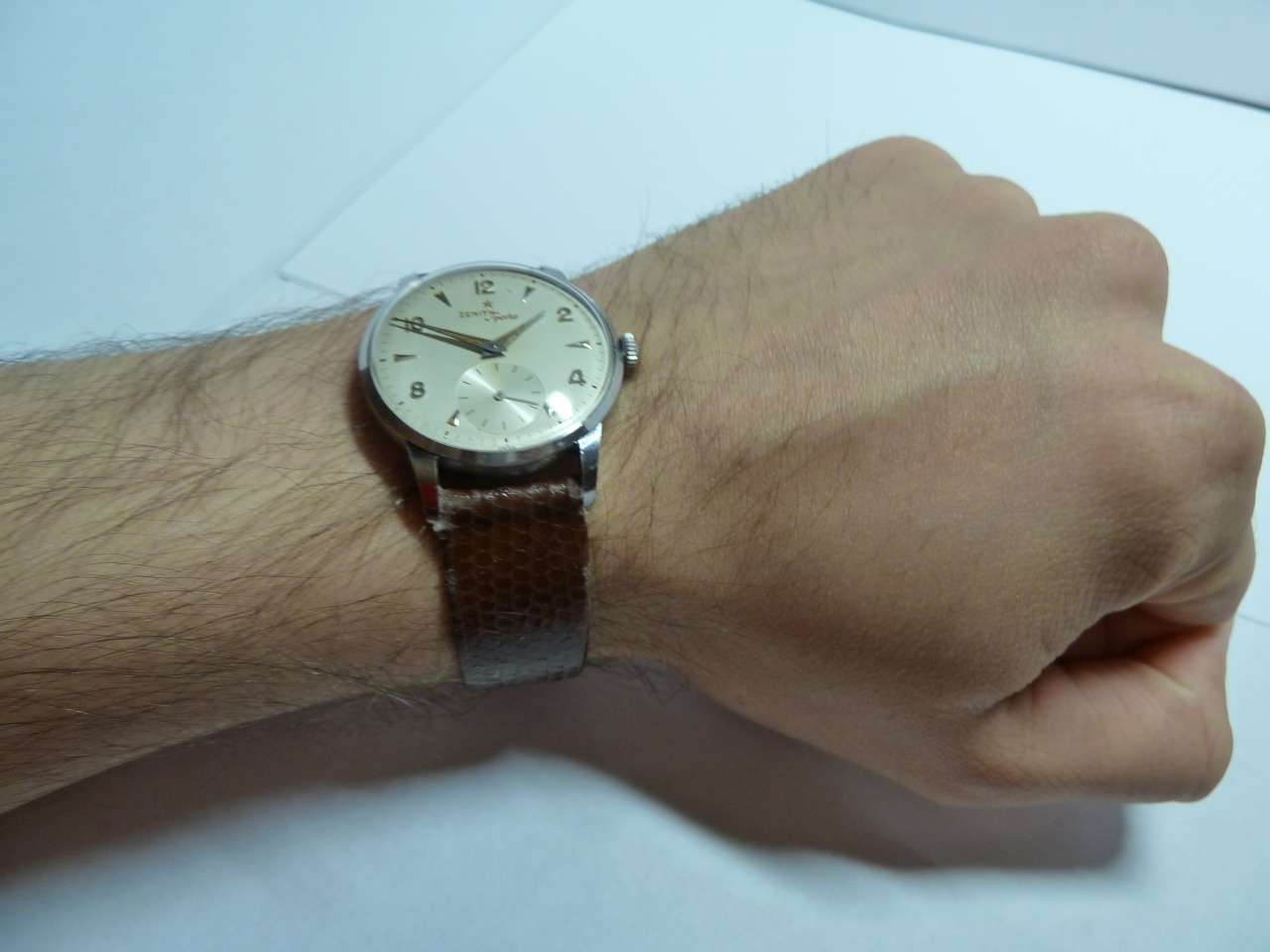

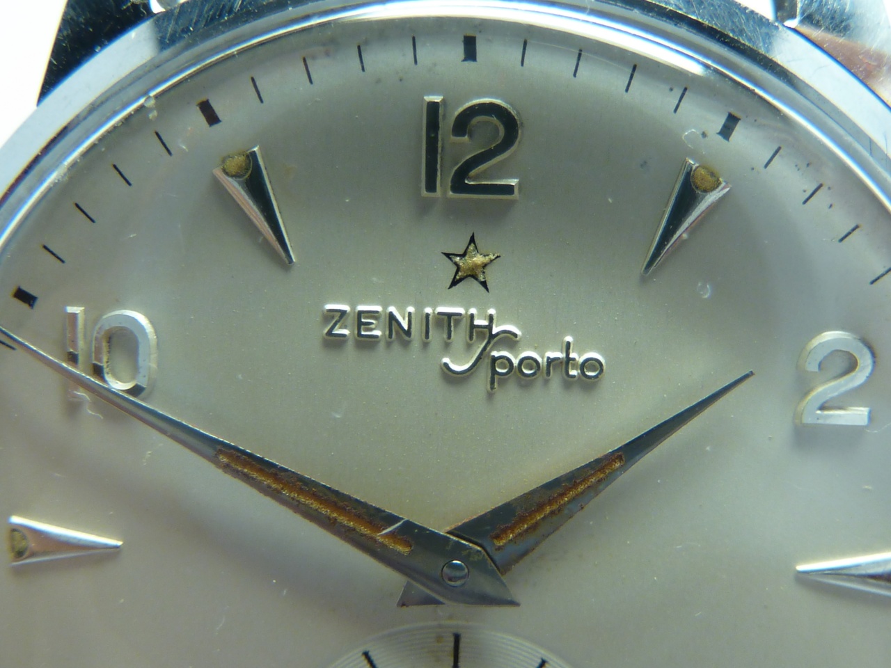

по размерам:
диаметр - 34 мм.
по душкам - 41 мм.
высота - 9,5 мм.
вес - 37 г.
и вопрос - не малы ли? как они под костюм будут?
запястье не большое - 17,5 см.
просто не решил еще что с ними делать. пока в планах - настроить ход и если получиться, то почистить стрелки.
может пока займут нишу редко надеваемых костюмнков

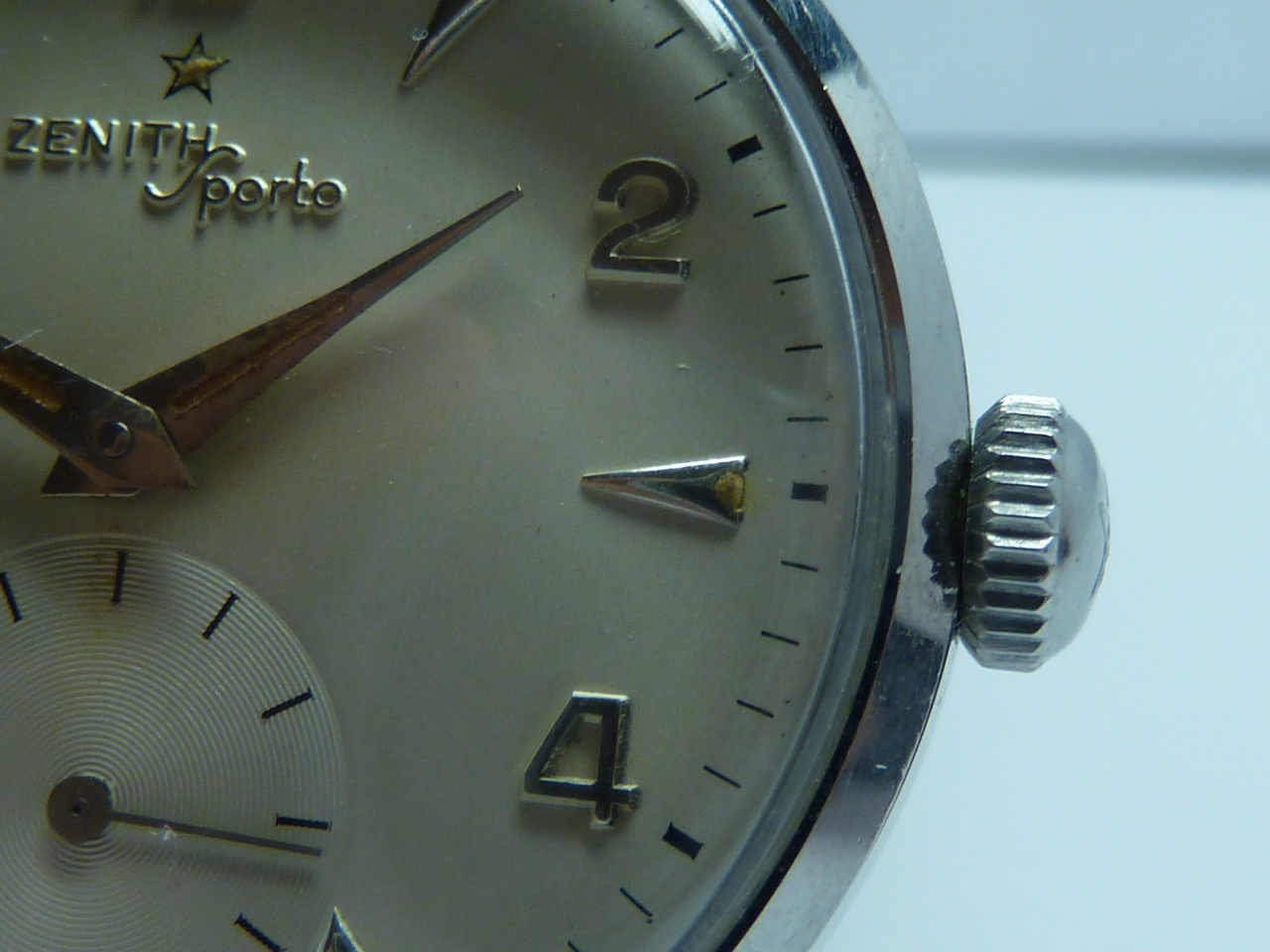

Ну, если Вы Зенит запросили, то точнее никто не ответит. А отвечают они всегда аккуратно.
Пока из приблизительных таблиц можно считать что это ~1955 год.
Калибр 40Т или 126, можете посмотреть в хорошую лупу -Зенит часто маркирует калибры под балансом.
Размер в самый раз. Из косметики требуется смена люминофора на стрелках и метках, полировка стрелок - по ситуации, циферблат я бы трогать не стал, налет винтажности это плюс.
Ну и ремешок сменить.

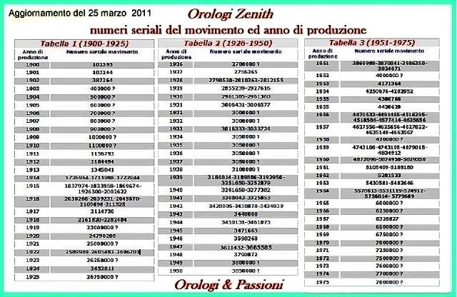

Как и обещал, таблица нумерации механизмов Zenith.
Ещё раз обращаю внимание, что таблица справочная, но достаточно близкая к истине.

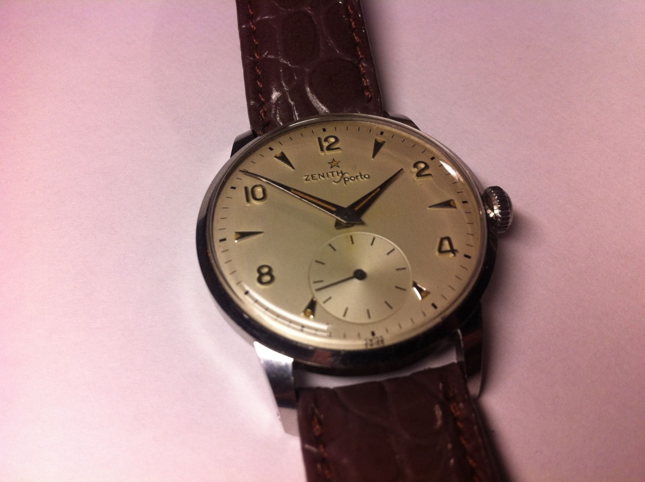

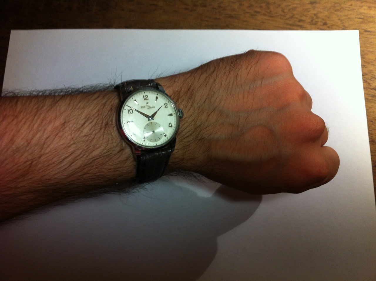

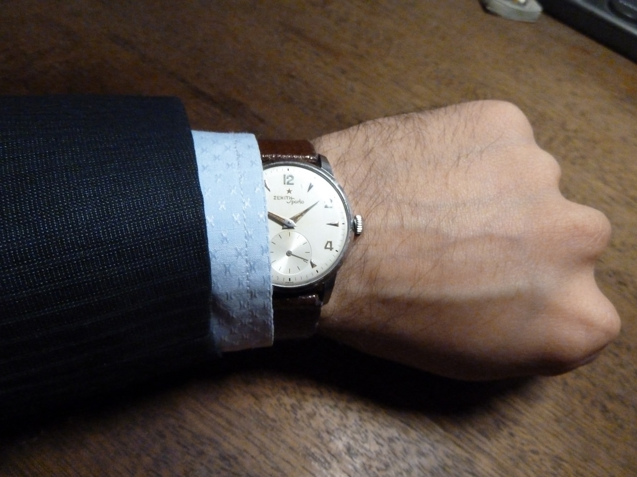

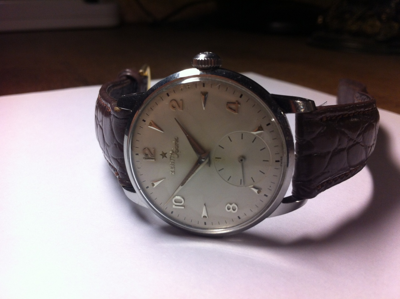

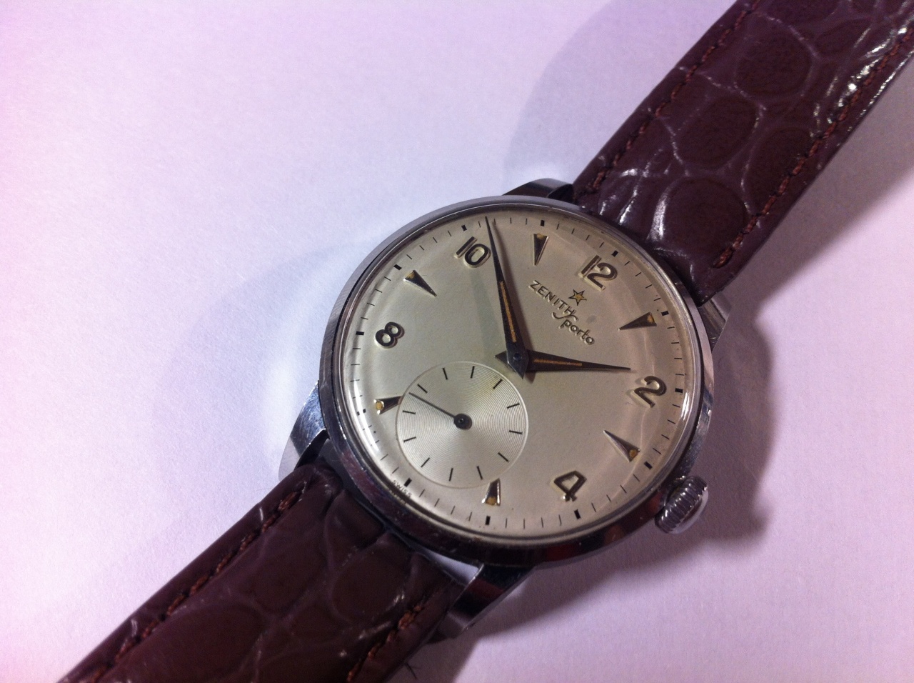

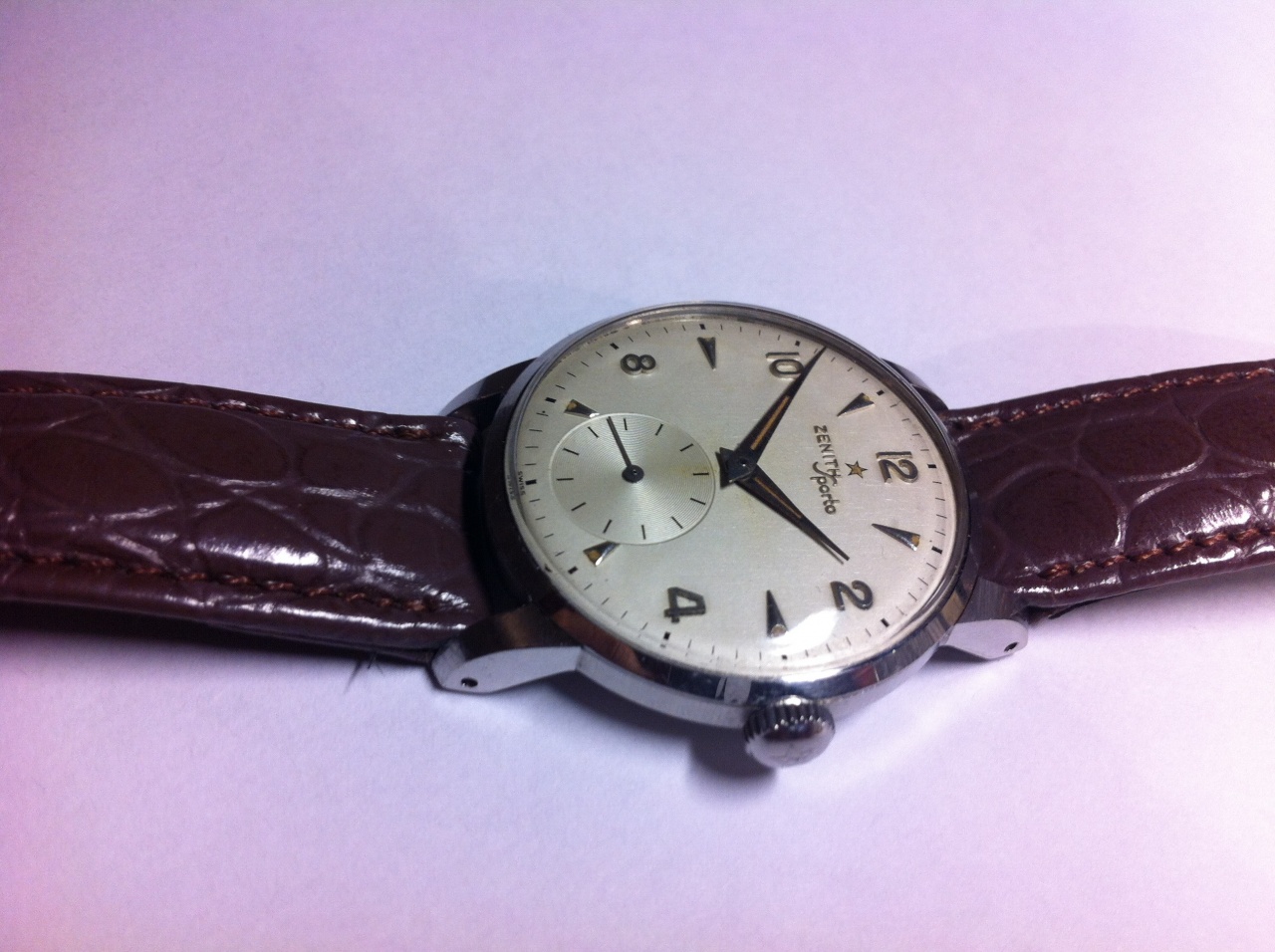

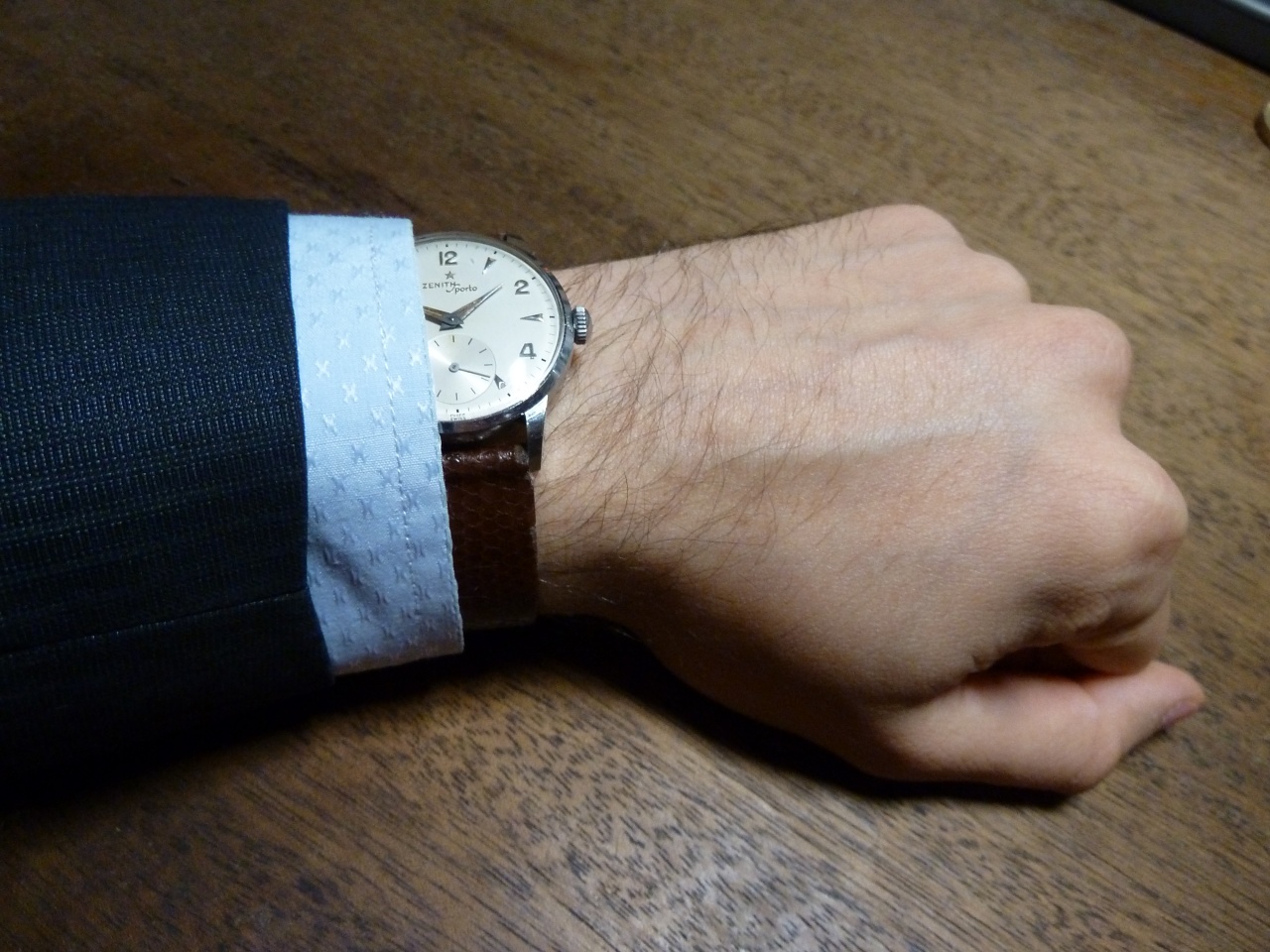

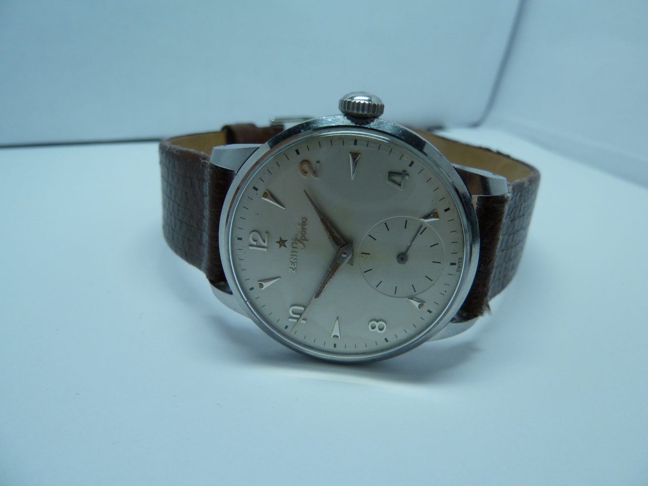

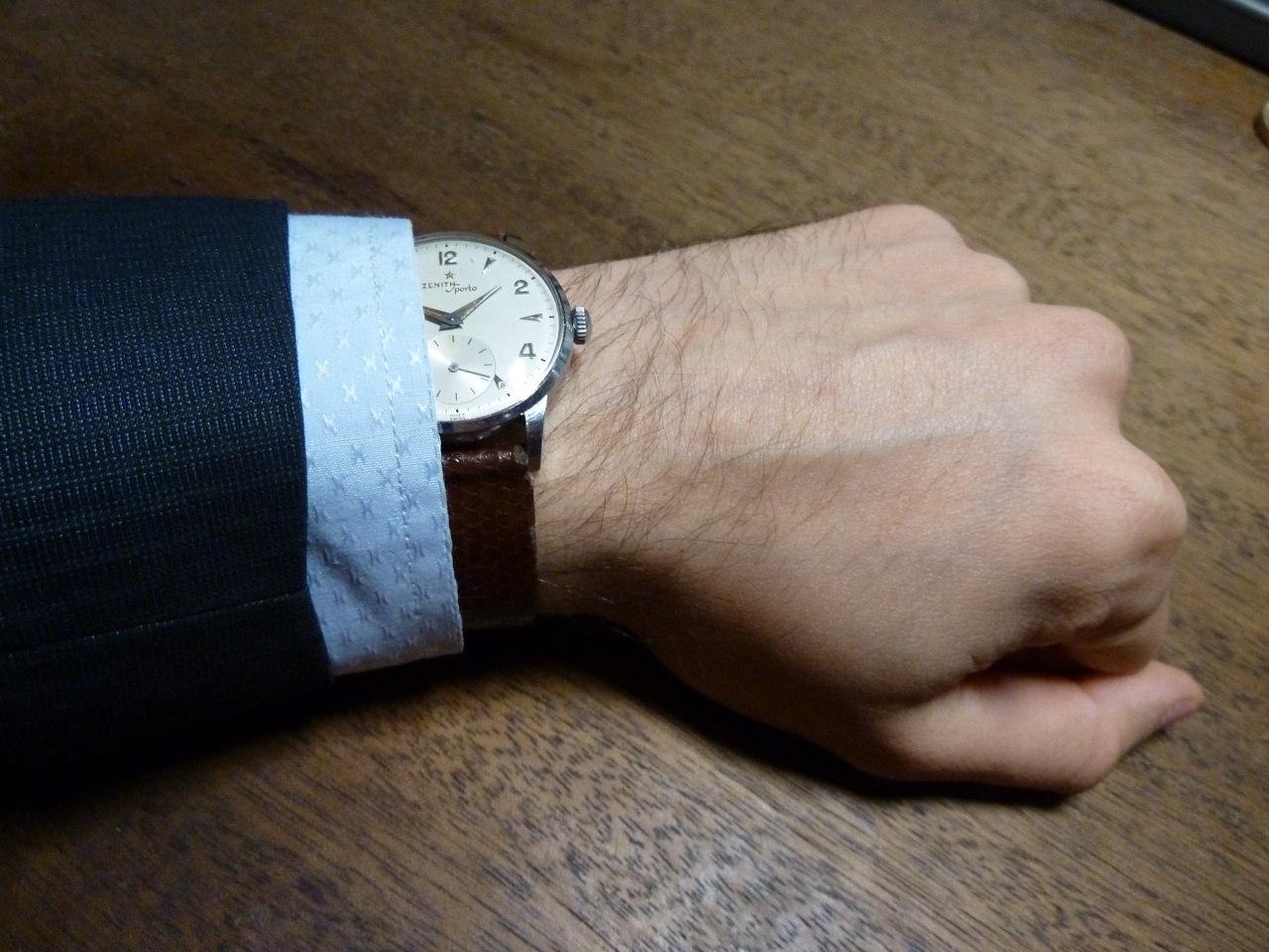

И снова Зенит!
все тот же
проведен репасаж, очищены стрелки, вообщем все отлично. за что огромное спсибо Уважаемому dmvt1 !
Сорри за качество фото и "прыганье" цвета, фотоаппарат не знаю где.
Вообщем, так и должны выглядеть костюмные часы в моем понимании
и не скажешь, что размер всего 34 мм.
вот ремешок нормальны все не подобрать, но это дело поправимое.

Как Вы ведите, из таблицы, Кал. 40 вып в кол-ве 156тыс. шт с 1955 по 1960гг.
По другой таблице Ваш номер от 1955г.

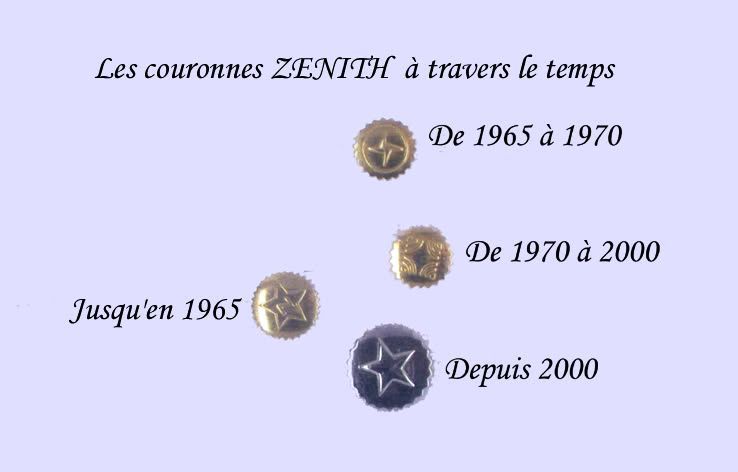

а это не 126-й калибр? а то было мнение.
просто меня сбивает с толку инфа, что после 53-го года пошли модели с центральной секундой.
и еще есть инфа из этой темы
Название: Логотип Зенит.jpg
судя по лого на з.г. - точно до 65-го года.
но это так, дополнение к теме.

Часы просто потрясающие по качеству механизма. Сколько не уговаривал Ивана их продать или поменяться. не согласился. Калибр там стоит 40. Точность хода просто потрясающая. Несколько секунд в сутки держит во всех положениях. Часики побывали у "умельца", который вместо репассажа воткнул пружину посильнее. Вот часики на пристук и пошли. Установка правильной пружины и обслуживание все проблемы сняли.
