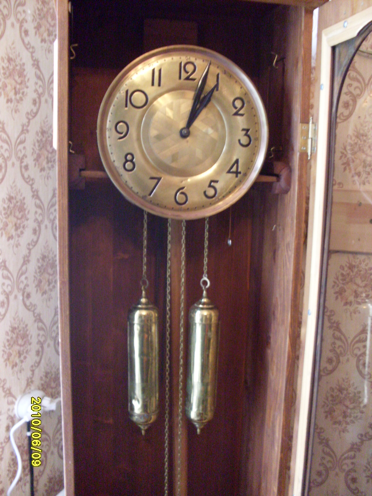

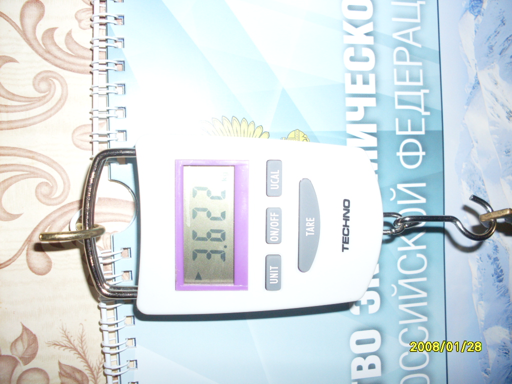

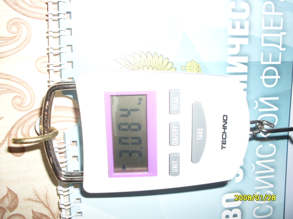

Добрый день"Ostap" - Владимир.Таблицы у меня нет,но даю вес гирь,тоже мех."Kieninger"( летом буду делать корпус напольных).
С интересом слежу за Вашими темами в "Мастеровом".
С уважением,Николай Степанович.

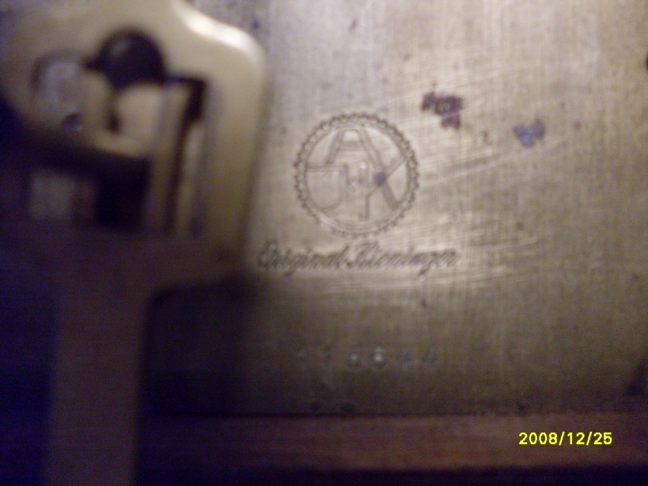

Здравствуйте Николай. Как маркирован Ваш мех? Сравню вес по таблице своей, если соответствует, тогда успокоюсь.

Ваши по старше будут. Нет таких в таблице моей.
