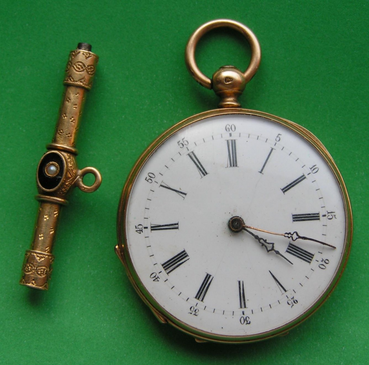

Здравствуйте, уважаемые специалисты форума!
Помогите пожалуйста опознать часы.

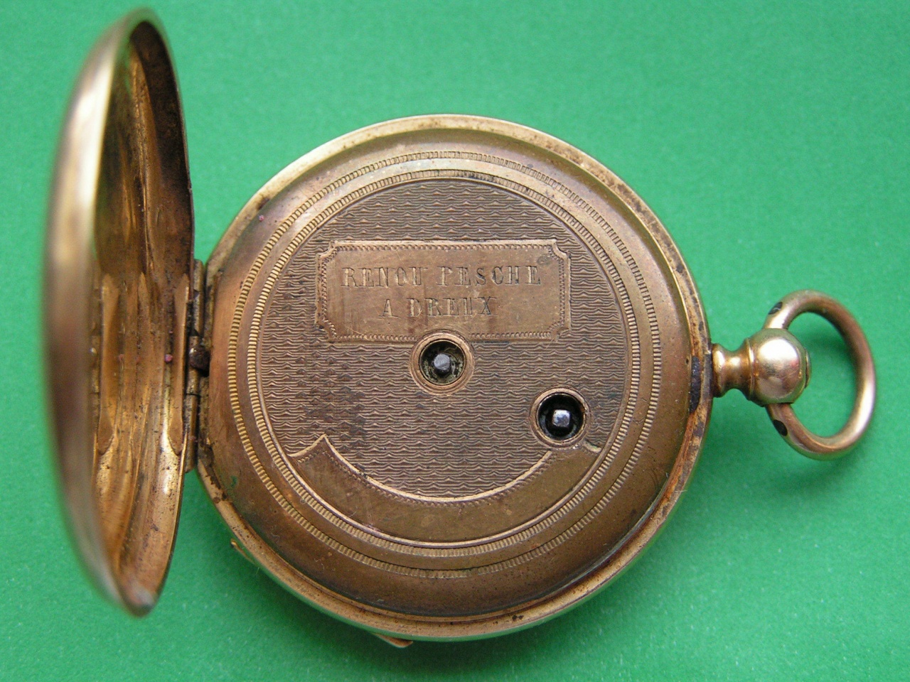

На внутренней стороне задней крышки выгравировано:
"RENOU PESCHE A DREUX".

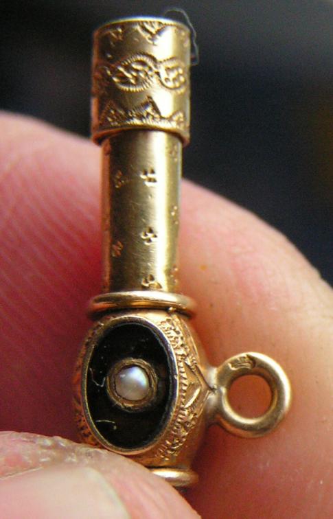

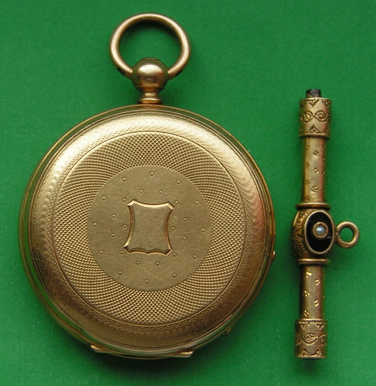

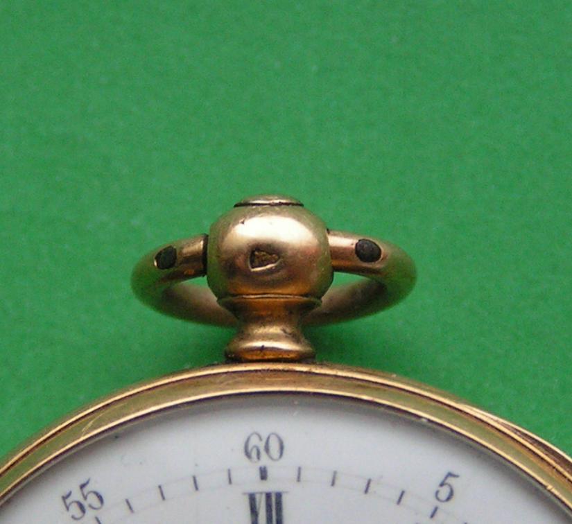

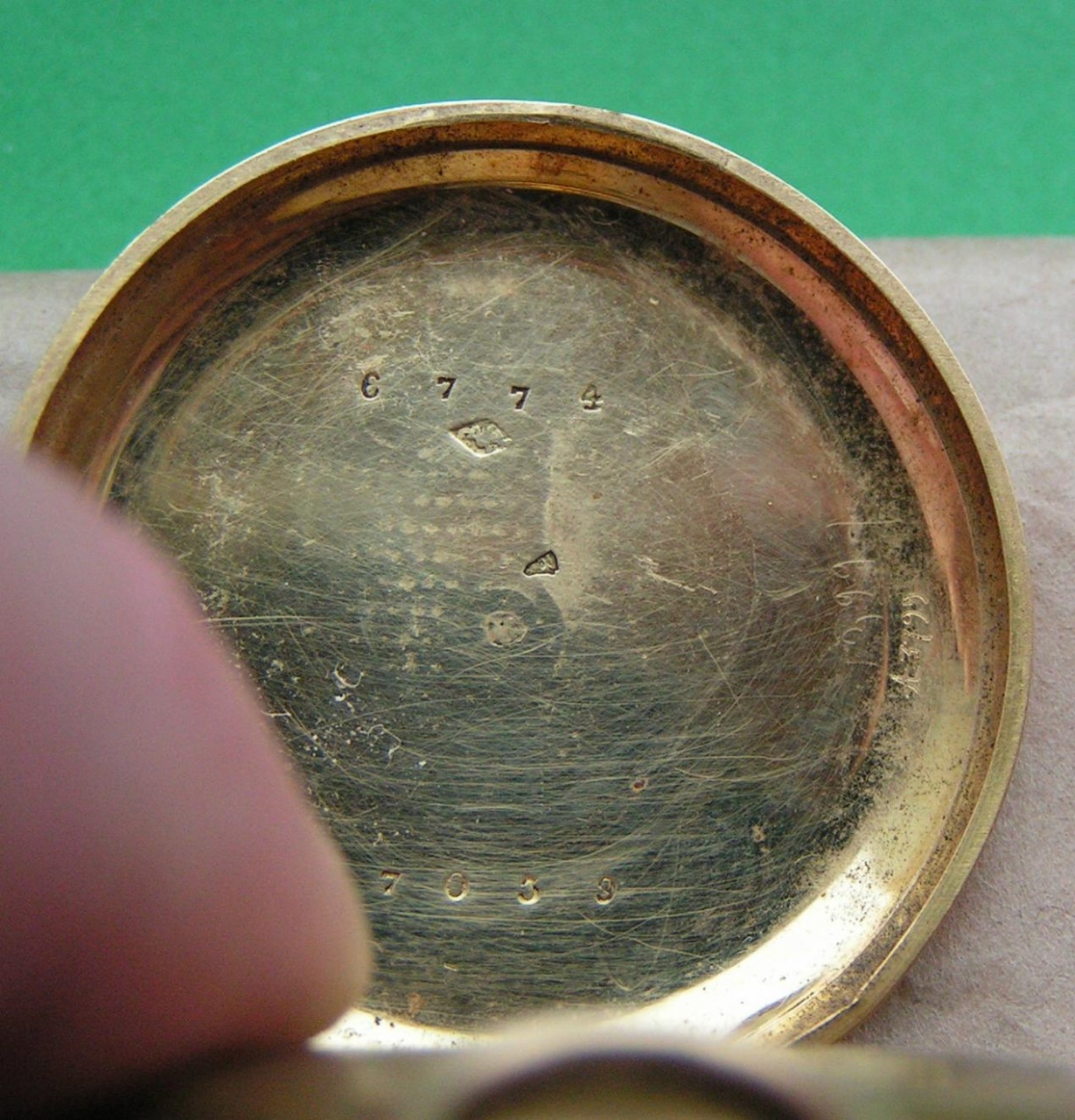

Корпус, судя по клеймам на крышке и самом корпусе, золотой. Ключик очень симпатичный, с вправленными жемчужинками.
Диаметр часов ок. 35 мм.

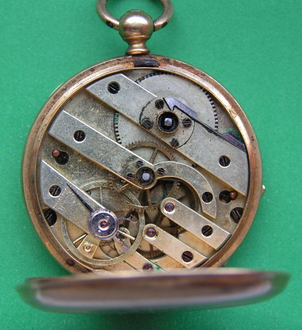

К сожалению, часы не ходят.
Скажите, они интересные? Есть смысл их ремонтировать?
Спасибо!

Легче продать. Механизм очень простенький. Золотых проб не вижу, возможно позолота.

Возможно, что Вы правы.
Но послушаем других участников форума.
По поводу позолоты - позвольте не согласиться.
Видимо, Вы просто не сталкивались со старыми клеймами, которые использовались до введения каратной или метрической систем (циферки не писали, а ставили значок, обозначавший пробу).

Ценного и необычного я в них не увидел - довольно утилитарная вещь со стандартной недорогой машинкой внутри. Толпа за ними в очередь выстраиваться не будет.
По корпусу - в любом случае к ювелиру. Известных пробирных клейм я там не увидел, а то что там стоит может быть как муниципальными пробирными клеймами, так и именниками. Кроме того, пыльник по фото больше напоминает медь.
Надпись на нем мне ни о чем не говорит, но по логике это некто RENOU PESCHE (Рену Пеше) из Дрё (старинный город в сотне километров от Парижа). У французов, кстати, в 19 веке не было единой пробирной системы.
Ремонт может встать дороже самих часов, т.к. при износе невозможно найти замену паре цилиндр-колесо, а изготовить редко кто берется (не знаю, как в Баварии, а у нас это проблема). Но может и живые, просто грязные.

такое ощущение что ключик можно продать-дороже самих часов.)) дешевый цилиндровый механизм,ремонт-нерентабелен.

Значит сдам в лом.

Ключ интересный.

Там же видно городское клеймо Ла-Локля обозначающее золото.
