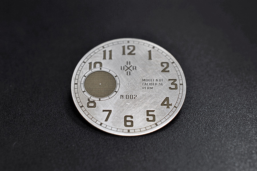

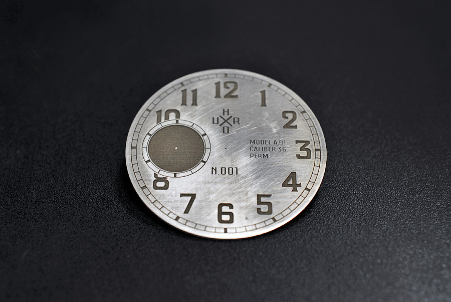

Что осталось сделать с этими циферблатами:
- просверлить отверстия под оси, на которые монтируются стрелки;
- довести толщину циферблата до 0,5 мм;
- нанести метки для припайки 2х ножек (ножки позволяют фиксировать циферблат на механизме);
- припайка ножек;
- обезжиривание, нанесение краски и светомассы на риски и цифры;
- полировка "лица" циферблата;
- химическое матирование;
- чернение;
- финишное покрытие "лица" лаком.

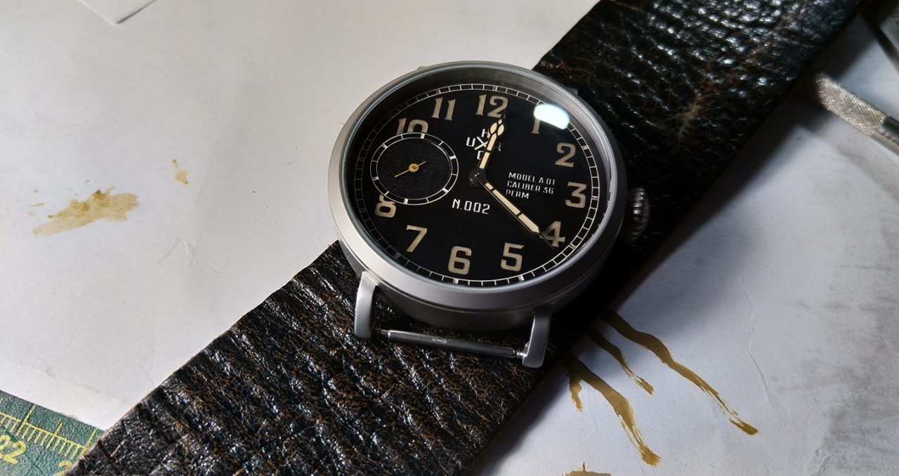

После нанесения краски, люминофора. Только что из ванны для чернения.
Осталось нанести лак.

Нанесен лак и в общем есть изменения по технологии в этом циферблате в отличии от прототипа.
Циферблат имеет более прочное тёмно-серое, почти чёрное покрытие в результате использования другой химии для чернения (хлорное железо), так же доработана методика нанесения финишного слоя лака (безворсовая ткань, более быстрое нанесение более жидкого лака). Изменена технология припайки ножек на циферблат, что позволило более точно позиционировать их (обычная приспособа для припайки ножек, обсуждалось на форуме, придумка не моя).

Судя по фото, здорово!
Хорошо смотрится малый круг секундной стрелки на фоне черного циферблата.
