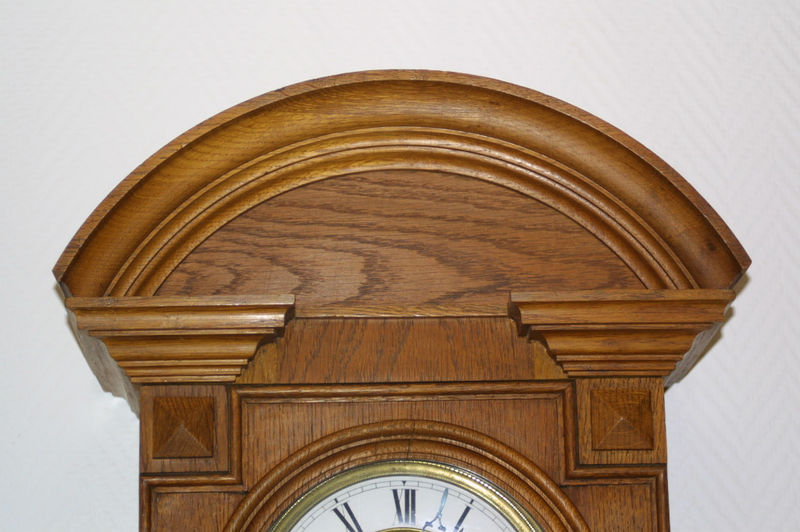

В том, что они австрийские (венские) сомнений никаких нет, хоть резнуха и похожа на шварцвальдскую, но другая, присутствует вся атрибутика австрийских резных часов (к примеру, вот эта резная "ленточка" сверху). Необычные часы, такие я, честно говоря, еще не встречал.

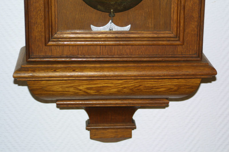

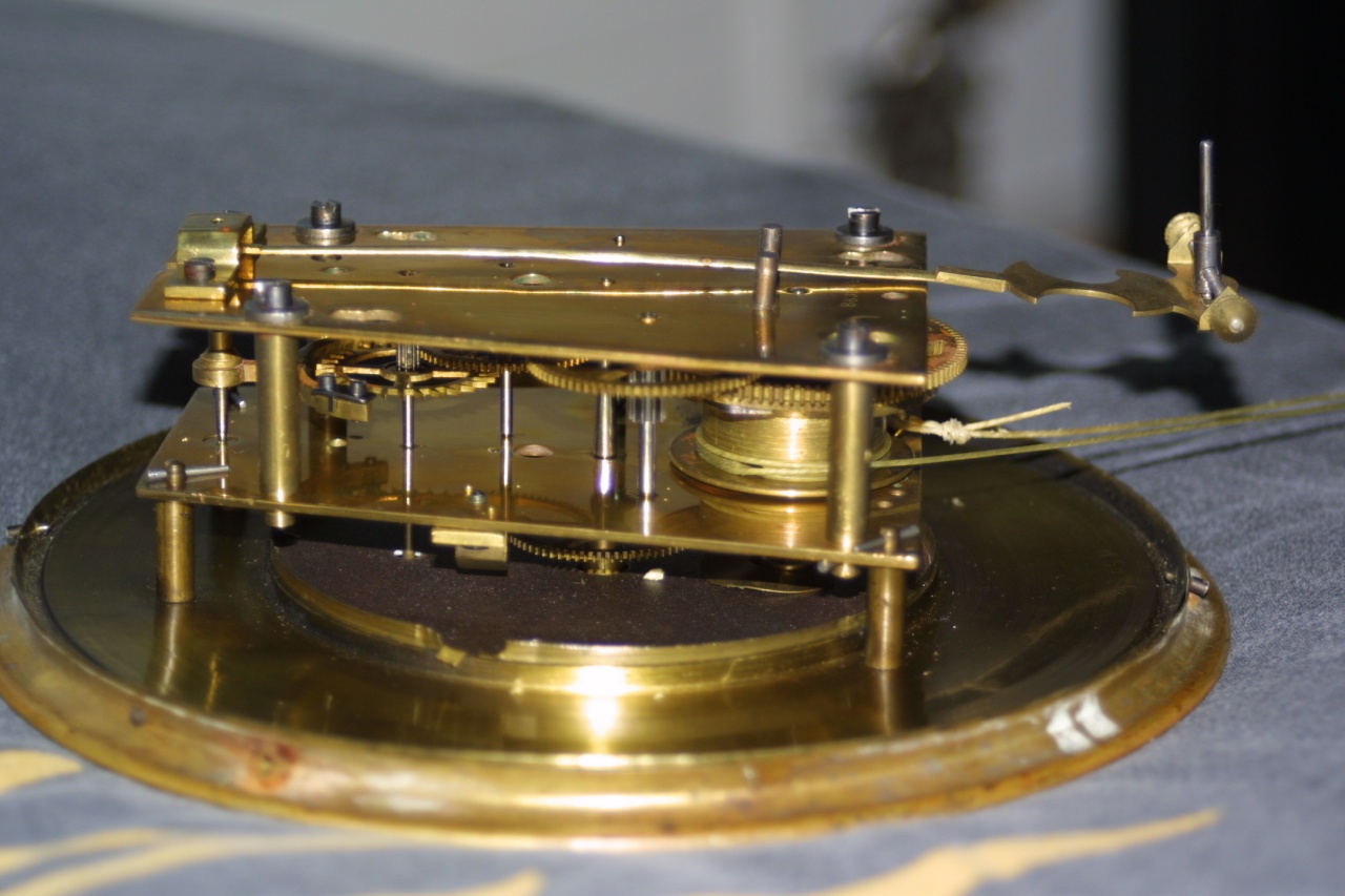

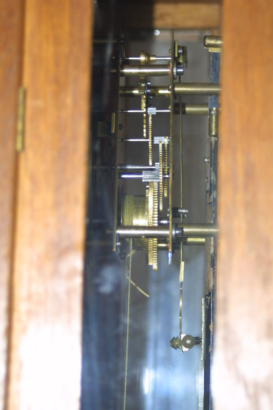

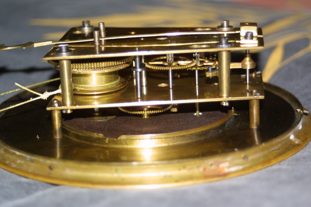

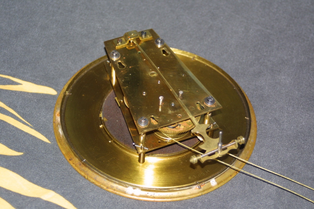

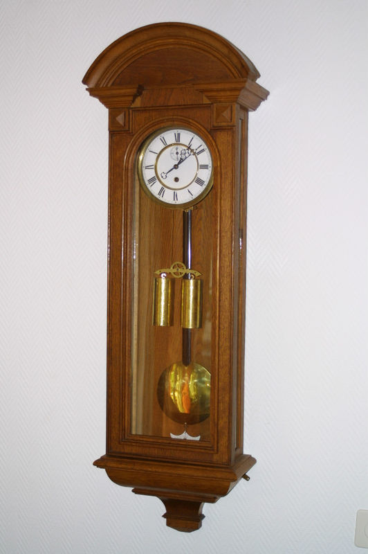

Вот так сказать, полный образ фрайбургских часов с месячным заводом

Все хорошо, но блок под двойную гирьку мне кажется более поздний (современный), в те временя таких еще не было - им более тяжелую гирю изготовить было проще.

Сообщение от Oled Посмотреть сообщение
Может и так. Я, правда, видел (на фото) часы с месячным запасом хода и гирями в два раза длиннее этих но, одинаковых по диаметру с этими. Но там корпус был длиннее, чтобы соответствовать расстоянию, на которое опускается гиря. Возможно в моём варианте старались впихнуть в определённый размер корпуса.
  #986
Старый 17.11.2011, 15:56
Аватар для Oled
Oled Oled вне форума
Регистрация: 27.12.2008
Сообщений: 11,249
Сказал(а) спасибо: 9,199
Поблагодарили 13,761 раз(а) в 6,569 сообщениях
Более длинный корпус мог быть сделан под секундный маятник. Блоков под две гири в 19 веке не было, их начали использовать в конце 20 века.
Век живи - век учись

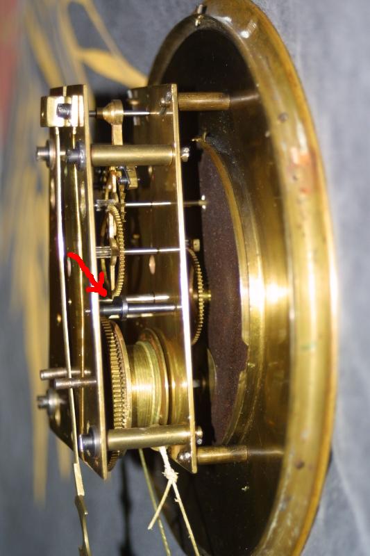

Сообщение от Pyroman Посмотреть сообщение
Господа , а где видно что у этих часов месячный запас хода? И можно ли сказать о всех венских регуляторах,-что у них также месячный запас хода?Спасибо.
  #989
Старый 17.11.2011, 23:35
Аватар для Pyroman
Pyroman Pyroman вне форума
Регистрация: 30.08.2011
Адрес: Украина, Киев
Сообщений: 654
Сказал(а) спасибо: 361
Поблагодарили 355 раз(а) в 223 сообщениях
Сообщение от tanamuna Посмотреть сообщение

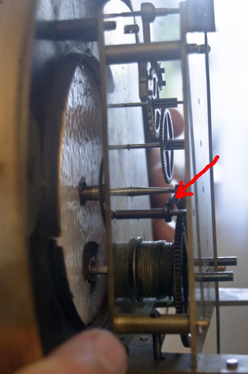

По механизму. Например, по расположению детали узла "maintenance power"
Это нормально, просто они более редкие. Их достаточно просто отличить - у них завод производится в обратную (против часовой стрелки) сторону, потому что в системе хода добавлена дополнительная шестрня.
На первом фото с месячным запасом, а на втором - 8 дней.

Не у всех механизмов есть устройство запаса хода, и не всегда есть возможность кол-во колес сосчитать, но, коллеги, разглядеть в какую сторону жила наматывается, наверное, все способны =)))
Стандартный жильный механизм обычно имеет недельный ход. Часы с месячным ходом - это редкость.
