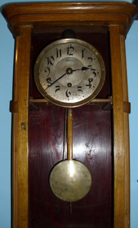

Добрый день, Федор, добро пожаловать на форум!
Хорошие часы немецкой фабрики "Mathias Bäuerle", Шварцвальд, примерно 1900 год. Фабриканты фамилии Берле, кстати, помимо выработки отличных часов, большей частью были еще и выдающимися учеными, ставшими одними из первых производить арифмометры и счетные машины - прародителей современных компьютеров. Вот отличная статейка на этот счет: http://history-computer.com/Mechanic...y/Bauerle.html не лишним будет отметить, что компания существует и поныне.

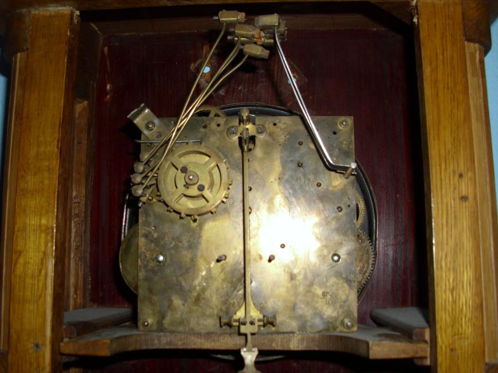

Добрый день, Федор!
Хороший механизм повышенной точности, но пора обслужить его. Загрязнения видны даже на такой фотографии.

Алекс, спасибо, но я совершенно без понятия, как надо обходиться с такими часами.
Если только, может быть бензином., мягкой кисточкой. Или весь механизм опустить в бензин?
Подержать, а потом, когда высохнет смазать часовым маслом.
А можно смазать ВД-40?
Федор.

Сообщение от fedor m Посмотреть сообщение
Ни в коем случае! Эта жидкость не предназначена для смазки часов, она содержит агрессивные компоненты.
Если нет навыков лучше отдайте механизм хорошему специалисту.
С уважением.
С.Д.

Здравствуйте Сергей Дмитриевич.
Отношусь ко всем вам, кто мне ответил, с очень большим уважением.
Послушаюсь Вашего совета, и сам предпринимать ничего не буду, пока. Отдавать на профилактику жалко, да и, наверно, дорого
Часы ходят точно, немного спешат, примерно на 2 минуты за 10 часов. Это легко исправить.
Бьют правильно, не громко. Очень доволен.
У меня есть несколько механизмов от настенных часов. Позже покажу их фото и хотел бы потом попросить Вашего совета.
С уважением , Федор

Добрый день, fedor m.
Почему отдать часы на профилактику вам жалко? Ухоженный и настроенный механизм такого типа как в ваших часах должен давать погрешность 1 минуту максимум в неделю, а не 2 минуты за 10 часов как в вашем случае. Мои, например, дают погрешность до 10-ти секунд в неделю.
Узнайте, сколько будет стоить профилактика в вашем регионе и уже после этого принимайте решение.
С уважением, Игорь.

Здравствуйте, Игорь.
Часы мне подарили только позавчера. Я поднял немного маятик и они теперь идут точно.
Пока подожду немного с профилактикой..
С уважением. Федор.

Немного можно, тем более, нужно время насладится подарком
