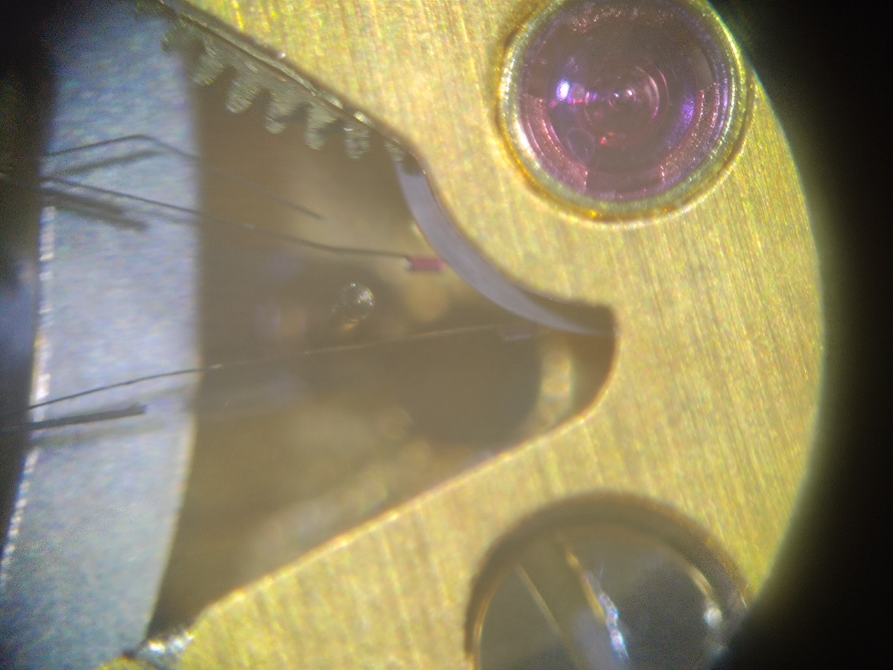

Приветствую, вчера весь вечер игрался. Всё манипуляции делал под микроскопом. Настраивал так что даже видел как камень упирается в верхушку зуба при этом когда поджимал тормозной толкатель, смотрел как механизм запустится. Получалось так, что при слабом прижиме видел так что камешек толкателя теряет связь с зубьями бархотного колеса. Такое ощущение будто колесо имеет так называемую восьмёрку, т.е где то цепляет толкатель колесо где-то теряет зубья но при этом ход не быстрый и с прерыванием. Как только чуть прижмёшь толкатель который соединён с камертоном часы идут стабильно но ужасно спешат. Может не радиальностью бархотного колеса чем-то должно регулироваться или бархатное колесо не будет работать?
  #82
Старый 25.08.2025, 18:24
Аватар для dmvt1
dmvt1 dmvt1 вне форума
Регистрация: 05.11.2010
Сообщений: 8,094
Сказал(а) спасибо: 58
Поблагодарили 7,710 раз(а) в 4,021 сообщениях
Только менять. Увы, но износ ходового колеса это типовая болячка всех камертонных часов.

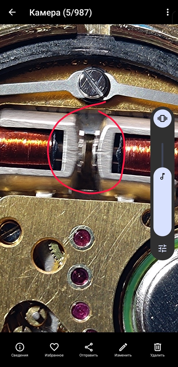

Здравствуйте! Подскажите на фото обвёл, два регулировочных места для чего осуществляется настройка этого узла?
  #85
Старый 26.08.2025, 20:43
Аватар для siealex
siealex siealex вне форума
Регистрация: 09.02.2010
Адрес: Украина, Харьков
Сообщений: 19,510
Сказал(а) спасибо: 2,576
Поблагодарили 8,039 раз(а) в 5,820 сообщениях
Сообщение от strim1 Посмотреть сообщение
Насчёт наручных механизмов не знаю, а в настольной Молнии это очень грубая (порядка 10 минут в сутки на один оборот винта) регулировка точности, чем ближе кончик магнитного винта к ножке камертона - тем медленнее.

Спасибо! Мануал почитал. Всё разобрал, ещё раз проверил механизм, поправил толкатели. Собрал механизм, первое, что бросилось в глаза это большой люфт у бархатного колеса (вертикальный) почему заметил, когда начал устанавливать толкатели в горизонте, вроде всё поставлю, а через некоторое время опять то ниже то выше. Пришлось немного бушон утапливать, отрегулировал согласно мануала. Запустил, часы как будто пошли медленнее но стали останавливаться. Начал внимательно смотреть на бархатное колесо и вот вердикт колесо имеет износ, также под микроскопом увидел как будто чем-то твёрдым прошлись и в этом месте часы и останавливались. Теперь нужно искать донора. Буду дальше думать, сделано много, часы хочется сделать! Не прощаемся!

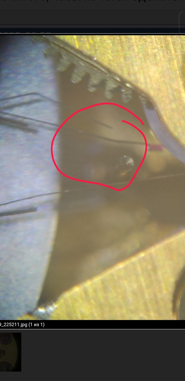

Господа у меня дилемма, мне человек продал часы которые я хотел пустить как доноры и сказал в них никто не лазил, я их сегодня получил, часы шикарные по виду никто не носил. Внутрь более батарейки никто не лазил. И я поставил батарейку и часы пошли, ход отличный, идут плавно и точно. Но в подсознании чувствую что нужно обслужить но рука не поднимается трогать так как есть. Подскажите как быть? Спасибо!
И самое главное вижу что в камнях сухо. И вот что заметил, что толкатели никто не трогал. Всё девственно чисто. И ход отличный!
------- ДОБАВЛЕНО ЧЕРЕЗ 21 МИН --------
И вопрос почему обходя все законы и книги часы идут точно при такой регулировке, а именно зазоры больше чем надо и толкатель гнутый по мануалу требуются, что бы всё было паралельно! Как так может быть?
  #90
Старый 29.08.2025, 21:26
strim1 strim1 вне форума
Регистрация: 06.09.2016
Сообщений: 55
Сказал(а) спасибо: 4
Поблагодарили 6 раз(а) в 4 сообщениях
Вот в книге написано что всё должно быть ровно и перпендикулярно и толкатели должны быть ровные, но на фото видно что это не так и это заводское исполнение и расстояние то что я обвёл кругом д.б. не большим, здесь оно просто большое по крайней мере не по книге. Вот не возьму в толк либо мне нужно это всё поправить или оставить так как есть, но часы "сухие" так или иначе их нужно обслуживать, вот так донор! Часы идут секунда в секунду. Для меня делемма!
