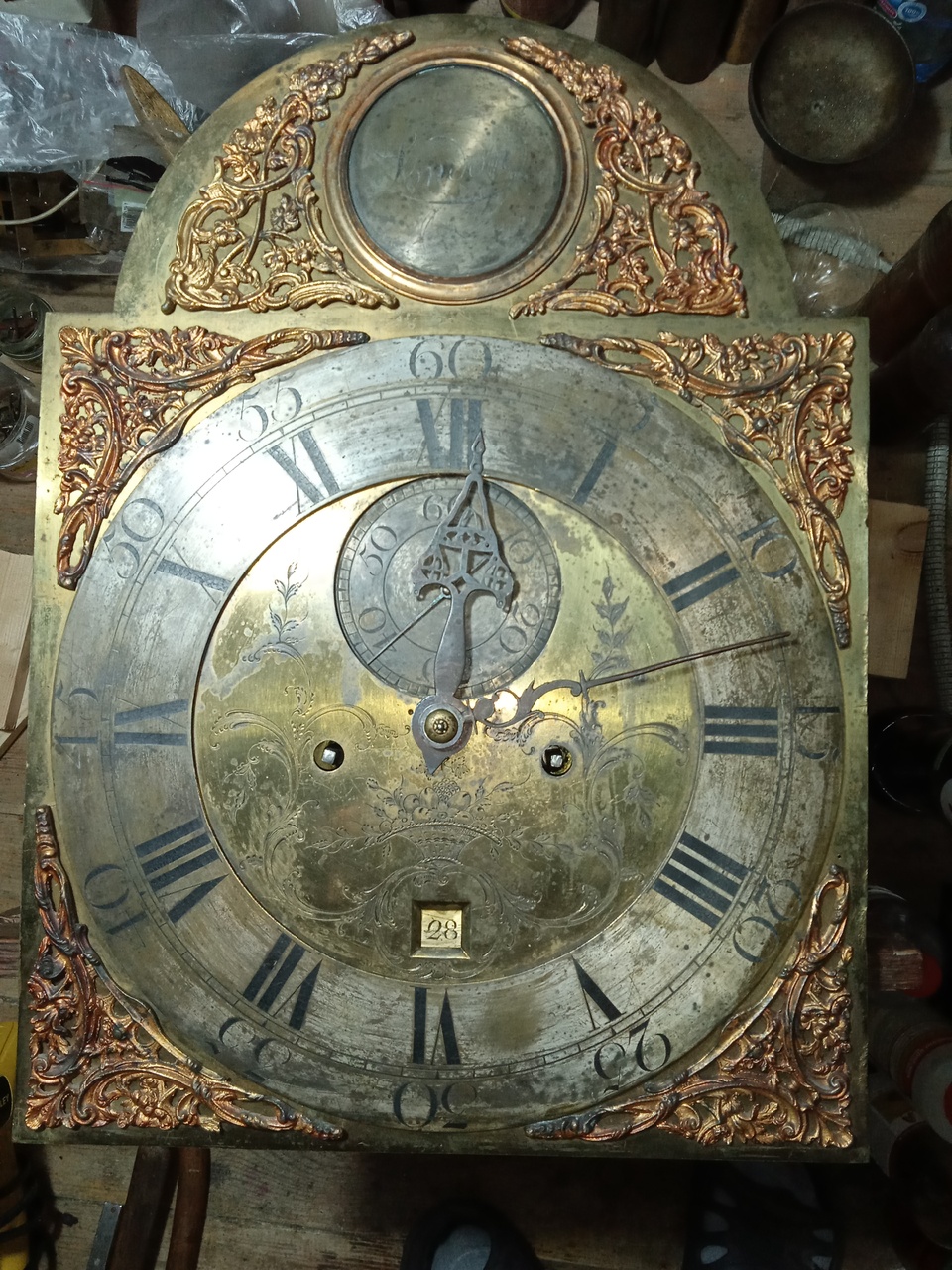

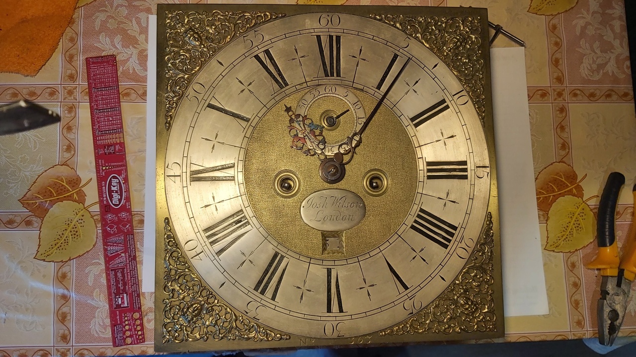

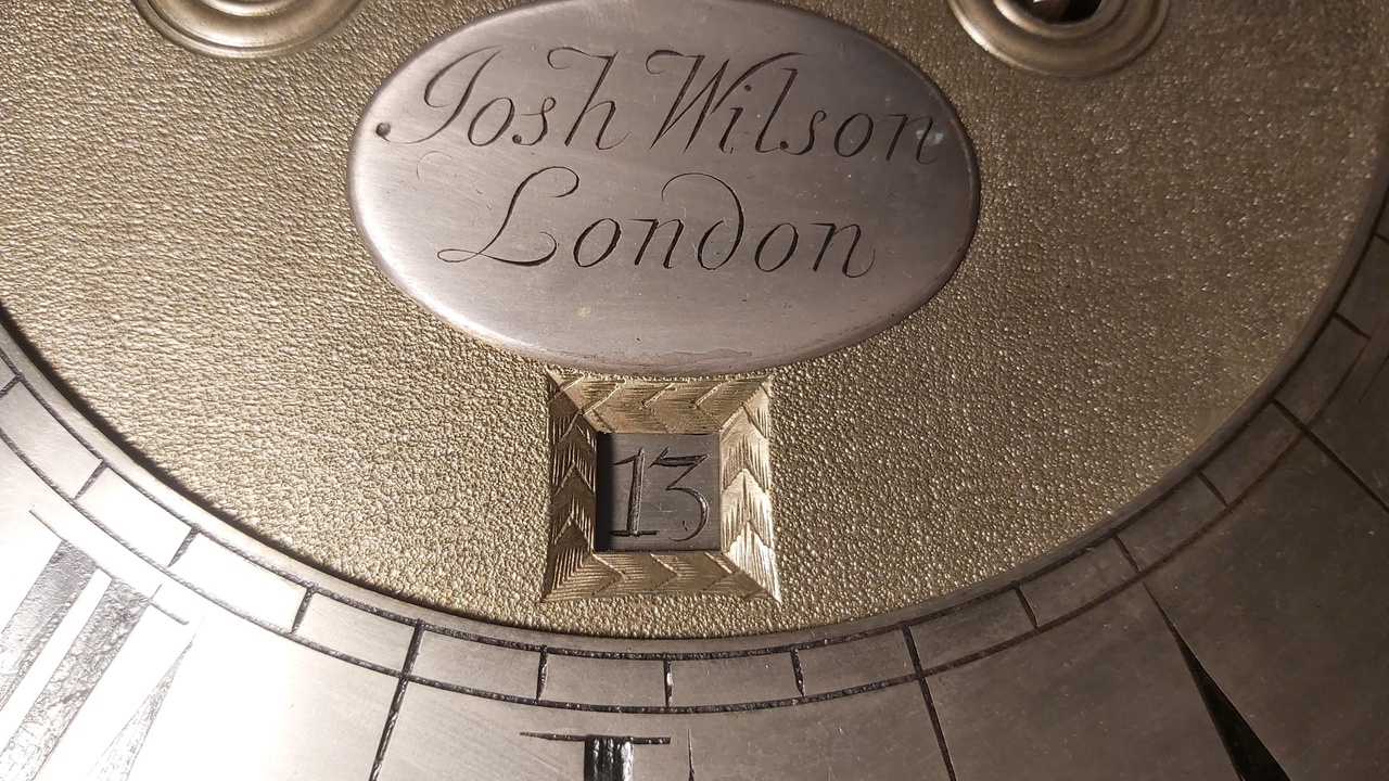

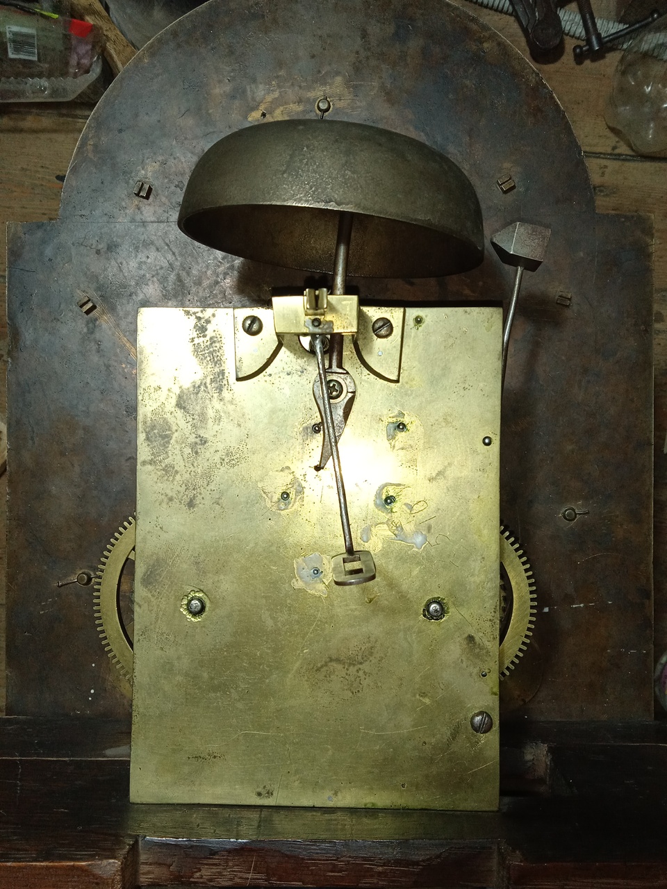

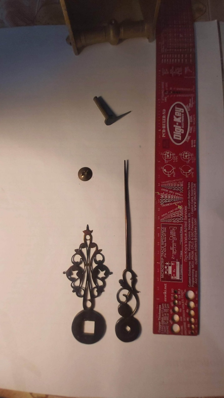

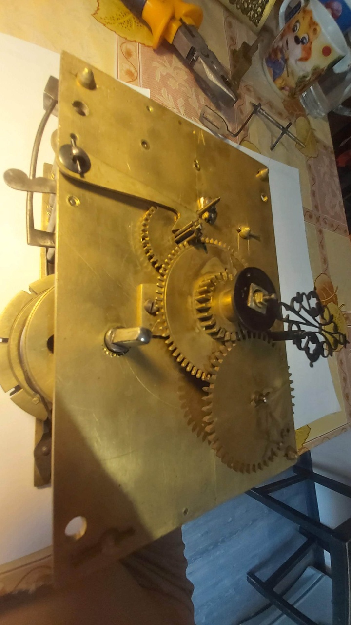

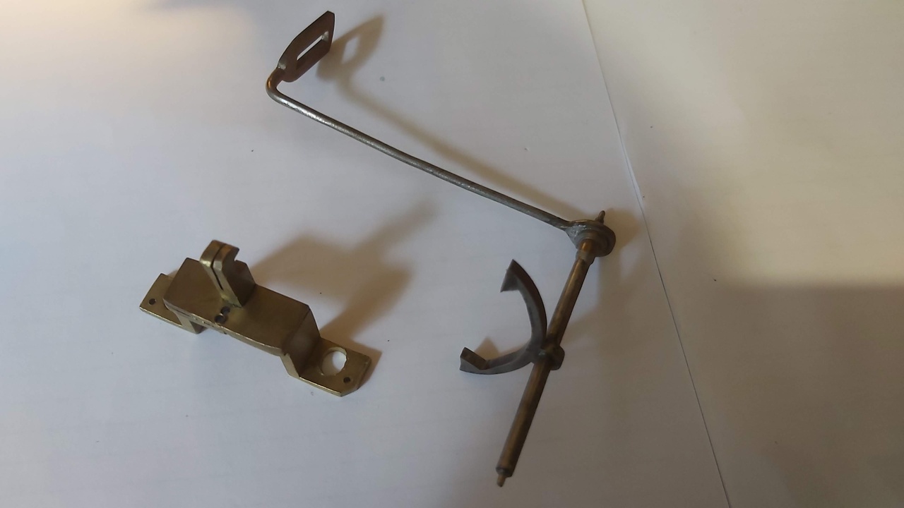

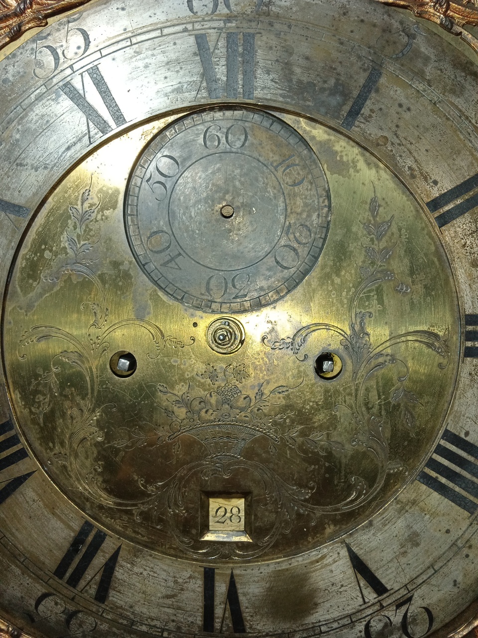

Добрый вечер, форум. опять у меня вопросы по английским ( теперь уже думаю , может и русско-английским) напольным часам. Никаких надписей и номеров не нашёл. Фото корпуса пока нет, не дали сфотографировать, - классическая английская башня.
Как их можно идентифицировать и что сказать про время и мастера?

Я бы примерно оценил как середину 18в. Механизм подозрительно простой, нет отключения боя и репитера. Поэтому может и правда более поздние "русские".
На корпус посмотреть любопытно, но предварительно исходя из состояния и потерь я бы пропустил их.

Судя по гравировке на циферблате, я бы датировал этот механизм до 1780 г. Имя мастера по идее должно быть на верхнем медальоне. London там явно просматривается.
Что касается репетиции, то это более характерно для четвертного боя.
С уважением, Олег.

Такой стиль литых накладок и гравировки в центральной части у меня всегда ассоциируется с 1780-ми (может быть началом 1790-х) гг. Почему в медальоне только London? Потому что, скорее всего, это никакой не Лондон, а Европа (Швеция, Германия) под Лондон или Англия, но провинциальная. Такого в те времена было очень много. У нас чаще встречаются либо именитые производители, которых заказывали и привозили именитые граждане, либо "под именитых", которые делались здесь.

Олег, привет! Не буду спорить, но гравировка здесь на порядок качественнее, чем у того же Тейлора, которого последний раз обсуждали. Такая корзина с ягодами встречается ещё со времен Томпиона. В том числе на задней платине консольников.
В чем согласен, - что происхождение этих часов видимо навсегда останется тайной.

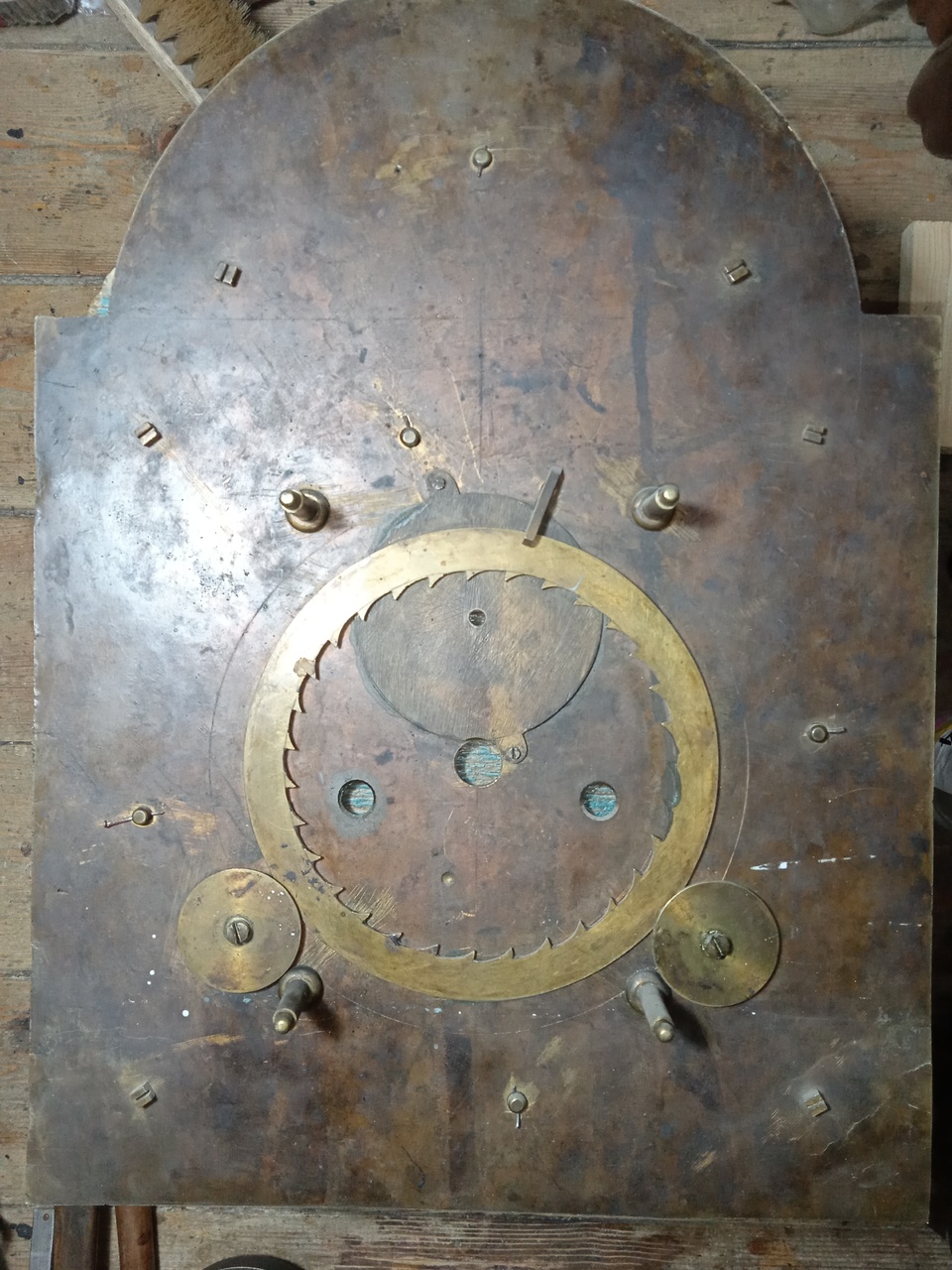

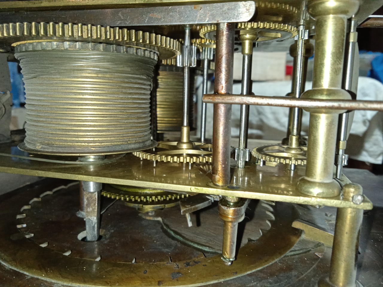

Приметный момент - 5 стоек у механизма как в старые времена делали.

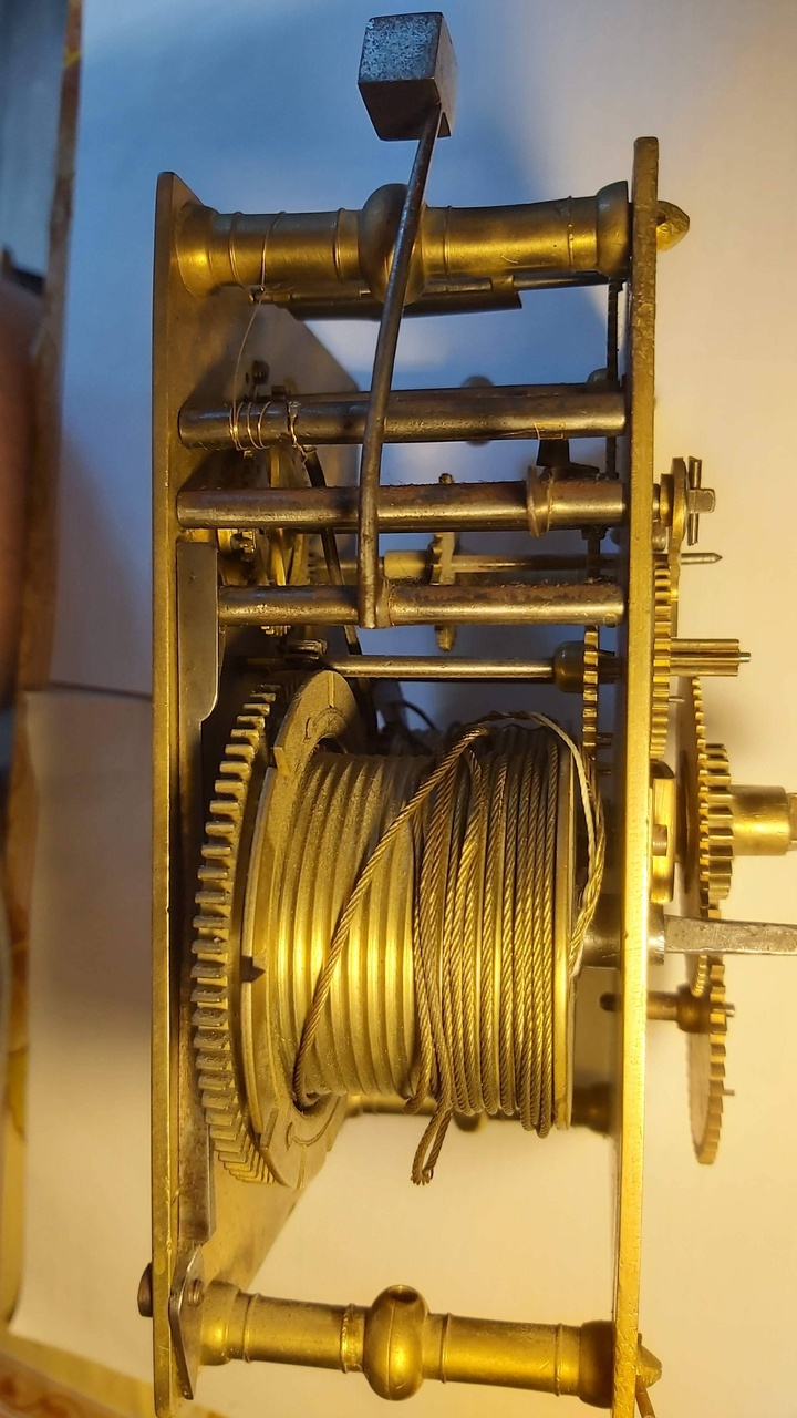

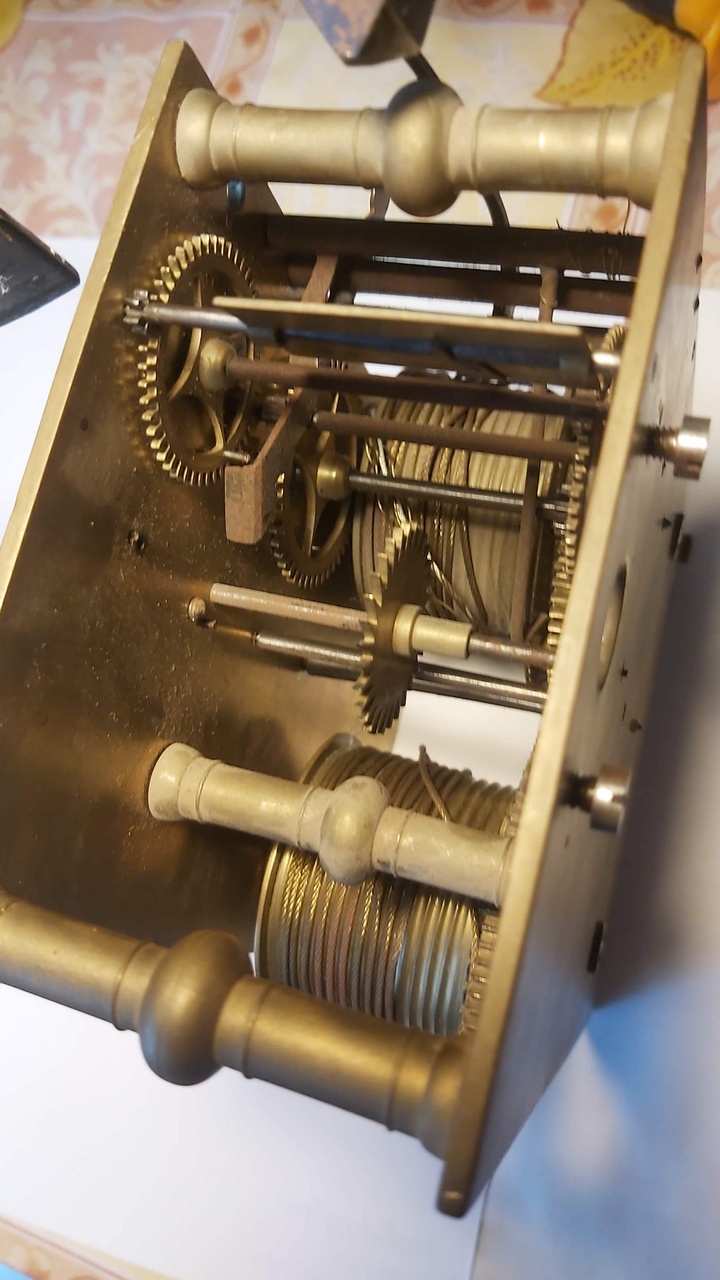

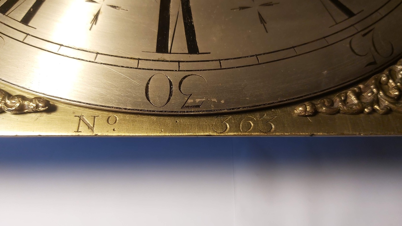

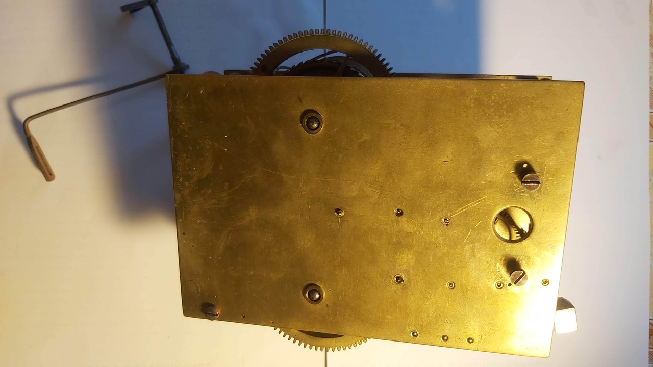

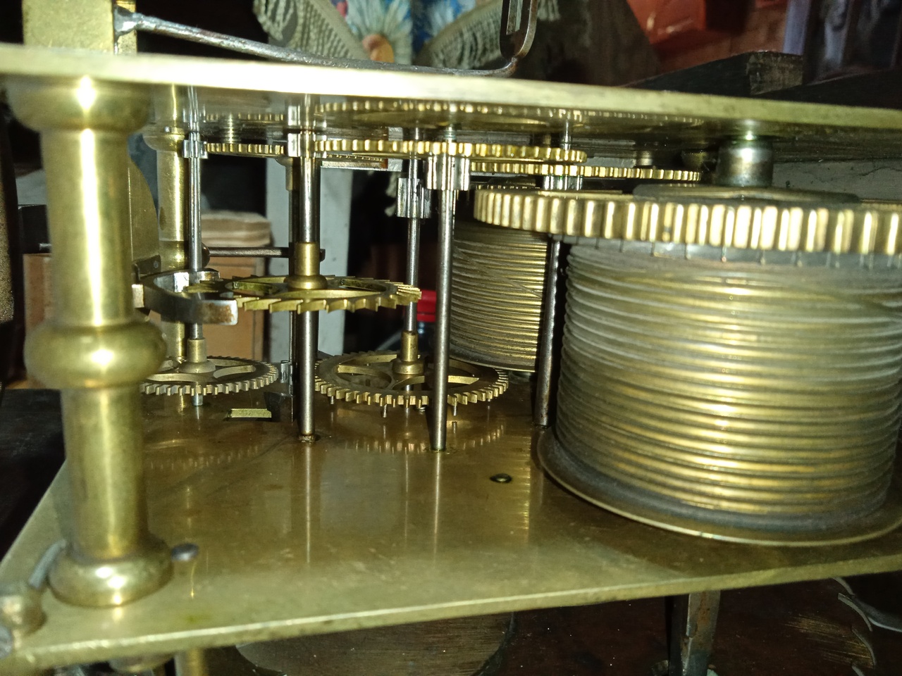

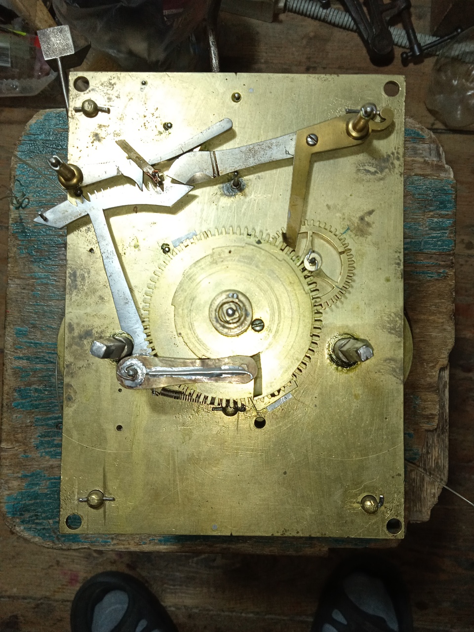

Тут недавно не удержался, купил тоже мех старой школы (без корпуса). Ориентировочно 1710.
Приметные моменты: стойки с витками, их тоже 5, счетное колесо на барабане, кстати говоря, получасовые метки огонь!, что меня зацепило)) прикольно, что номерной. Все похоже оригинальное друг другу кроме стрелок, коротковаты они, но красивые, я уж принял этот момент.

Александр
