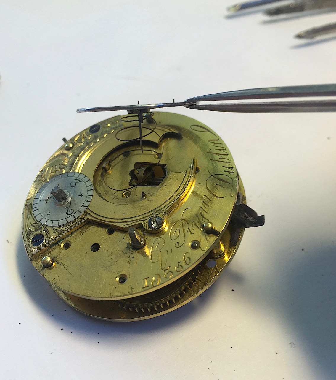

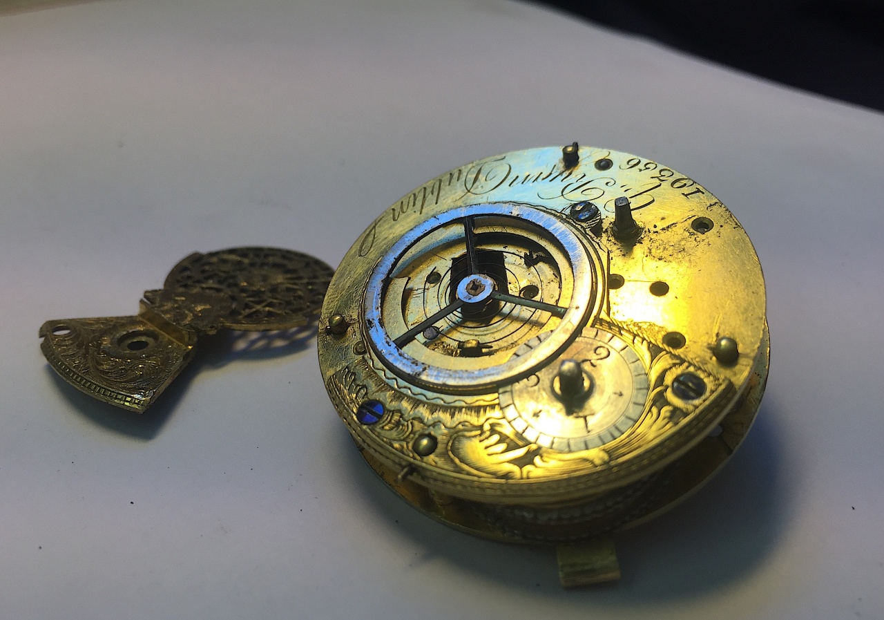

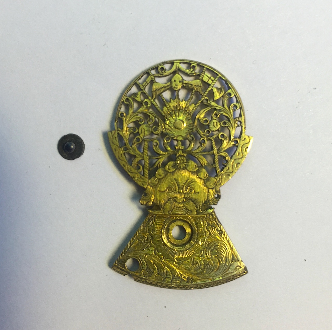

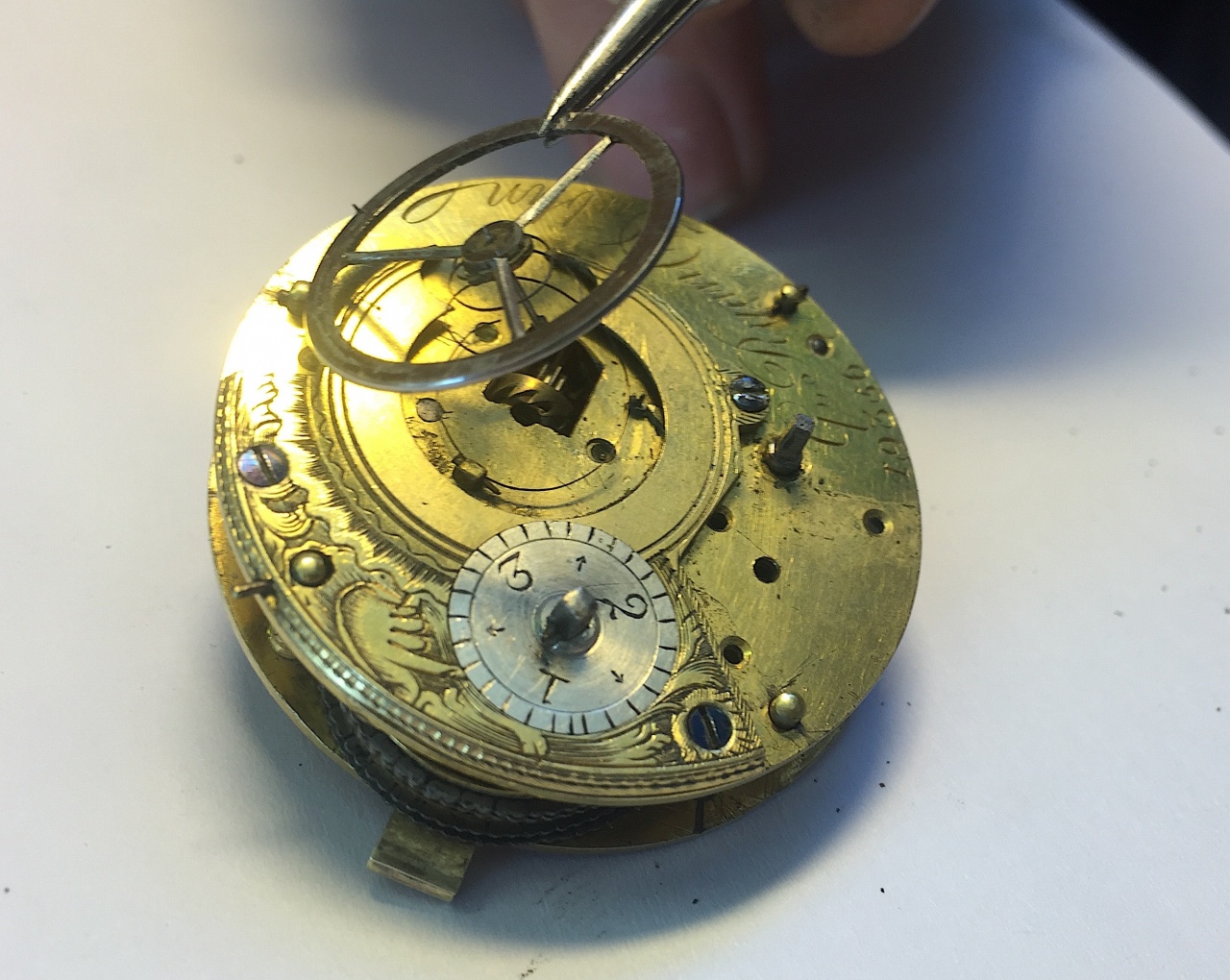

Ну что, друзья мои ...
Втянулся я в часовую тему по самое не могу, и несет меня порой в сторону самую непредсказуемую.
Если коротко - "подстрекатель "U" "- cделал свое дело - "надел я резиновые сапоги" и решился на снятие моста баланса с предварительным стопорением трансмиссии и соблюдением крайней осторожности.
Итог - баланс цел !!!
Более того, нижняя выскочившая цапфа установлена на нужное место, верхняя закреплена декоративным мостом - баланс запущен и движется, как холодец.
Пружина спущена.
Не совсем все гладко - небольшая проблема с цепью, но часы, надеюсь, будут поставлены на ход (мастером)
------- ДОБАВЛЕНО ЧЕРЕЗ 16 МИН --------
Похоже, Александр был прав.Только после калоши они сами не пошли - как я понял, оська была наперекос и зажата.
После устранения перекоса баланс, как положено, задвигался легко и свободно, как плечевой сустав, грамотно вправленный костоправом после вывиха .

Все хорошо, а что с цепи? На фото механизма видно как она соскочила с одной из витков канавки фюзейного колеса.
Если спустить всю прижину, цепь переидет на барабан. Потом нужно во время завода наблюдать ее и не давать соскокать с канавки. Когда вся цепь переидет на фюзейном колесе правильно, потом уже все должно работать как надо. Можно завести и спустить пружину 2-3 раза чтоб убедиться в правильность поведения цепи.
Чтобы снять баланс, нужно отделить конец спирали от платины. В некоторые механизмы сама колонка спирали выходит из свое отверстие в платине, а в другие - она расклепана с обратной стороны и вытащить ее нельзя, будет нужно вытащить клин и таким способом освободить спираль. Потом будет нужно очень точно наладить выкачку (наидти правильное место крепления спирали), чтобы ход был равномерным, здесь амплитуда всего 60 градусов и малейшая неточность равновесного положения ведет к неравномерность хода, еще часы не могут самозапуститься...

Вопрос от "подстрекателя U" : а можно попросить более крупно сфотографировать цапфы оси баланса... Что-то они мне категорически, по представленным фото, не нравятся. Впечатление такое, что там их нет вовсе с обеих сторон, одни пеньки остались.
Еще... После удовлетворения первого любопытства, думаю, сапоги нужно снять, надеть ботиночки фирмы "Саломандра" и топать к хорошему мастеру. Не стоит столь древние часы перебирать без наличия соответствующего опыта. Оно, конечно, хозяин-барин, но... сперва бы потренироваться на чем попроще - например на старых будильниках: там и детальки крупнее и их не сильно жалко.
Касательно прыжков с парашютом - верный совет: покидая аэроплан хорошо привяжите к ногам валенки. Практика показывает - они улетают первыми. А потом босиком по сугробам бегать не слишком кошерно... (Проверено лично).
