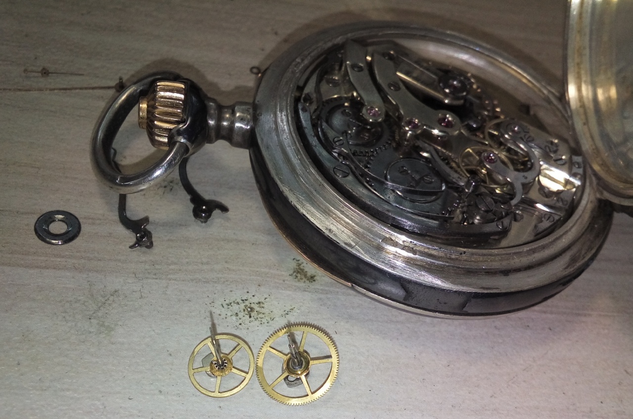

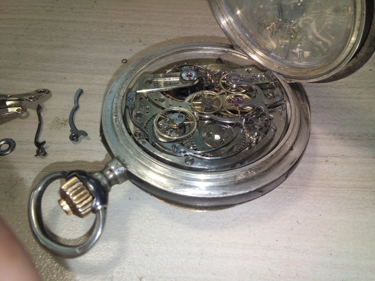

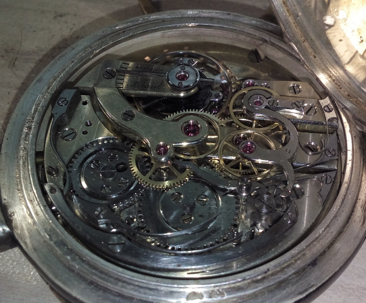

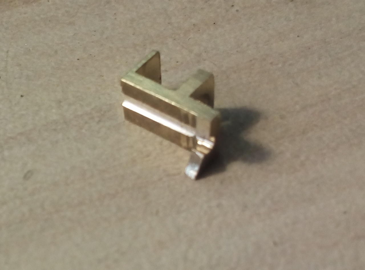

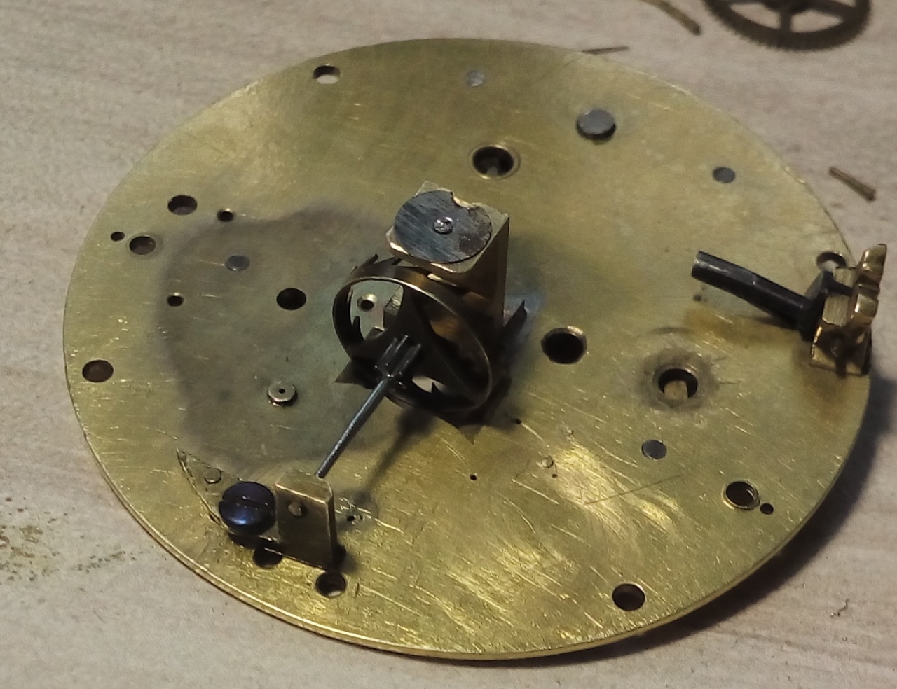

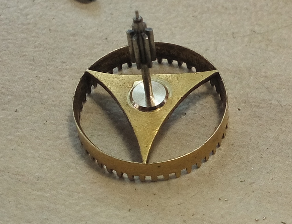

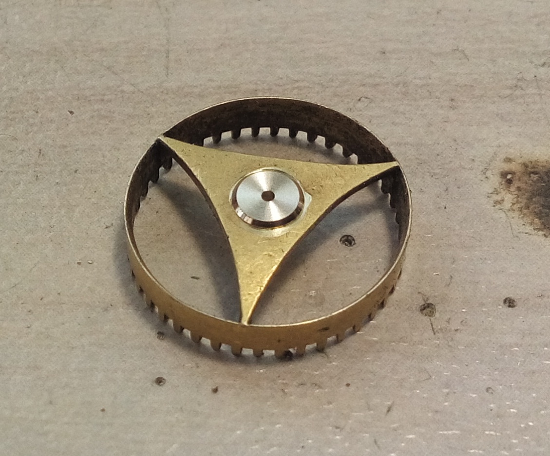

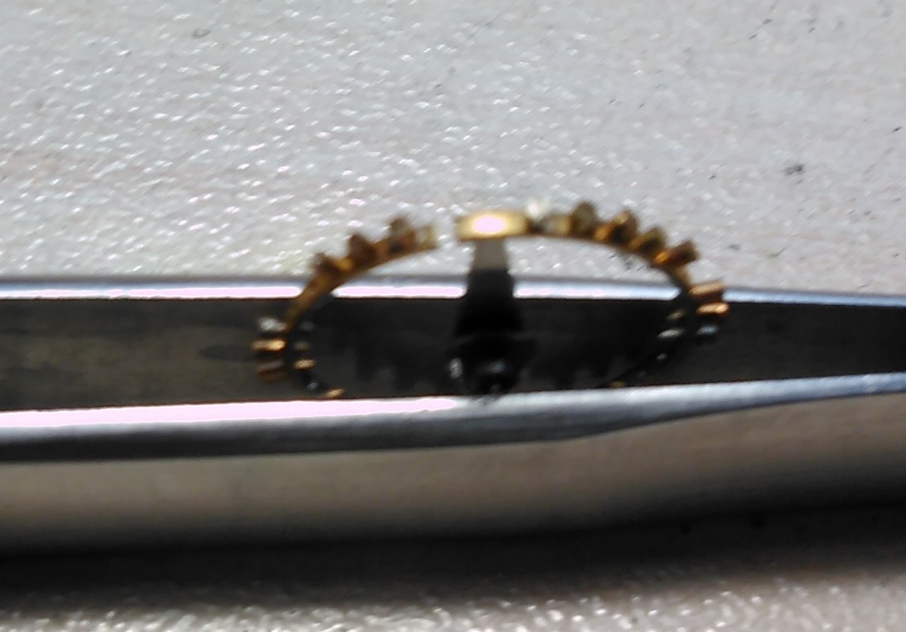

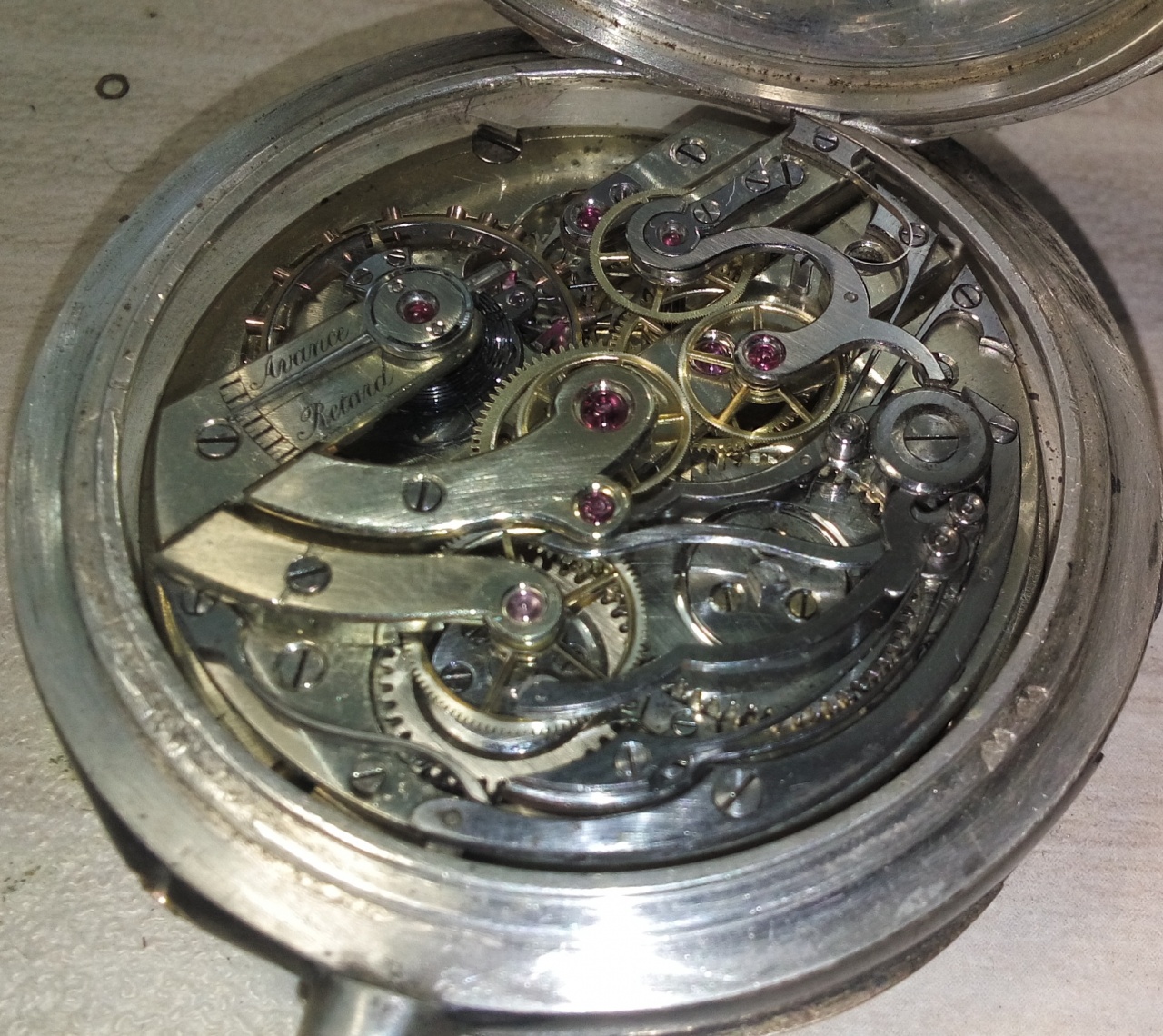

Особый хронометр
Сегодня сделал хронометр с нечасто встречающейся конструкцией минутного счетчика. Счетчик получает движение от секундного счетчика, посредством промежуточного колеса. На секундном счетчике есть триб, он зацепляется с полотном промежуточного колеса, триб промежуточного зацепляется с полотном минутного счетчика. Таким способом минутный счетчик двигается все время, плавно и медленно. Он обнуляется путем поворочивания оси относительно полотна, на ось есть сердечник.
Проблема состоялась в том, что промежуточное колесо отсуствует. Было нужно изготовить его заново. Как начало, определил, что нужное колесо - с полотном со 60 зубьев, с диаметром 9.6мм. и с трибом с 10 зубьев, с диаметром 1.2мм.
Поиск полотна сразу дал резултат, по моему полотно из старого карманного Ruhla без камней, из промежуточного колеса. В конце концов оказалось, что триб подходит лучше от промежуточного колеса Победа 2609, только было нужно приточить на нем новое посадочное место для полотна и новые цапфы.
Механизм качественный, с хорошей отделкой рычагов. Платины и мосты - из белого никелевого сплава без гальванического покрытия

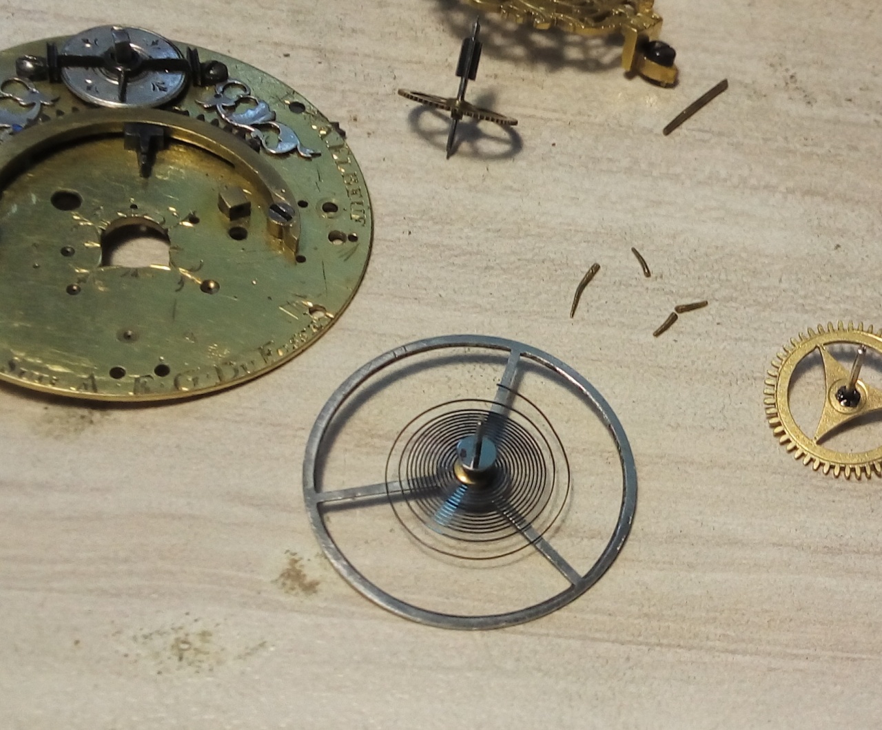

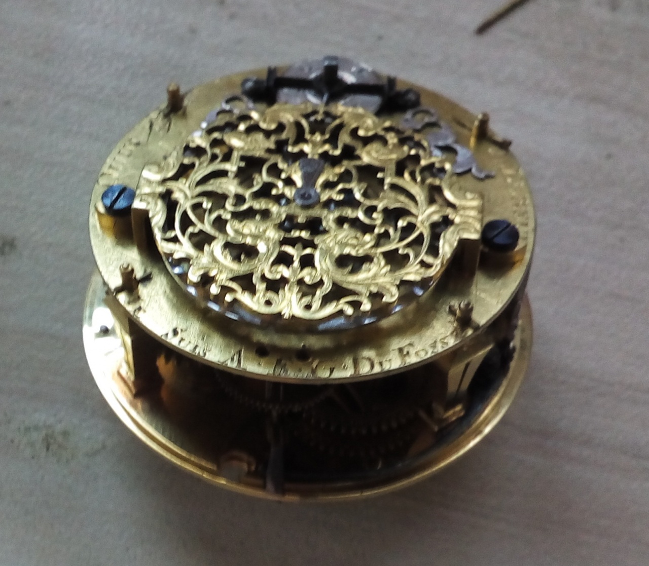

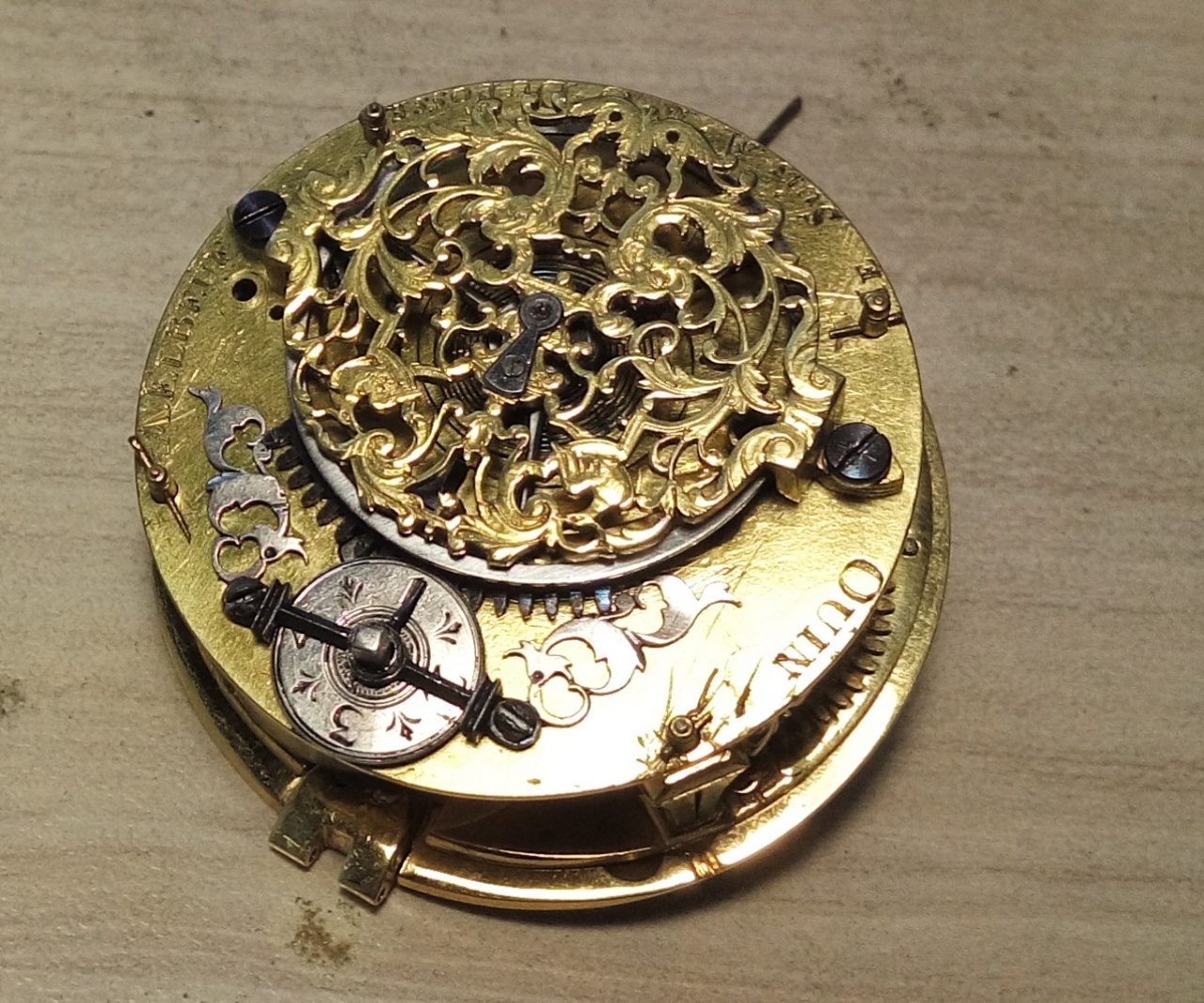

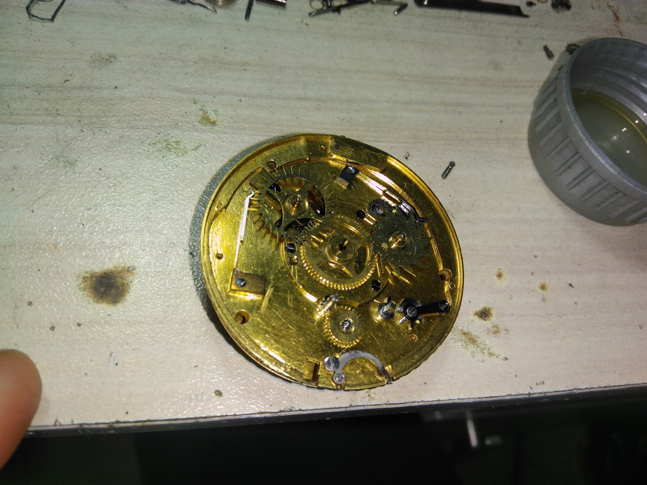

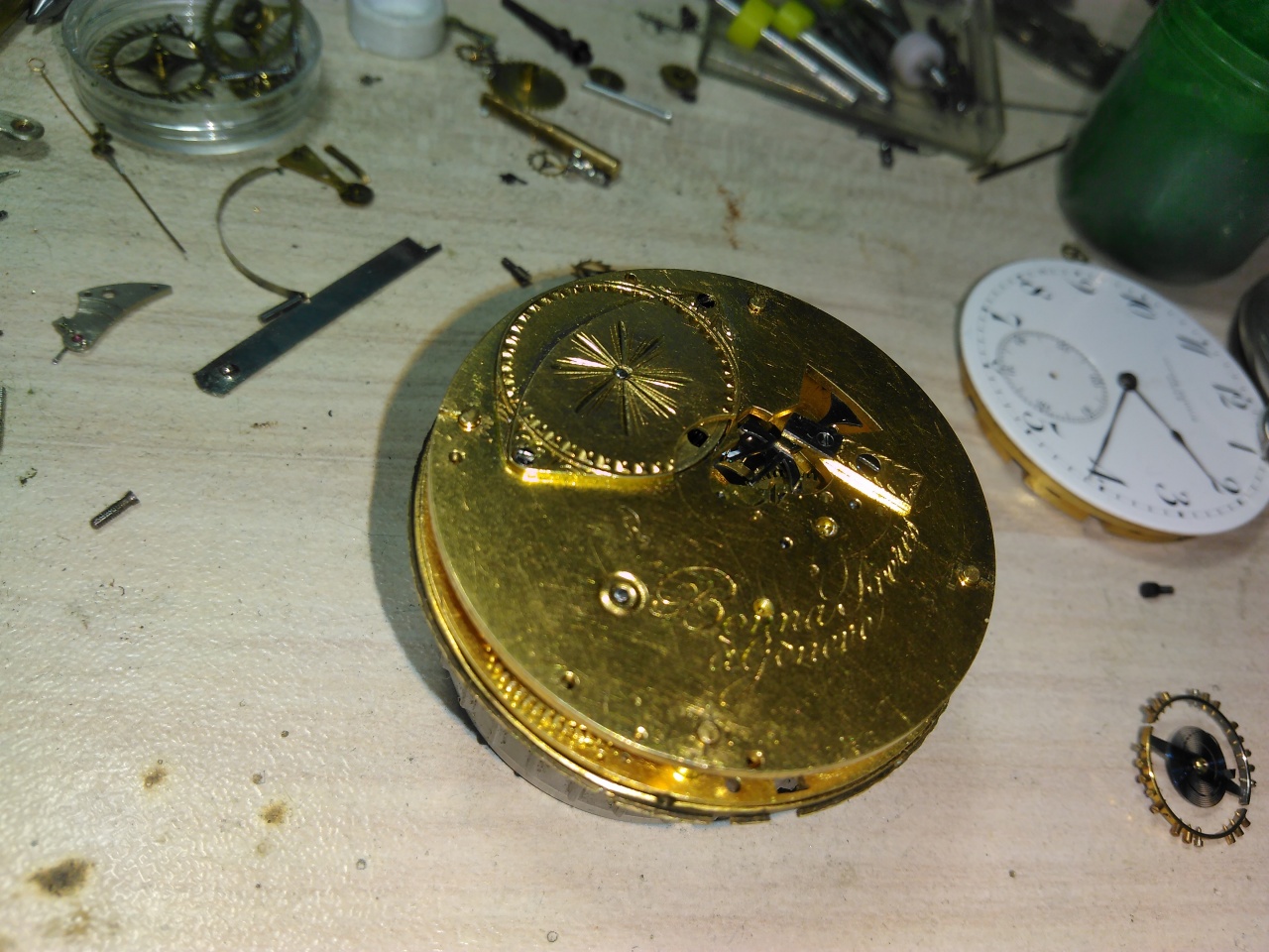

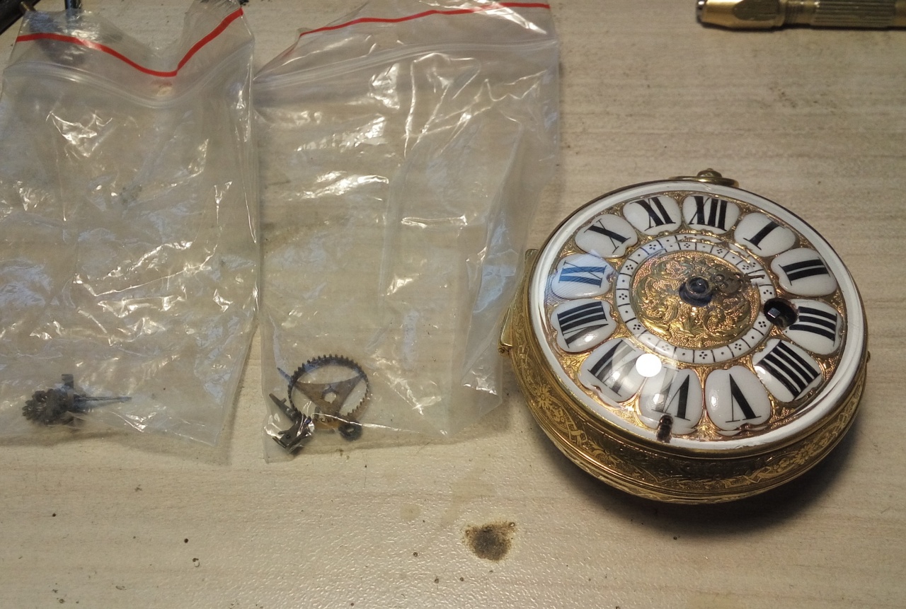

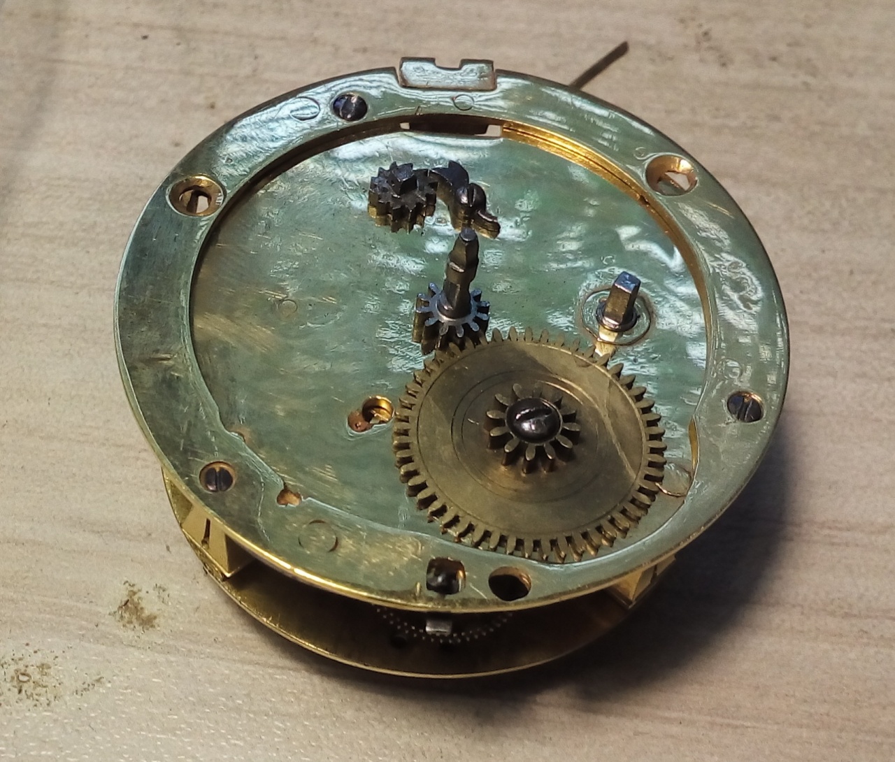

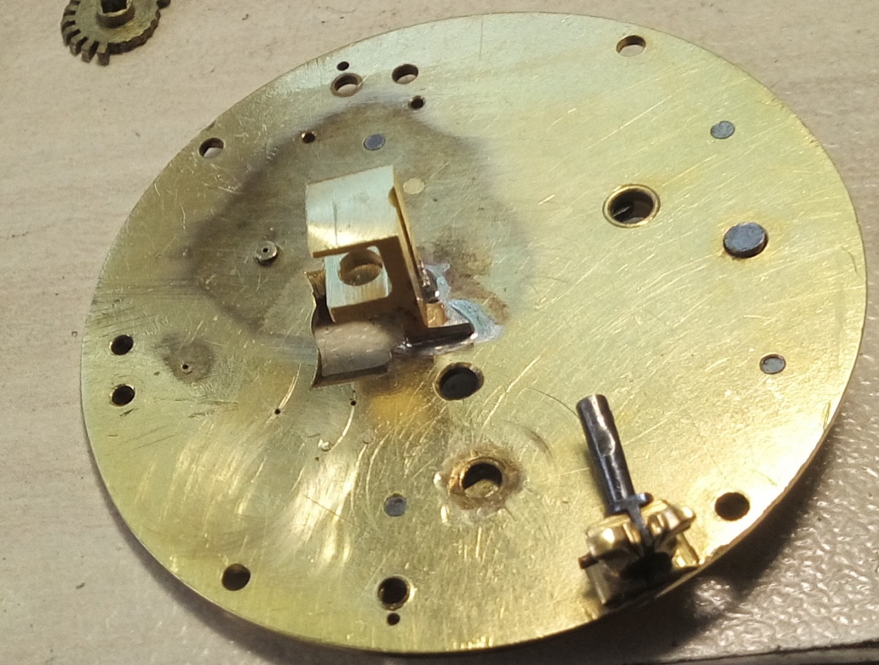

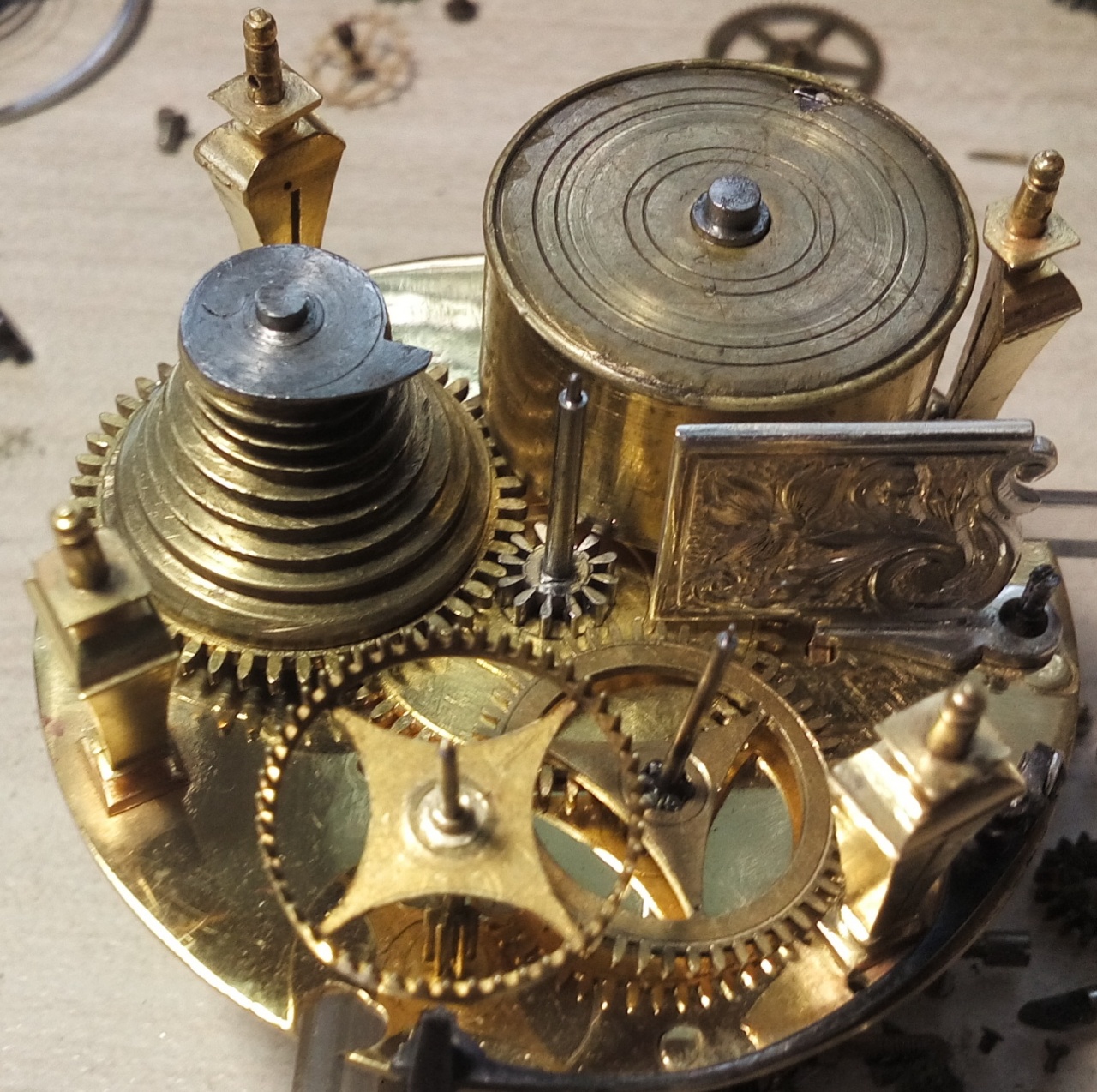

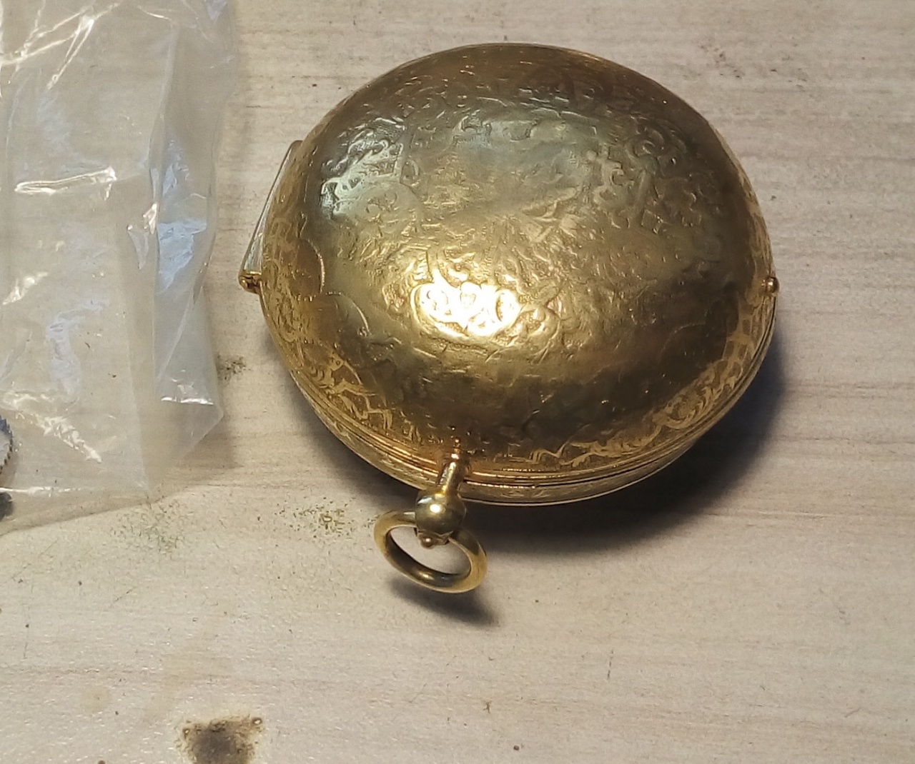

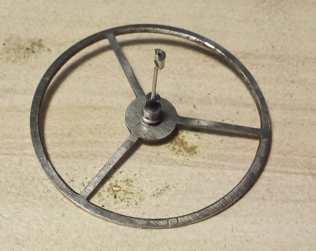

Старинная луковица

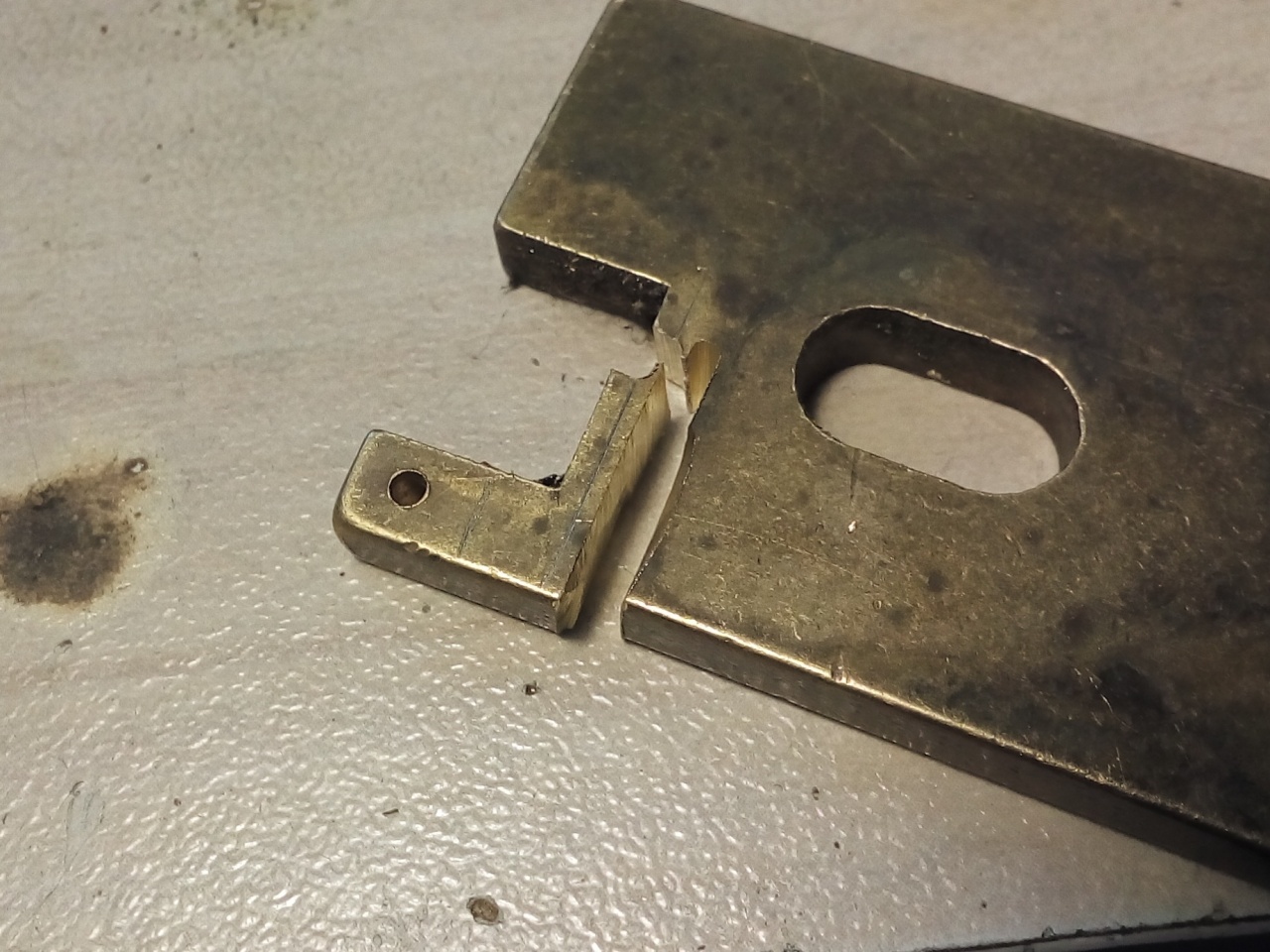

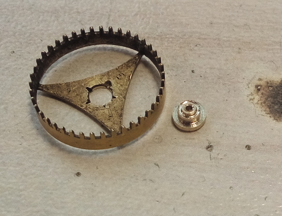

Пришли ко мне для восстановления старинне часы. Они изначально были шпиндельными, но в некоторый момент в древности их преработали в анкерными!!! А теперь желание владельца - сново переработать в шпиндельными! И как я не могу отказывать... вот несколько фото процесса...
До меня дошло только то, что на фото. Еще владелец дал мне коронное колесо, мостик для него и полотно для "секундного колеса". Как он сам часовщик и он был убежден, что они должны подоидти, я просто изготовил новый нижний мост для баланса, сделал отверстия для крепления мостика коронного колеса, поставил на триб секундного колеса новое полотно. Но когда проверил как секундное зацепляется с коронным, установил, что они никак не подходят между собой... Пришлось подобрать другое полотно секундного колеса с модулем намного меньше...

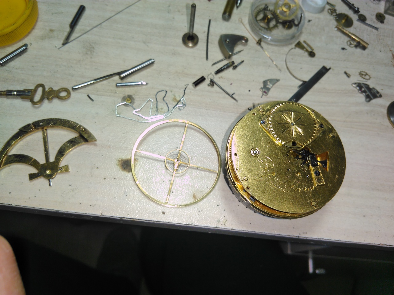

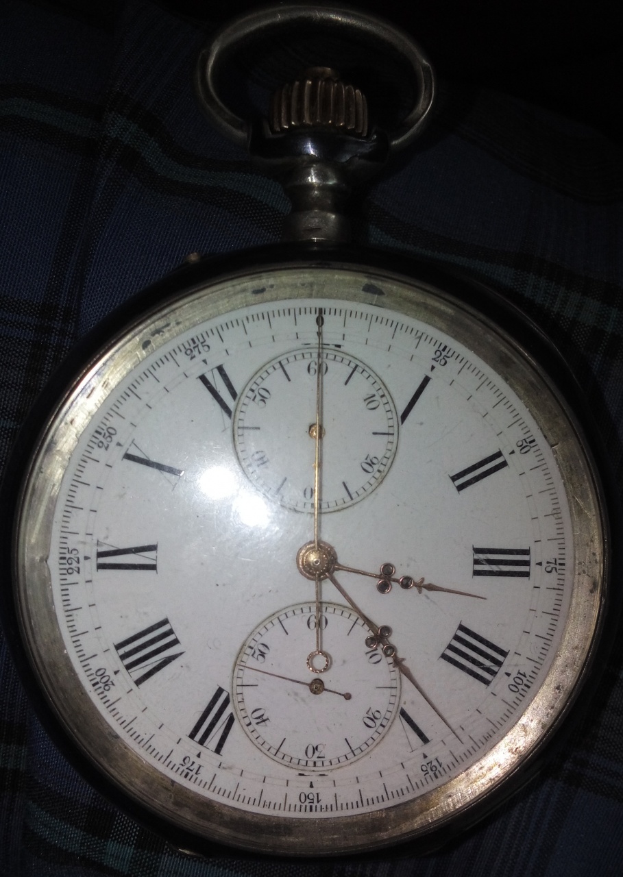

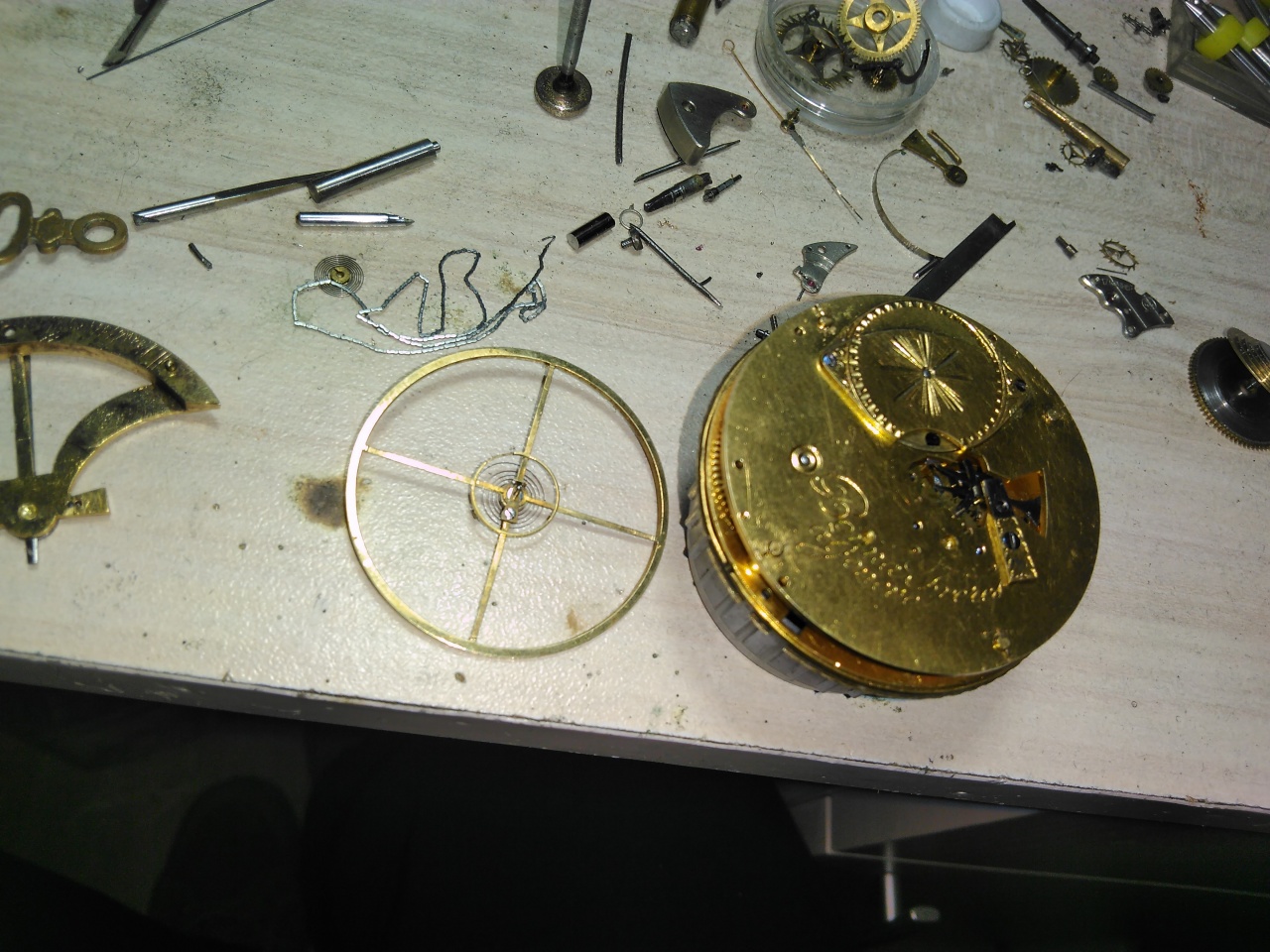

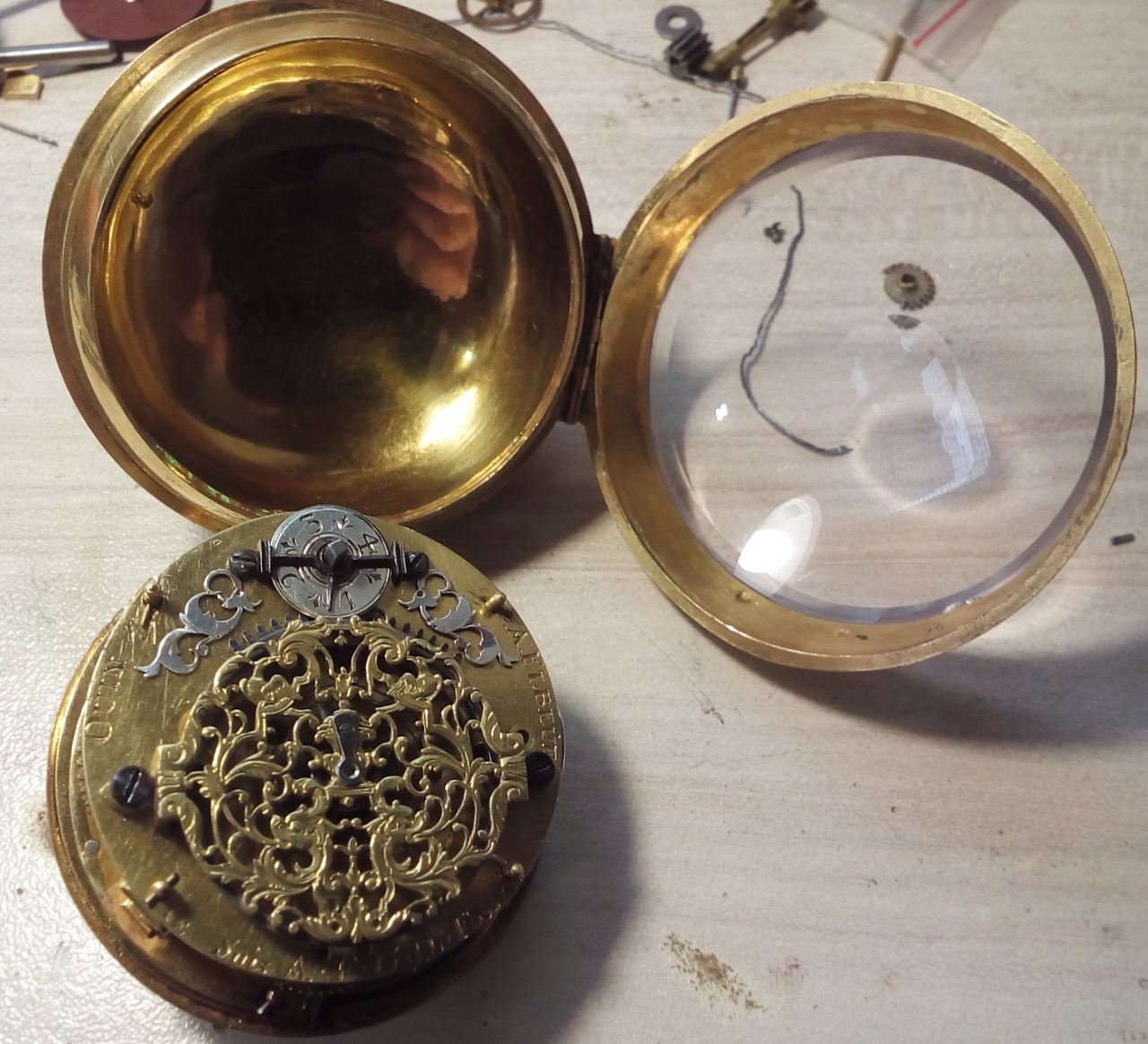

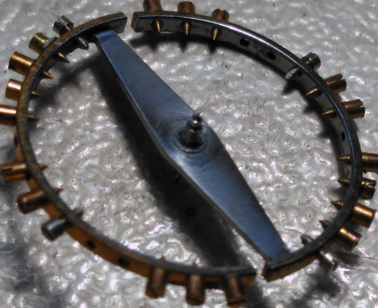

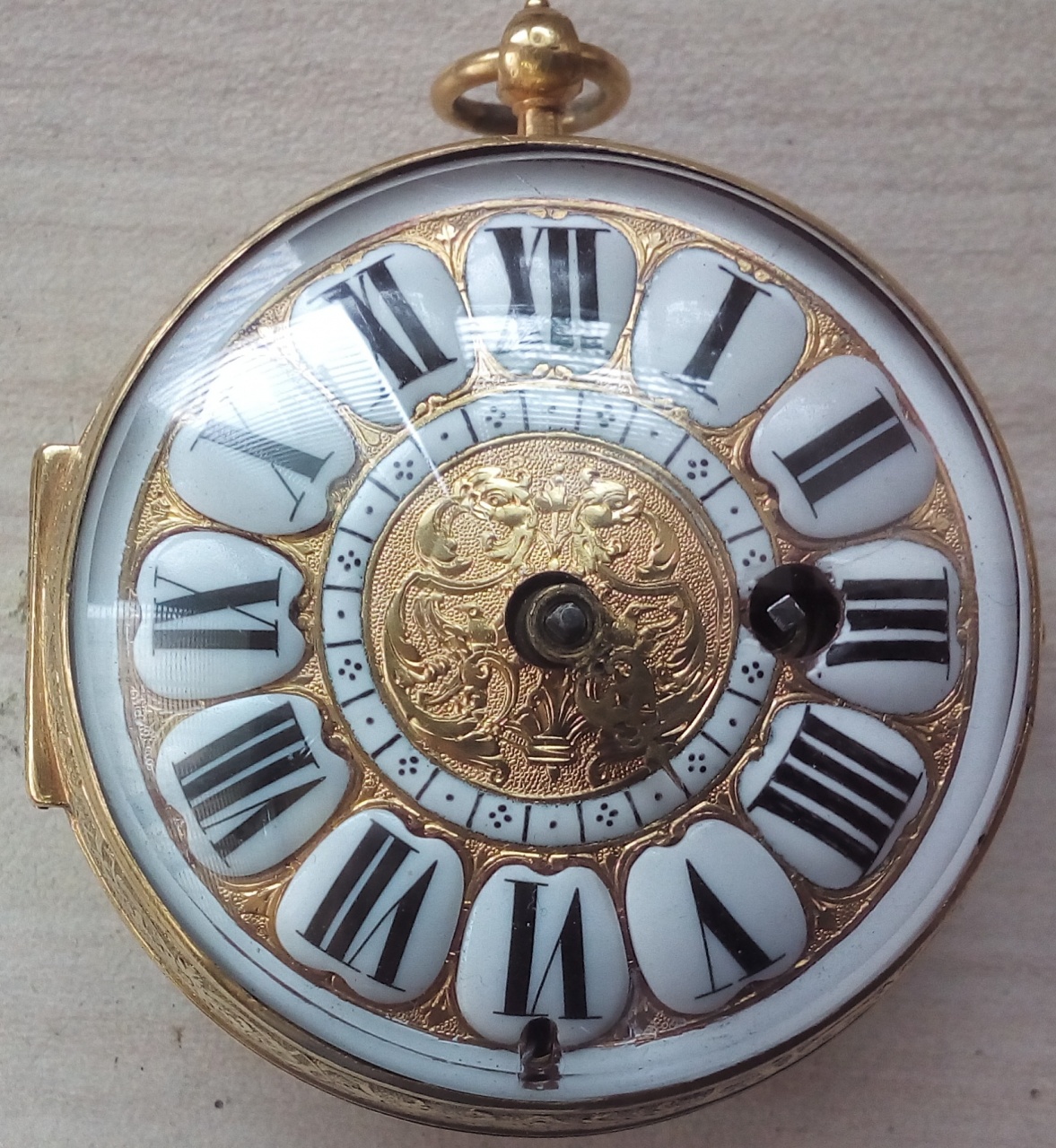

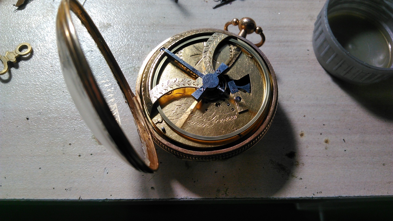

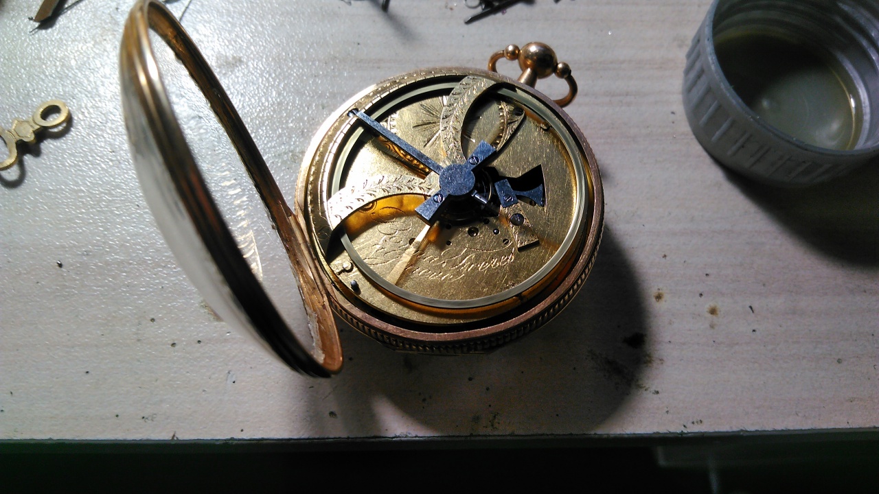

Восстановил старинные часы с редчайшим механизмом и спуском и решил что нельзя не показать здесь...
Эти 14 пользователей сказали Спасибо! nevenbekriev за это сообщение:
0xotn1k (23.02.2018), 277sergei (23.02.2018), clockclub (22.02.2018), Debyutant (23.02.2018), iskendir12 (08.03.2018), kotdavintik (01.03.2018), Majk (23.02.2018), Mister Valdemar (13.06.2019), skartmen (22.02.2018), Slavatiss (04.03.2021), uhrolog (23.02.2018), vitalibb (24.02.2018), ZOV (24.02.2018), Андрей Бабанин (23.02.2018)

Великолепные часы. И думаю работа по восстановлению была не меньше.

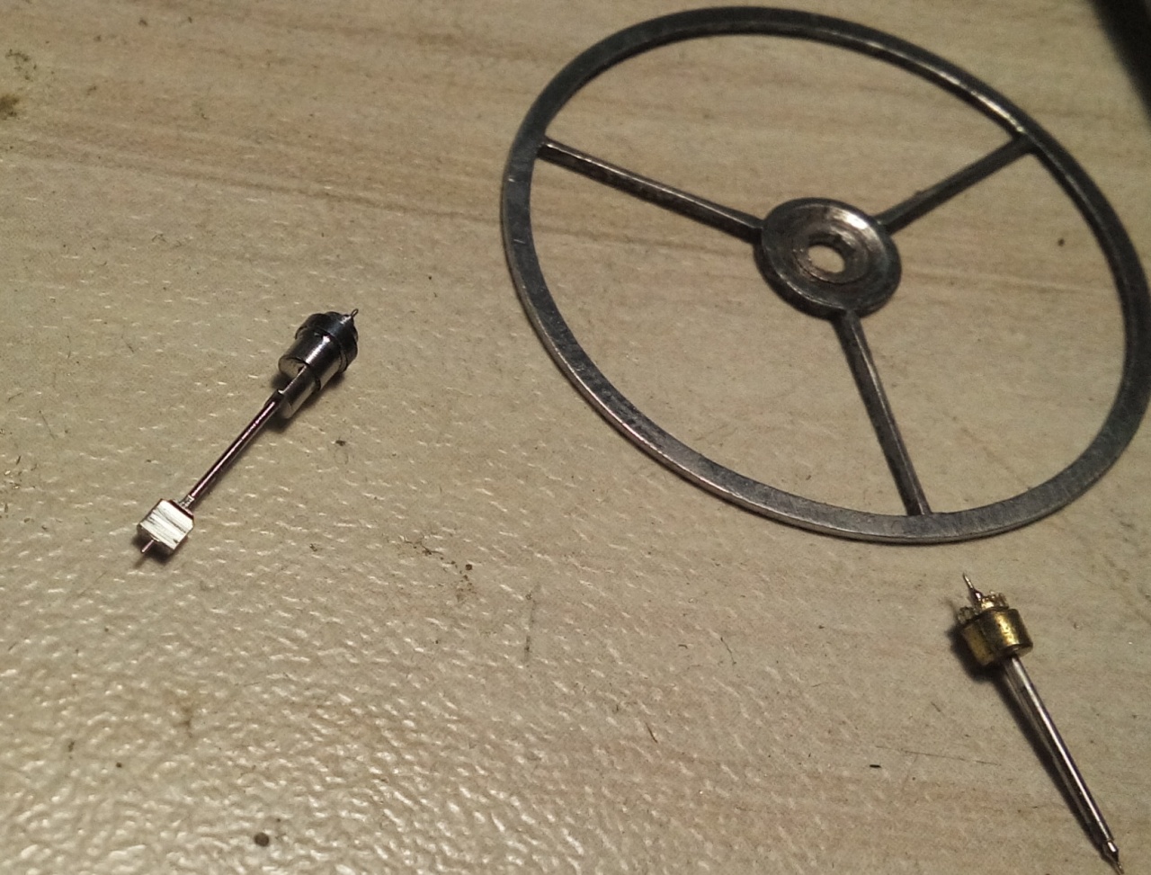

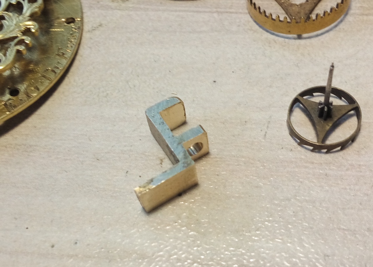

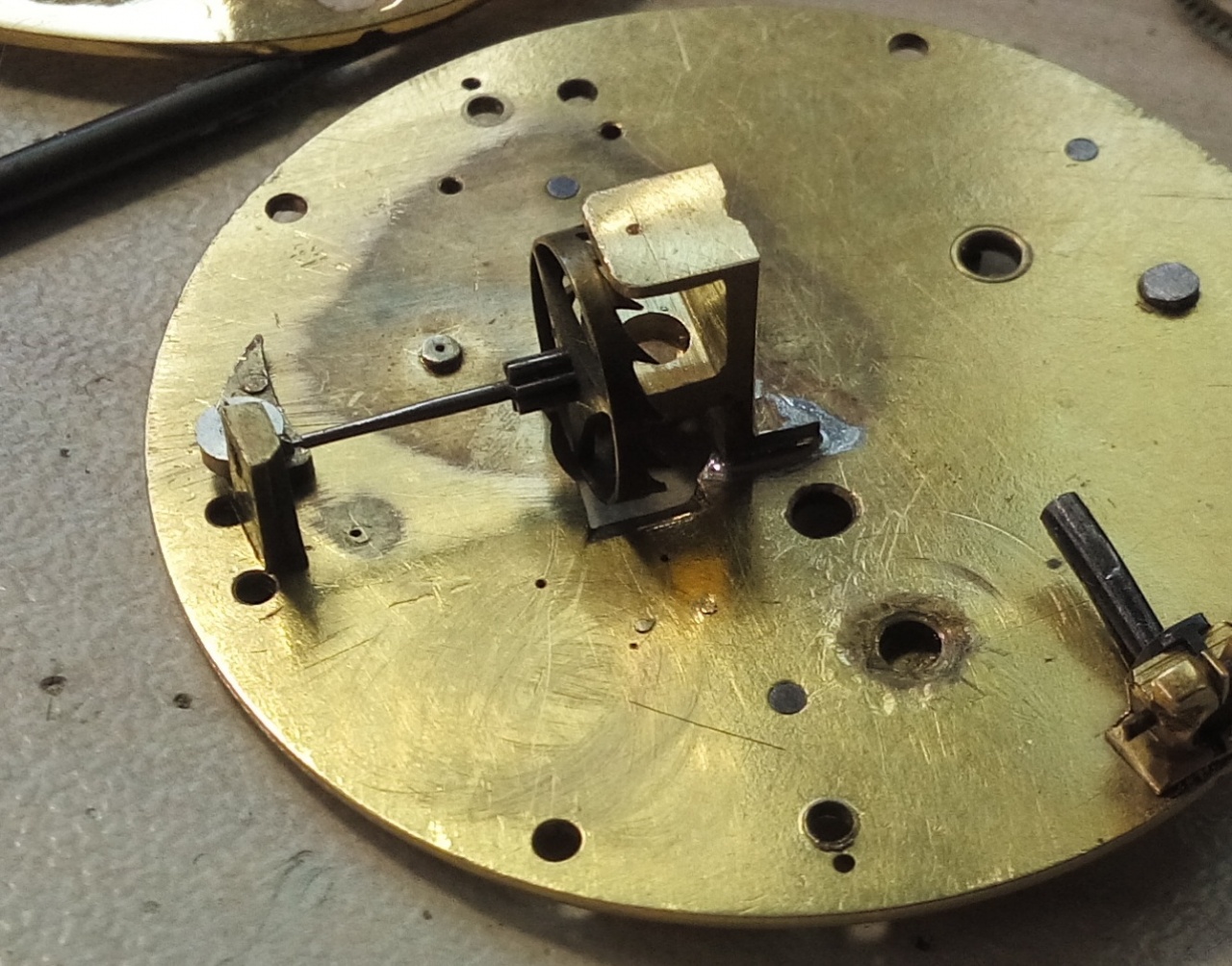

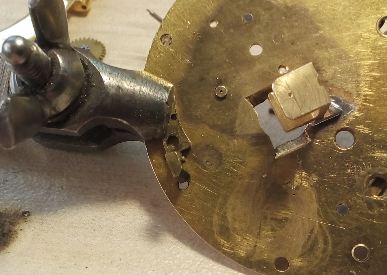

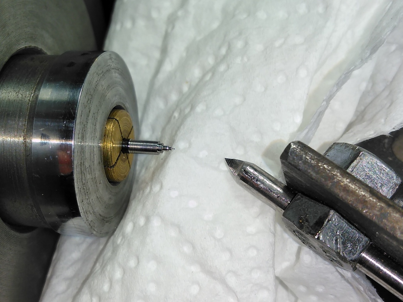

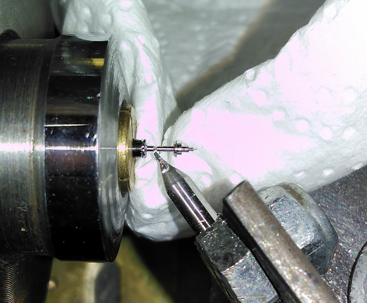

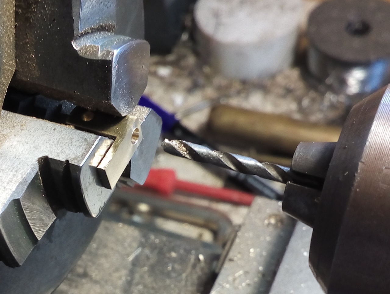

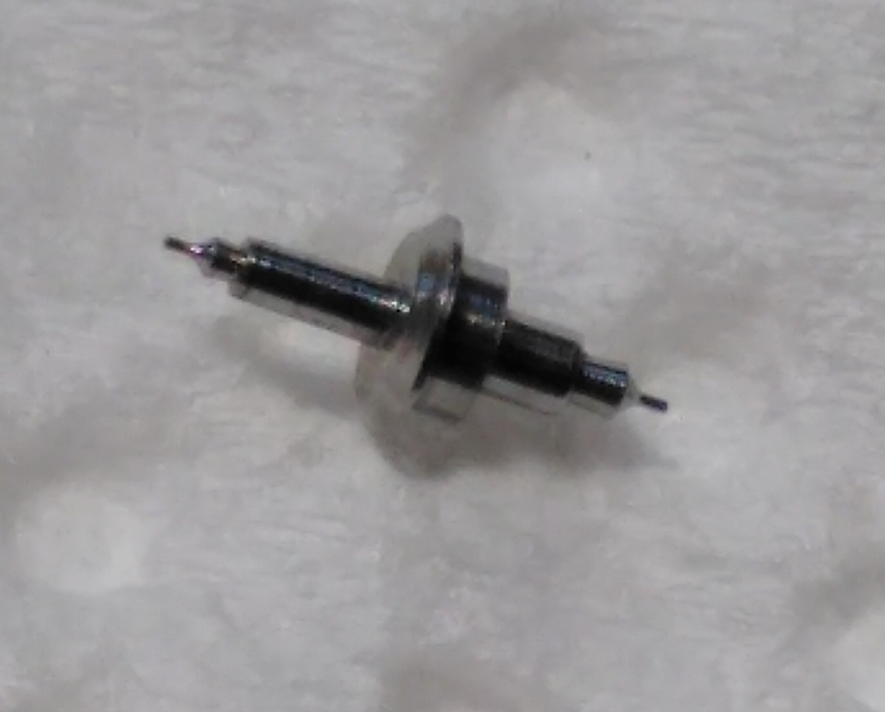

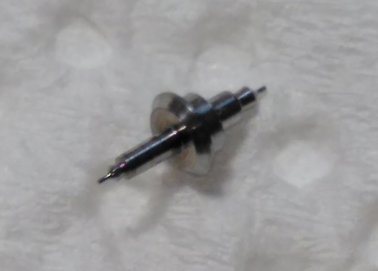

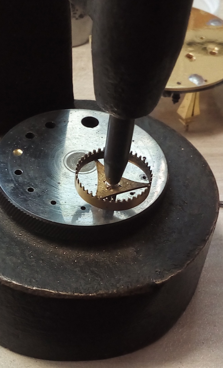

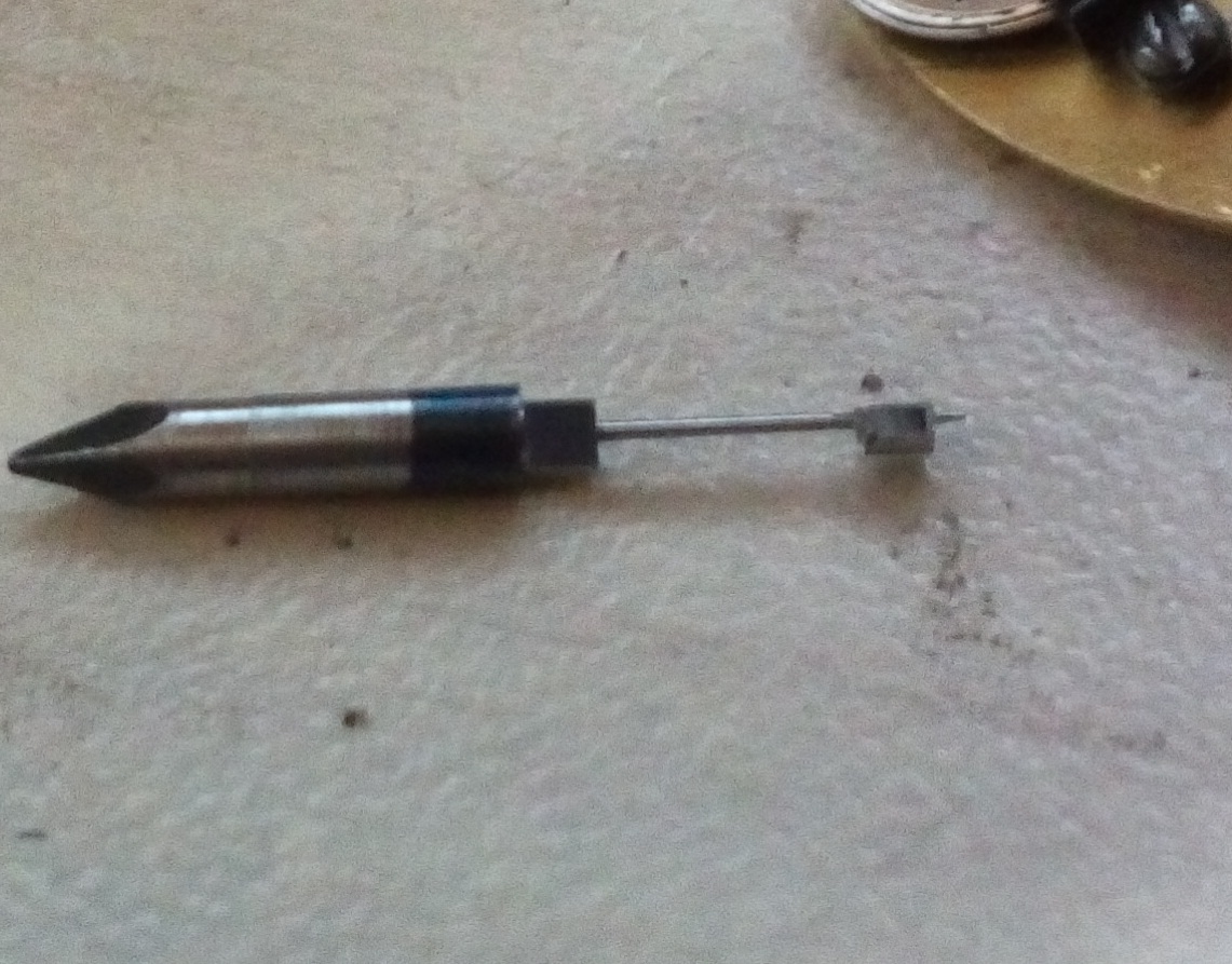

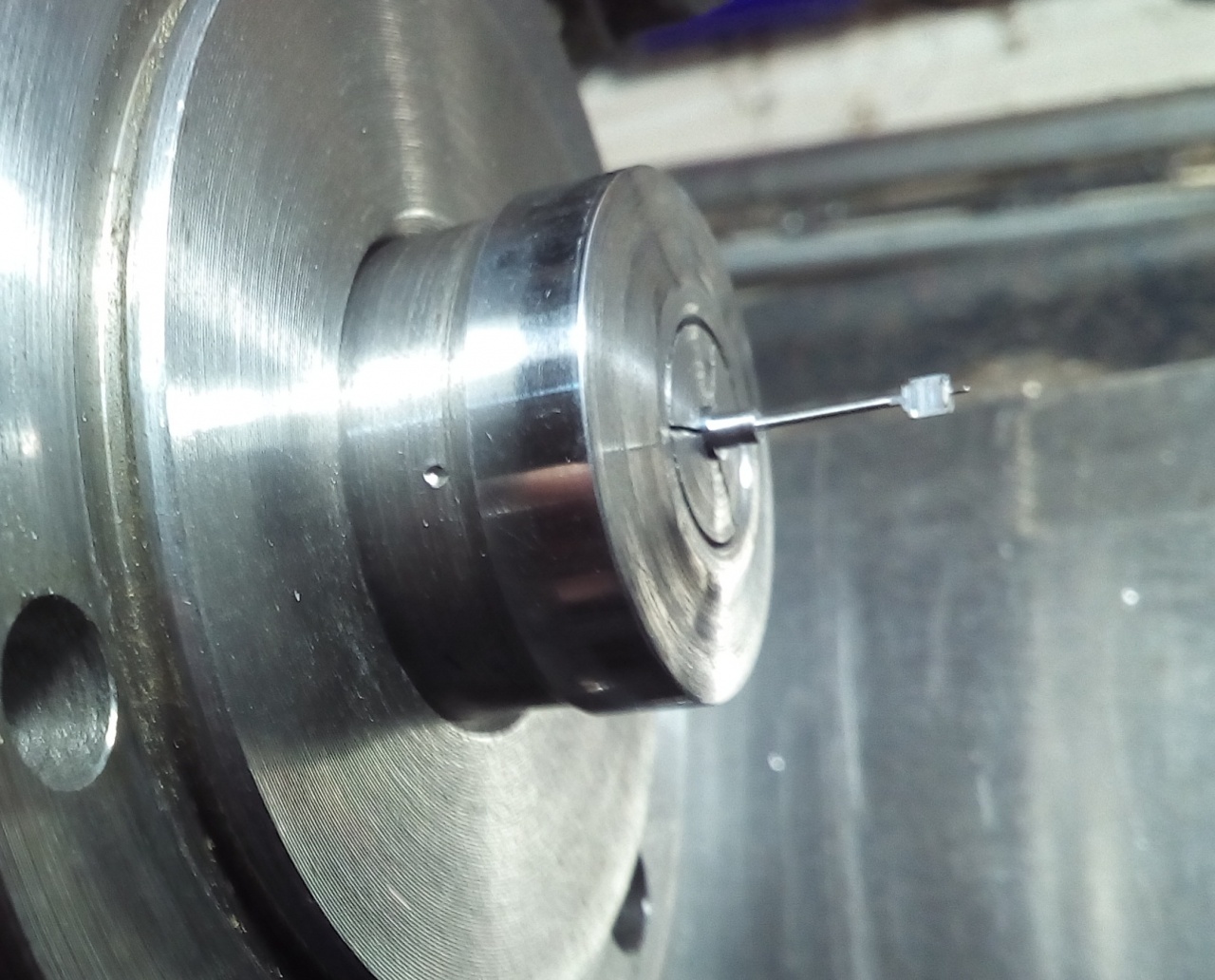

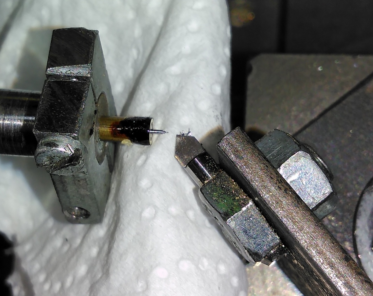

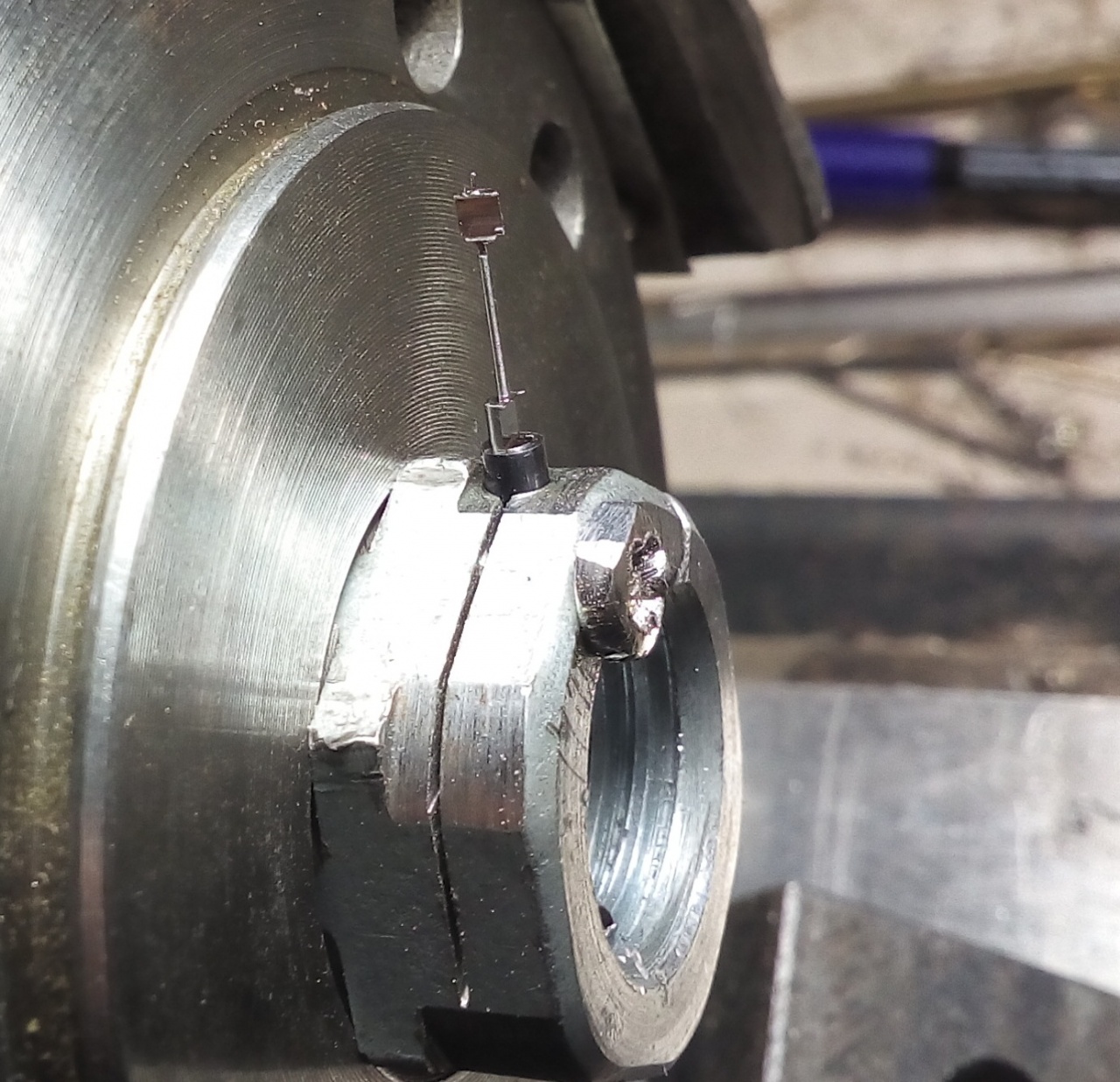

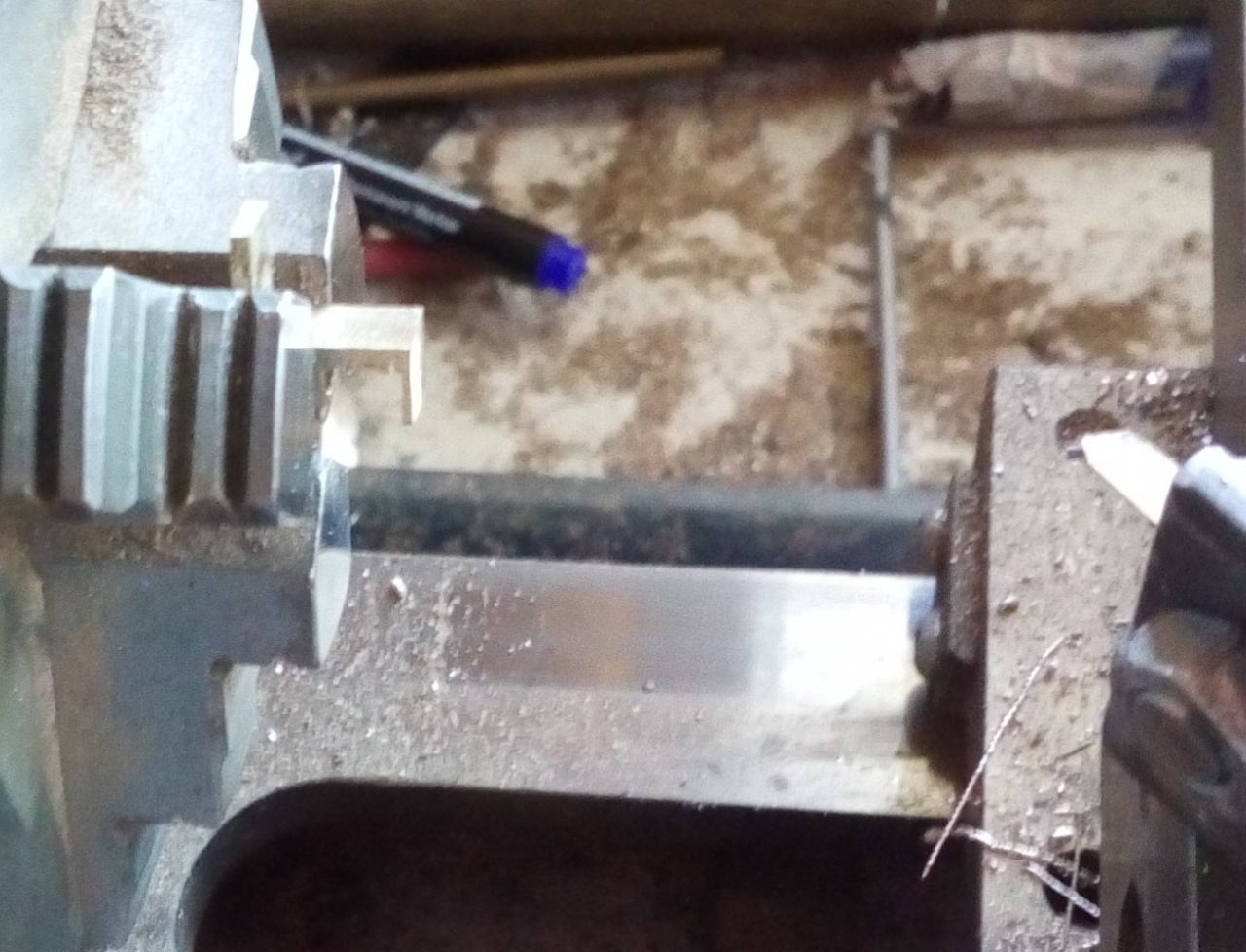

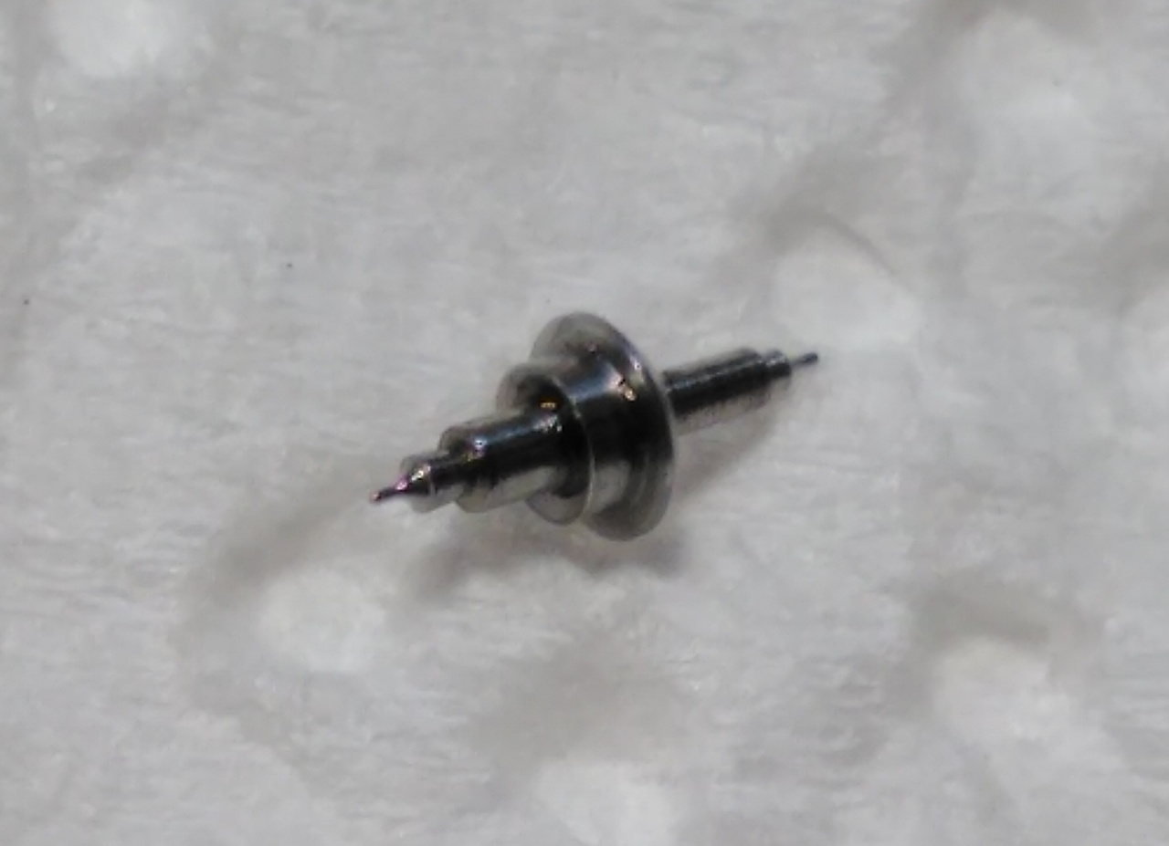

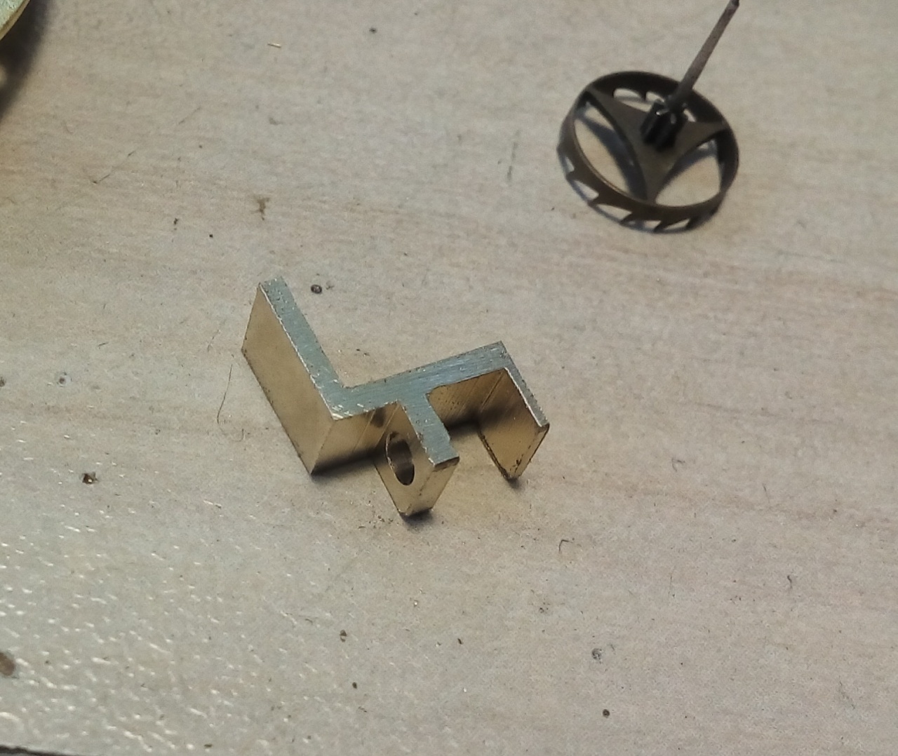

Изготовление оси баланса
Покажу фотографии процеса изготовления оси баланса часов из етой темы
ID:	2108192   Нажмите на изображение для увеличения
ID:	2108193   Нажмите на изображение для увеличения
ID:	2108194   Нажмите на изображение для увеличения
ID:	2108195   Нажмите на изображение для увеличения
ID:	2108196   Нажмите на изображение для увеличения
ID:	2108197   Нажмите на изображение для увеличения
ID:	2108198   Нажмите на изображение для увеличения

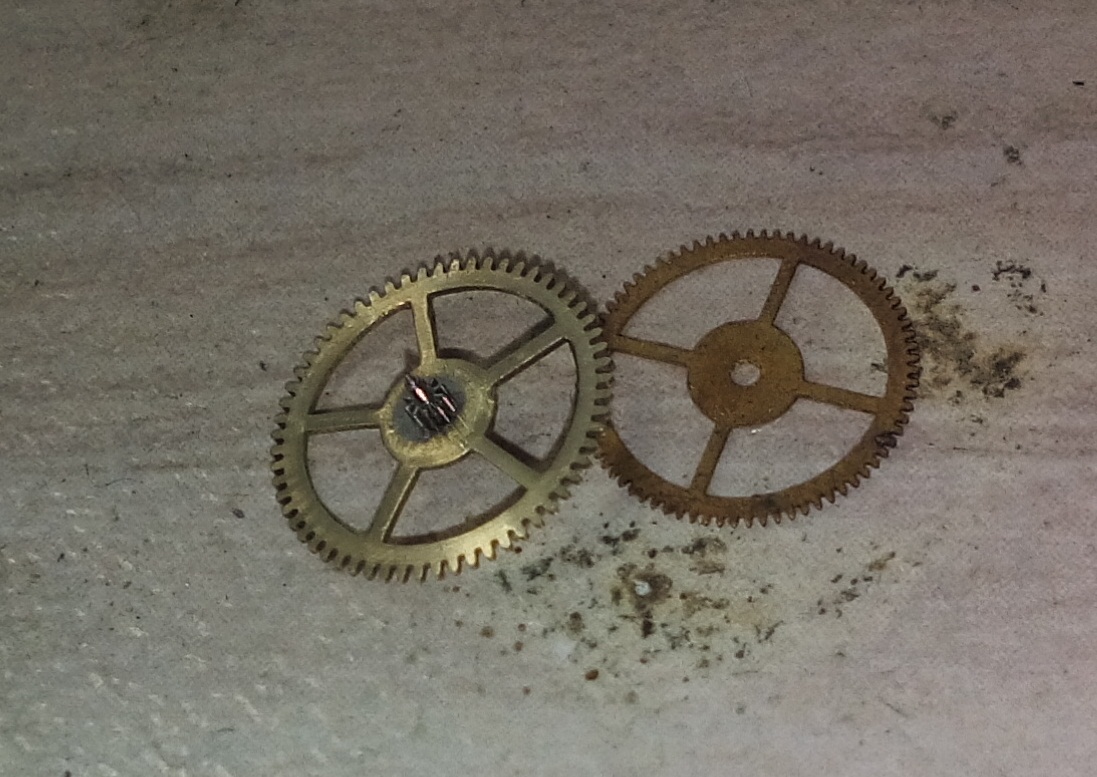

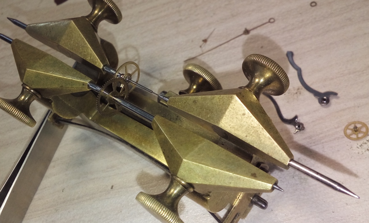

Сказал(а) спасибо: 611
Поблагодарили 3,608 раз(а) в 1,611 сообщениях
Сообщение от clockclub Посмотреть сообщение
Невен, здравствуйте! Можно подробнее о механизме , так сказать из нутри. Можете разместить фото механизма в разобранном виде.
С уважением, Игорь.
К сожалению уже отправил часы, а не сделал много фотографии когда были у меня. Были сломанные 3 зуба на ходовом колесе и один на фюзейном. Особенность механизма - одно колесо меньше, период колебания 2 сек!!! У ходового колеса 30 зубов, оно находится в центр механизма и есть секундным колесом, на нем секундная стрелка. Ходовое колесо можно увидеть на втором видео. Зубья у него латунные, как щифты по периферии полотна, они паралельные оси колеса. Еще есть особый защитны механизм от перескока баланса в виде цилиндра с одним вырезом. На анкере есть щифт, который может быть или внутри цилиндра, или вне, а при взаимодействии анкера с импульсным пальцем на балансе, щифт проходит через вырез цилиндра.
Вот все фотографии что нашлись в телефоне...
