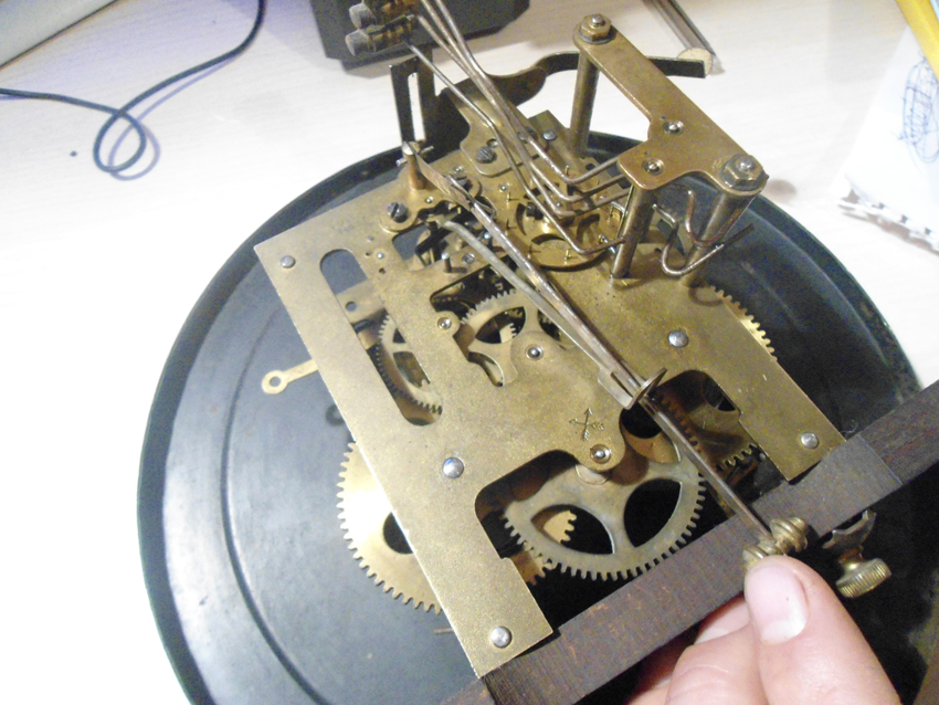

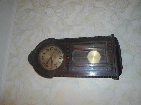

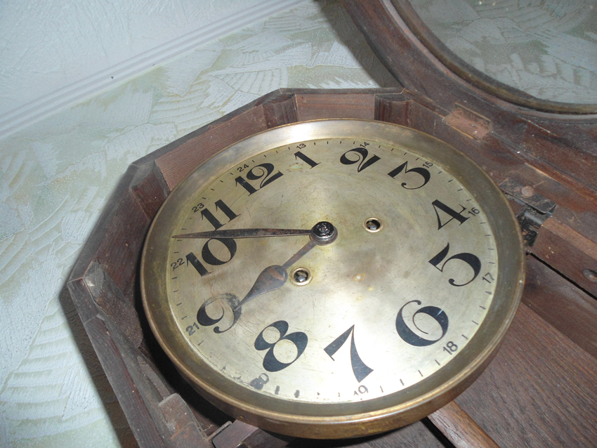

Написал сначала в другую тему, посоветовали обратиться сюда.Небольшая история. Может кто чего посоветует. Часы дед привез с ВОВ, потом они очень долго были у отца. Шли нормально били двойным боем. Соответственно каждые пол часа бум-бом, ну а например в 8 часов - 16 раз бум- бом. Лет 15 назад что-то в них сломалось.Ходить они перестали, говорил отцу давай отдадим починить, на что он отвечал - "Умру, тогда, что хотите делайте" К сожалению это случилось. Решил в память об отце часы наладить. Кинулся а в нашем славном городе Благовещенске практически никто старинными часами не занимается, (а может я не там искал). В конечном итоге посоветовали одного "мастера". Почти 1,5 месяца мне мозги пудрил говорил это швейцарские часы "Бротхес" - это дословно его слова, содрал деньги и сказал, что сумел сделать только ход и часы будут бить по 1 разу в каждую половину и не зависимо от того сколько часов тоже по одному разу. Подождали у него до 7 часов часы 1 раз бамкнули, но двойным боем, бум-бом. Сказал, что погнулся какой-то эксцентрик, он кованый, гнуть он его не будет. Пришлось согласиться за неимением лучшего. ПРиехал домой. Повесил часы. Запустил. Представьте мое удивление когда часы начали бить двойным боем 12 раз, но они это начали делать в 25 минут. Потом в половину 1 раз, в 55 минут - 12 раз. ПРи переходе часа опять 1 раз, и так по кругу. Думаю он где-то чего-то переставил не туда.Подскажите. Да забыл сказать. Он заменил одну пружину. Какую не знаю. Как уже говорил выше на другой ветке мне объяснили, что это часы Hamburg American Clock Company (HAC). Вообщем про "мастера", я думаю все понятно. Что делать не знаю. Помогите.

Руки у "мастера" кривые. Бить должны одинарным боем в половины часа и отбивать количество часов при смене часа. Неправильно отрегулирован механизм боя, там надо правильно выставить взаимное положение шестерен.

три колеса должны быть выставлены относительно рычагов
