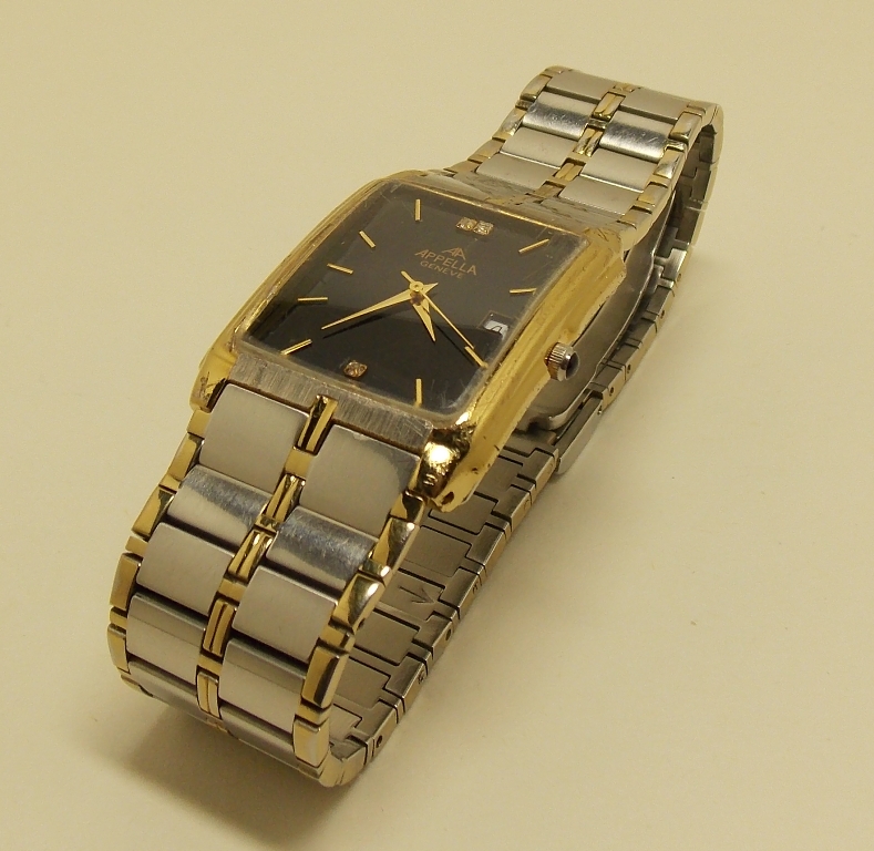

Предлагаю мой способ изготовления пластикового стекла для часов сложной формы - прямоугольный мостик и прочие сюда входящие. Для этого отлично подходит шаблонное стекло от очков. Все новые оправы поставляются именно с ними. После того, как покупатель приобретает очки, стёкла выбрасываются, как не нужные. У таких стёкол масса преимуществ. Твёрдое, очень прозрачное, идеальной однородной толщины и подойдёт практически для любых часов, небольшого размера. Легко обрабатывается. Вот пример:
ID:	1716909 Нажмите на изображение для увеличения
