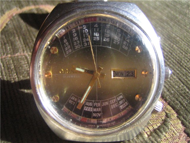

Минеральное стекло вместо пластикового
Появились у меня вот такие часы:Нажмите на изображение для увеличения
Можно ли поставить современное минеральное стекло?
И вообще, стоит ли это делать?

Там подъём большой, вроде нельзя, только оригинал(пластик)

у него же рант с натягом на стекло садится и стекло очень высокое ,я бы апплодировал стоя сделавшему такое из минерала.

Невозможного ничего не бывает Но в данном случае медицина бессильна

Я делал раньше такие минеральные стекла, лет 15 назад. Но реально его фиксация в корпусе хуже, чем оригинального платикового

Благодарю всех за ответы. С минеральным видимо связываться не стоит.
Насколько я понимаю, в этих часах уже установлено неоригинальное стекло. Оригинальное должно быть толще и не со скругленным, а с прямым краем? Где бы такое взять?

У меня есть оригинальные стёкла, края скругленые. Само стекло тонкое
Расскажите, как Вы делали такие минеральные стёкла.

Я заказывал у стекольщика по чертежу.

Еще был вариант, когда точили металлическую вставку в рант, а уже в нее ставили обычное плоское минеральное стекло.
