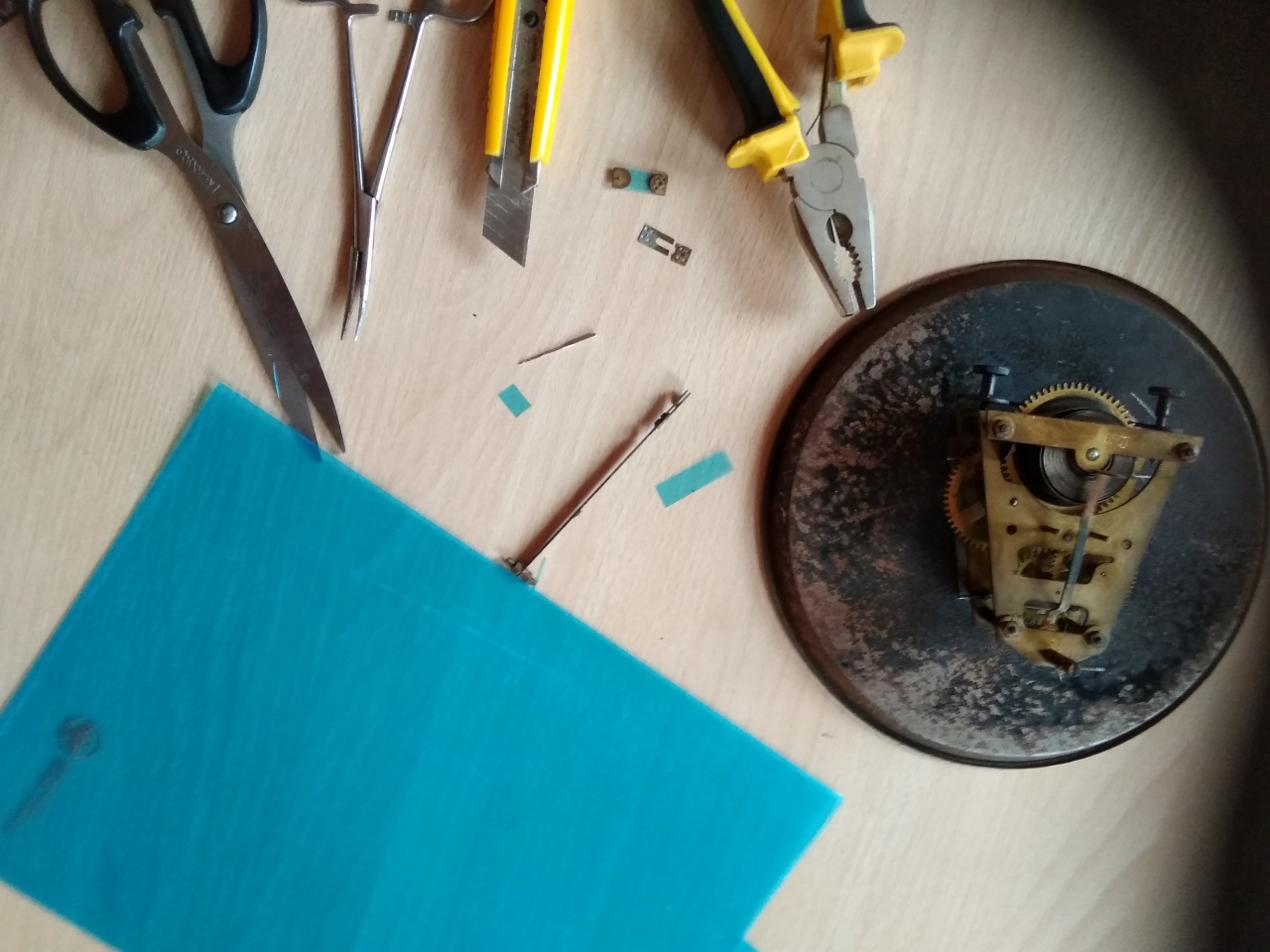

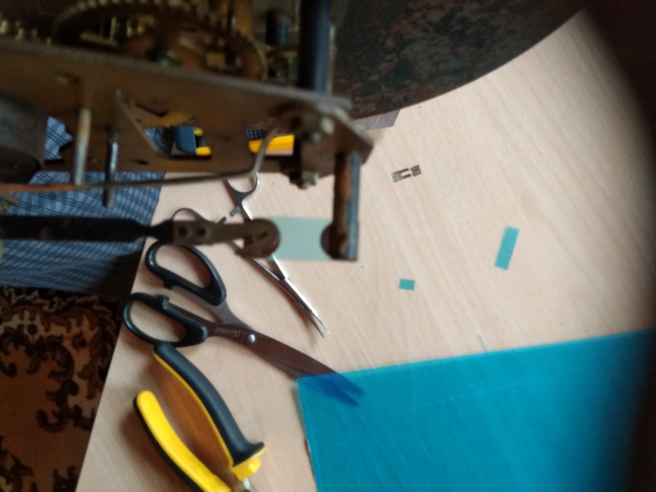

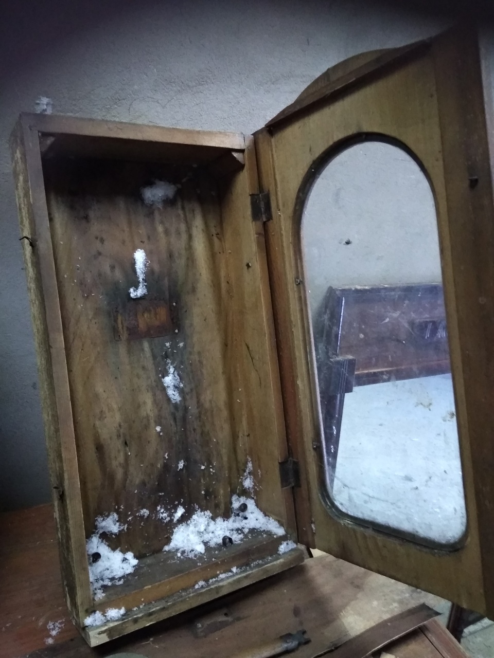

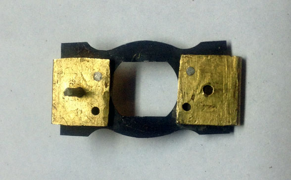

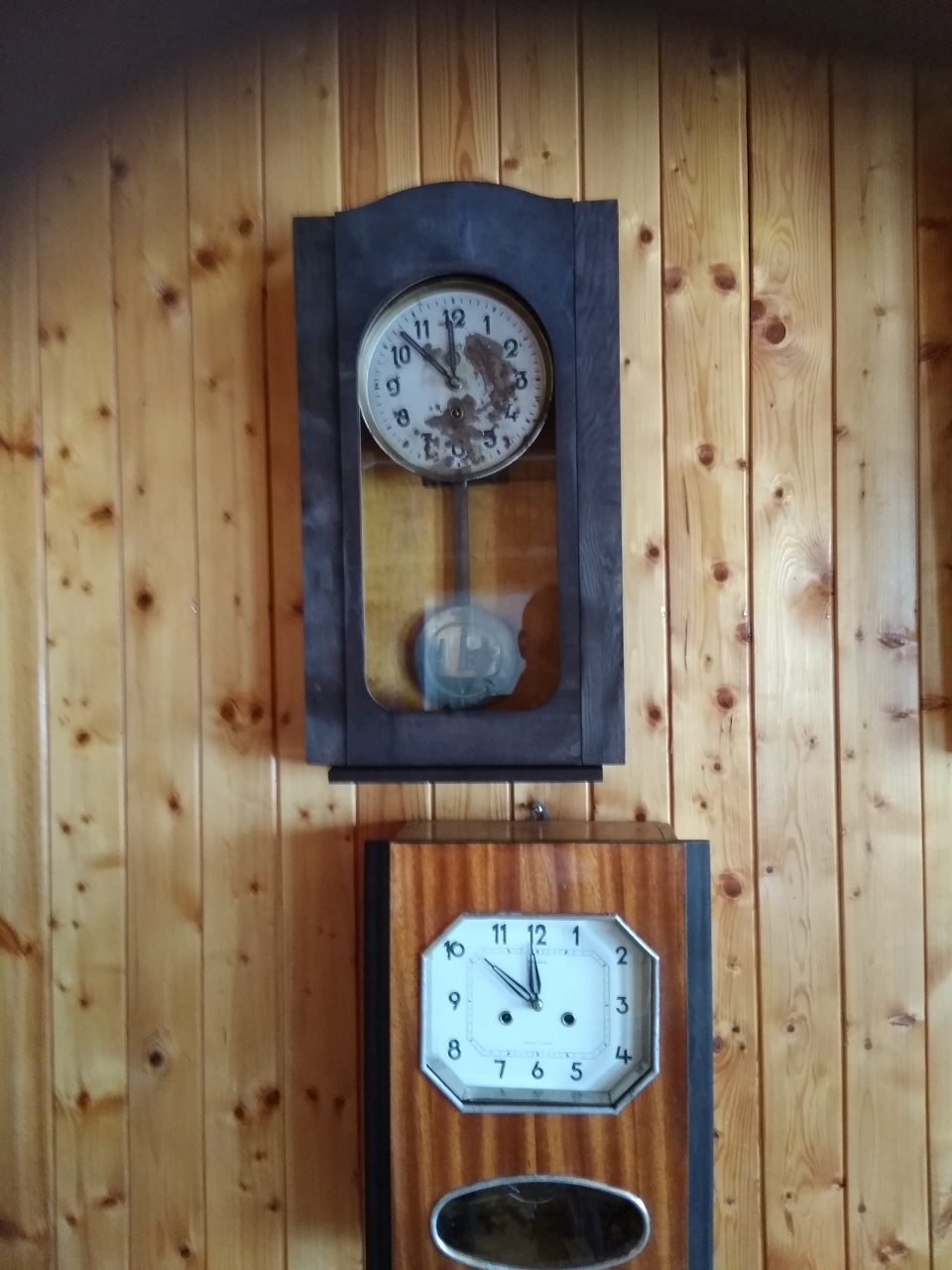

Пендельфедер
Здравствуйте уважаемые! Буду хвастаться! Принесли мне тут алкаши пару часов,за бутылку. Часы я никогда в жизни не ремонтировал ,но тут вдруг как вожжа под хвост попала, короче взял. Разобрал,помыл, почистил,собрал, спасибо вашему форуму. Столкнулся с проблемой порванного пендельфедера( даже слова такого до вчерашнего дня не знал), короче пробовал из лезвия - не получилось, целую пачку извел. В итоге попалась на глаза пластиковая папка для документов ,вырезал,обжал, поставил,и всё заработало!
