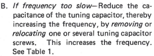

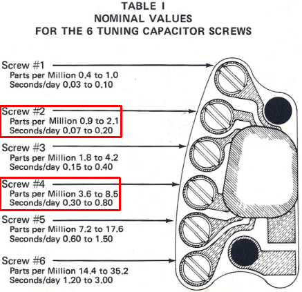

Сообщение от strim1 Посмотреть сообщение
Если проводники которые оторваны имеют причину отставания часов
Оторванные проводники уменьшают общую ёмкость и, следовательно, увеличивают частоту генератора.

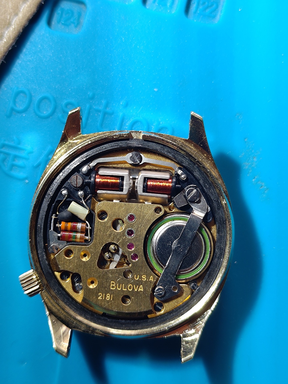

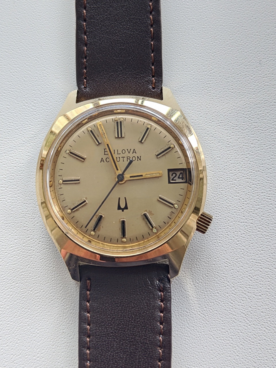

Здравствуйте! Ну вот опять приобрёл себе очередную задачку. Сразу начну с вопроса, как отрегулировать ход у камертонных часов?
Вот у такого механизма!
------- ДОБАВЛЕНО ЧЕРЕЗ 18 МИН --------
Долго смотрел на эти часы, продавались как неисправные. В итоге взял, только ради того, что бы очередной раз попробовать смогу не смогу. Ну интересно мне изучать неисправные часы да плюс продаются не так дорого. У продавца спросил какие видимые дефекты видны, что пробовали делать. Сказал, что в них не лазил, всё в норме, но часы повторюсь продавались как неисправные. Рискнул, пришли, естественно сразу принялся искать причину. Первое что бросилось в глаза один толкатель отсутствовал. Начал разбирать выяснилось следующее, толкатель который якобы отсутствовал был замят под камертоном, камень оказался на месте. Долго и упорно равнял через микроскоп. Всё получилось. Затем стал искать почему не работает электроника, нашёл был обрыв катушки в районе установки батарейки. Очень долго и упорно были танцы с паяльником, припаял. Помыл все детали, всё собрал, смазал настроил. И итог часы запустились, но шли с рывками. Разобрал всё пересмотрел. Было принято решение собрать без колёс, а оставить только бархатное колесо. Всё закрутилось без прерывания, изучил колёса и нашёл, был помят один зуб, колесо хорошо чем-то поцарапано, видать иголкой хотели запустить часы. Итог всё собрал и часы пошли, но ход очень быстрый. За менуту убегают на 30 секунд! Вот прошу помощи, как выставить ход. Есть мысль может виновата батарейка на 1.5 вольта или всё же можно это отрегулировать? Спасибо!

  #76
Старый 24.08.2025, 16:10
Аватар для Андрей Бабанин
Регистрация: 20.02.2005
Сообщений: 11,408
Сказал(а) спасибо: 4,427
Поблагодарили 34,690 раз(а) в 7,125 сообщениях
, лучше скачать техдок к 218 Булове, в сети точно есть. Там правильно описано как правильно настроить силу нажима, там есть рядом с усами еще более толстые проволочки, от которых и производится настройка.

  #78
Старый 24.08.2025, 18:26
Сообщений: 11,408
Нет, неправильно, относительно них регулируются сами усы, затем их прижимают до момента, пока угол станет определенной величины. У вас глубокое зацепление, палета захватывает больше зубьев.
  #79
Старый 25.08.2025, 05:16
strim1 strim1 вне форума
Регистрация: 06.09.2016
Сообщений: 55
Поблагодарили 6 раз(а) в 4 сообщениях
Подскажите может такое получиться что бархотное колесо имеет большой износ. Я уже как только на переставлял регулировку. Делаешь небольшой зацеп палеты работает с прерыванием, чуть увеличить часы бегут. И что характерно ход часов +25 -30 секунд за минуту.
  #80
Старый 25.08.2025, 10:43
Аватар для dmvt1
dmvt1 dmvt1 вне форума
Регистрация: 05.11.2010
Сообщений: 8,097
Сказал(а) спасибо: 58
Поблагодарили 7,713 раз(а) в 4,023 сообщениях
У Вас слишком глубокое зацепление и за один такт камертона колесо проворачивается на 2, а то и 3 зуба. Регулировка там очень точная. А износ ходового колеса это основная болячка этих часов. Кроме толкающего волоска есть тормозной волосок, его правильная регулировка тоже очень сильно сказывается на ходе часов. Регулировки взаимозависимы и лучше их делать парой. Чуть увеличили прижим толкающего волоска и синхронно с этим немного увеличьте силу тормозного волоска. Тут надо играться.
