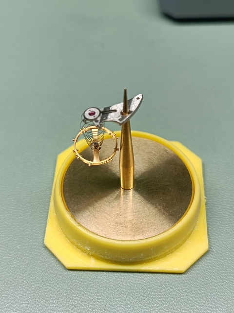

Вопрос: зачем нужна подставка "кнопка" для баланса?
Кажется, что лежать на столе безопаснее для спирали, а для какой технологической операции подставка может пригодиться, не могу придумать. Сколько про правку волоска смотрел - все работают на плоскости.

Сообщение от Makskuk Посмотреть сообщение
MikhailB, кстати, спасибо за напоминание. Читал уже где-то на форуме, что перед работой нужно править отвёртки и пинцеты, но как-то значения не придал - и так же, вроде, работает.
Заправил вчера на камне пинцет - он стал без труда захватывать со стекла проставку под мост баланса, которая раньше всегда выскальзывала.
Выкачку регулировать. Если колонка неподвижна, то в колодке баланса есть прорезь через которую регулируют выкачку. Без кнопки это сделать будет трудно. На старых часах так регулируют выкачку.
Отвертки обязательно нужно заточить на ролике на камнях или наждачной бумаге, а потом под шлиц. Помятые шлицы винтов сразу выдают мастера рукопопа. Для этого и содержат несколько набор отверток, чтобы каждый раз не перетачивать под разные шлицы. Пинцеты потом начнете реже точить. Во-первых, нужно завести несколько пинцетов. Ковырятельный, для мелких деталей, для волоска, для стрелок, для обычной работы.
Во-вторых, чем лучше будет моторика, тем меньше надо будет их точить.

Сообщение от Golomb Посмотреть сообщение
Т.е. мост ставим на кнопку, колесо баланса свешивается на спирали. Между витками спирали просовываем отвёртку и поворачиваем ось баланса в колодке спирали, так?

Я купил штырь с алика за копейки и очень им доволен (кроме того, что я как-то умудрился случайно убить баланс, выстрелив в него заводной пружиной, но это - из разряда фантастического идиотизма).
Совет, который мне дали: на штырь надеть губку для мытья посуды такого размера, чтобы баланс на ней спокойно лежал, а не болтался, как гумно в проруби.
При установке моста баланса, по крайне мере мне, приходится раз по 10-15 ставить-снимать мост прежде чем импульс в вилку входит. Лучше 10 раз на штырь повесить, чем 10 раз баланс класть на стол крошечной нижней цапфой и вслепую маневрировать верхнюю цапфу в камень. При установке на штырь, мы цапфами не скребемся по твердым поверхностям.

Есть жеж штыри уже с поставкой под баланс, регулируемой по высоте
Да, обратите внимание, что есть даже прорезь куда вставляют отвертку. Только очень острожно и нежно нужно все делать!

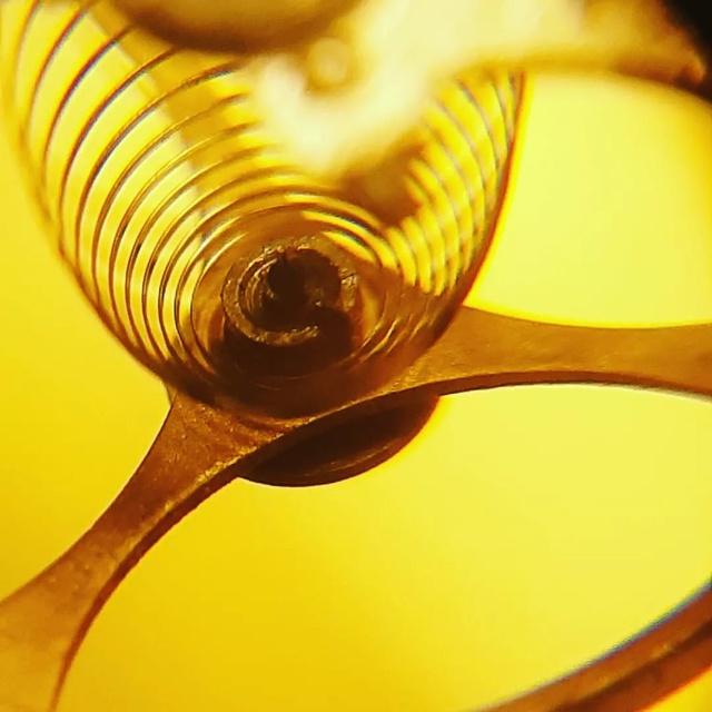

Golomb, имеете в виду прорезь на обеде баланса или в колодке? Я думал, что прорези в ободе делаются для балансировки, типа, выборки для уменьшения массы на этом участке обода
Вот когда-то делал фотографии
ID:	3855951   Нажмите на изображение для увеличения
Я даже инструмент изготовил для этой операции. Тонкая длинная стальная часть из струны с лопаткой на конце. Тоньше отвертки.
А на ЗИМе вообще спец инструмент был. Позже покажу - подарили как то.
