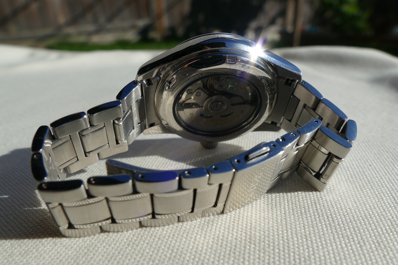

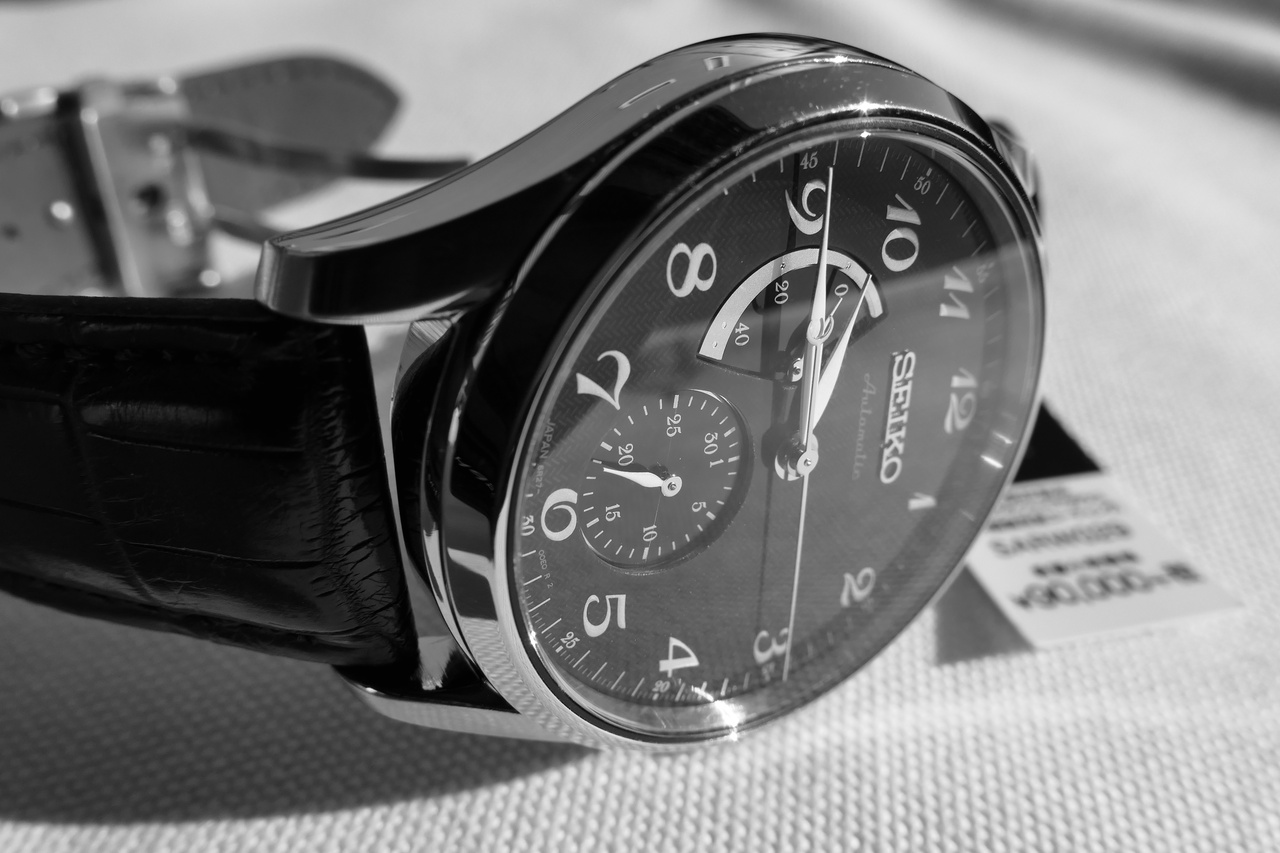

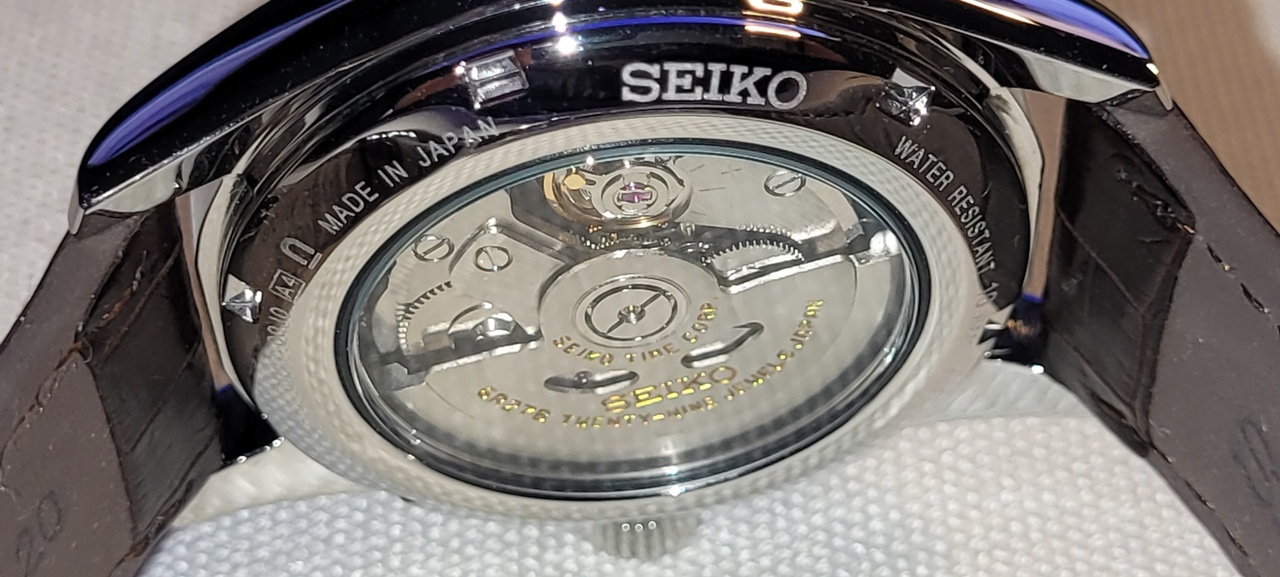

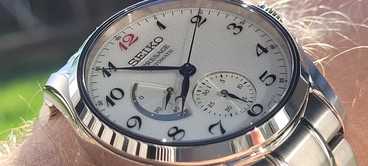

Наблюдал целый месяц за механизмом 6R27
Часы новые.Механизм тоже,но сами часы выпущены уж точно не год назад.
Даже не скажу когда.
Но литера "В" на механизме говорит сама за себя
Кстати,пишу с уверенностью потому что одинаковых часов с этим мехом аж двое
По-сути.
Хотелось выяснить лучше ли 6R27 чем 6R15?
оказалось -да
Конечно никаких в-ноль нет
И точность зависит от степени завода который контролирую через резерв
Но показания от +5ти сек на полном заводе до +3х на половинном.
Часы любят быть на руке.
На остатках завода гуляют меньше 15х....
И поскольку та же ситуация на вторых часах(Кстати с литерой "С",т.е механизм свежее)
Могу исключить случайность в моих наблюдениях
Но опять же.Ситуация может измениться к худшему
А пока вот мой вердикт:
6R15 с тактом 21600 хуже 6R27 с тактом 28800.
Так что рекомендую обращать внимание на эту деталь
Хотя цена тоже обращает на себя внимание.
Эти Пресажи дороже.
Такие варианты есть и сегодня
Но с парселановым циферблатом и римскими цифрами
Ни то ни другое лично меня не цепляет
Но сами механизмы И 6R27 и 6R24.И 6R32 рекомендую.
Правда они для внутреннего рынка в-основном.А цифры варьируются от опций.
