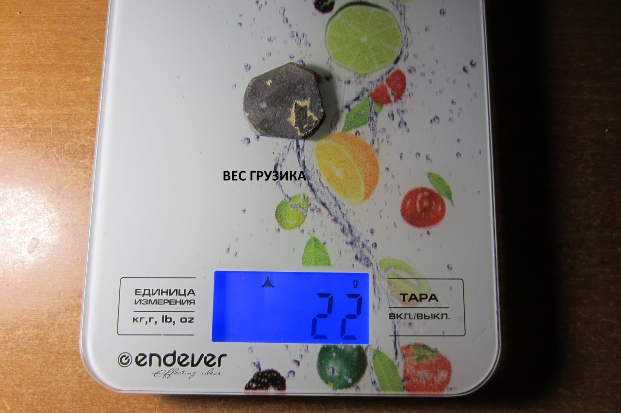

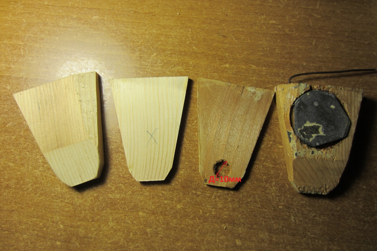

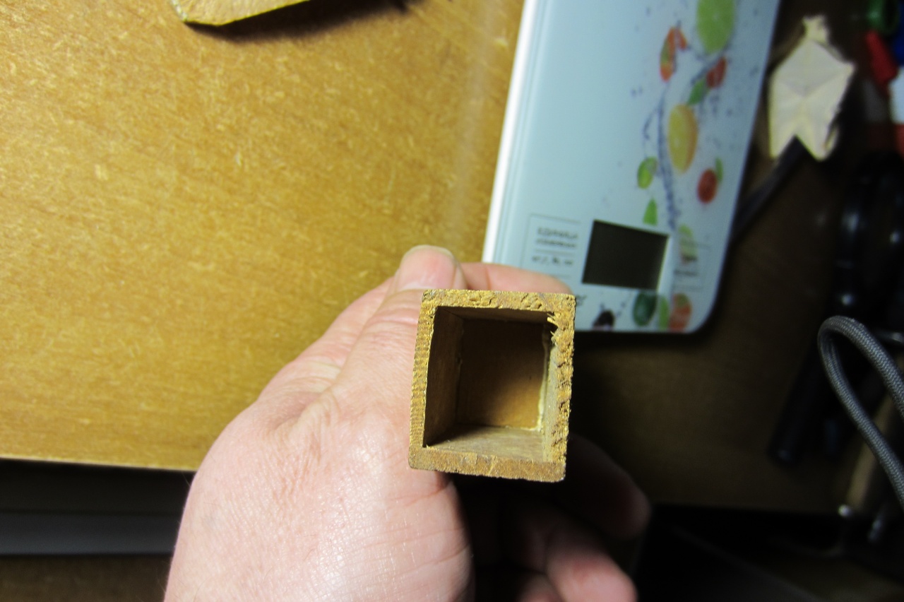

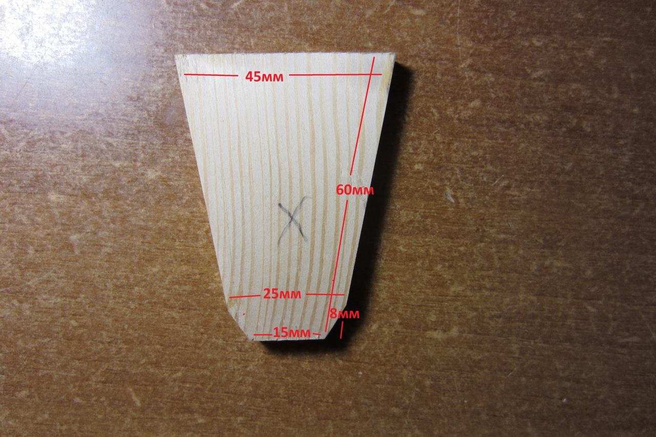

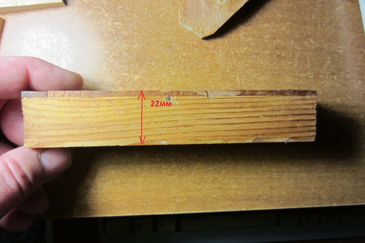

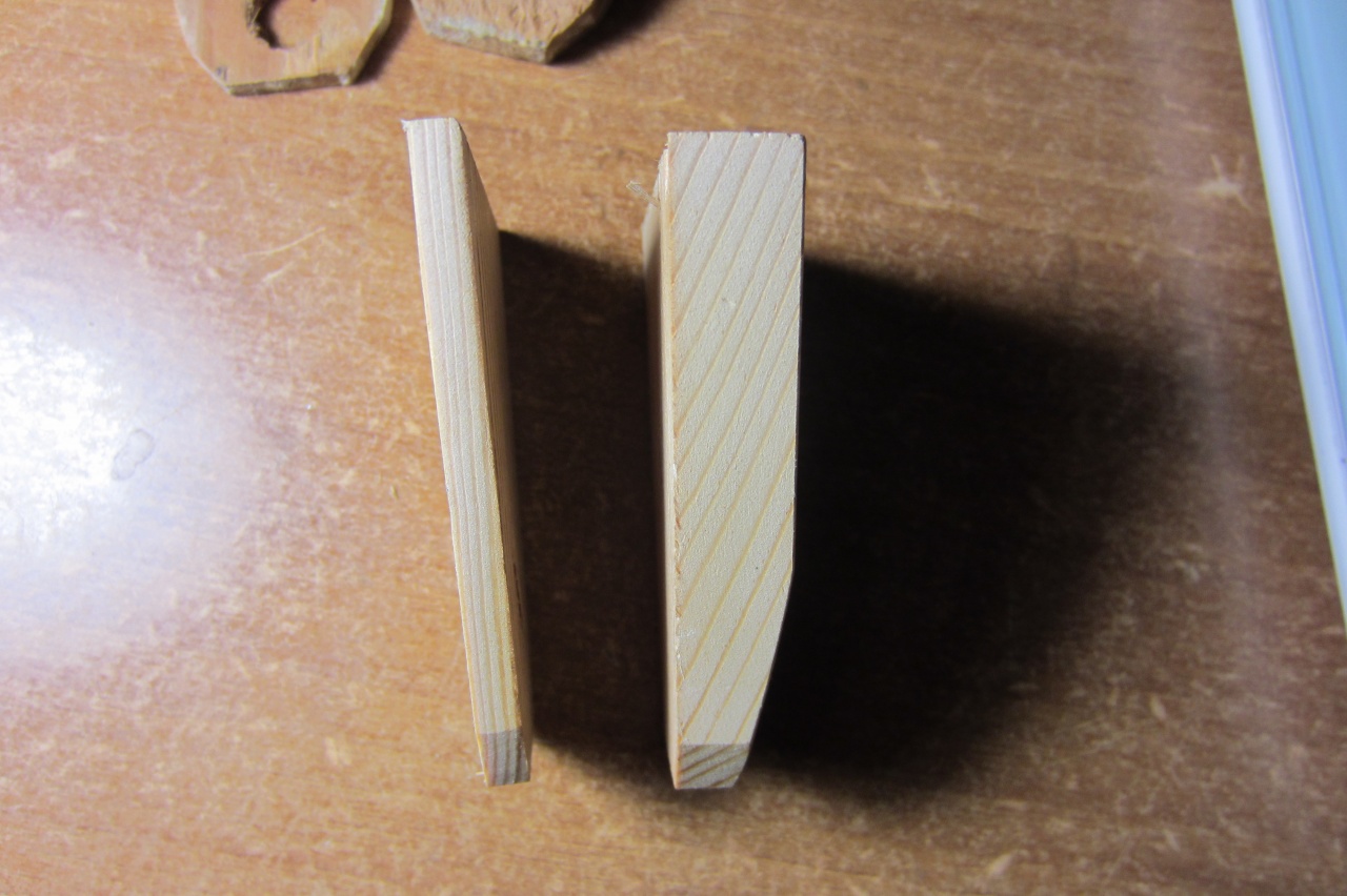

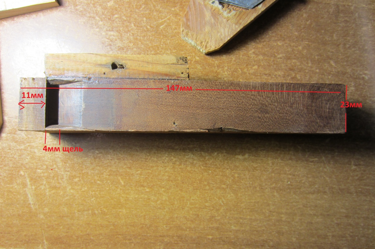

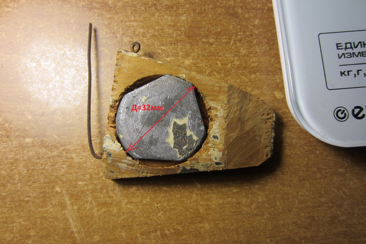

Реставрация гудков. Может кому потребуется, постараюсь обозначить размеры.
ID:	2925849   Нажмите на изображение для увеличения
ID:	2925850   Нажмите на изображение для увеличения
ID:	2925855   Нажмите на изображение для увеличения
ID:	2925858   Нажмите на изображение для увеличения
ID:	2925859   Нажмите на изображение для увеличения
ID:	2925860   Нажмите на изображение для увеличения
ID:	2925861   Нажмите на изображение для увеличения
ID:	2925862   Нажмите на изображение для увеличения
ID:	2925863   Нажмите на изображение для увеличения

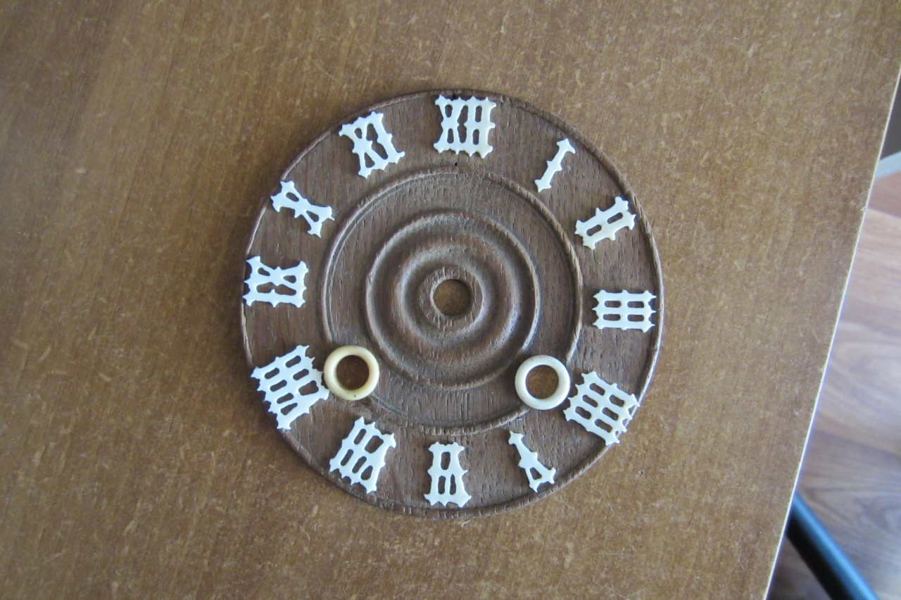

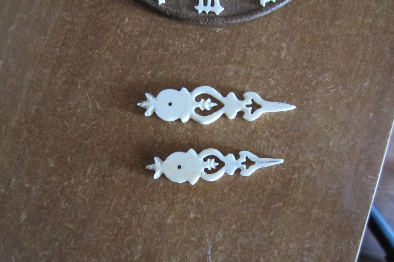

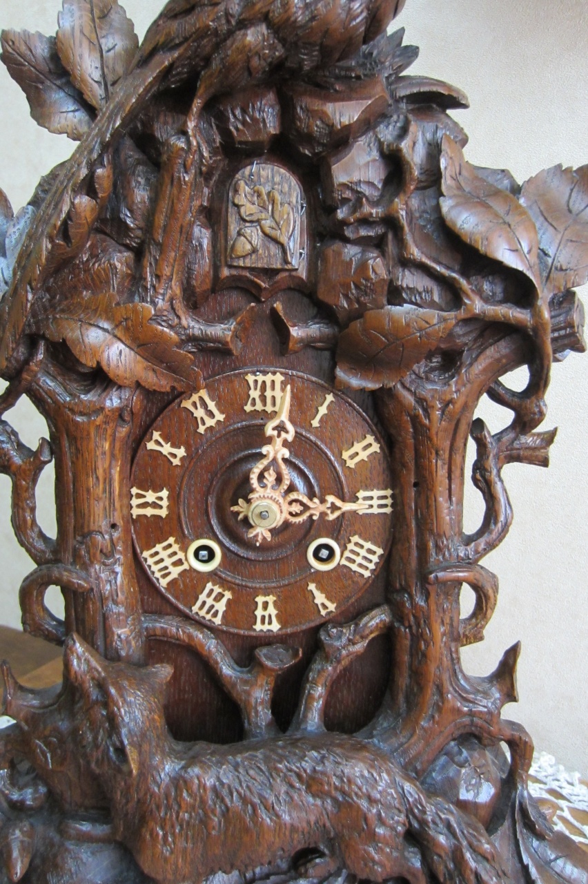

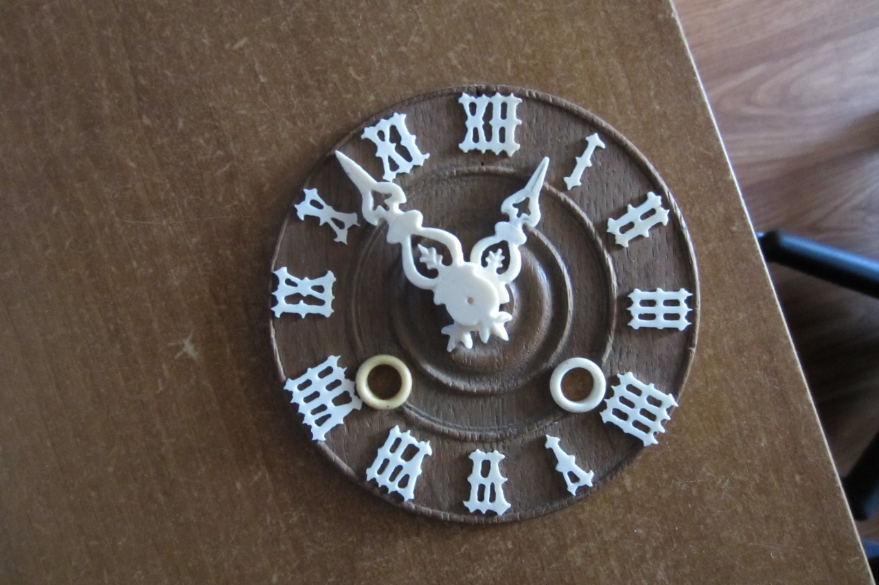

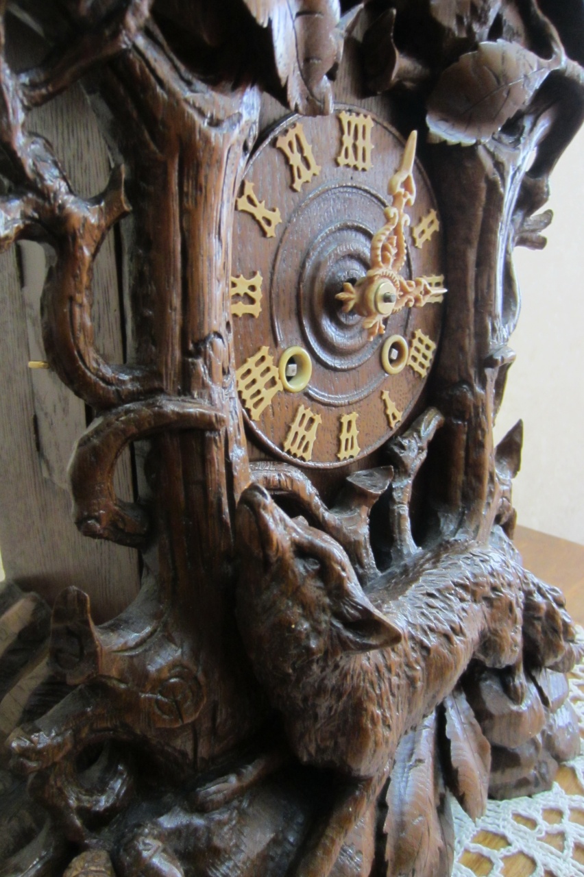

Здравствуйте, давненько не появлялся в теме. Хочу показать оформление циферблата. Изготовил недостающий глазок заводного отверстия, родной слева он желтее. Цифры приготовил, стрелки. Если цифры уже более-менее доведены, то со стрелками надо ещё работать, сделать более изящными, утончёнными, добавить рисунок. Всё сделано из кости, как и должно быть. Толщина цифр 1-1.5 мм. Надо будет выровнять все до 1 мм. Заранее спасибо за оценки и критику. Посоветуйте клей на который стоит приклеить кость к дереву, решил на Тайтбонд-2 правильно ли будет. Минутный квадрат маленький, на стрелку наверное придётся делать какую то латунную втулку с квадратным отверстием? Как это лучше сделать?
Ещё вопрос будет, как состарить кость? Поджелтить до цвета слоновой кости? Где то вычитал, что покрывают неочищенным шеллаком.

Эти 4 пользователей сказали Спасибо! arhistratig за это сообщение:
harris1969 (20.08.2020), Krysin (20.08.2020), OddyRash (21.08.2020), Vasiliy K (20.08.2020)

Попробуйте подобную кость проварить несколько минут в воде с луковой шелухой. Чем больше шелухи - тем темнее цвет (возьмите немного - лишь бы была желтоватая жидкость.)

Спасибо, а она не выцветет со временем?

Да вроде, не должна . Органический же краситель, на оборот должно потемнеть.

Потрясные часы, не терпится посмотреть в готовом виде.

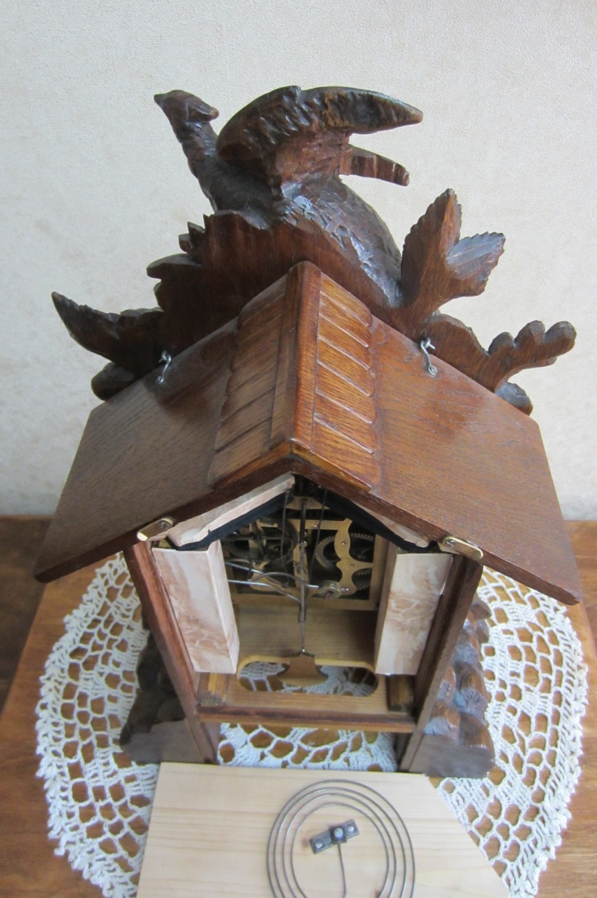

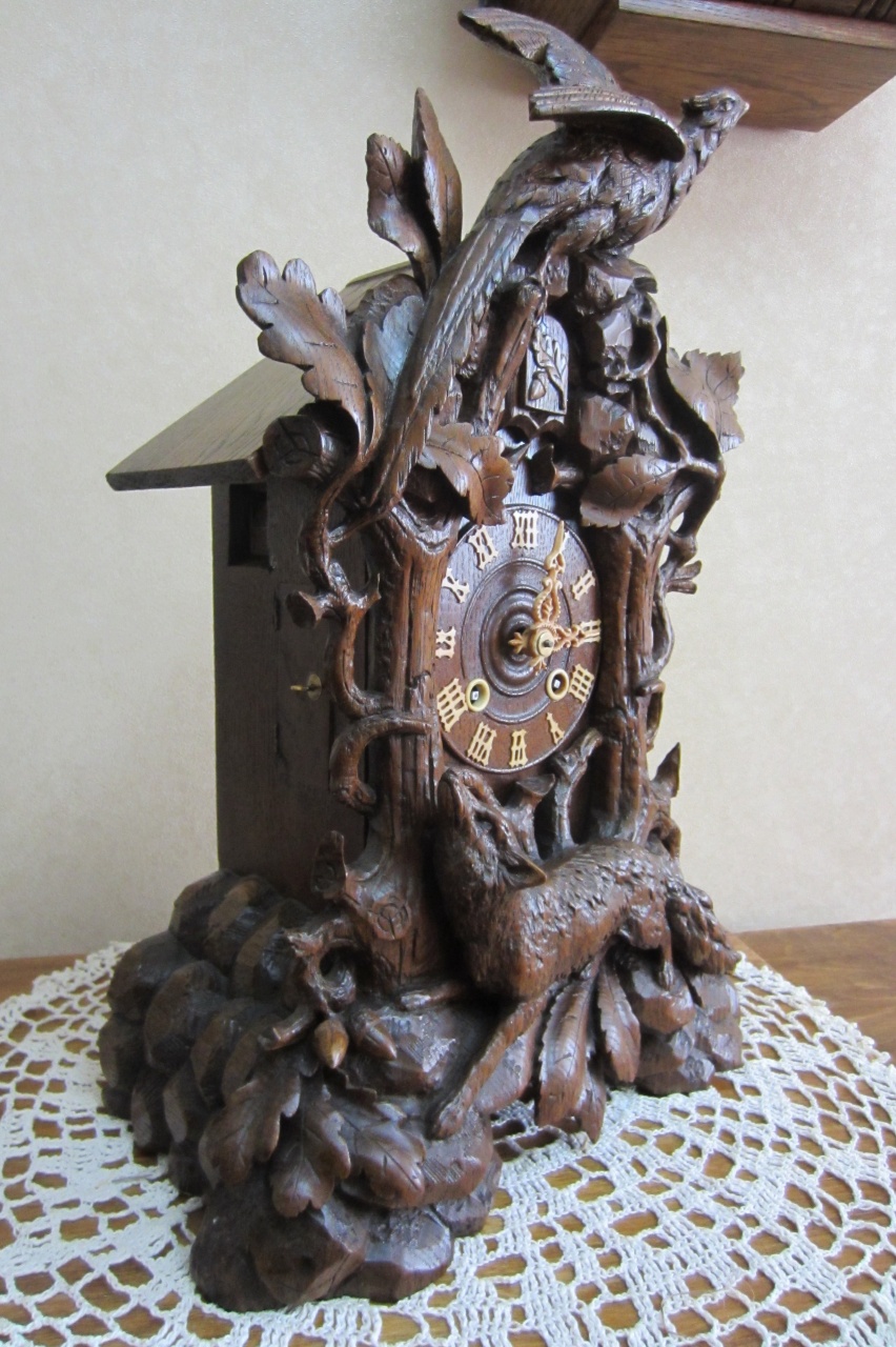

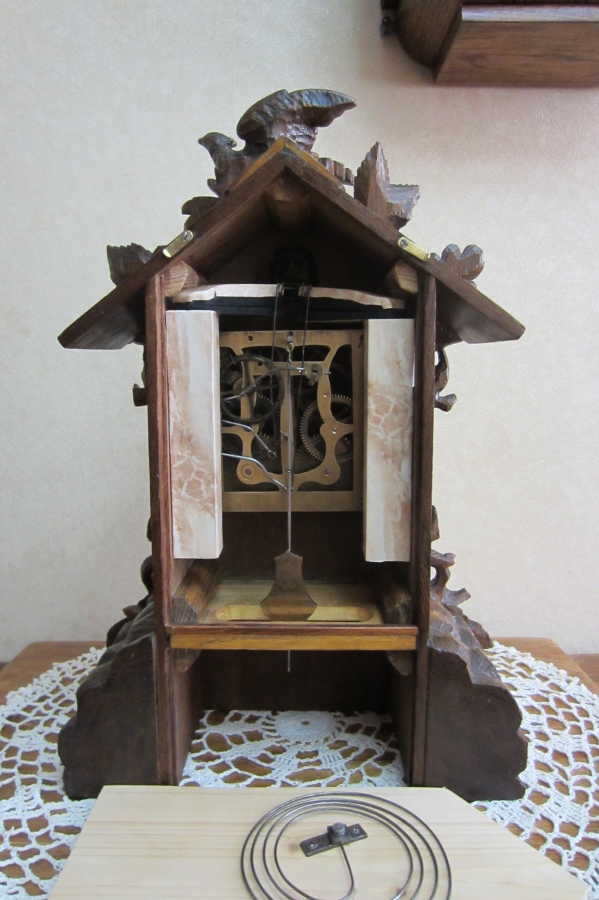

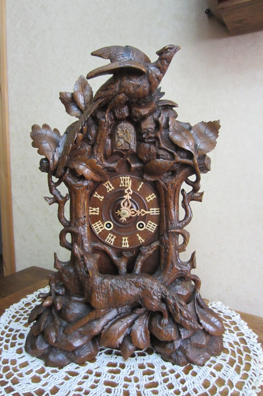

Закончил реставрацию, выношу на ваш суд. Критика принимается.

Привет! Хорошо вышло.

Спасибо.
