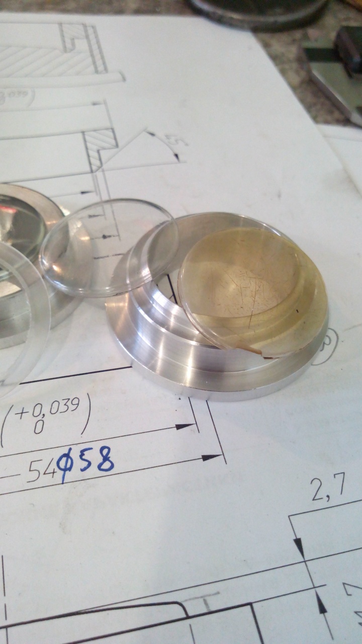

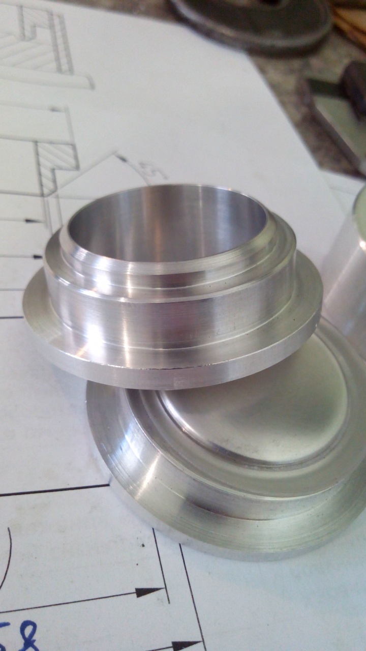

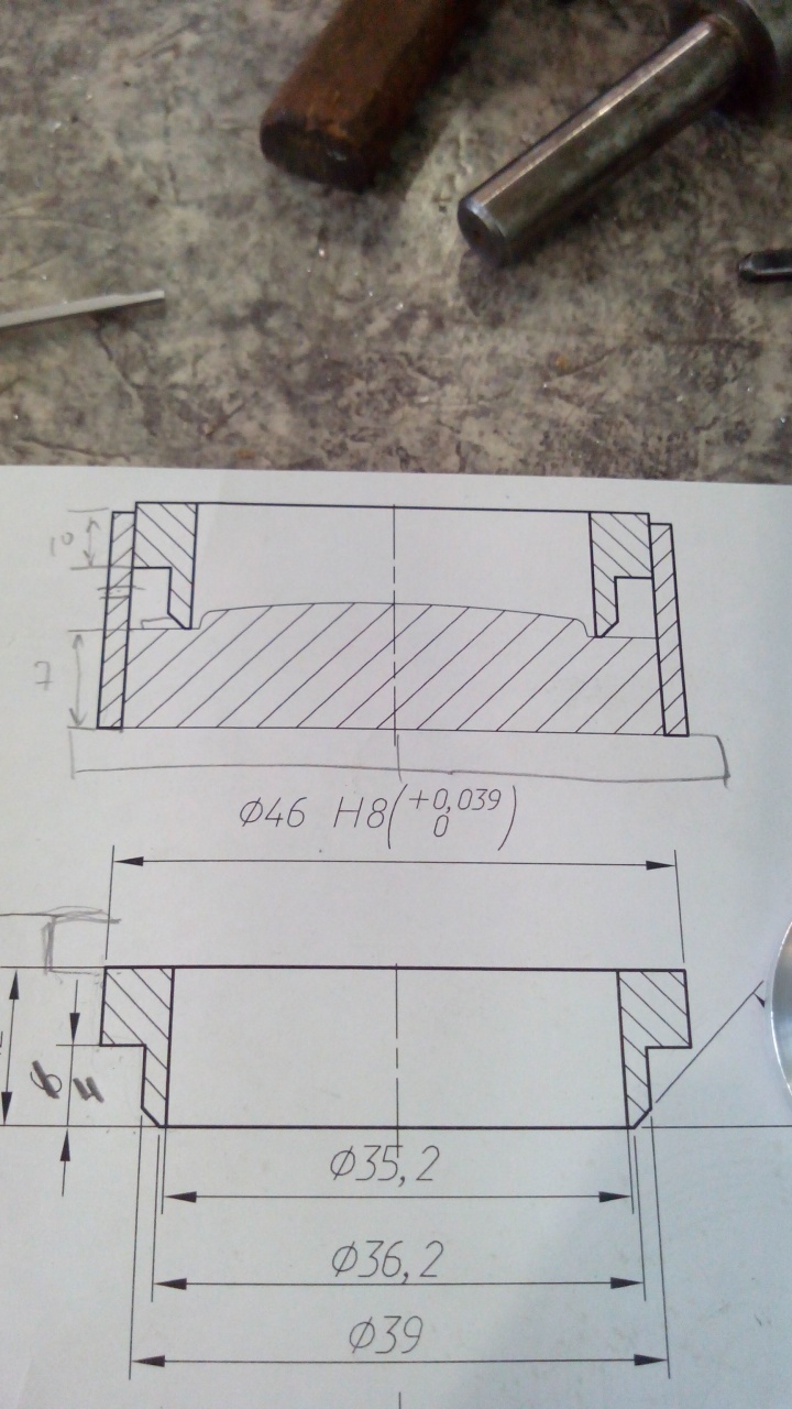

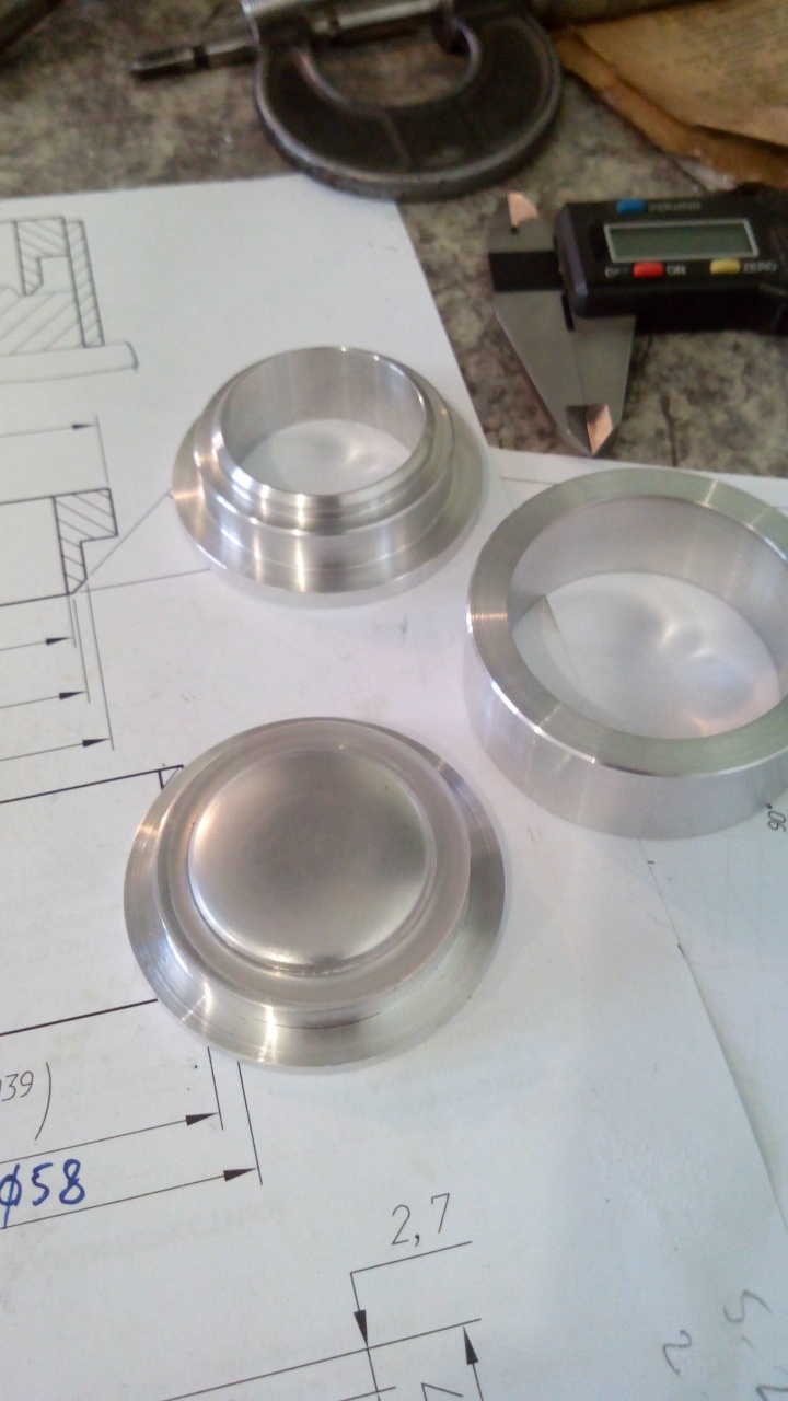

Летом изготовил оправки и выдавил круглое стекло, до этого изготавливал квадратное объемное для Oris. Сделал круглое сферичсекое для ракеты. Прес винтовой. Пластик грел совместно с матрицей-пуансоном, чтобы не допустить быстрого охлаждения после извлечения из муфеля. Матрицу/пуансон изготовил из Д16Т.

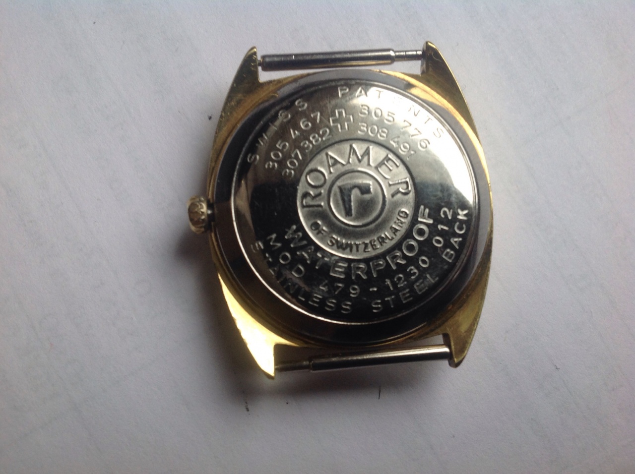

часы roamed. Стекло одевается на. Механизм потом в верхнюю часть корпуса для влагозащиты. Кто. Может изготовить такое. Вот. Часы

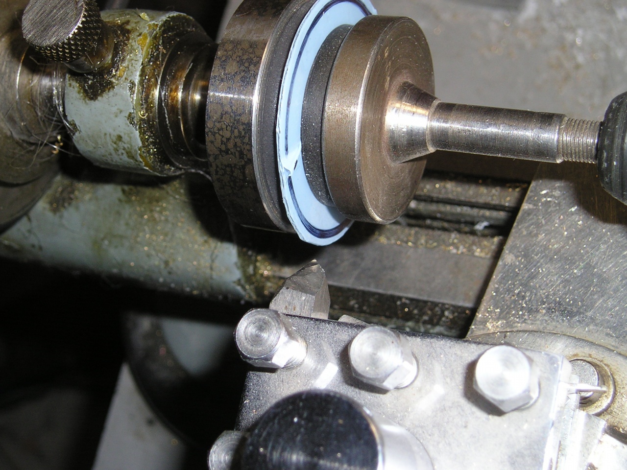

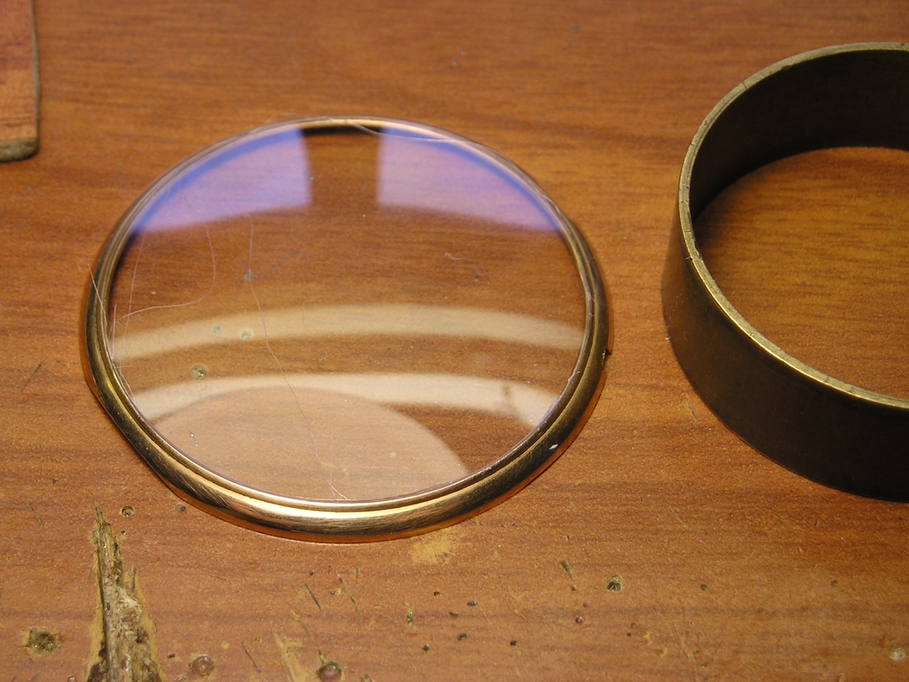

Под крышку тоненькое стекло я нажимаю пальцем, а если надо вздуть стекло
потолще есть специальный пресс, по мере возможности стараюсь руками.
Если стекло толстое можно феном для волос подогреть, чтобы потом трещинками не пошло. А так на холодную. Суппорт при проточке ставлю под углом, чтобы стекло
само себя в ободок затягивало, даже достать не просто.
