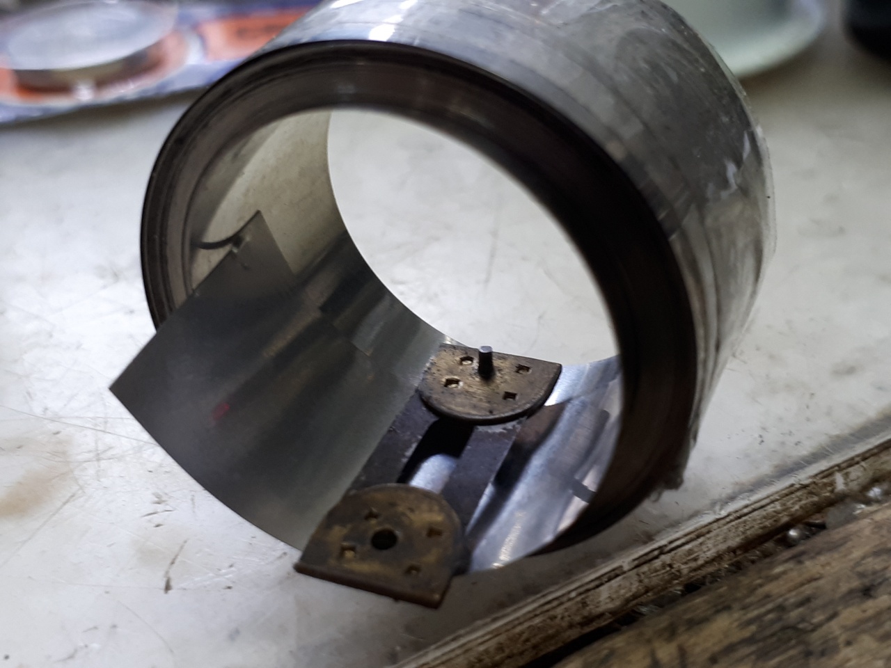

Лента из принтера. Разматывать не стал, показываю, как есть.

Сообщение от OddyRash Посмотреть сообщение
Я ещё не добрался.. А паяется значит хорошо?

Сообщение от Ostap Посмотреть сообщение
паяется ... хорошо?
Я паял чистым оловом. Флюс - паяльный жир.
Лента из принтера
Кто нибудь выкидывал сломанную рулетку? Надо бы заглянуть - что там за пружинка возврата.

Сообщение от sergoki Посмотреть сообщение
Лента толщиной 0,1 и более. Даже на "мелких" метровых рулеточках.

сделал пендель из щюпа толщиной 0,1 мм . Ширина щюпа - 13 мм . Чтобы разделить на две полоски , обыкновенным дыроколом для бумаг ( очень легко ) пробил два отверстия . А убрать мелочь между отверстиями не проблема . Диаметр дырокола - 5 мм .

Сообщение от Sashun Посмотреть сообщение
О!!! Это-ж сколько педелей я навоял, что из 7-ми метров осталось только 2-ва.!

Сообщение от namis Посмотреть сообщение
0.1 - это слишком толстый. Должно быть 0.04-0.05. 0.1 если и будет работать, то будет работать плохо или будет останавливаться. Я ради эксперимента сделал пендельфедер из фольгированной упаковки от сухого супа. Часы идут точно уже больше года, причём сделал это без всяких заморочек за 5 минут.
