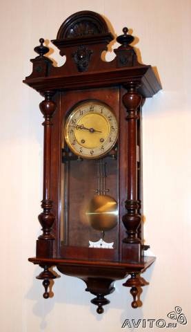

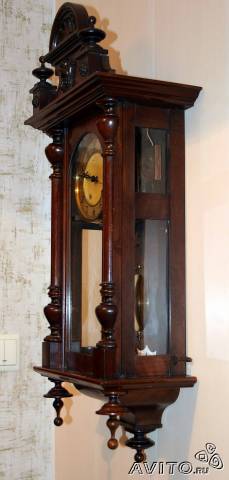

Здравствуйте, уважаемые гуру!
Нашел объявление о продаже часов. Просмотрел форум, но ничего подобного не нашел. Вызывает сомнения циферблат и маятник. Помогите опознать производителя, примерный год и какова ценность этих часов?

Добрый день, Fleetwood, добро пожаловать на форум!
Увы, по этим фото можно лишь сказать, что это массовые настенные часы небольшого размера, примерно 1900 года выпуска. На мой взгляд, латунная серединка циферблата смотрится уж больно свежо, похожа на новодельную (но это маловероятно). Определить это можно будет только при детальном осмотре.
Маятники с латунными линзами и латунные серединки циферблатов на таких часах это нормальное явление, они стали популярны во второй половине 1890-х гг с приходом стиля "Модерн" и продержались вплоть до 1910-х.
С ув,
Олег

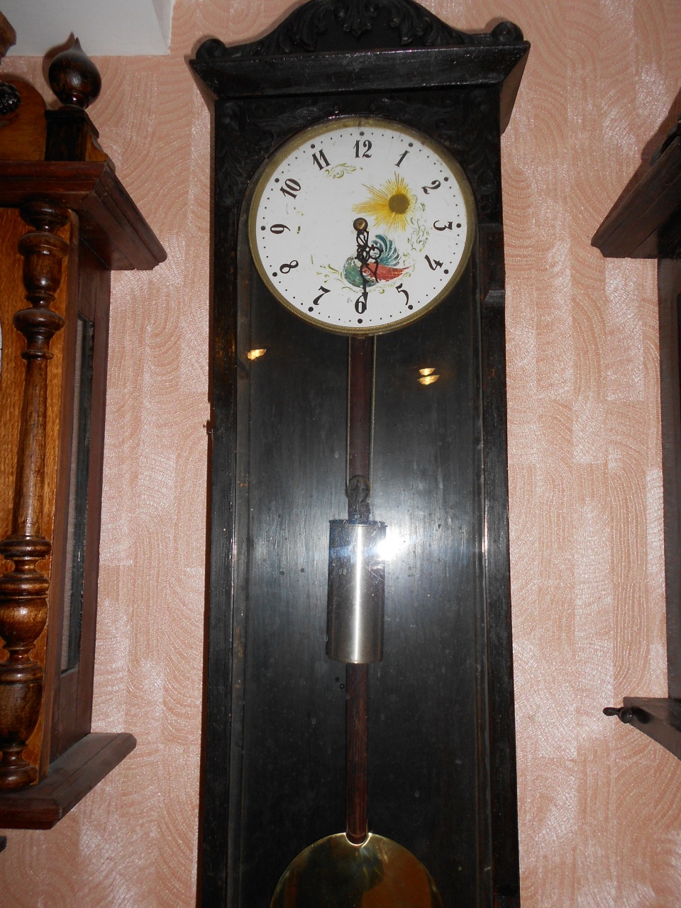

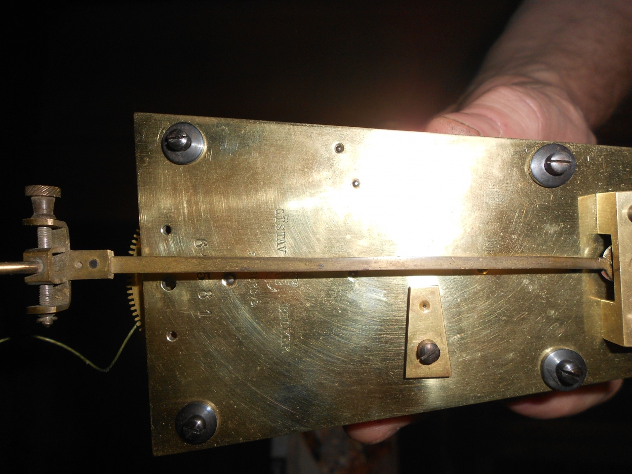

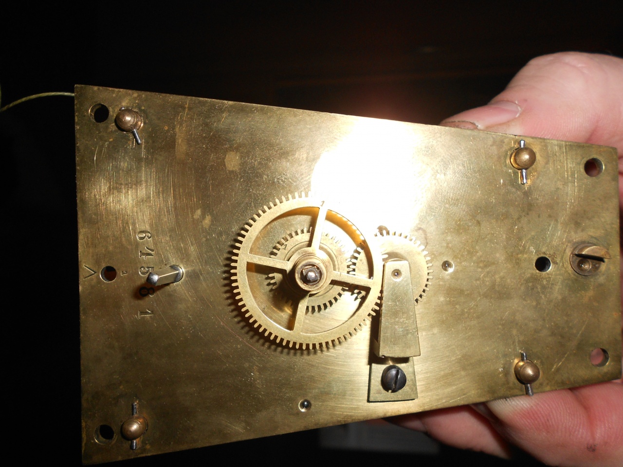

Здравствуйте! Помогите определить, чьи часы?
Ещё вопрос мучает, можно -ли найти, маятник и корпус? Корпус можно в плохом состоянии.К этому механизму.

Сообщение от user 7 Посмотреть сообщение
Здравствуйте user 7.
Часы немецкие, фабрики Густав Беккер, сделаны в 1873 году.
Очень хорошие часики. Правда циферблат по моему не родной.
Не могу понять чем Вам не нравится этот корпус и маятник?
Если этот корпус не самодельный (на фото плохо видно), то по стилю вполне соответствует году выпуска.

Сергей Дмитриевич.
На фото 2 различных механизма. Я так думаю, 2 фото - это фото механизма часов, которые на 1-м фото. И к механизму на каких фото нужно подобрать недостающие элементы?user 7, уточните, пожалуйста, информацию.

  #718
Старый 30.10.2012, 22:41
user 7 user 7 вне форума
Регистрация: 29.10.2012
Адрес: Россияю г. буй
Сообщений: 31
Сказал(а) спасибо: 16
Всё правильно, два разных механизма. У меня ещё есть и третий механизм. вот и хочется сделать корпус копию родного. С уважением Евгений! циферблат такой и был.

Старый 30.10.2012, 22:43
Аватар для Oled
Oled Oled вне форума
Регистрация: 27.12.2008
Сообщений: 11,238
Сказал(а) спасибо: 9,160
Поблагодарили 13,735 раз(а) в 6,558 сообщениях
На фото вполне себе хорошие венские часы, имя мастера, вероятно, было написано на эмалевом циферблате, который не сохранился. Нынешний циферблат с тематикой мест не столь отдаленных совсем не вяжется с корпусом, увы.
Механизм на третьей фото также очень достойный, нечасто встретишь беккера такого раннего года. Думаю, подходящий корпус найти будет сложно, но реально. Не в России, в Польше, конечно.

Старый 30.10.2012, 22:46
Сообщений: 31
Подобрать недостающие элементы, надо к второму механизму. Циферблат есть.
