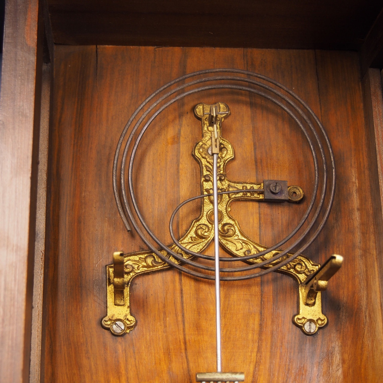

Я согласна с датировкой, точно датировать FMS сложно, но хочу поделиться информацией по кронштейнам Mauthe.
Ранние часы с механизмами с анкерными мостами в виде прямоугольной пластины часто встречаются с такой девушкой:
ID:	2994698 Нажмите на изображение для увеличения
Следующий кронштейн похож на стрелочку, он использовался с механизмами с мостами в виде пластины и в виде гусеницы (галтельки):
Затем гусенички шли с похожими стрелочками (изменился рисунок на кронштейне), у меня они называются "скандинавские":
ID:	2994701 Нажмите на изображение для увеличения
После шли механизмы с изменённой стрелкой, она у меня называется "другая стрелка". Очень много механизмов с этим кронштейном:
Ещё вспомнила про маленькие механизмы, они у меня в папке "Четвертушки", это механизмы с обозначениями 4 3/4, 4 1/2 и 5 (диаметры циферблатов).
Они комплектовались кронштейнами, которые у меня почему-то названы "свиток". Про эти механизмы думаю как об австрийских:
ID:	2994714 Нажмите на изображение для увеличения
Хочу обратить внимание на механизмы с клеймом "Медведь FM", чаще всего идут в комплекте с фрезерованной "другой стрелкой". Это что-то значит...
Объяснить пока не могу.
ID:	2994705 Нажмите на изображение для увеличения
Более поздние Mauthe имели такие кронштейны, названы простенько "круг":
ID:	2994716 Нажмите на изображение для увеличения
А дальше (начало 20 века) пошли кронштейны с резонаторами, в том числе и стержневыми.
Точно разложить эти механизмы и эти кронштейны по времени производства не получается, т.к. что-то делалось в Германии, а что-то в австрийском филиале.
Fugit irrevocabile tempus
