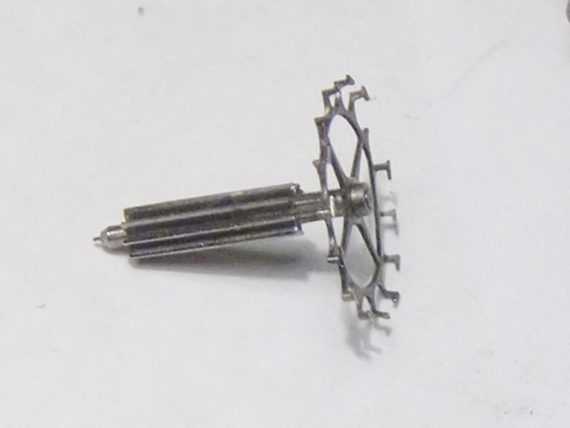

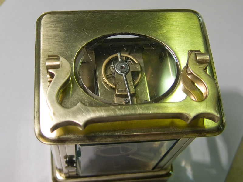

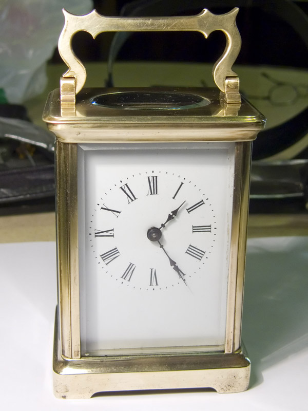

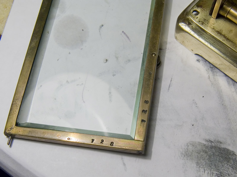

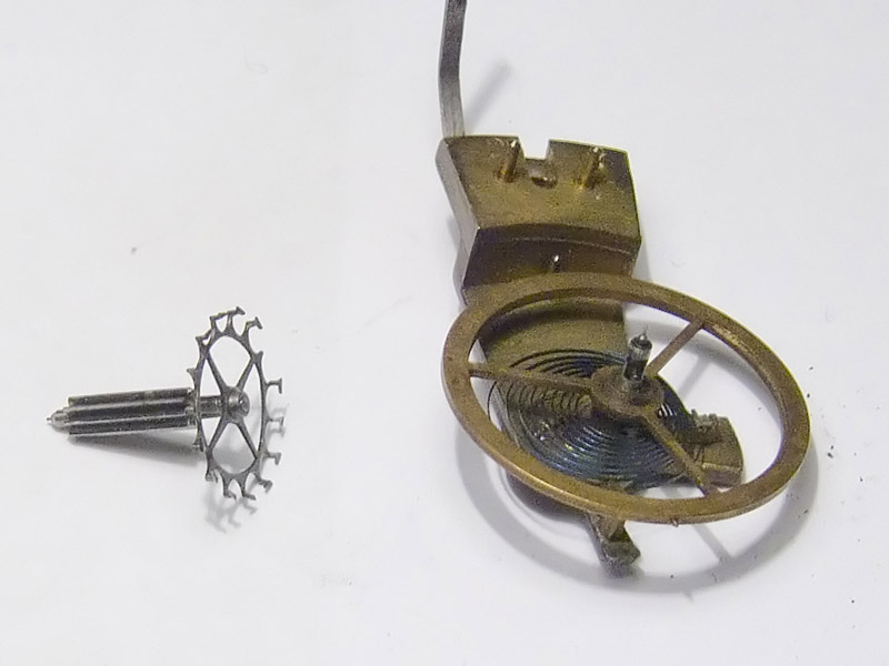

Добрый день.
Вот добрался до часов, что еще у моей бабушки стояли. Внутри никаких опознавательных знаков, только цифры. Что это такое и насколько ценное? По механике есть проблема - у анкера (не знаю как точно наз.) сломана одна ось и один зуб. Реально ли в Москве найти мастера починить?

Цилиндровый слишком капризен.
Реально подобрать другой шахман, даже от "Весны" подойдёт с незначительной доработкой.

По своему опыту скажу - придется менять весь т.н. приставной ход (это та пластинка, где крепятся баланс/маятник и потерявшее зуб колесо). И, желательно, подобрать старинный, но можно и чистопольский.
Анкера в Ваших часах нет, это называется - часы с цилиндровым спуском. Такой спуск сейчас практически никогда не чинится.

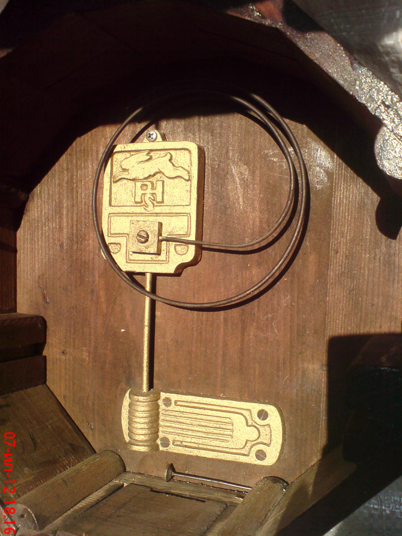

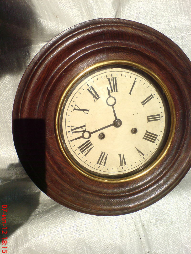

Что это за часы подскажите!
Всем привет!
Помогите узнать что за часы и какая их стоимость примерно.
Всем, кто ответил, спасибо!

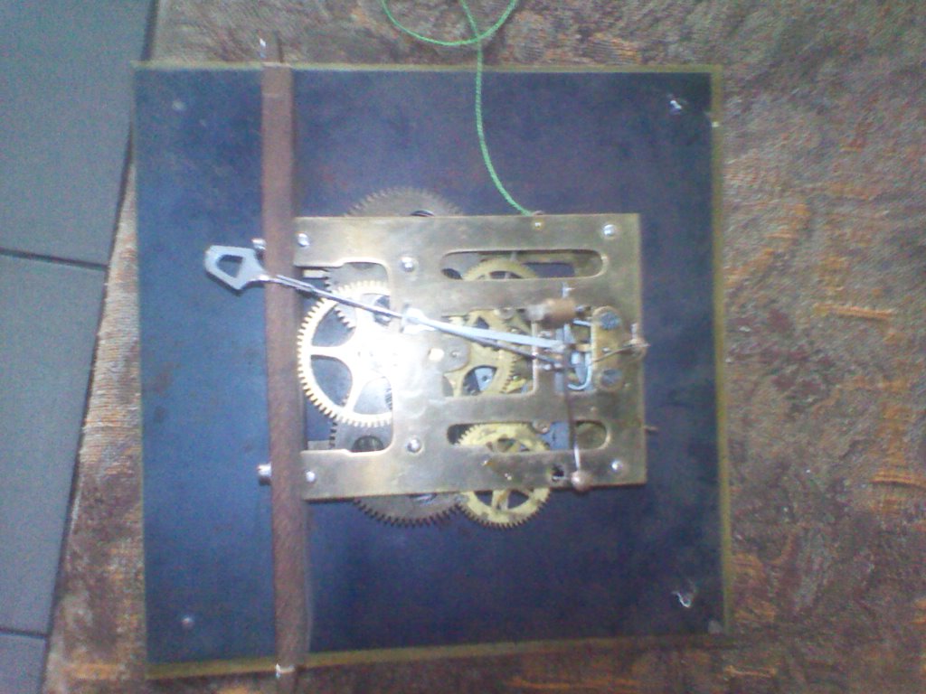

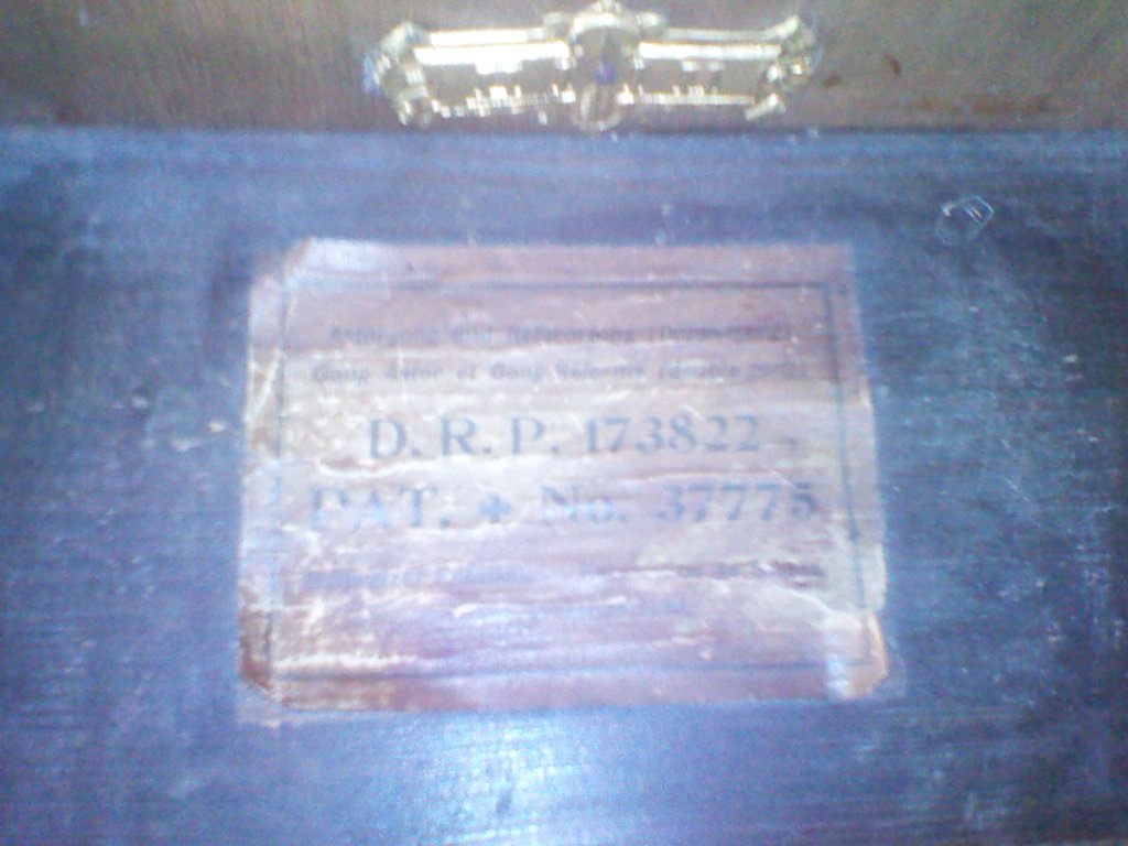

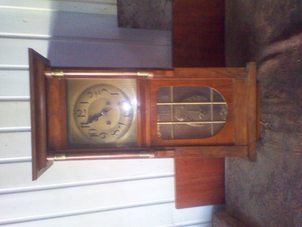

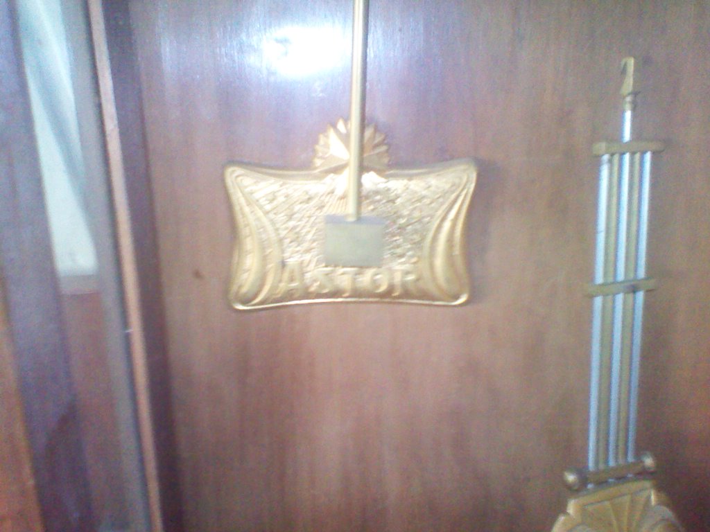

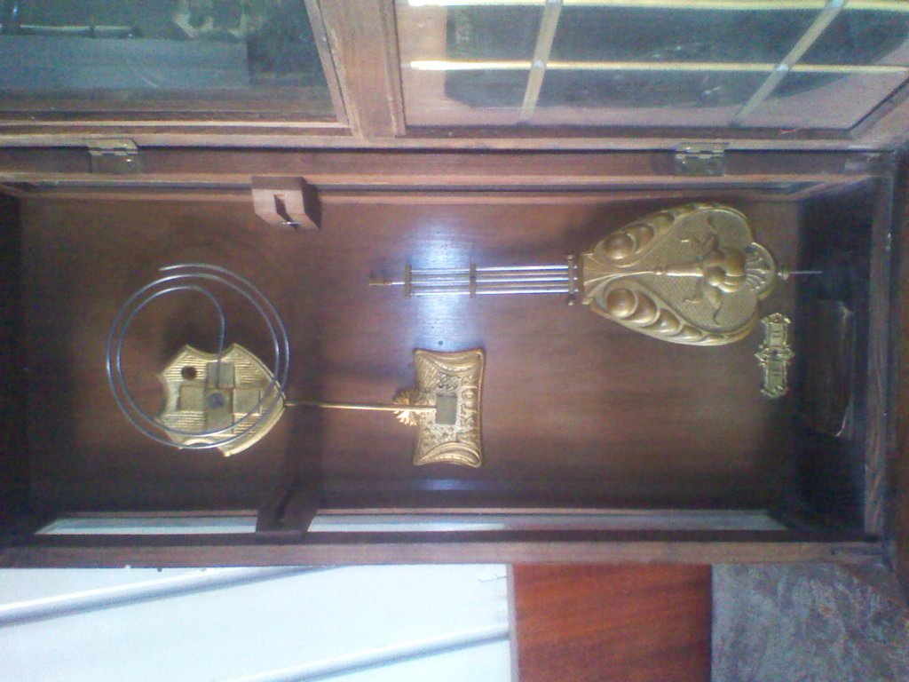

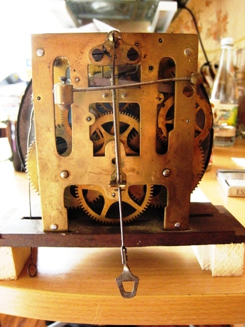

помогите опознать часы
увж.форумчане помогите опознать соответствует ли механизм этому фуляру, какое было навершие и фирму производителя.внизу на наклейки в корпусе написано Gong Astoret Gong Re forme.
Швейцарская фабрика сделано в швейцарии на немецком и французком языках
Всем заранее благодарен

Гонг от "Филлип Хаас",мех.не видно чей.
Стоимость 1500-3500р. от состояния механизма и корпуса.

Сообщение от denchic Посмотреть сообщение
Добрый вечер denchic. Добро пожаловать на форум.
Вероятно я Вас немного огорчу. Ваши часы не могли быть сделаны в Швейцарии, там никогда не делали таких механизмов. Это часы производства немецкой компании HAU (Hamburg Amerikanische Uhrenfabrik), основана в 1876 году в Шварцвальде (Германия) Паулем Ланденбергером (Paul Landenberger) и Филлипом Лангом (Phillipp Lang). В 1883 году ее переименовывают в Hamburg Amerikanische Uhrenfabrik (HAU) или Hamburg American Clock Company (HAC).
Фабрика занималась выпуском массовых дешёвых часов по американской технологии.
На фото представлен типичный механизм часов производства компании HAU, ничего не напоминает?
Что касается корпуса вполне возможно что он оригинальный и принадлежит этим часам.
