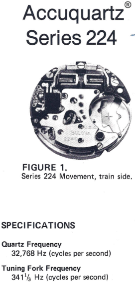

300 Гц? А как они умудрялись получать такую частоту из 8192 или 32768 Гц? Или там кварц на кастомную частоту наподобие 60 кГц?

32768 / 96

Спасибо за информацию. Очень познавательно. Даже частота кварца уже новая, не как у Бета и ранних японцев. Правда и калибр этот достаточно поздний. Надо отметить, что в СССР тоже разрабатывали кварцевые часы с камертонным приводом. Но в серию они не пошли.
