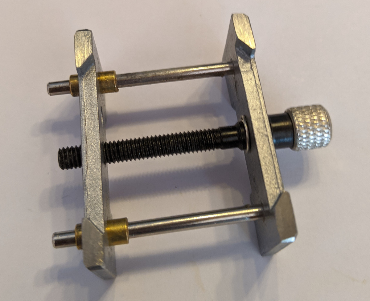

Автору, если вы все еще не перешли на бержерон и пользуетесь держалкой с алика, то мне знающие люди сказали "Спили мушку, сынок" (с).
На держалке есть ступенька, которая там не нужна - только мешает подлезть к меху. Посоветовали напильником ее спилить.
