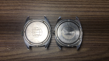

Здравствуйте.
Помогите идентифицировать корпус который на фотографиях слева. Я склоняюсь к корпусу 171, но меня смущает ступенька. На фото в каталогах часов в таком корпусе не понятно есть ли там ступенька, а сам, почему-то, я был уверен что со ступенькой корпуса были только у антимагнитной Ракеты.
Спасибо за Ваши ответы.
П.С. фото не мои, прошу прощения за качество, других нет.

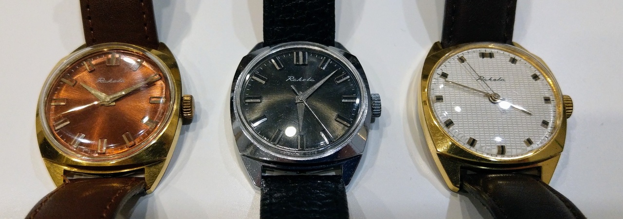

Да есть такие корпуса со ступенькой в каталогах 70-х годов. Вот например, три оформления часов Ракета в этих корпусах, похожих на корпус антимагнитной Ракеты. Внутри 2609.1 17 камней.
Спасибо, вы подтвердили моё предположение. Именно о этом корпусе я и думал. В каталоге 1975 года эти часы в корпусе с номером 17. Часто по каталожным изображениям не понять конструкцию корпуса, особенно если сам не держал такого корпуса в руках.

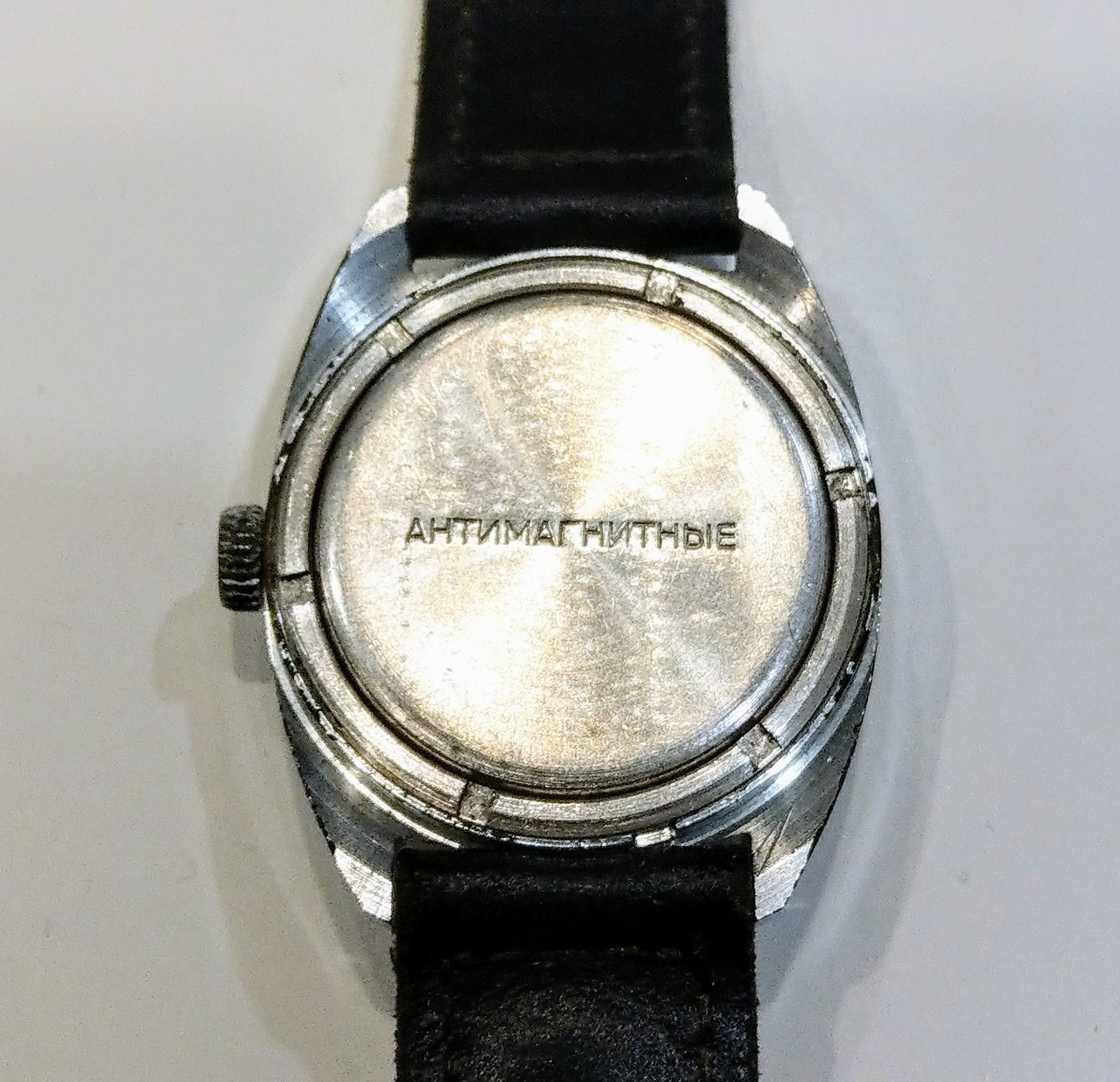

Кстати эти корпуса легко отличить от антимагнитных. У них проточка под язычок крышки ровно на 6 часов, а у антимагнитных она смещена к семи часам. И на всех антимагнитных есть фаска справа и слева от стекла, которой нет на обсуждаемом корпусе.

Сообщение от Vilos Посмотреть сообщение
И крышки не перепутать - во второй половине 70-х, когда крышки Ракет были пустыми, на антимагнитных уже была надпись.
Причем там два корпуса с номером 17, но с разными ножками: прямые и гнутые. Других отличий в корпусах нет.

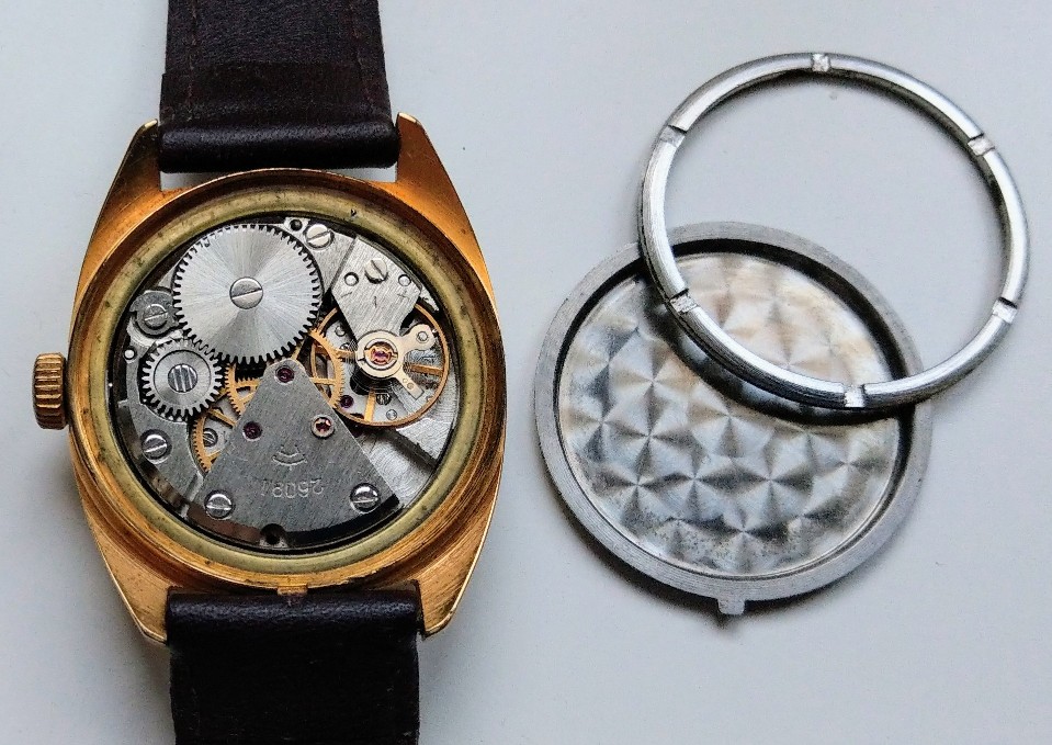

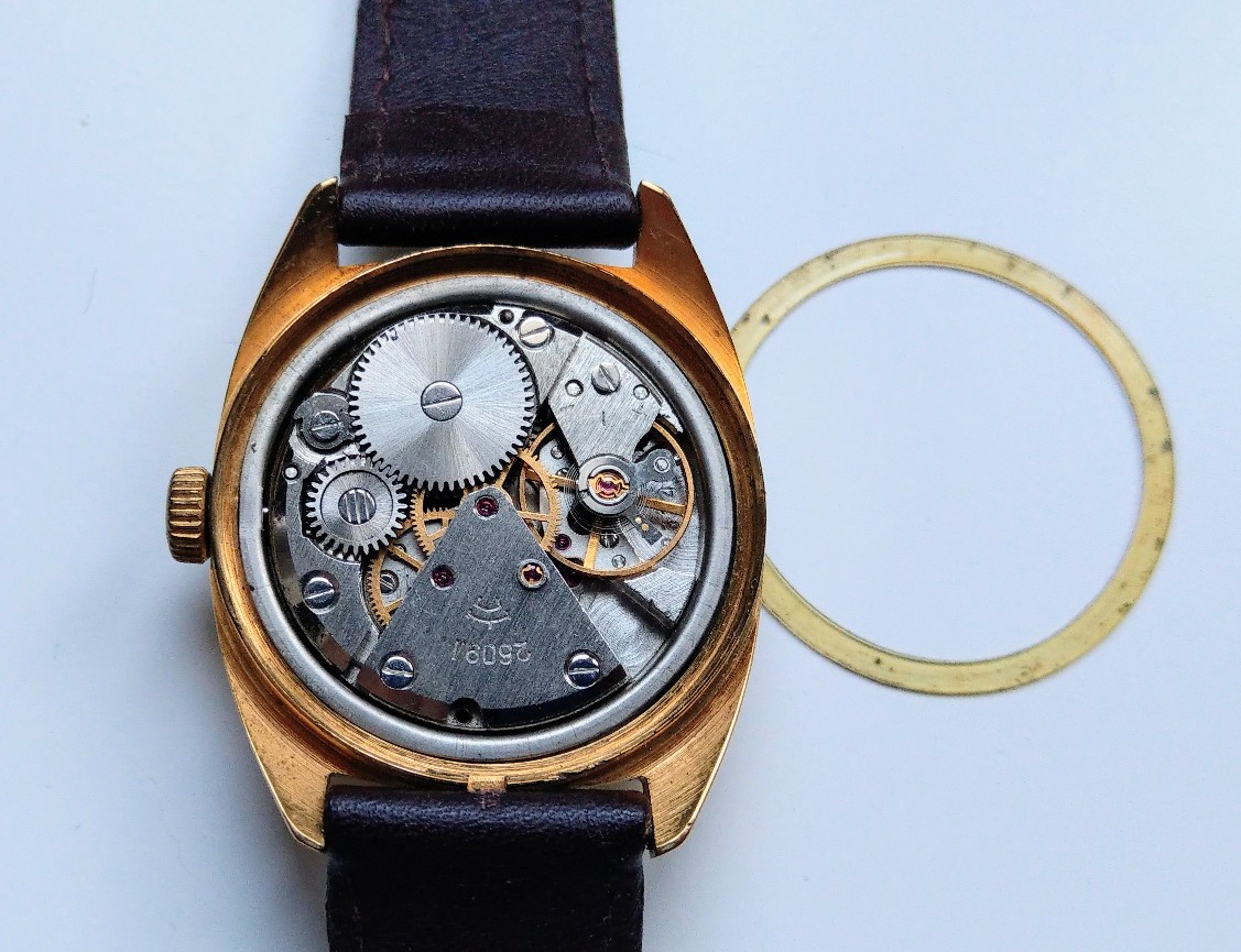

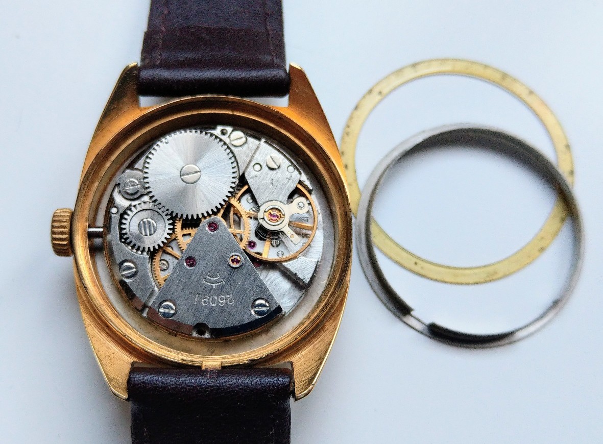

Хочу вернуться к вопросам по 17-му корпусу. Подскажите, как правильно должен крепиться механизм в этом корпусе: через втулку (стальную или пластмассовую) или при помощи стопорного/прижимного кольца? Может у кого-то есть фото часов с обратной стороны и без крышки? )

Снимки проставки в 17 корпусе моих часов.
