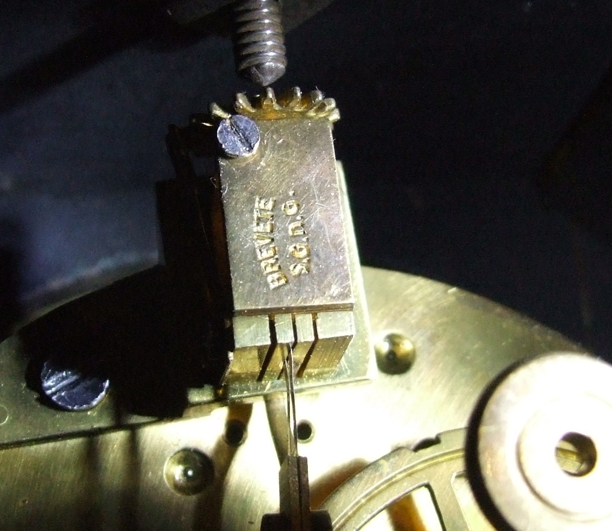

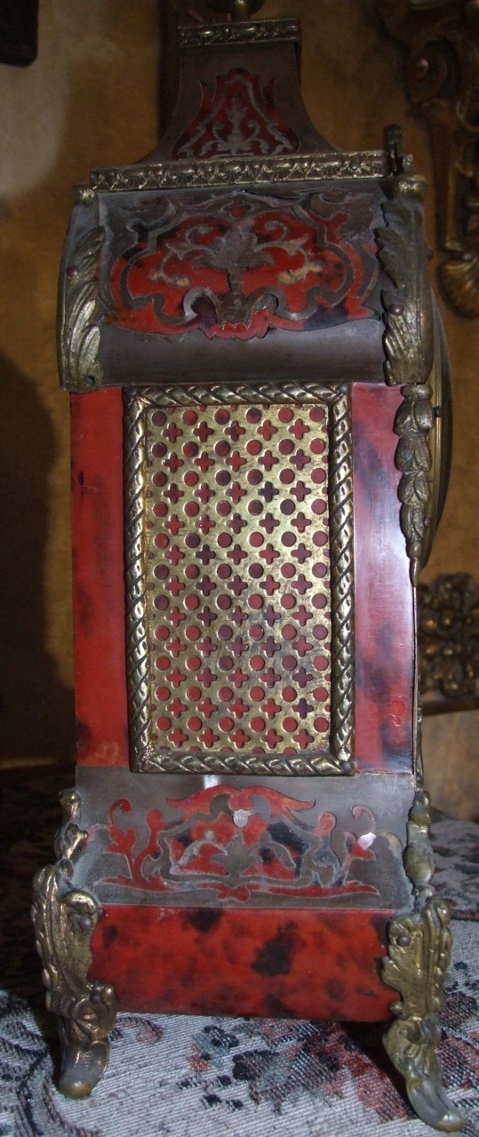

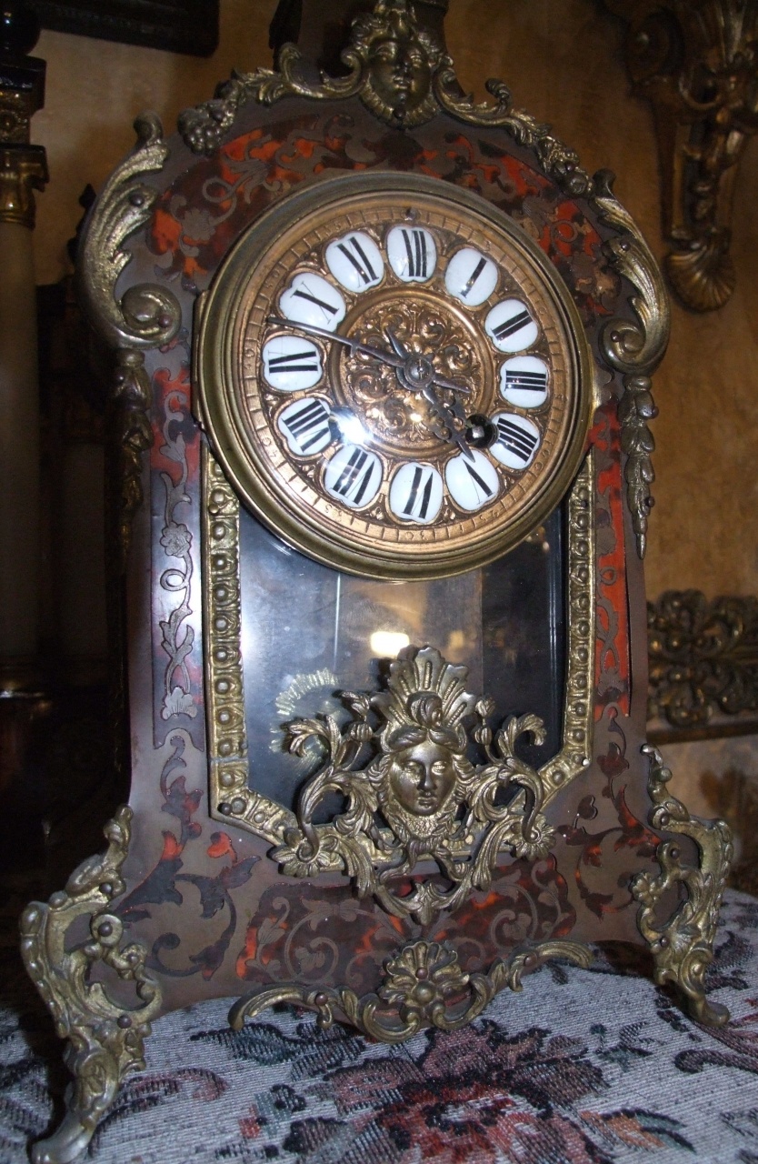

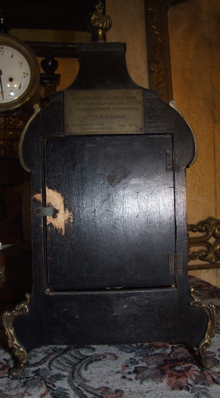

Всем доброго времени суток. Если кто обладает информацией по данным часам, фото которых приведены ниже, буду признателен. Интересует все, примерный возраст, цена, расходы на реставрацию. Заранее благодарен.

Ну отслоение инкрустации, утраты некоторых элементов орнамента и т.д.

это из черепахового панцыря, или из дерева?
мех французский наверняка, клеймо на платине за колокольчиком

На сколько я знаю, в 19 веке фон стали делать не из цельного панциря, как на раннем Буле, а из мастики, на основе опилок самого панциря, древесины и какой-то смолы.

Черепаха тут и рядом не ползла, обычная имитация, часы выполнены как реплика часов 18 века. Судя по табличке, они были презентованы в 1923 году, а судя по элементам и деталировке корпуса, циферблата, были выпущены, вероятно, на пару месяцев ранее.
Чтобы не быть голословным, вот страница из каталога Japy Freres 1920 года, показывающая аналогичные часы.
В комплектном и не требующем реставрации виде такие часы-реплики конца 19-начала 20 века обычно стоят около 1000-1500 ойро в зависимости от качества исполнения. У этих цена будет ниже, как минимум на цену реставрации.
