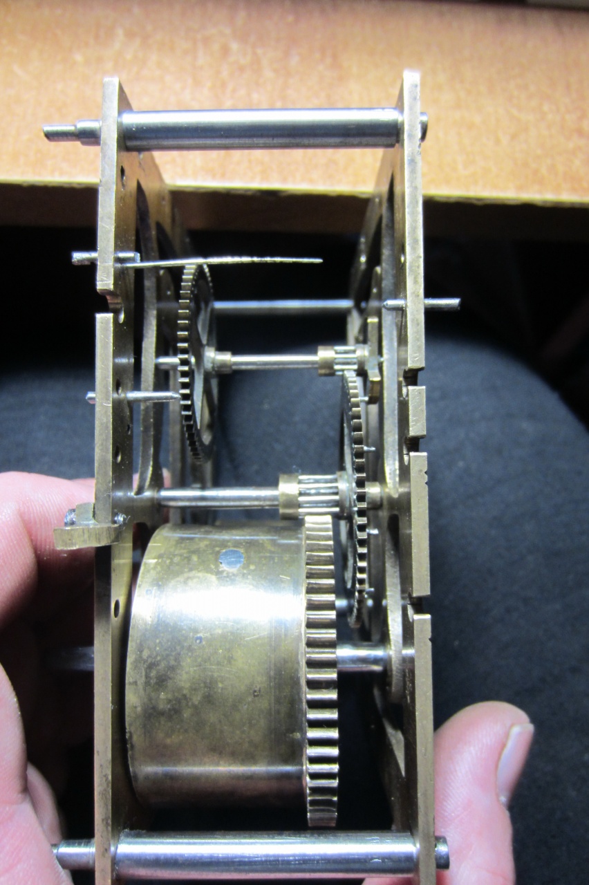

Все отлично пролучается. и ничего ни куда не увело.

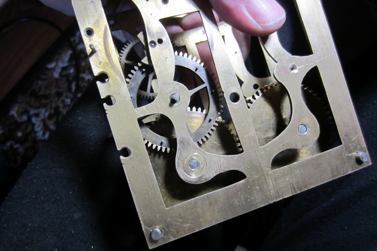

Всё получилось! Сопряжение барабана со следующей шестернёй замечательное, ничего не клинит и цевки хорошо входят в зубья барабана. Сейчас зачеканю и заполирую. Господи, это проблема держала меня столько времени, что просто переключался на другие часы, всё никак не решался. Первый раз в первый класс.

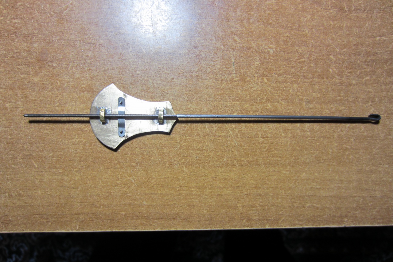

Дела идут, контора пишет... Дошло дело до маятника. Точнее до его изготовления.

Всё получилось!

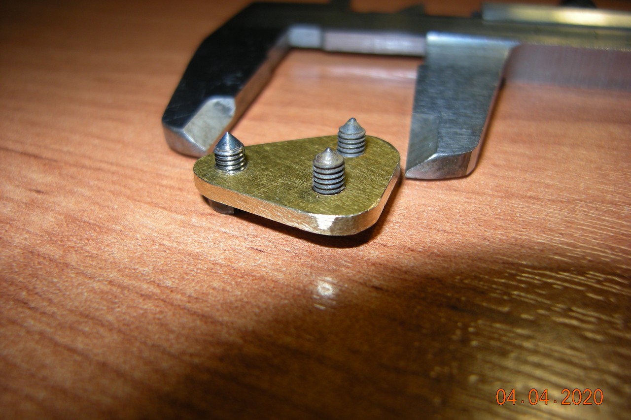

Очень замечательно получилось! Поздравляю! А чем Вы сверлили отверстие (в смысле не сверла, а станка), чтобы соблюсти перпендикулярность платине? Дорабатывали разверткой (колизваром)?
P.S. Сделал себе проповедника. Нужная штука при ремонте крупногабаритных часов, так как разбитые подшипники самая часто встречающаяся неисправность.
Я делал бушон, только большой, я же писал, что бы потом не возится с разметкой. Отверстие в патроне, доводка колизваром.

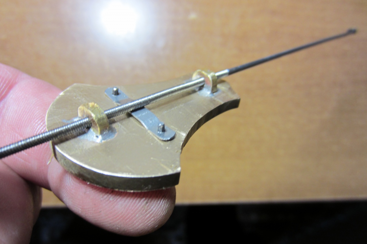

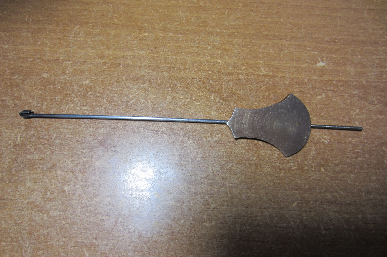

Вот такой маятник получился. Длину хорды пока не корректировал, оставил с запасом.
