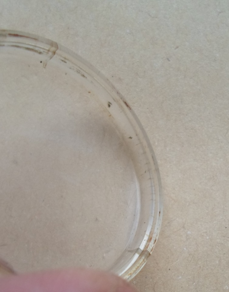

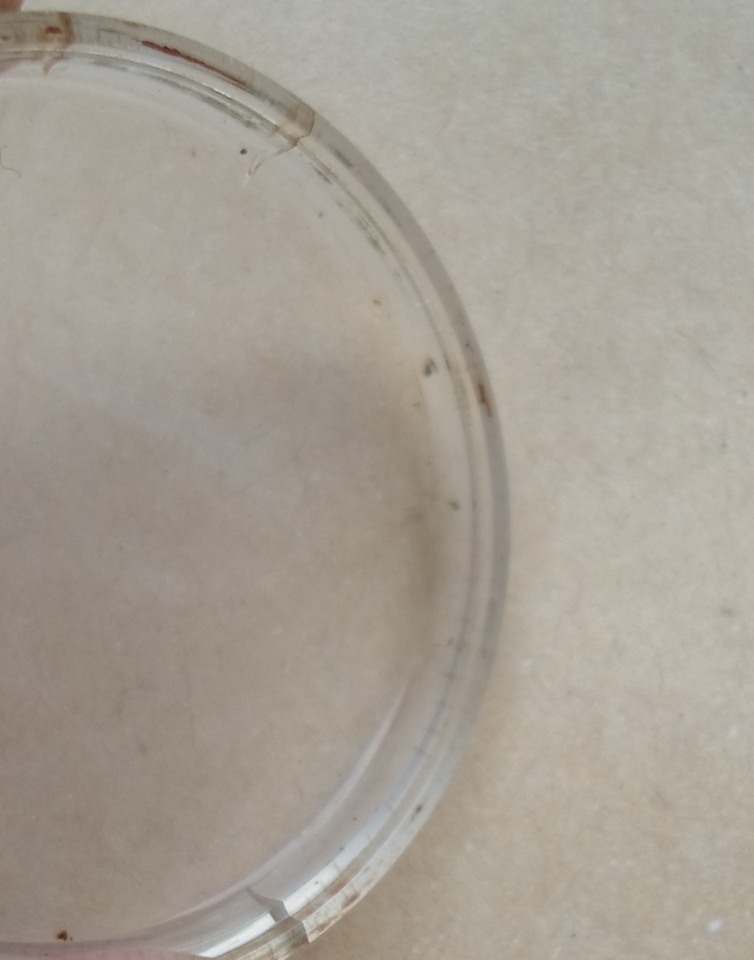

Сообщение от Konstantin Nikolaevich Посмотреть сообщение
Может и не только мне эта информация будет полезна.
Вас же уже отправляли в тему Ракета-амфибия, там всё давно перемерено и пережёвано.
http://forum.watch.ru/showpost.php?p...&postcount=652
Вот фото стекла, геометрия внешней сферы может быть разной, как и толщина стекла.

Но из фото где размеры для механической Амфибии один размер не определяется. Видите?
Высоту кольца имею в виду! Не сообщите?
1,5—1,6 мм. На какой-то из сторон, не помню, есть фаска изнутри. И паз для пружины расположен на 1/3 от одного края.
