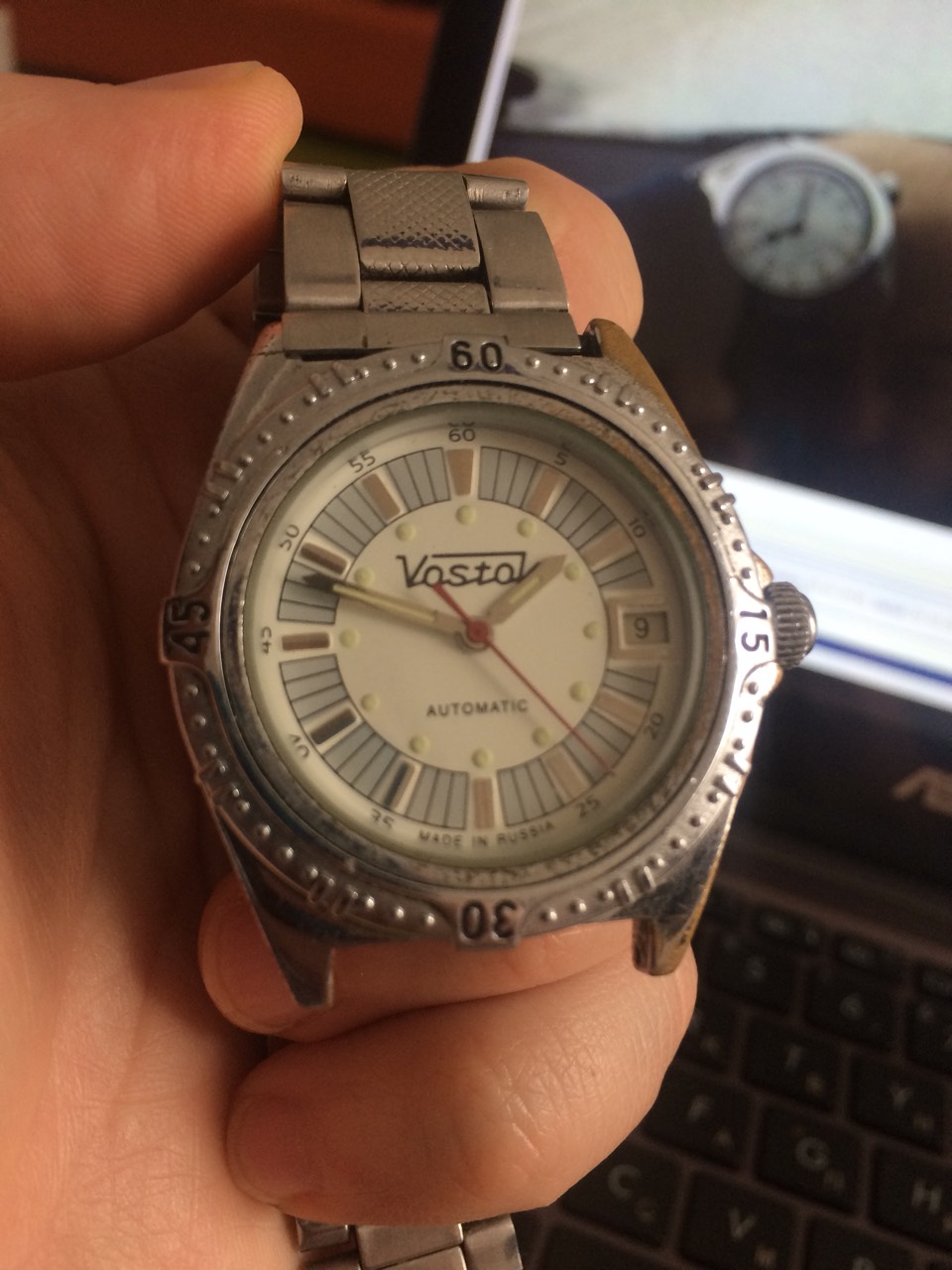

в какой корпус можно установить механизм?
добрый день.
сразу извиняюсь за свой вопрос если он не в тему.
я всегда привык покупать часы новыми , носить и не заморачиватся.
но тут такое дело, попали мне часы восток (дороги как память) но очень убитые сверху.
механизм работает отлично - все четко . без ремонтов и тд. механизм автоматик но уже Российский не СССР.
вопрос теоретически какой корпус я могу купить что бы туда установить механизм с этих вот часов?
спасибо.
хотелось бы в камандирские затюнинговать.

В любой от Амфибии встанет.
Командирские корпуса вроде отдельно не продаются (кроме тех командирских, которые на самом деле в Амфибийных корпусах, как К-35 и 650), да и зачем они - та же латунь, что и у Вас, и выглядеть со временем станут так же.

отлично!!!! это радостная новость. я куплю беушные часы на барахолке
главное внешний вид что бы был красивый.
спасибо.

Ну не знаю, у б-ушных прокладки в каком состоянии будут неясно... Но если плавать в них не собираетесь, то какая разница
