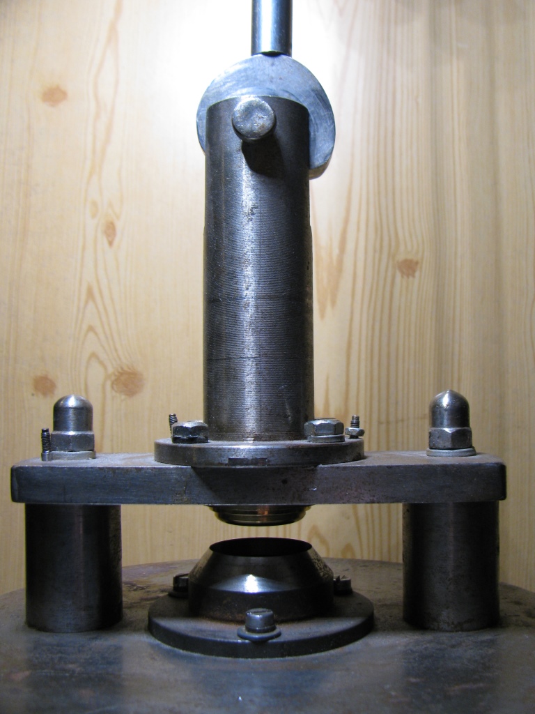

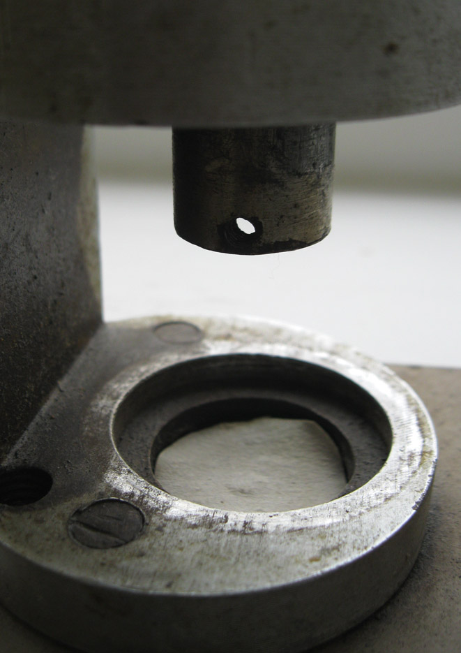

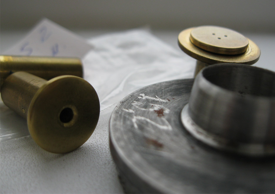

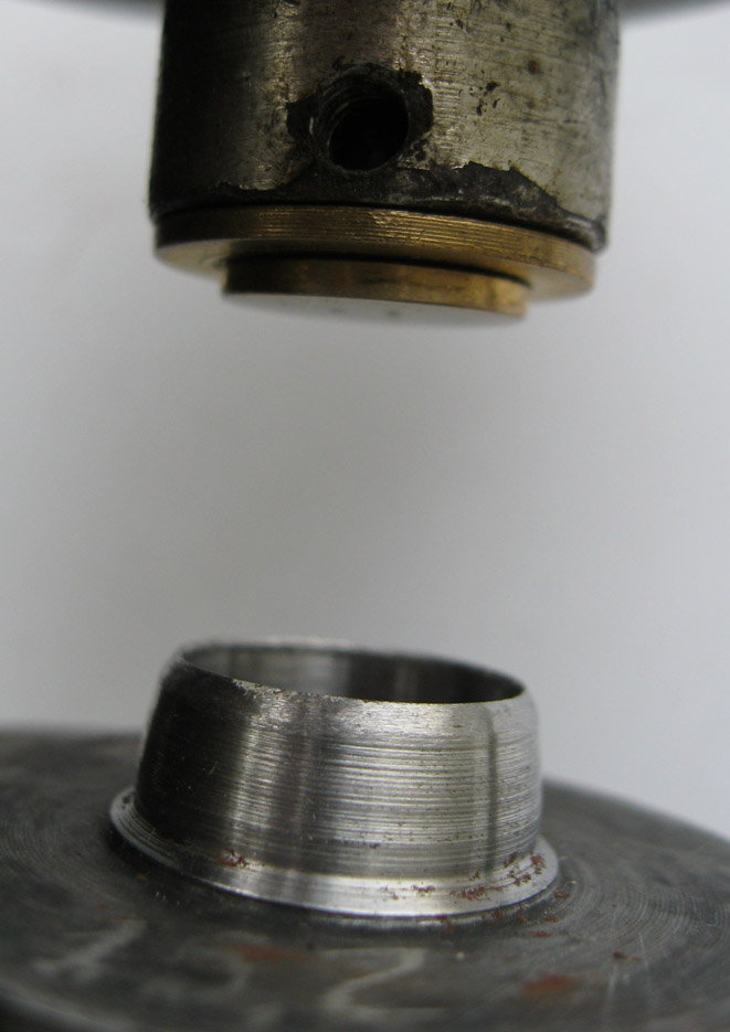

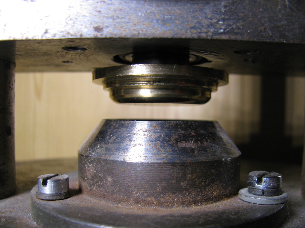

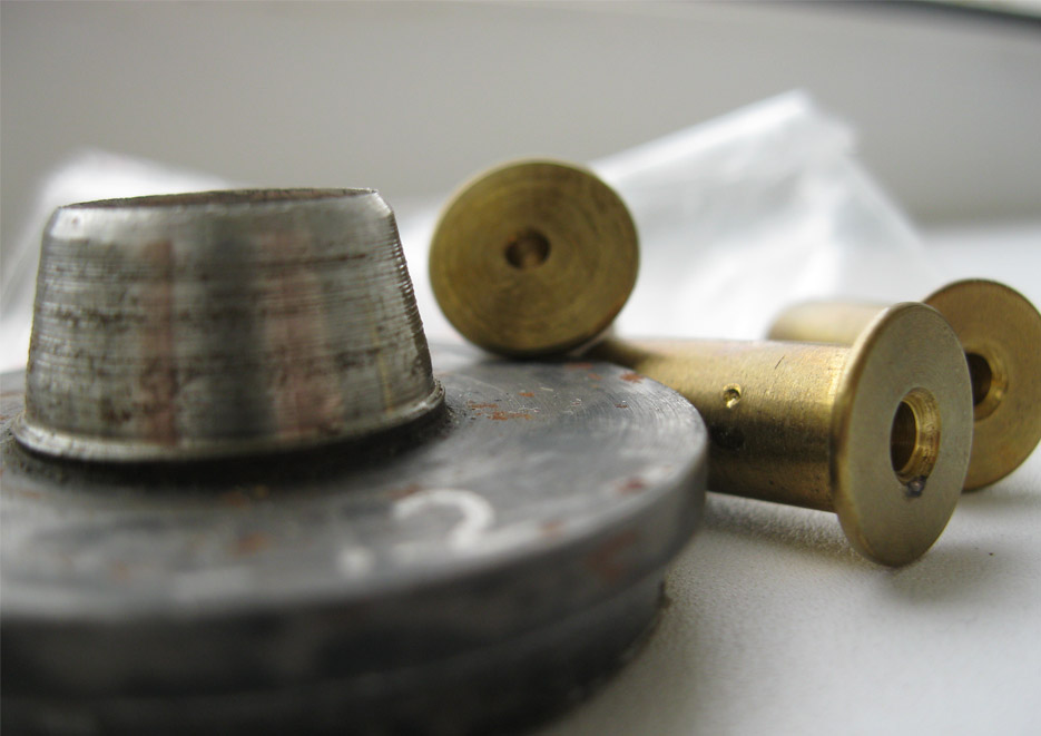

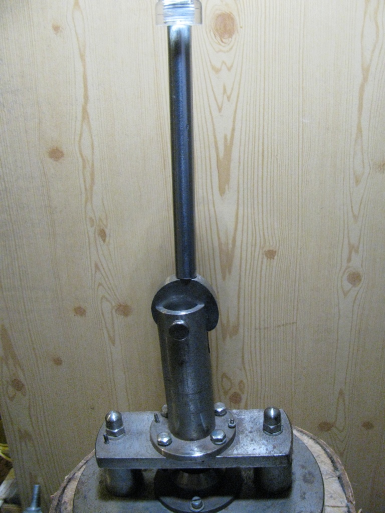

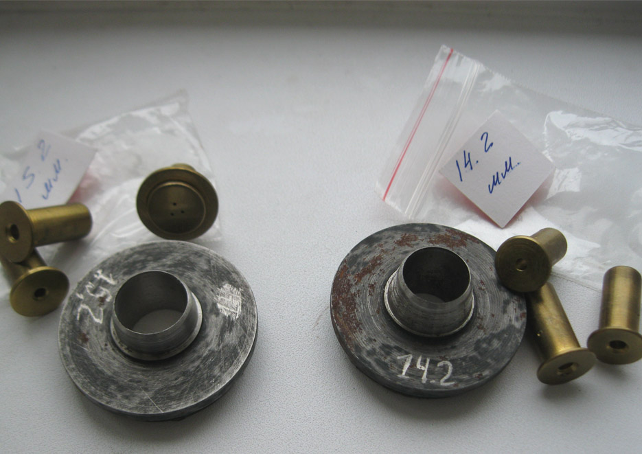

Душан,
пресс нужен мощный, чтоб прорубить (прорезать) акрил. Если винтовой, то должен относительно быстро сжиматься, пока пластик горячий.
Угол 37 градусов - угол заточки матрицы, которая обрезает акрил.
Приложу фото из того что было под рукой, правда под мелкие размеры стекол.
ID:	723521   Нажмите на изображение для увеличения
ID:	723522   Нажмите на изображение для увеличения
ID:	723523   Нажмите на изображение для увеличения
ID:	723524   Нажмите на изображение для увеличения
ID:	723525   Нажмите на изображение для увеличения
ID:	723526   Нажмите на изображение для увеличения
ID:	723527   Нажмите на изображение для увеличения

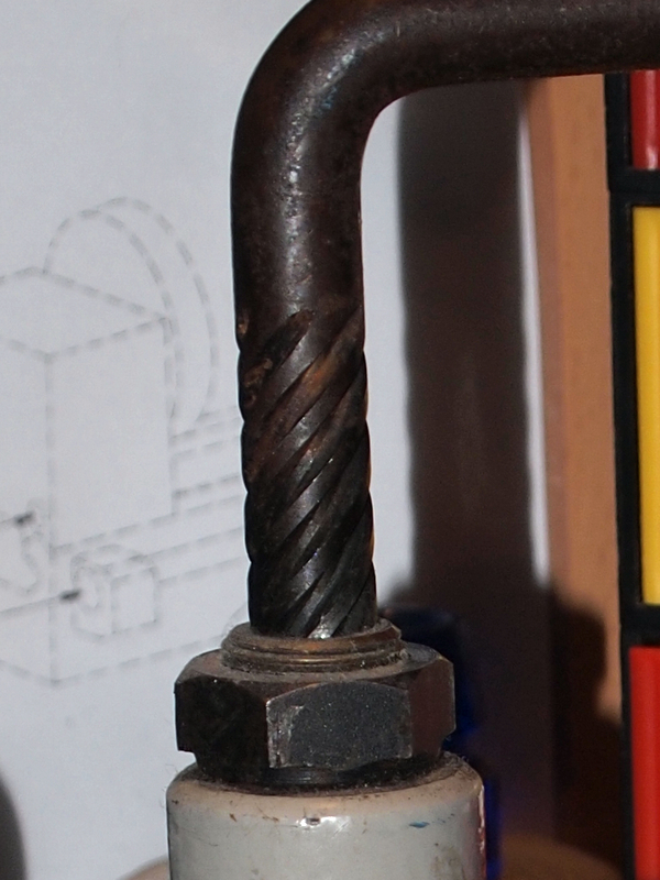

Андрей,
Это не скорость, что меня беспокоит, но мощность пресса.
Как видно на фото, винт являться быстрым, имеет шесть потоков (? слово). Нуждается только 180º поворот рычага для сдвига на полное расстояние.
Если бы слегка нагревать матрицу около 60-70º C, может ли это помочь?

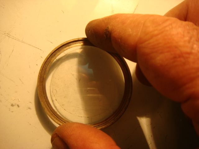

Доброе утро Душан ,да действительно винтовой пресс ,дает довольно мощный момент ,и он предпочтительней рычажного ,показанного Андреем .
Но я подскажу Вам маленький секрет .
Пока под рукой нет набора матриц и мощного пресса .Попробуйте при выпресовке корпусом ,брать старое стекло чуть выше и корпус или ободок чуть больше требуемого размера .
После выпресовки заготовки и грубой обрезки кусачками ,если вы сделали стекло чуть выше и чуть больше требуемого ,достаточно буквально нескольких секунд что бы сошлифовать низ сделанного стекла ,не трогая боковую поверхность напильником .
Получается идеальное стекло без следов боковой обточки .Просто примеряйте ,срезая на напильнике плоскость нижнюю ,как заходит в ободок .
Плюс никаких усилий ,и поиска прессов и набора матриц к нему .
Более того, такие методы используются для изготовления особо низких стекол для карманных с крышками .Когда крышка упирается в стандартное современное минеральное стекло .
Давится ободком ,а разогретая заготовка ложится на стекло от будильника ,Получается идеальное и с очень небольшим подьемом стекло .На антикварные ,и крышка закрывается .
В последнее время мало попадется стандартных советских калибров ,на которые имеются матрицы .А вот нестандарта сколько угодно .
По этому при наличии пресса в мастерской ,он практически простаивает ,А стекла делаются таким ручным методом ,так как не требуют матриц и дают отличный результат практически без усилий ,на фото показан метод изготовления особо низких стекол для карманных
