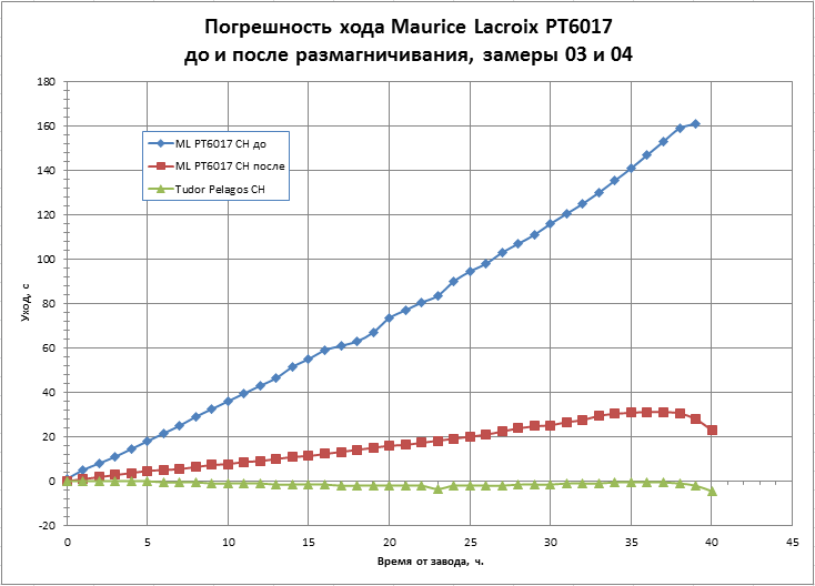

Итак, размагничиватель. Следуя совету уважаемого Александера, соорудил этот прибор. После ряда экспериментов остановился на варианте "модернизации" готового дросселя Vossloh Schwabe (конкретно, модель NaHj 150.159 для металлогалогенных и натриевых ламп). Магнитопровод разбирается со стороны "подошвы" - изымаются замыкающие пластины. Сопротивление обмотки - 3,7 ома.
В качестве источника сигнала использована компьютерная звуковая карта, усилитель - бытовой hi-fi, 100Вт на канал на нагрузке 4ом.
Размагничиватель испытан на гайках М4, М6, М8, инструментах: от часовых отверток до пассатижей. Во время испытаний подбирались частоты сигнала и определялись пределы силенок размагничивателя. По результатам, эмпирически подобран универсальный сигнал. Он представляет собой 40 секунд записи синусоидального сигнала разной частоты: первые 10 секунд - 100Гц, затем в течение 20 секунд частота плавно нарастает до 1000Гц, последние 10 секунд - 1000 Гц. При этом, первые 10 секунд амплитуда возрастает от 0 до максимума, последние - наоборот. Это позволяет не "выносить" объект, а спокойно оставлять его на приборе.
Качество размагничивания инструментов проверяелось на трех винтиках М1,5 разной массы. После одного цикла остаточная намагниченность крупного предмета (большая отвертка, пассатижи) не превышает легкого воздействия на винтики на страгивание вбок. Мелкий инструмент остаточной намагниченности не проявляет. Вот бы сравнить с фирменными приборами...
Результат на часах. Ход часов ДО и ПОСЛЕ. Впечатлен эффектом!
Хотя, глядя на референсного Пелагоса, еще есть куда стремиться...

Да, действительно, очень круто!
Но стоит заметить, что даже после размагничивания изохронизм находится за пределами допустимых значений.
Для испытуемой версии механизма +-15сек за 24 часа, согласно Вашим данным около 19-20 секунд.
Что с автоподзаводом, удалось провести тест?
Что касается Tudor, то стремиться к нему бесполезно, так как в нем установлен 2824-2 в версии Rolex, это даже круче, чем версия Top от ETA. Специальный баланс со спицами в виде песочных часов, другая система регулировки, противоударная система Kif - круче только горы. В результате фантастические для 2824-2 характеристики хода, как, впрочем, и цена.
Да, очевидно что недостатки продолжают иметь место и нужно двигаться дальше. Для этого пришлось вооружиться микроскопом БМ-51-2 (вещь). С его помощью были сделаны следующие наблюдения:
1. При изучении вооруженным глазом, механизм часов исключительно красив, причем фотография не передает этого. Разглядывал часа полтора... вместо того, чтобы амплитуду баланса мерять.
2. На трех винтах (в т.ч. два - крепление моста автоподзавода) слегка различимы следы откручивания. Возможно ли такое для механизма, в который 100% никто после покупки не залезал (до меня)? Следы очень аккуратные - легкое замятие на шлице, никаких царапин.
3. Игра волоска в штифтах градусника практически не прослеживается. Зазор визуально не различим (если смотреть вдоль волоска), минимум 90% времени волосок лежит на одном из двух штифтов.
4. Очень хорошо видно наличие смазки в камнях механизма. Если аккуратно пошевелить какую шестеренку в пределах люфта, то видно, как капля меняет форму.
5. Камни паллет имеют следы смазки.
6. Камни оси баланса следов смазки не имеют (по крайней мере, различимых на мой взгляд). Ни высохших, ни жидких - ничего.
Посмотрев на это дело, принимается решение в баланс залезть и смазать. Что, собственно и было сделано. Смазывались 2 точки - камни оси баланса. За неимением под рукой положенного Moebius 9010 было использовано "масло часовое советское ". Если буду мыть, так все равно мыть. После чего все было собрано, проверено и вместо +25с/сутки показало -20с/сутки отставания (хм...). Амплитуда баланса при уровне завода "3 часа на руке" составила 240 градусов, что по ощущениям градусов на 40-50 больше, чем было.
По результатам проведена грубая регулировка хода градусником в двух положениях - CH и 3H. При степени завода "2 часа хода после полного завода", расчетная точность хода составила +6с (CH) и -4с (3H).
Часы отданы хозяину на 1 неделю активной эксплуатации. После этого будут проведены замеры точности хода и амплитуды баланса в 6 положениях и при разной степени завода.
