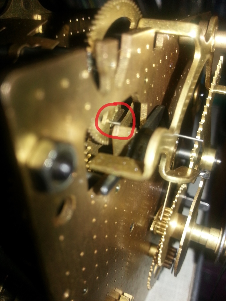

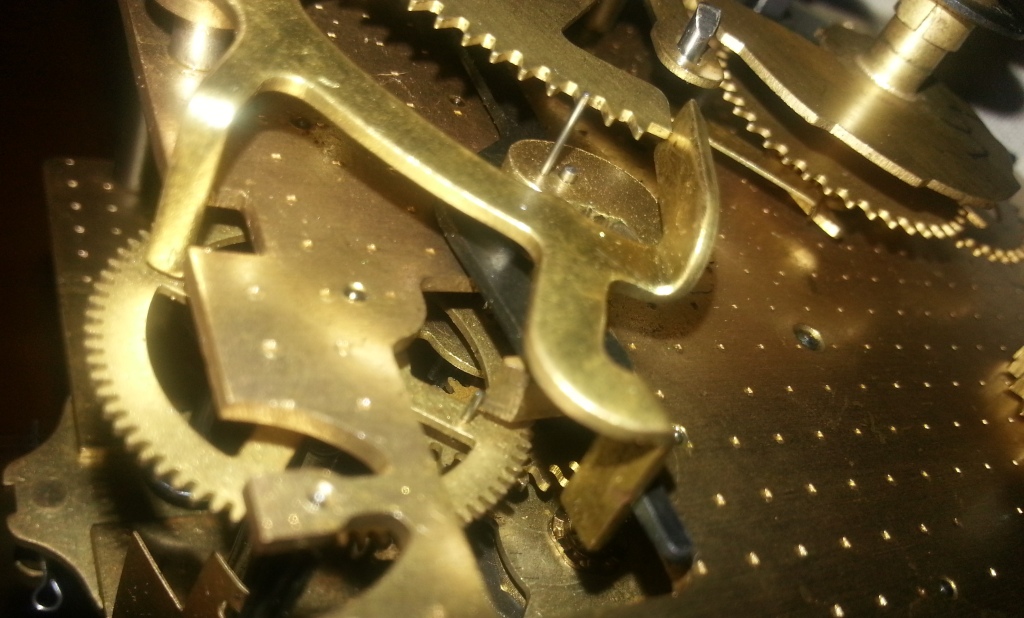

Причину "стопора" как-бы нашел ... но как ее устранить пока не знаю - см. фото
часы достались в нерабочем состоянии, полностью не разбирал - что-бы чего не нарушить

Прежде всего поставьте минутную стрелку как она должна стоять и переведите чтобы стояла немножко после 12 (начало боя), например на 3 минут после 12. Тогда проверьте рычаг который думаете, что стопорит бой. По моему окажется, что не он мешает.
Если механизм не разбирали, скорее всего проблема в том, что в барабане пружины смазка отвердилась и витки пружины прилипаются друг к другу. Нельзя очистить механизм без разборки, и бессмысленно смазывать без полной чистки.

спорить не буду, каюсь, все перечистил - вот только барабаны не разбирал - знакомый меня напугал, что без особой сноровки в них лезть опасно ... значит, если причину не найду, разберу и их, посмотрю что да как
пересмотре еще раз - увидел, что штифт падает на ближе к краю ступеньки часового колеса, переставил как было ранее(по следам) - посмотрю что получится ... могло ли это быть причиной остановки часов перед боем?
