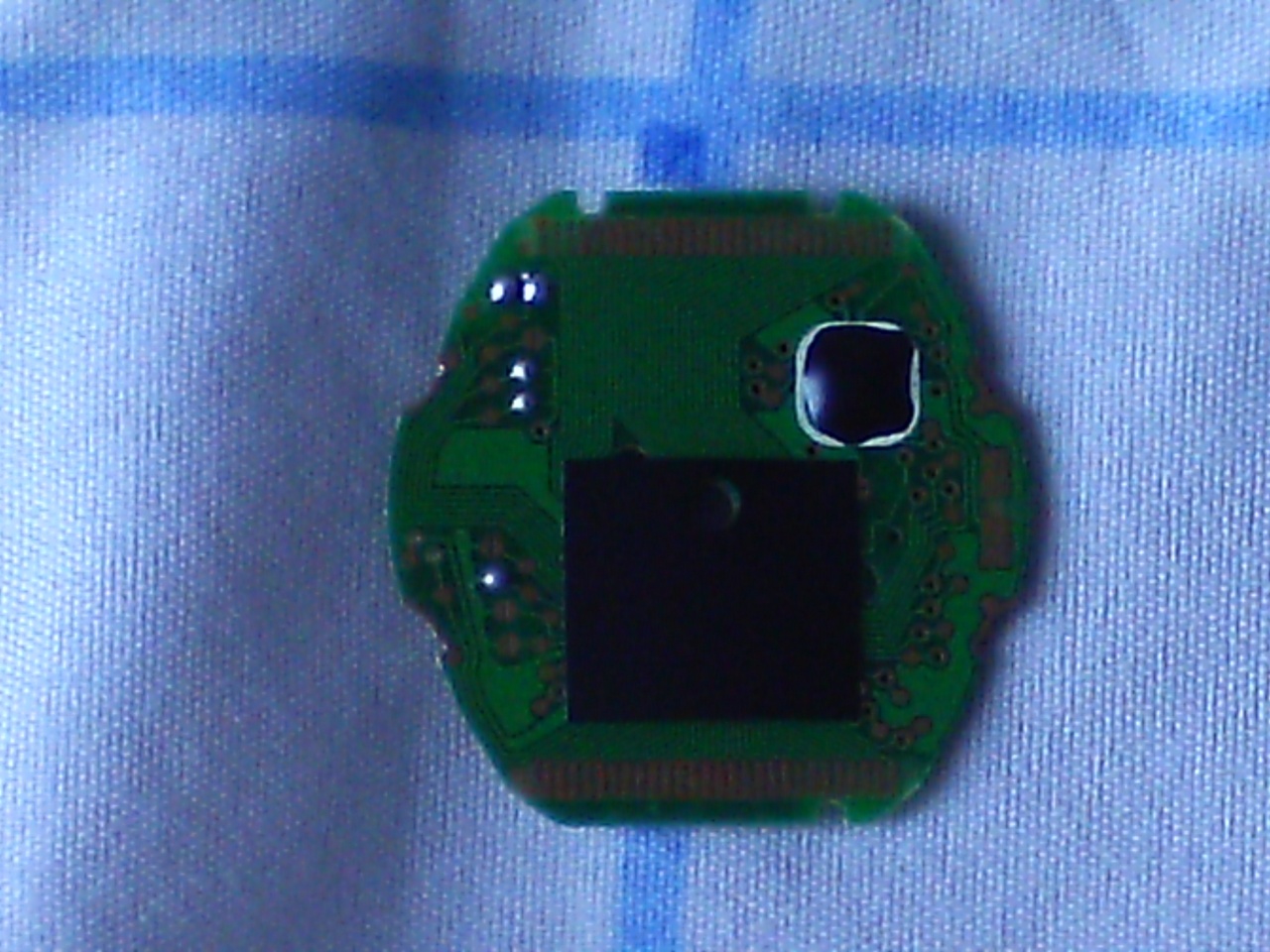

Теперь берём часть с дисплеем и аккуратно, чтоб не зацепить контактные резинки, отделяем от него плату. Переворачиваем плату и видим то, что нам нужно:
Таким образом, далее начинается самое интересное.

Итак, мы имеем плату, заклеенную квадратом чёрной изоленты. Снимаем эту изоленту и располагаем плату так:
Видим две перемычки из полукругов между микросхемами. В таком положении замыкаем правую, капнув малость припоя (это фото почётче, так что капельку припоя на правой перемычке разглядеть можно):
Производим сборку модуля в обратном порядке (изоленту на всякий случай вернул), учитывая вышеуказанные нюансы. При необходимости коротим контакт AC. Теперь мы должны увидеть что-то вроде этого:

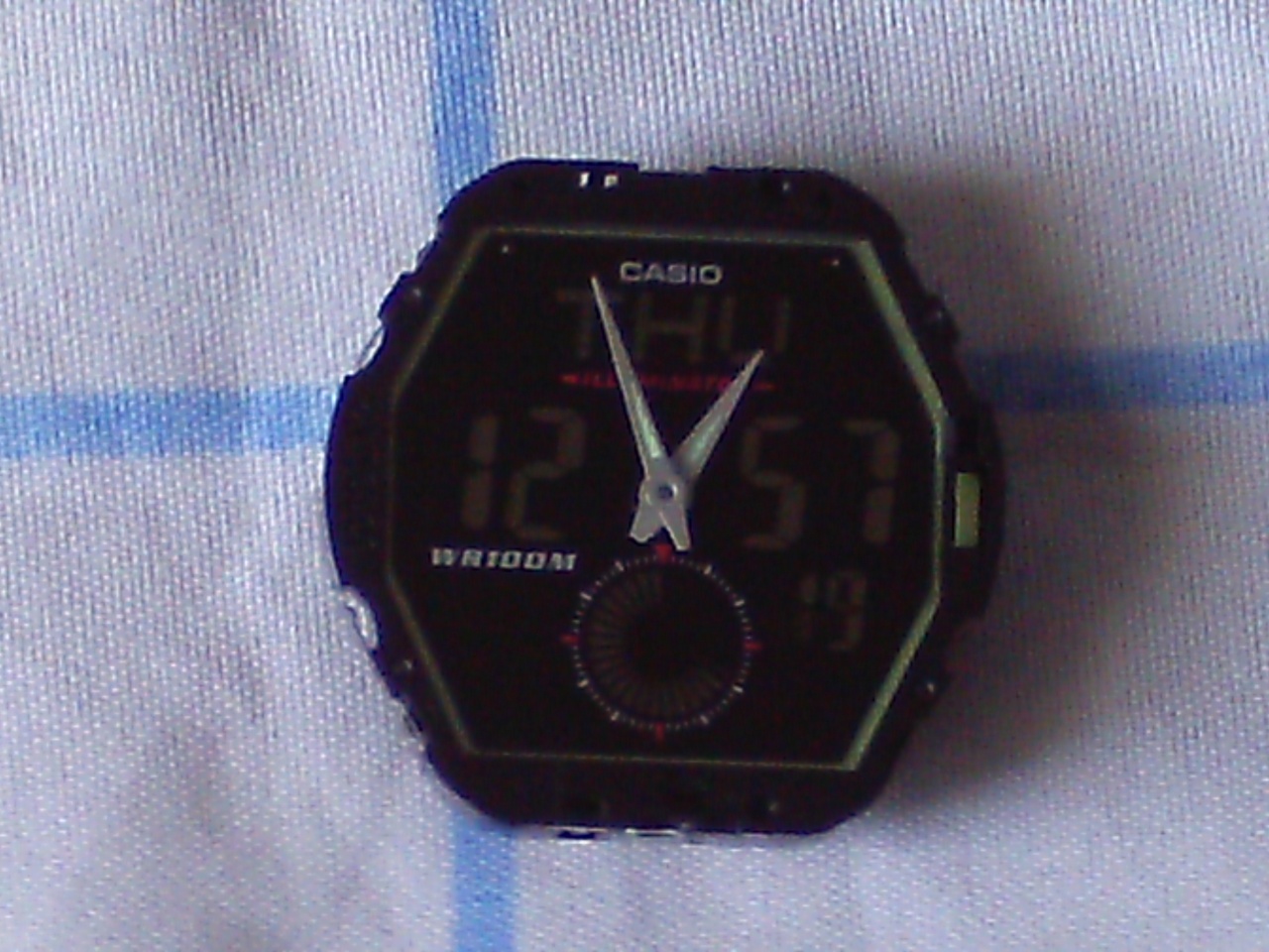

Часть 3. Что мы получили.
А получили мы вот это в режиме 2 вместо мирового времени:
- tide-graph
- moon day
Соответственно, в меню настроек при следующем нажатии Adjust из режима настройки времени можно перейти к установке GMT, долготы, лунного интервала.
Вот и весь сказ. Если кому нужно, могу выложить фото новых настроек, дублирования индикации или тест-скрина.
