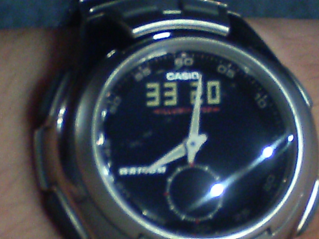

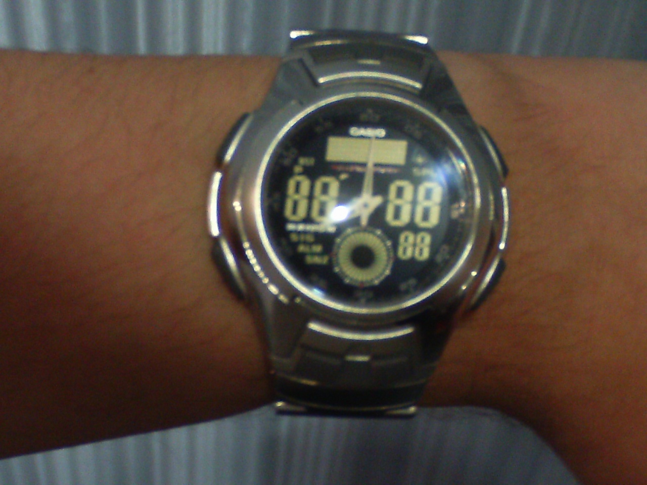

А теперь о любопытном. Вспомнив тест-режим с модуля 593 и рассказы о тестах в Шоках, решил проверить, есть ли какие-то секретные фишки здесь. Увы, чего-то подобного CASIo здесь нету, зато вот что появляется при зажатии одновременно 3 кнопок, кроме подсветки:
Вложение 228521
Это обыкновенный тест дисплея, как в A164 и массе других электронных Касио. При входе в тест отключается автоподсветка, если она была включена, да и "ручная" подсветка не работает - нажатие Light, Adjust или Mode выходит из теста. А вот если нажать Search (нижнюю правую кнопку), появится "шахматный" тест:

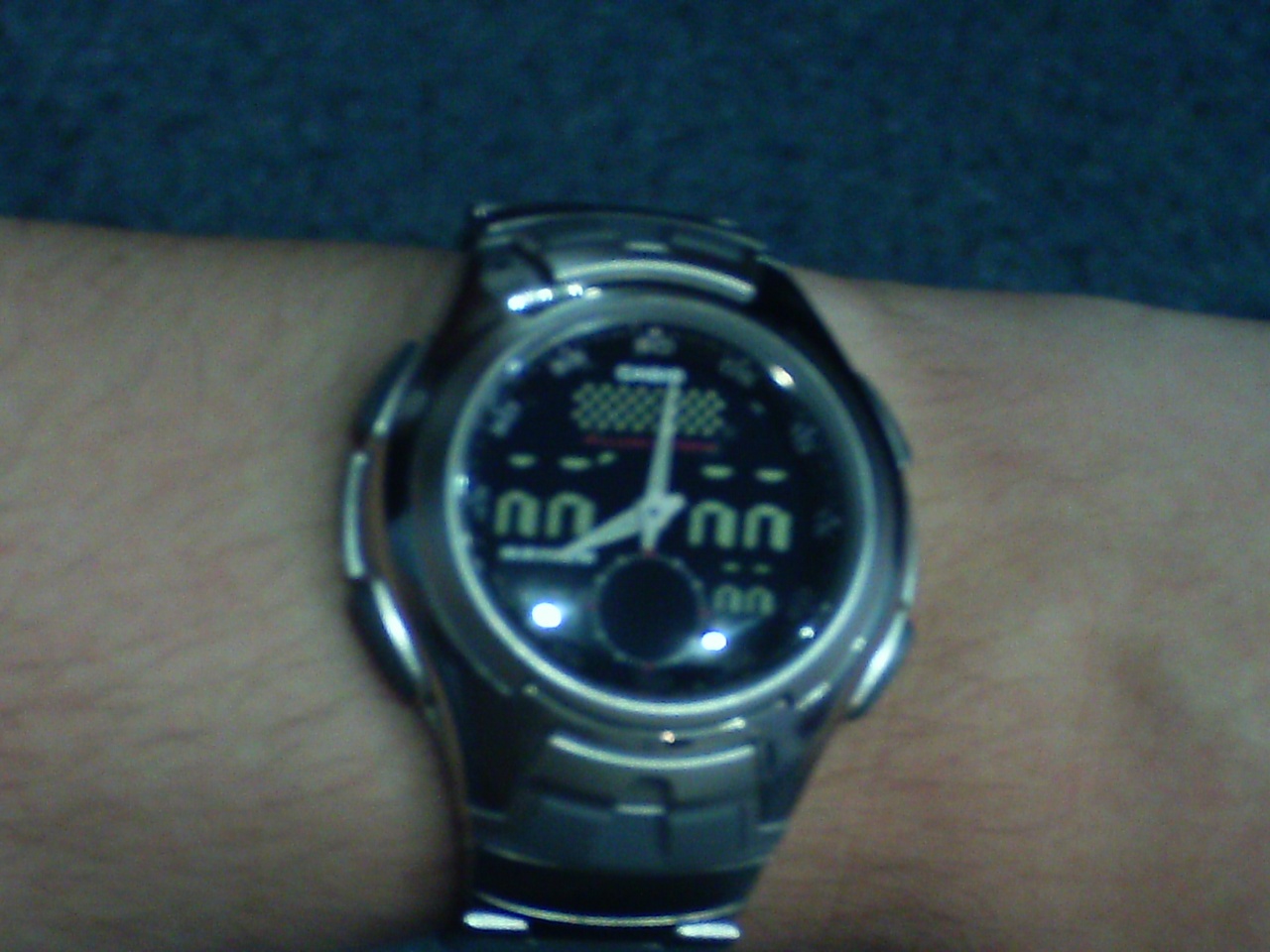

Вложение 228522

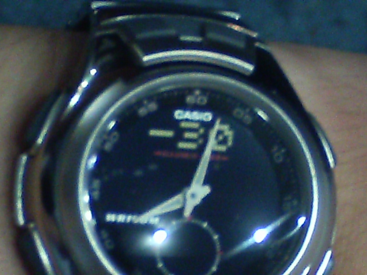

Но и это ещё не всё. Если ещё раз нажать Search, появляется...
Вложение 228523
Странно, а я думал, что модуль здесь 3319. По крайней мере, так написано на задней крышке, в мануале да и вообще везде.
Но, блин, и это ещё не всё! Если нажать Search ещё раз, то...
Вложение 228524
...После чего при очередном нажатии Search часы с чистой совестью по поводу выполненного долга по выносу мозга юзеру возвращаются в режим времени.
