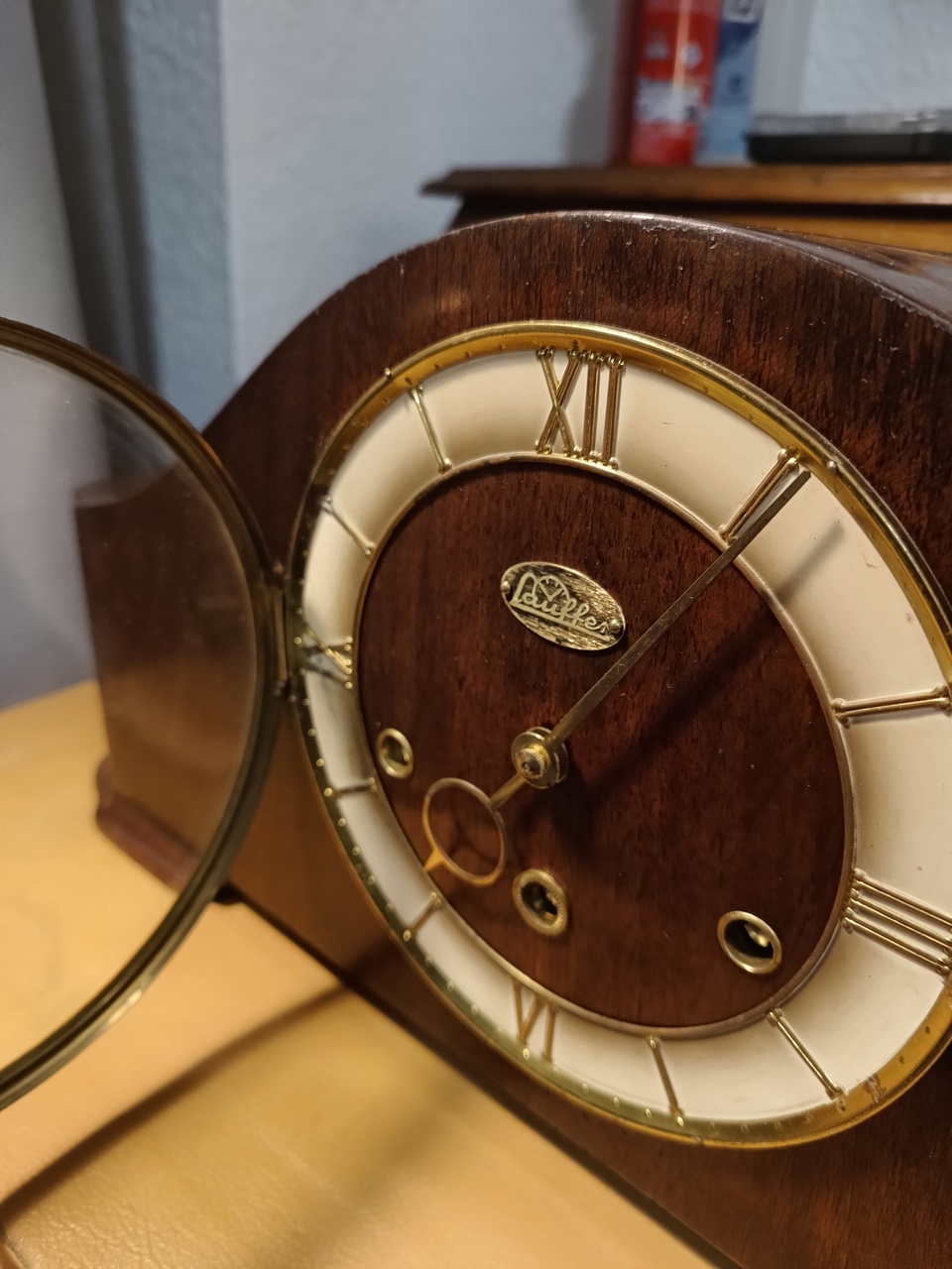

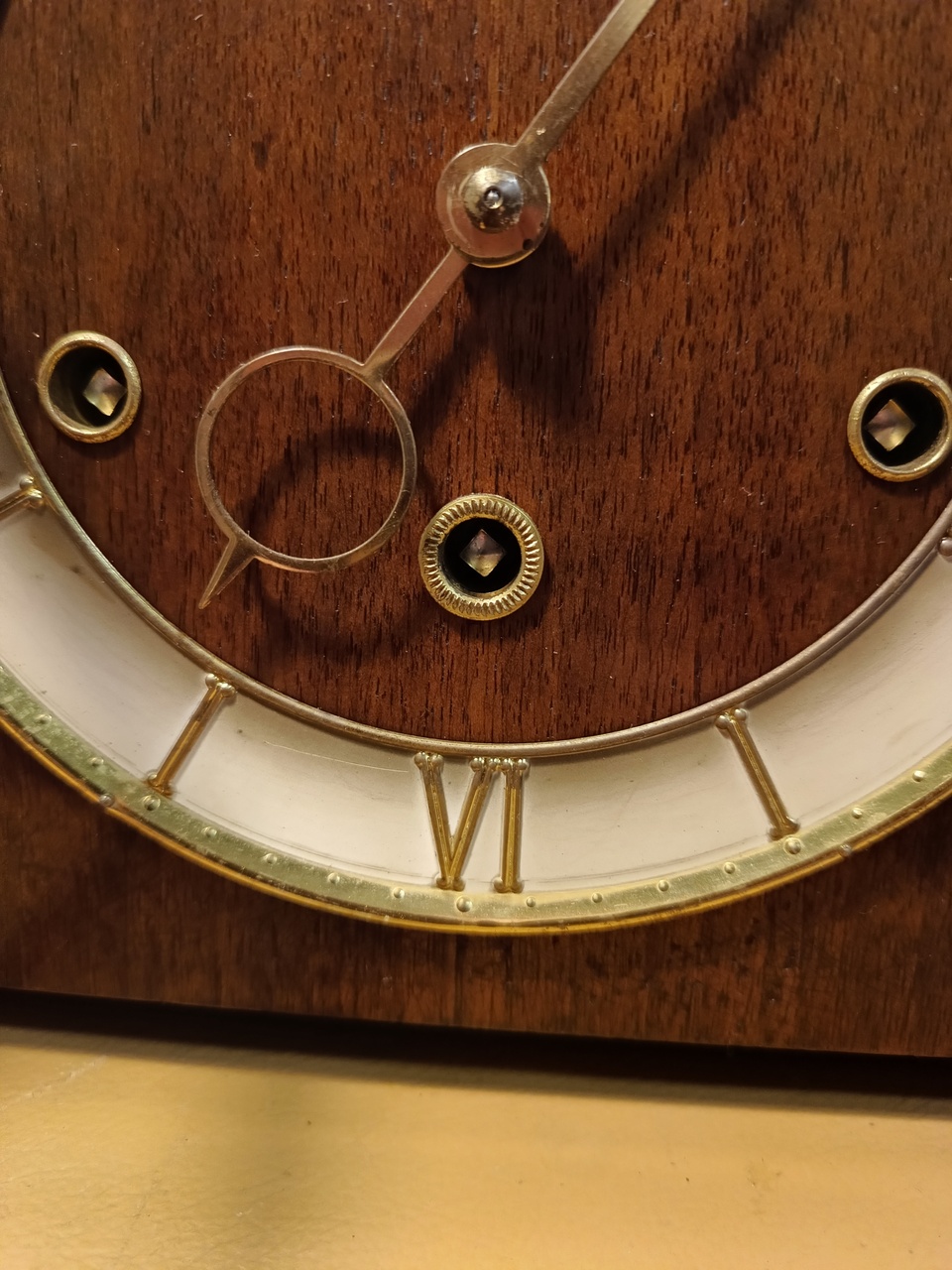

Приветствую неравнодушных)
Karl Lauffer настольный\каминный\буфетный. Четвертные. Годом выпуска не интересовался. Скорее всего после 49, когда фирма открылась во второй раз после Второй мировой. Интересный механизм, на толстенных платах, около 2.5-3 мм толщиной. Кстати платины имеют клеймения на торцах.
Недостатки: сломаны струны
Сломана опора
Люверс отключения боя покинул свое место
Корпус имеет повреждения ЛКП. Циферблат в грязи.
Из положительных моментов, это механизм без вмешательств, правда грязный, но золотой)

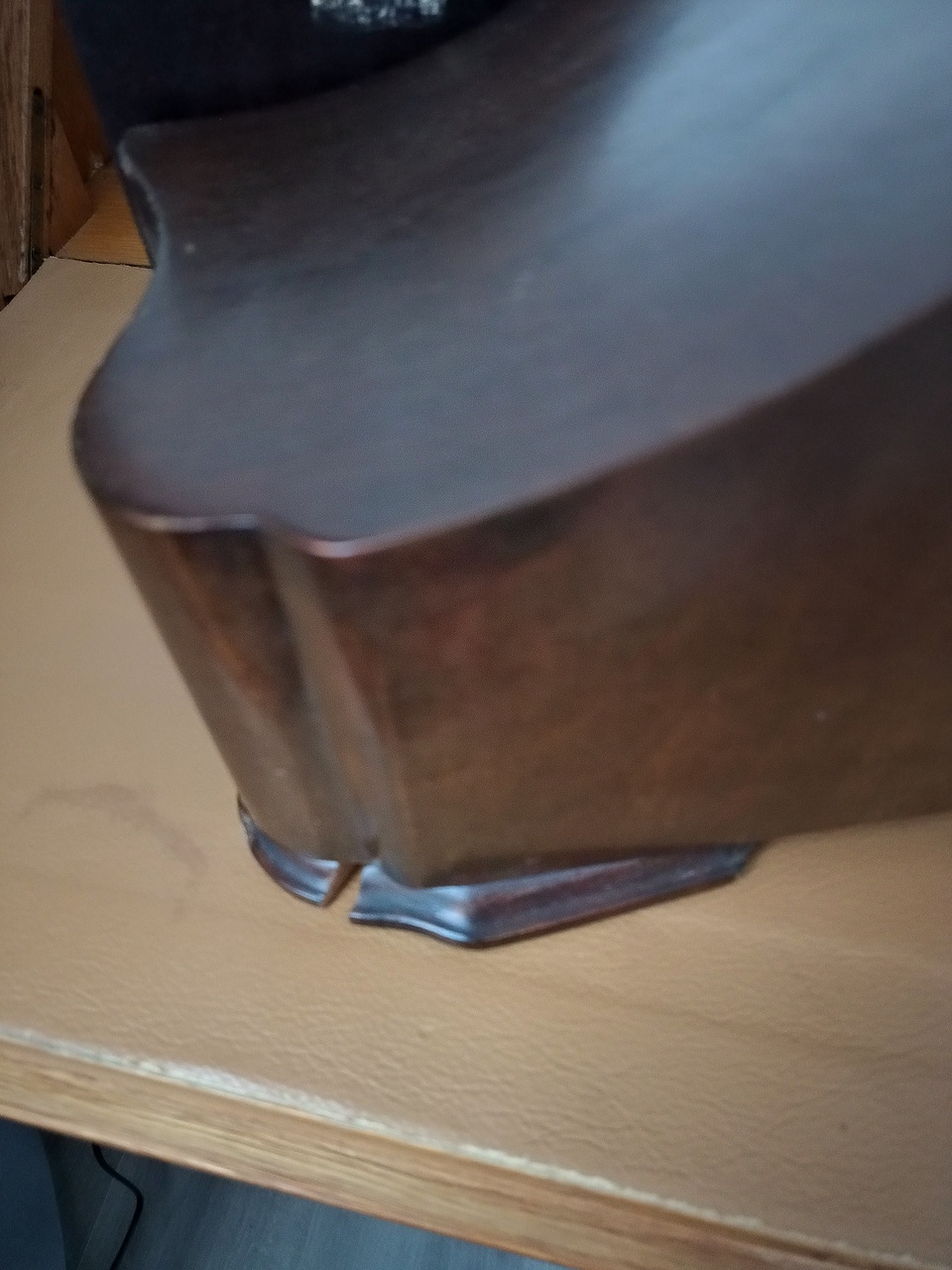

С корпусом делал следующее: ЛКП снимать не захотел, а взял наждачку 600, и смачивая её в воде , шлифовал лак до идеальной глади пару вечеров, после работы. Предварительно отделив ножки \опоры и вытащив все гвоздики.
Затем нанес морилку при помощи текстильного тампона, тоесть куском тряпки втирал морилку в поры. И так несколько слоев с полным высыханием .
Когда корпус стал похож на часы, приклеил ножки и прибил гвоздиками. По всему корпусу прошел мебельным воском. Подождал мин 30-40 и куском махрового полотенца придал блеск. Мне очень понравилось то что получилось. Шлифовка и морилка скрыли потери лака, а воск придал корпусу благородный блеск.
Механизм разобрал, помыл в бензине кисточкой, высушил и собрал.
Струны гонга: купил паяльник на 150 Вт и газовую горелку с паяльной пастой (для сантехники). В болтах высверлил обломки струн, вставил струны и попробовал паяльником припаять. Но прутики припоя, кстати с Али экспресс, он не смог расплавить)))) Хотя продавец писал что они плавятся от спички. Газовая горелка и паста справились с задачей. Струны в болтах стали сидеть без люфта. Как будто с завода)))). Зажав один конец струны в шуруповерте, сточил конус. Там где молоток бьёт. При тестирования боя, звук не пострадал.
Кстати бой управляется цилиндром с шипами, по типу шарманки. Очень приятный звук.
Имя фабрики на шилдике пришлось приклеить на краску и прибить декоративными гвоздиками к корпусу. Она имеет толщину фольги и когда снимал, пред шлифовкой, порвал в двух местах. По этому пришлось выходить из положения.....
Механизм установлен, бой и струны тоже. Завел, качнул маятник и и часы пошли . Естественно останавливались пару-тройку раз. Приходилось немного регулировать.
Но в конечном варианте очень достойно получились. И главное, что бой можно выключить простым поворотом люверса. Ночью не мешают спать, а днем издают очень красивые звуки.
Все работы проводились с минимальным набором инструментов и не с мастерской, а в жилой квартире.
Вот что получилось.
