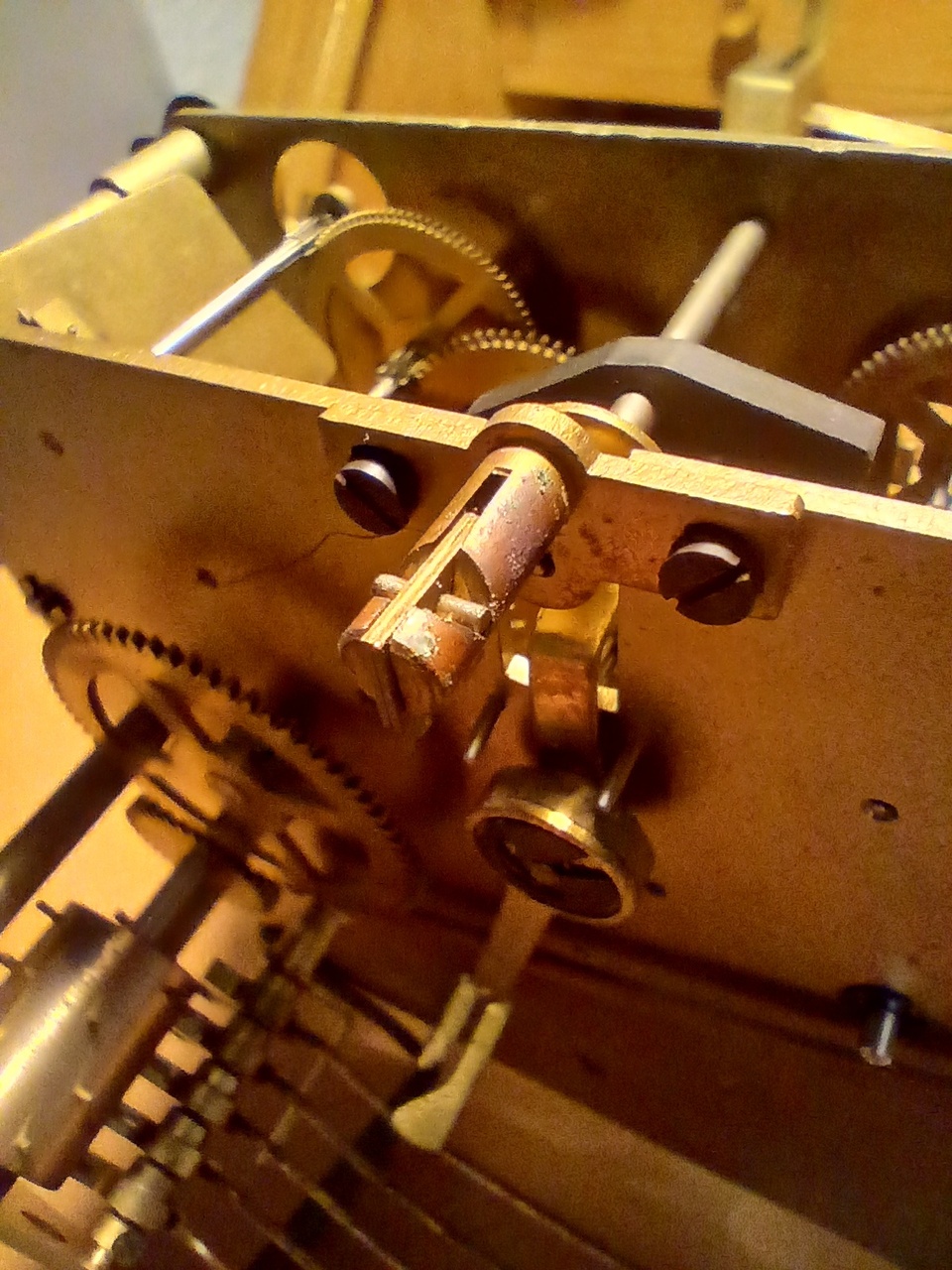

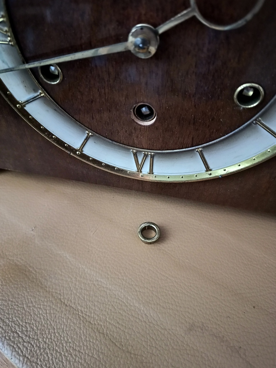

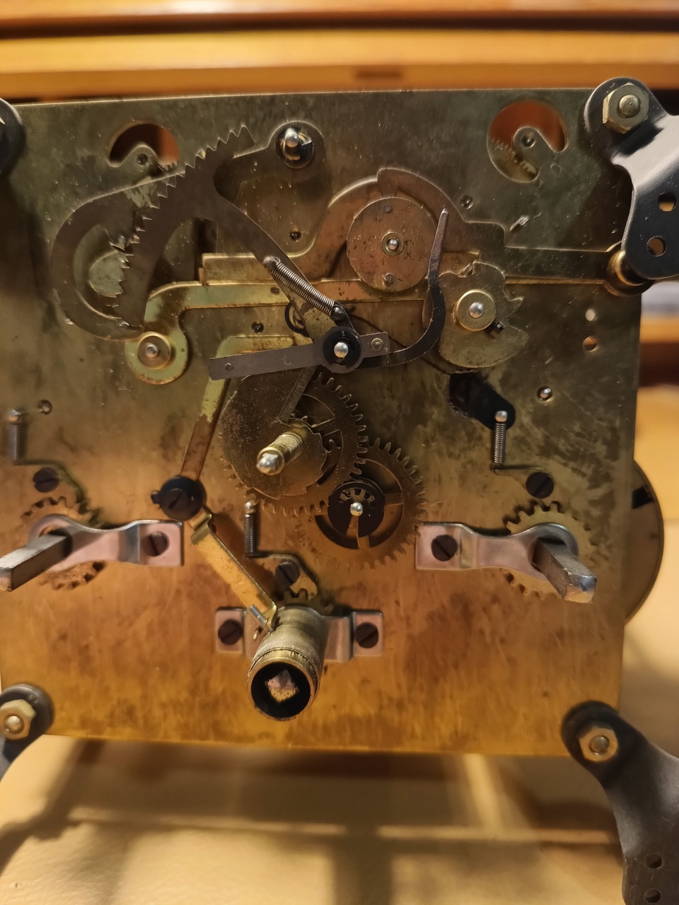

Люверс отключения боя покинул свое место

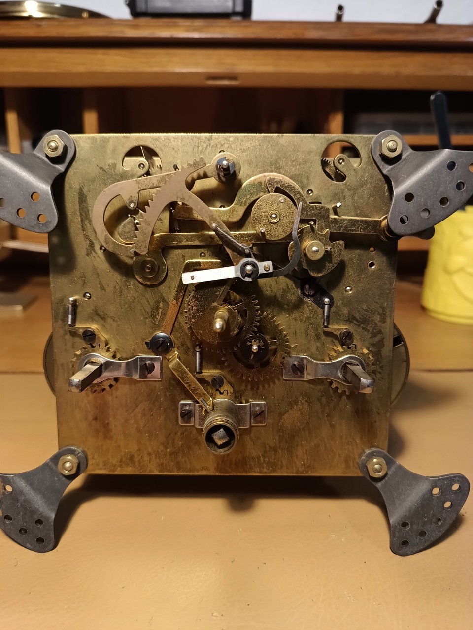

Из положительных моментов, это механизм без вмешательств, правда грязный, но золотой)

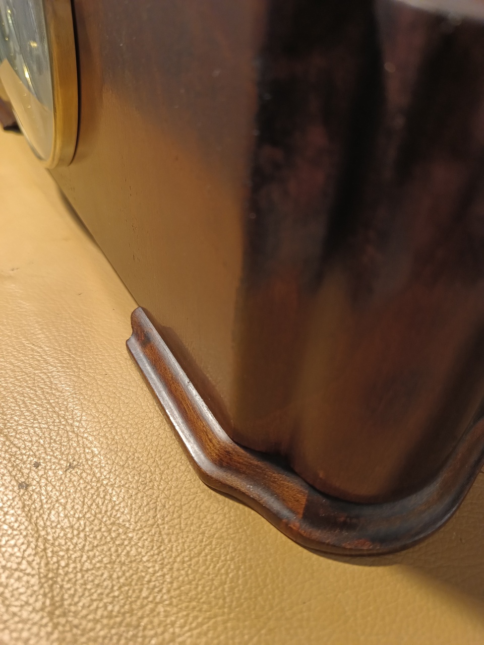

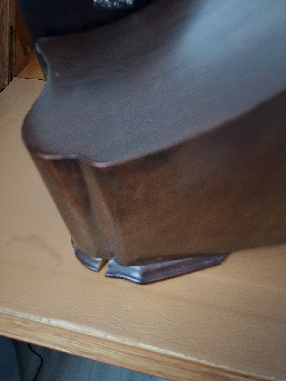

С корпусом делал следующее: ЛКП снимать не захотел, а взял наждачку 600, и смачивая её в воде , шлифовал лак до идеальной глади пару вечеров, после работы. Предварительно отделив ножки \опоры и вытащив все гвоздики.
Затем нанес морилку при помощи текстильного тампона, тоесть куском тряпки втирал морилку в поры. И так несколько слоев с полным высыханием .
Когда корпус стал похож на часы, приклеил ножки и прибил гвоздиками. По всему корпусу прошел мебельным воском. Подождал мин 30-40 и куском махрового полотенца придал блеск. Мне очень понравилось то что получилось. Шлифовка и морилка скрыли потери лака, а воск придал корпусу благородный блеск.

Механизм разобрал, помыл в бензине кисточкой, высушил и собрал.
Струны гонга: купил паяльник на 150 Вт и газовую горелку с паяльной пастой (для сантехники). В болтах высверлил обломки струн, вставил струны и попробовал паяльником припаять. Но прутики припоя, кстати с Али экспресс, он не смог расплавить)))) Хотя продавец писал что они плавятся от спички. Газовая горелка и паста справились с задачей. Струны в болтах стали сидеть без люфта. Как будто с завода)))). Зажав один конец струны в шуруповерте, сточил конус. Там где молоток бьёт. При тестирования боя, звук не пострадал.
Кстати бой управляется цилиндром с шипами, по типу шарманки. Очень приятный звук.
Имя фабрики на шилдике пришлось приклеить на краску и прибить декоративными гвоздиками к корпусу. Она имеет толщину фольги и когда снимал, пред шлифовкой, порвал в двух местах. По этому пришлось выходить из положения.....

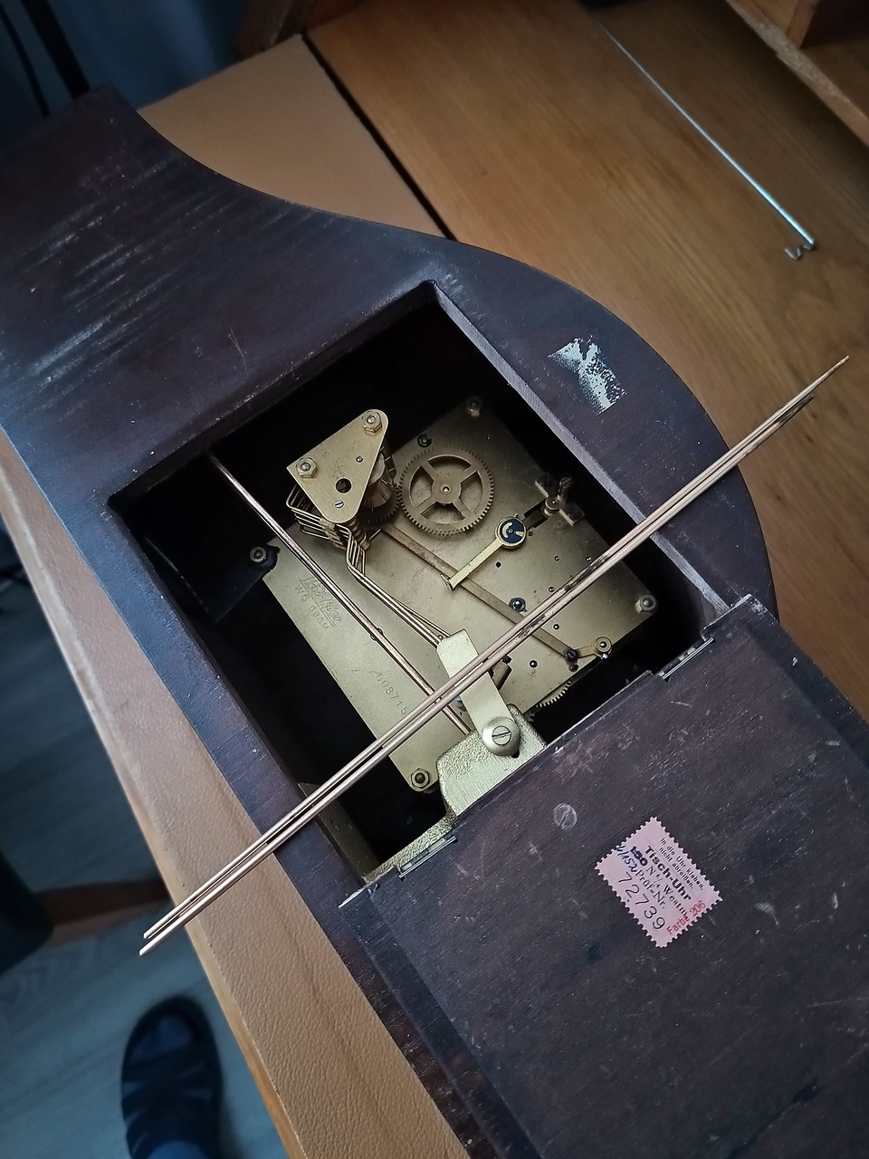

Механизм установлен, бой и струны тоже. Завел, качнул маятник и и часы пошли . Естественно останавливались пару-тройку раз. Приходилось немного регулировать.
Но в конечном варианте очень достойно получились. И главное, что бой можно выключить простым поворотом люверса. Ночью не мешают спать, а днем издают очень красивые звуки.

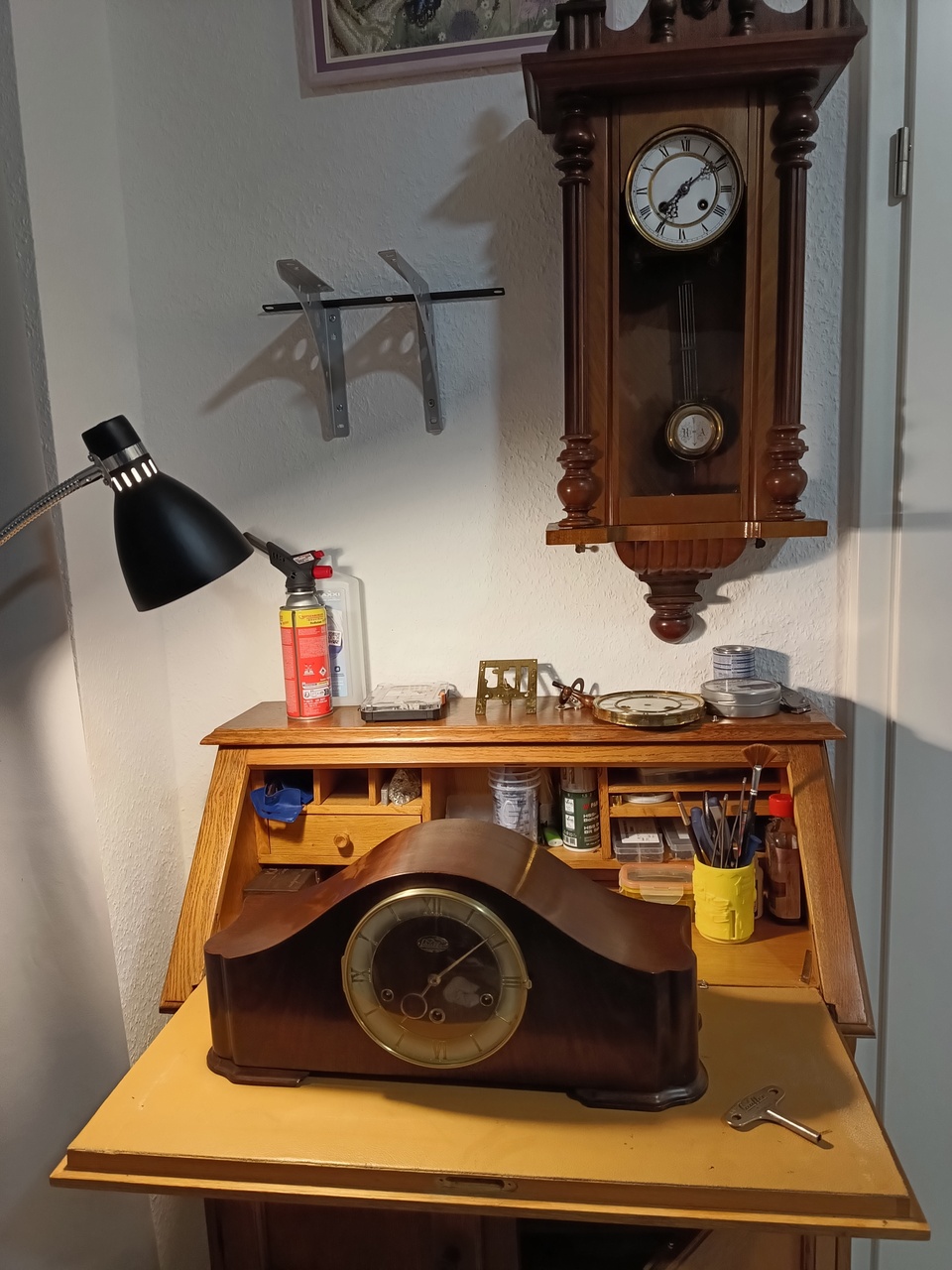

Все работы проводились с минимальным набором инструментов и не с мастерской, а в жилой квартире.
Вот что получилось.

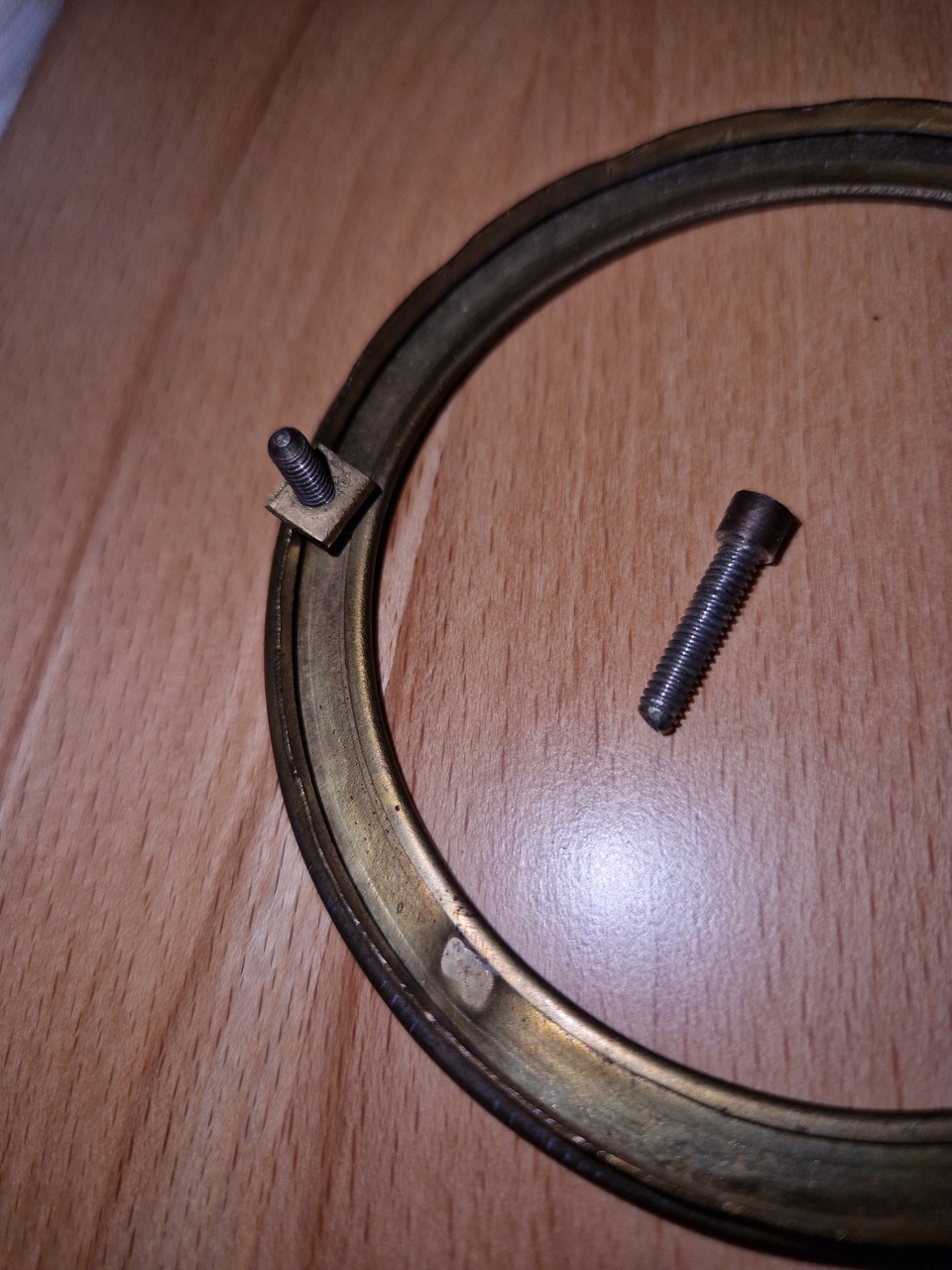

Уважаемые форумчане!
В наших настольных французских часах с корпусом из шпиатра
http://forum.watch.ru/showthread.php...19#post6890919
отломалось крепление сборки механизма к заднему кольцу (см. фото). У кого-нибудь есть опыт, что тут можно сделать? Паять? Клеить?
С уважением,
Игорь

Спаять конечно. Насколько я вижу отломалась часть из латуни. Да и шпиатр прекрасно паяется.

Будет ли держать? Эта отломанная деталька "работает" под напряжением. Винтовое соединение притягивает часовой механизм и фиксирует его в корпусе.
Очень капризные часы. Если при заводе механизм хоть чуть-чуть проворачивается в корпусе, баланс нарушается, и часы останавливаются.

Шину наложите, если можно и две, пропаяйте, для надёжности клепки можно поставить.

Смотря чем паять будете, латунь можно и твёрдым припоем спаять. Тогда точно будет держать.

Я бы припаял медным припоем, его прочности будет более чем достаточно. Я обычно использую припой п14, он идет сразу с флюсом и с ним прекрасно справляется обычная бытовая газовая горелка.

Да, паять медным припоем с "шиной"-накладкой снаружи, которая будет армировать угол. Отверстие со старой дюймовой резьбой, хорошо бы его сохранить.

То есть паять и изнутри без шины, и снаружи с шиной? Или только снаружи с шиной достаточно? Да, резьба старая, притом винты не взаимозаменяемые. Отверстие нужно однозначно сохранить, иначе куда же винт завинчивать?

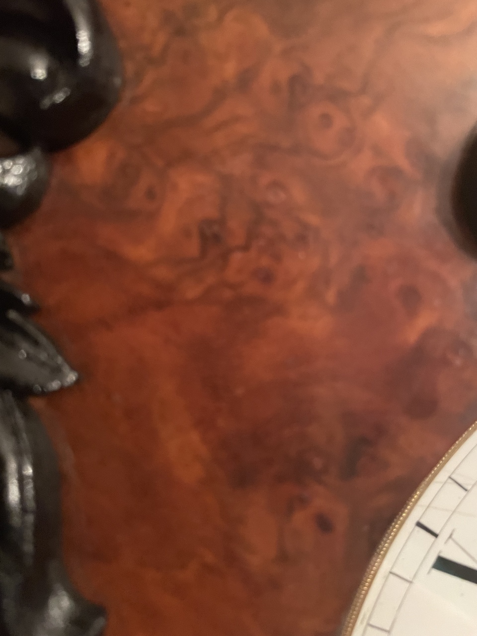

Добрый вечер. Прошу помощи в определении шпона. Спасибо
