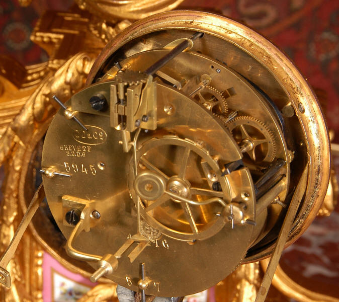

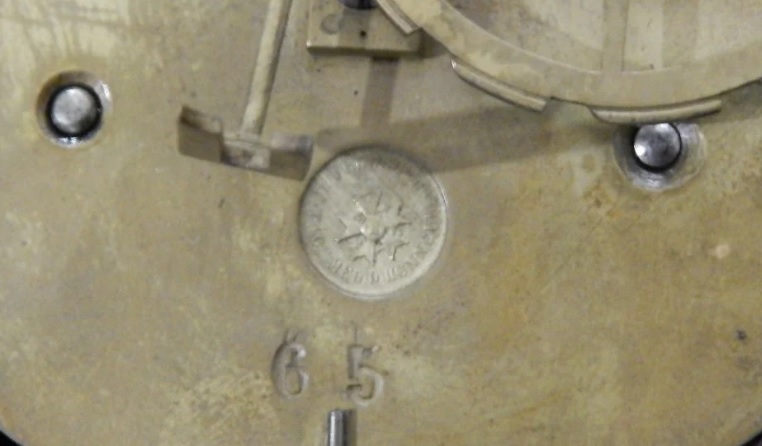

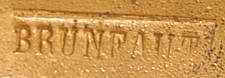

Меня совершенно не смущает иное клеймение механизма, мне мои нравятся в независимости от клейма Клеймо, это как дополнительная плюшка (лично мне в данном случае), которая может только радовать и помогать установить историю часов.
А теперь к ответу по "звездочкам":
Тема -маркировка на деталях-, поэтому единственное, из за чего решил выставить фото (из инета) -сравнение с фото клейма из mikrolisk.de, где данное клеймо указано с "звездочками" в "подкове", которые отсутствуют на клейме механизма из инета. Значит можно "дополнить" mikrolisk ещё одним вариантом клейма Japy Freres et Cie.
В инете ( dragon-antiques.com) наткнулся на следующую маркировку и описание
Французский механизм отличается высоким качеством и имеет метку Japy Freres "Grande Medaille D'Honneur" на задней панели механизма вместе с меткой розничного продавца.

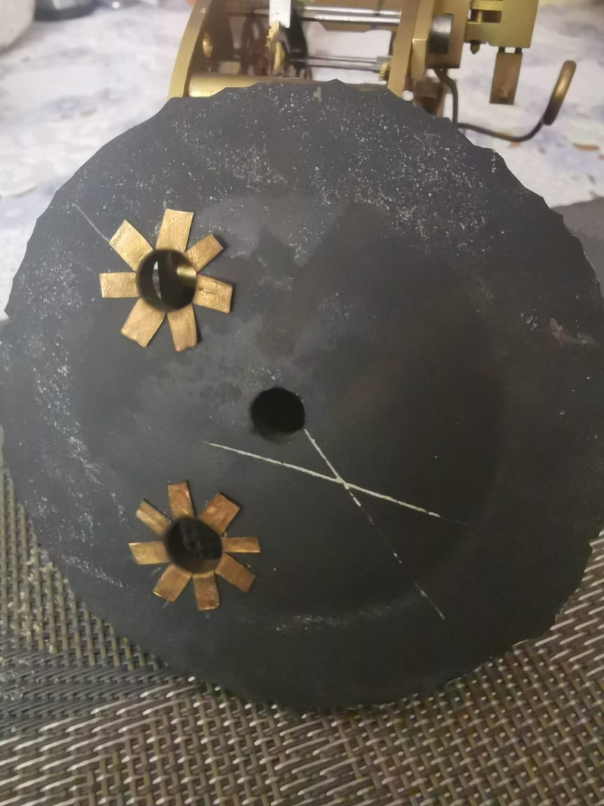

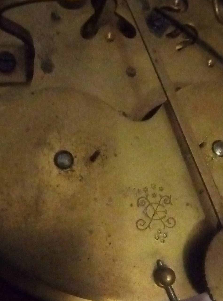

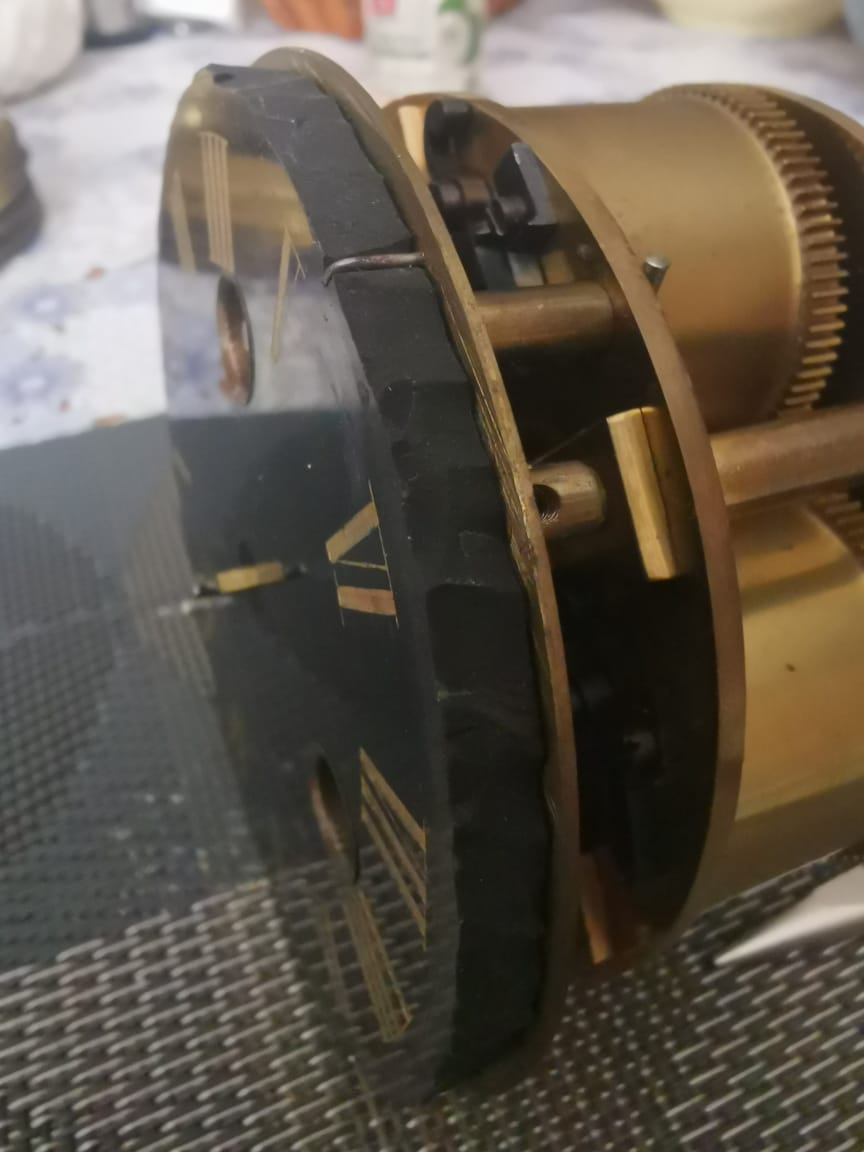

На циферблате(с обратной стороны) никаких цифр/клеймения нет, только "крест", вроде мелом сделан. Циферблат изготовлен из камня, на ободе крепления циферблата (отдельная часть) выбит номер 124, соответствует номеру на механизме и на переднем (со стороны стекла) ободе крышки, и круг, похожий на непробитое клеймо. На механизме, с внутренней стороны, выбита "загибулина"(???). На "регуляторе" выбиты буквы и цифры.Нажмите на изображение для увеличения

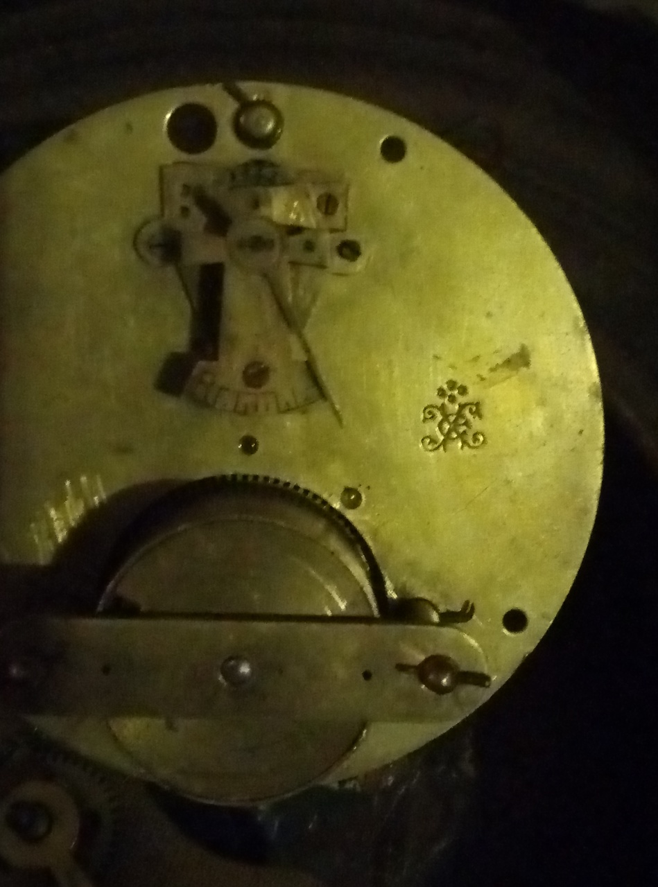

Добрый день.

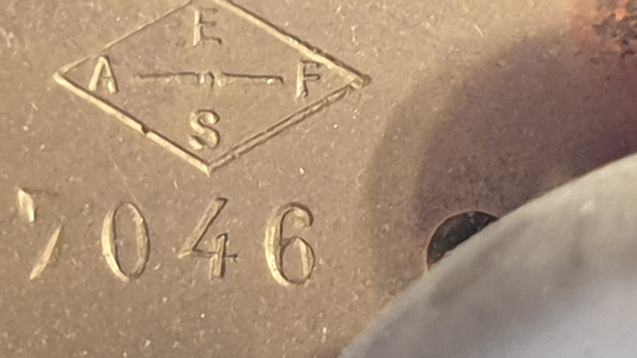

Рассматриваю мех вот с таким клеймом и номером.
Что обозначают цифры? Длинна маятника, перевод в мм через таблицу?

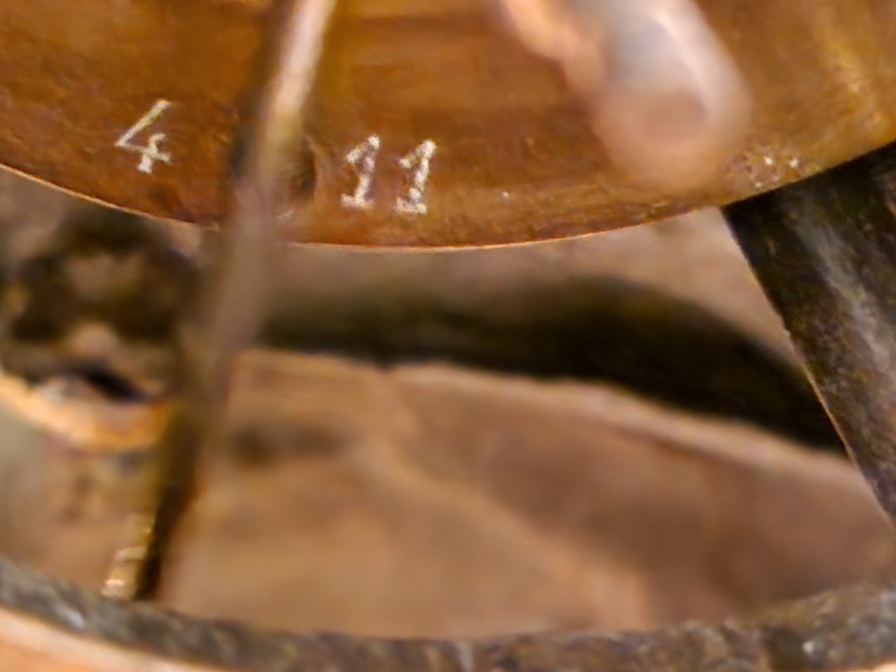

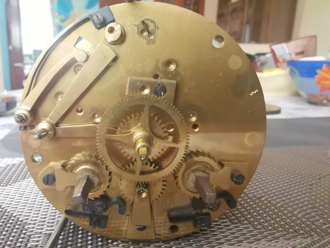

Уважаемые форумчане!

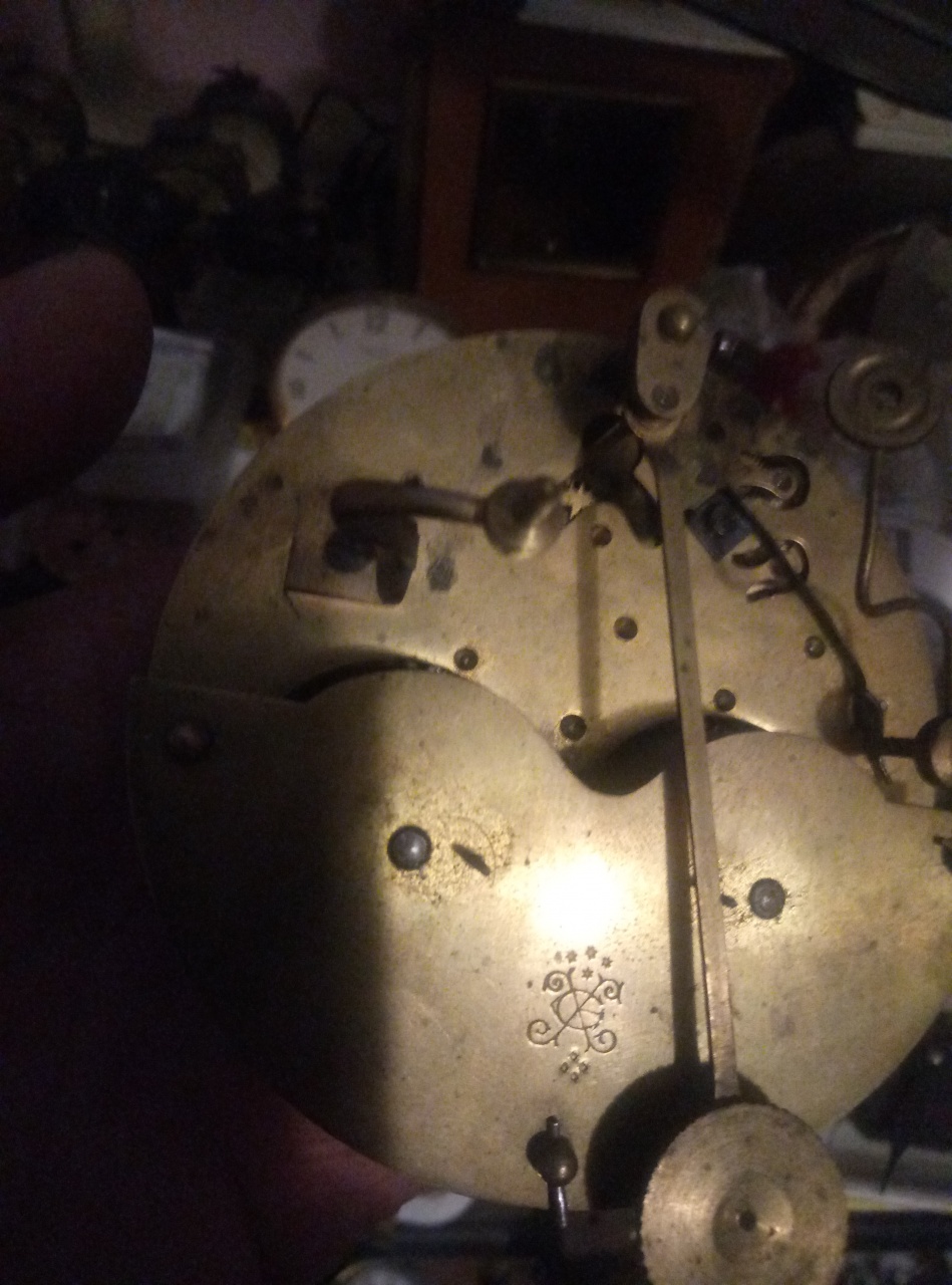

Имеется в наличии такой механизм Japy Freres. Внизу очень длинный номер. Он не соответствует таблице с длинами маятников. Выше клейма стоит 4 11. Но реально имеющийся маятник существенно длиннее того, что соответствует 4 11 в таблице. Как это можно объяснить? Заранее благодарю за подсказки.
  #18
Старый 31.12.2023, 10:51
Аватар для Oled
Oled Oled вне форума
Регистрация: 27.12.2008
Сообщений: 11,226
Сказал(а) спасибо: 9,122
Поблагодарили 13,713 раз(а) в 6,549 сообщениях

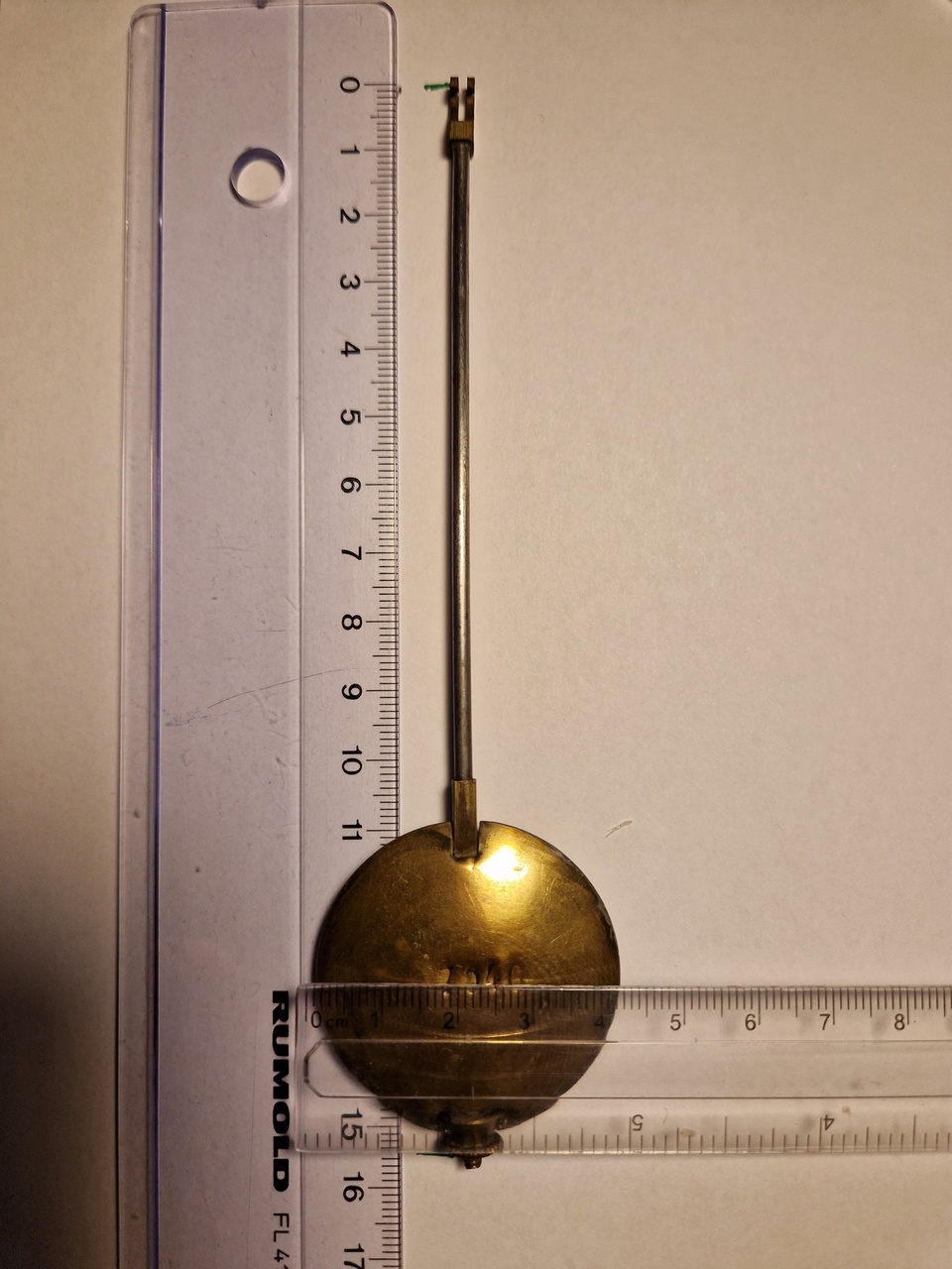

Длина маятника расчитывается от точки подвеса _на жесткую опору_, т.е. на кронштейн механизма, учитывая и длину пендельфедера. Вот от точки подвеса он должен быть длиной 13,3 см. А у Вас там самодельная палка-поводок. Т.е. маятник сам явно короче.

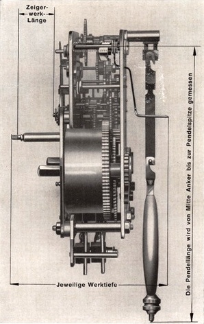

Сообщение от Oled Посмотреть сообщение
В качестве иллюстрации к словам Олега.
Возможно так будет понятнее.

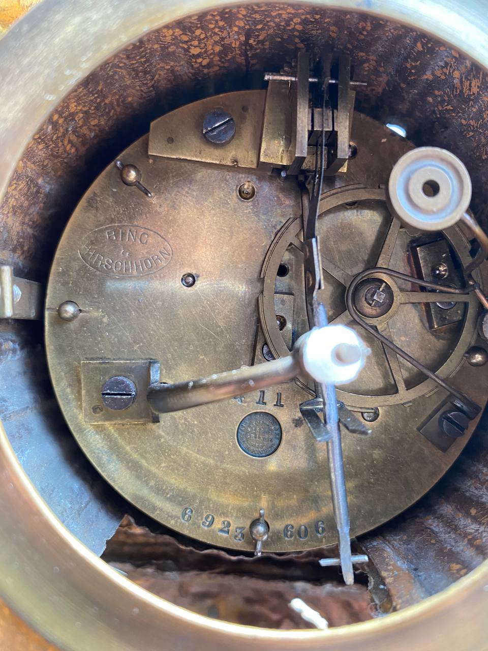

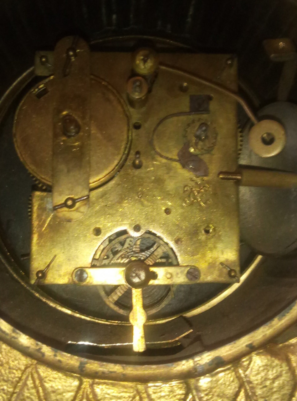

Но всё же у меня есть ещё вопрос. У меня есть другие французы, не Japy Freres, но абсолютно похожие. Они достались мне в полном комплекте, четырёхзначные номера на механизме и маятнике одинаковые. Даже на корпусе была наклейка с тем же номером. Часы идут и бьют. Внизу на задней платине номер 4 11. Длина родного маятника 157 мм (см. оба фото). Или я всё-таки не так измеряю?
------- ДОБАВЛЕНО ЧЕРЕЗ 13 МИН --------
Насчёт Japy я должен пояснить. Соблазнился на очень недорогие, но без маятника. Скорее из любви к часам, нельзя же дать им уйти в небытие. Теперь пытаюсь найти маятник.
