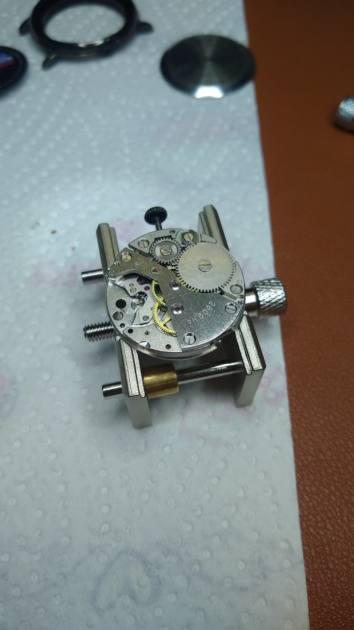

Пришли держатели механизма! Буду работать как белый человек

Если это Алишные, то будьте аккуратнее- штампока не очень правильной формы может быть, мех будет выскакивать. Осмотрите внимательно
точно...
сам такие первые купил. силумин
лучше брать без покрытия латунные. их можно подточить.
а потом самому уже никелировать ))

Evilcat, так точно, с Алишки. Механизм держится по диагонали, а по другой качается.
Чем чревата доработка напильником кроме снятия покрытия, само собой?

Обработка напильником не чревата, она необходима в таком случае. Ну, лучше, конечно гравёром с насадками. Но потом крайне желательно заполировать снятые участки. Иначе будет царапать мех.
