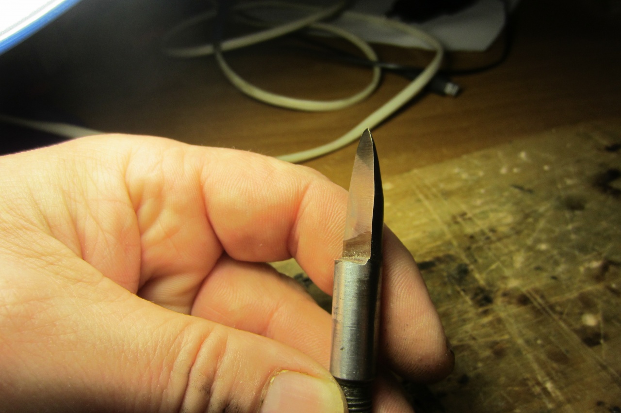

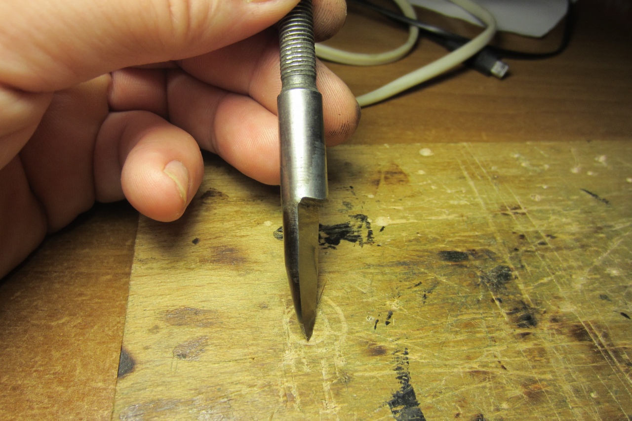

Да, я уже понял. Сходил в гараж, изготовил развёртку, буду пробовать. Такой тип развёртки не должен давать уходить ей в сторону более тонкой стенки. Приезжал автобус и мужики в намордниках, опрыскивали подъезды. Как будто химическая война.
Сделал из педальной оси велосипеда. В общем что под руку попало нужного диаметра в гараже. Сталь довольно приличная, диаметр 10мм.
ID:	2920070   Нажмите на изображение для увеличения
ID:	2920071   Нажмите на изображение для увеличения

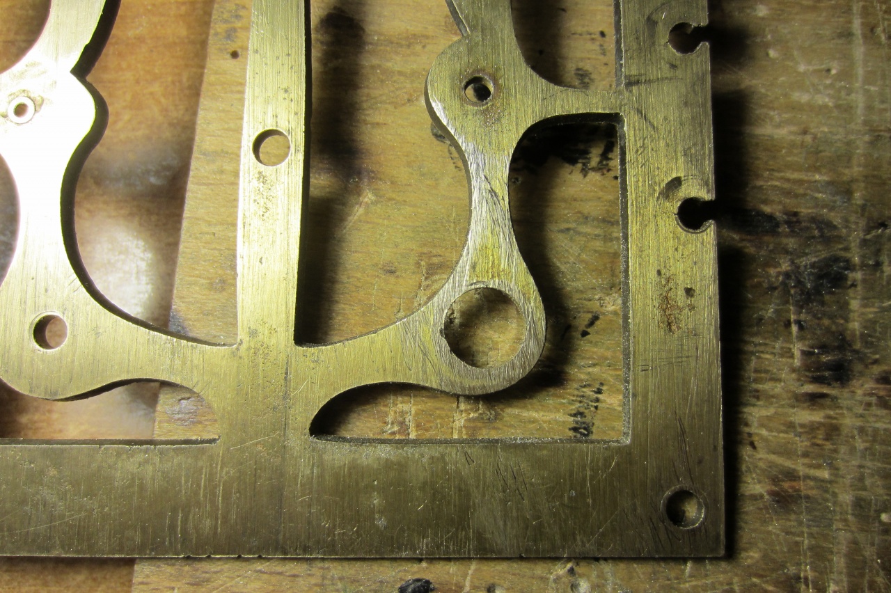

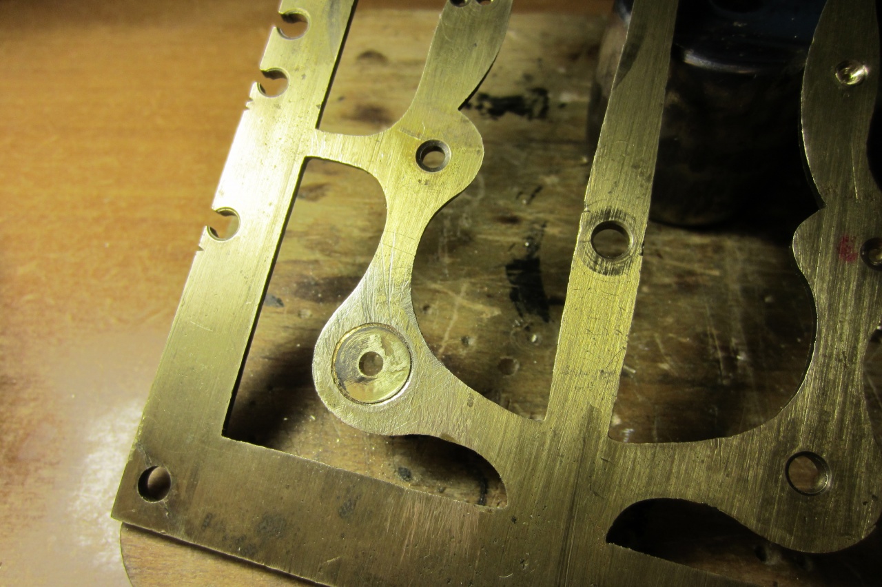

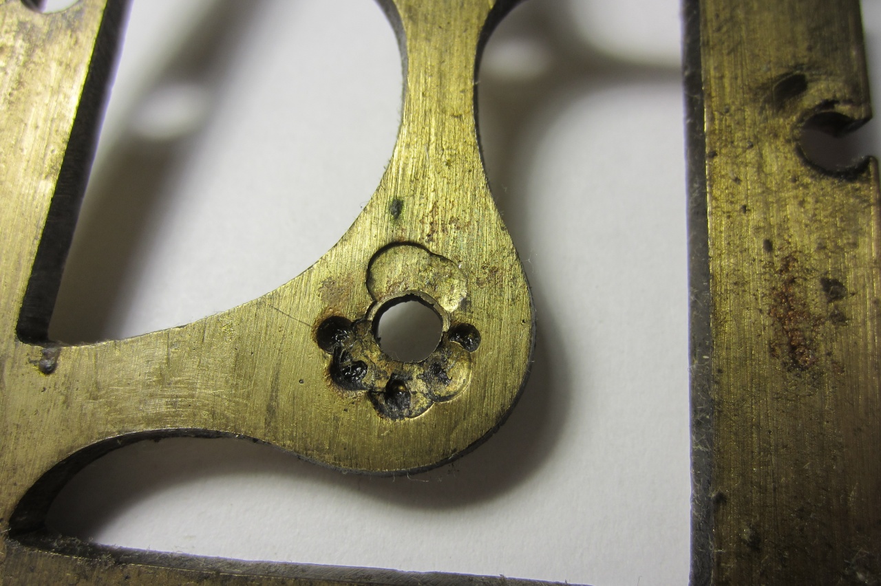

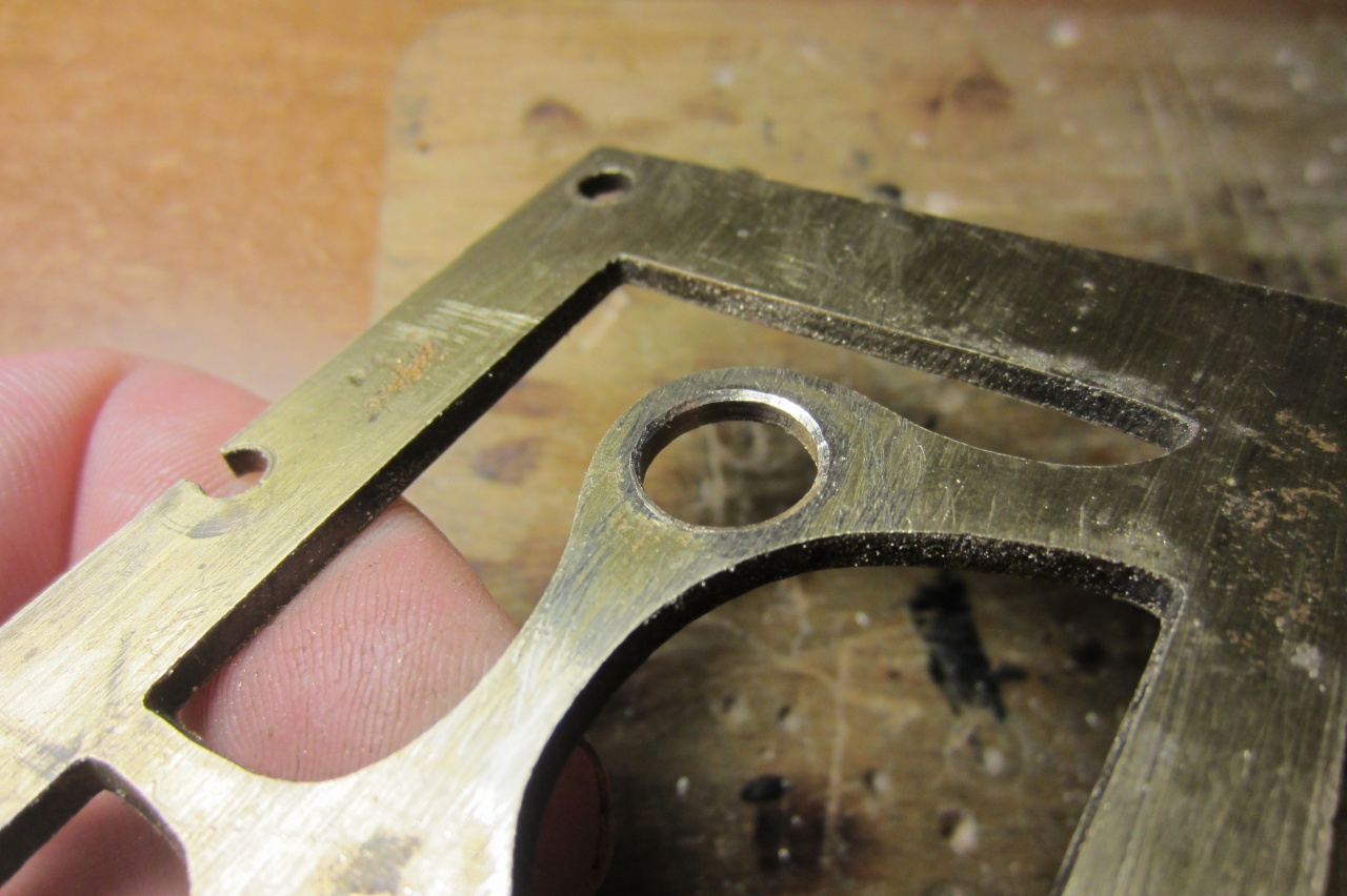

Так заплатка и получается. Не забыть, что бы с расчётами не возиться, просверлить, вставить, зачеканить. Это я и хочу сделать.
------- ДОБАВЛЕНО ЧЕРЕЗ 27 МИН --------
Пока вот что получается.
ID:	2920231   Нажмите на изображение для увеличения
ID:	2920235   Нажмите на изображение для увеличения
ID:	2920236   Нажмите на изображение для увеличения
