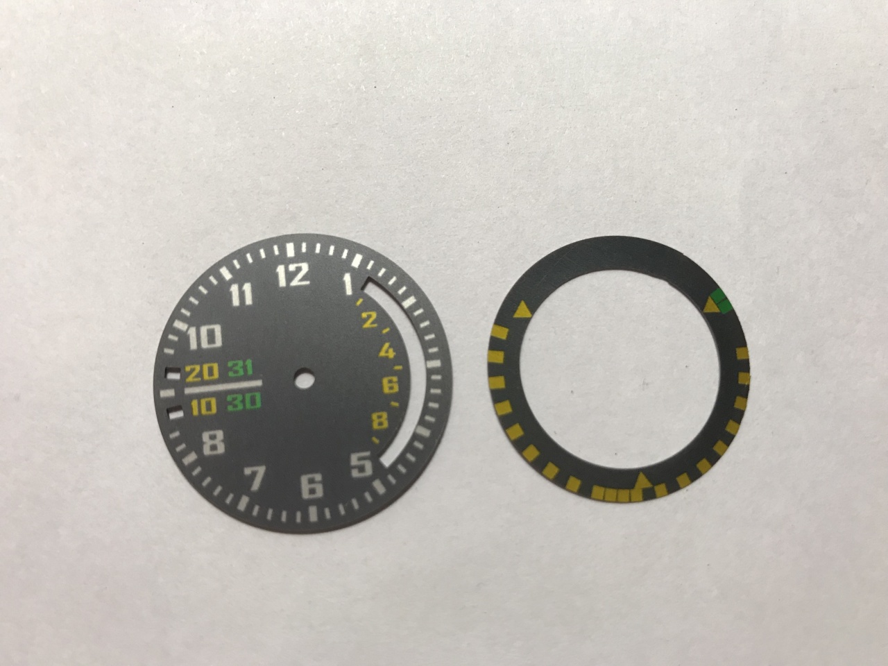

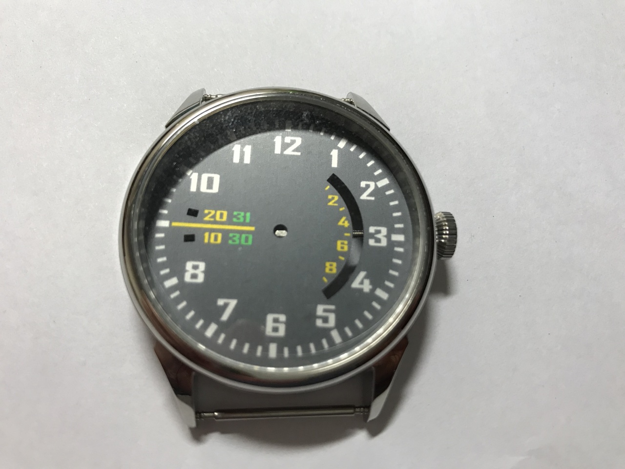

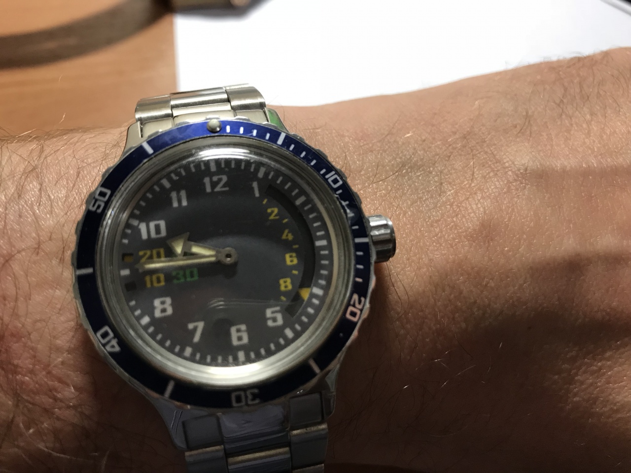

Ну что, друзья, вдохнем глоток жизни в забытую тему?
Представляю вашему вниманию ходячий прототип
За качество фотографий извиняюсь, фотографировал на отвертку
На руке. На календаре 28 число
Цифер с календарным кольцом
Немного расскажу что да как. Цифер и календарное кольцо сделаны методом металлографики (износоустойчивая печать на анодированном алюминии). Толщина календарного кольца примерно 0,1 мм. Оригинальное календарное кольцо Востока толщиной примерно 0,3 мм, его пришлось на треть сточить, чтобы общая толщина осталась неизменной. Кольца между собой склеены.
Отверстия в цифере порезаны лазером. Собрано все в имеющийся 420 корпус.
Что хочется сказать... Идея работоспособна, хоть прототип собран "на коленке". Нудновато стачивался календарный диск; из-за того, что цифер алюминиевый проблемно приделать ножки, сейчас он на двустороннем скотче держится; размер мелковатый, нужно приглядываться, особенно к индикаторам у 9 часов; ну и т.к. в вектор трассировались картинки, то возможно кое-где кривоватость, но из-за малости размера она практически не видна.
Зачем я это делал? Понравилась идея, захотелось воплотить в "железе". Получилось. Можно успокоиться до следующей идеи, которая понравится. А пока я рад тем эмоциям, что получил в процессе работы над этим проектом.

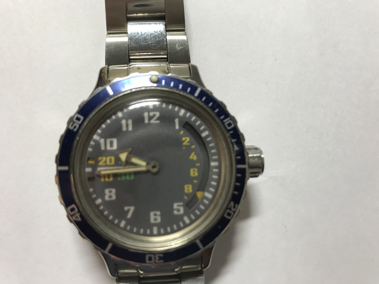

Да, попробую еще сделать в чуть бОльшем диаметре корпуса (42 мм)
но проблема с маленькими окошками останется. Как вариант можно было бы увеличить календарный диск для циферблата бОльшего диаметра.

Сообщение от netlis52 Посмотреть сообщение
Плохо видно из-за толщины циферблата? Нужен же просто факт - цветное дно у отверстия или чёрное, должно бы быть хорошо заметно. Фаски бы снять у краёв отверстия...
  #56
Старый 23.08.2018, 09:19
netlis52 netlis52 вне форума
Регистрация: 17.07.2015
Адрес: Россия, Белгород
Сообщений: 420
Сказал(а) спасибо: 1,321
Поблагодарили 1,060 раз(а) в 264 сообщениях
Сообщение от Andrey M Посмотреть сообщение
Спасибище, тема интересна.
Плохо видно из-за малости отверстия. Плюс в этом месте у востоковского стекла искривление, что тоже не добавляет читаемости. Ну и да, толщина цифера какое-то влияние тоже оказывает. Возможно желтый цвет не такой яркий. В целом-то видно, но нужно присматриваться.
Предположу, что с цифером побольше и плоским стеклом будет получше.
