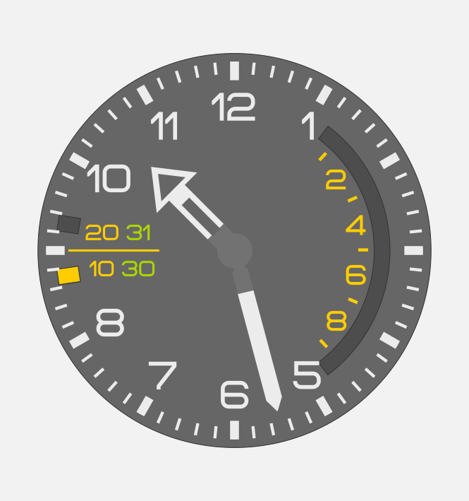

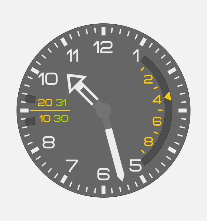

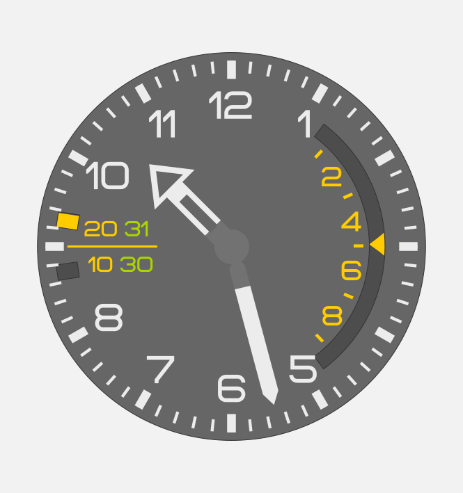

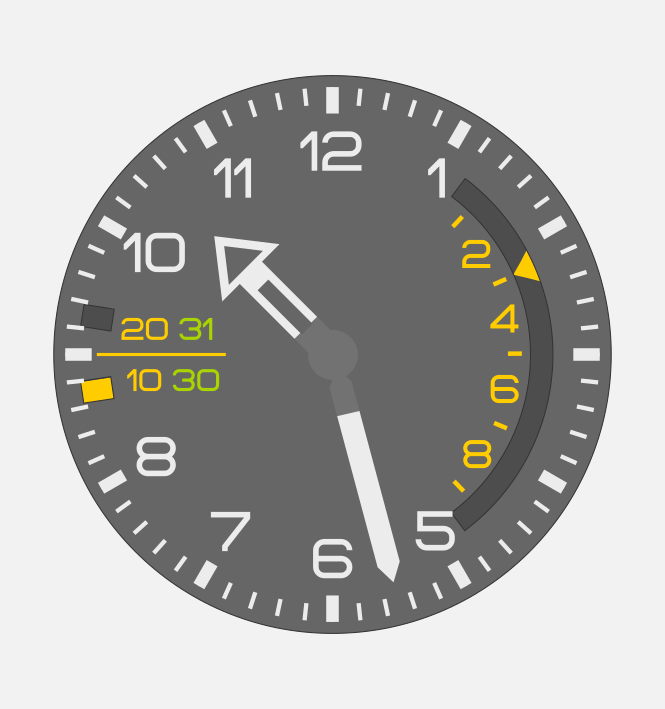

2017 год будет богат на круглые даты, среди которых есть одна, которую не хотелось бы оставить без внимания. 31 августа 1947 года впервые поднялся в воздух Ан-2. И вот уже 69 лет, как не покидает небо. По-моему, это дело не мешало бы отметить. И отметить чем-то отечественным.
Да, уже было выпущено несколько лимиток, выполненных в "приборном стиле", и для очередной потребуется какая-то изюминка, отличающая эту от предыдущих. И у меня есть она.
Давно вынашиваю мысль, получить часы с читаемым без очков календарём. Получить биг дату от "Востока" в этом столетии вряд ли реально. Будем обходиться своими силами.
Итак, концепт:
Указатель даты в авиационном стиле. Вмешательств в механизм не требуется. Обходимся только прорезями в циферблате и соответствующей печатью на кольце календаря.
Программа-минимум - обходимся стандартной амфибией с изготовлением своего циферблата, кольца календаря и гравировкой задней крышки. Программа-максимум - что угодно за внятные деньги. Скажу сразу - на роль руководителя проекта я не гожусь. Только идея и участие (при условии, что хватит денег и это не будут куранты 45 мм )

Принцип индикации календаря, надеюсь, понятен. На картинках индикация 4-го, 10-го, 13-го, 25-го, 30-го и 31-го чисел.

Что то не понятно- как размечается календарное кольцо?

Сообщение от mepps Посмотреть сообщение
Вечером приду домой, выложу рисунок. Если в двух словах, то календарное кольцо делится на внешнее и внутреннее. На внутреннем нарисованы три треугольника-указателя в положениях 1, 11 и 21 чисел, на внешнем - метки, размером по высоте в половину окна календаря, которые могут появиться в одном из окошек слева. Эти окошечки расположены таким образом, что в одно попадает нижняя часть знакоместа календаря, а в другое - верхняя. Кстати, эти окошки могут располагаться в любом месте циферблата по окружности, важно только их взаимное расположение.
